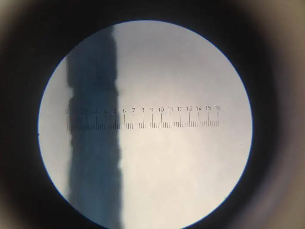

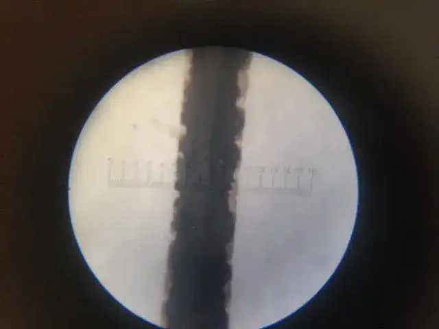

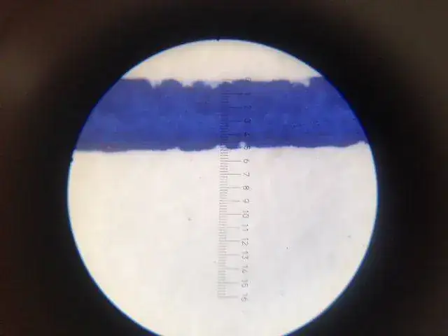

A raíz del problema que tuve con una Duoffold nueva con plumin F, pero que escribía como otras F, me he puesto a mirar en una lupa de 60x los trazos de diferentes plumas.
Mi sorpresa ha sido al ver la poca diferencia - o ninguna- que hay entre plumas que, aparentemente, eran muy diferentes.
Incluso la poca diferencia entre las mas finas que tengo, con 0.5mm de trazo y las mas gruesas, punto B, con 0.7mm

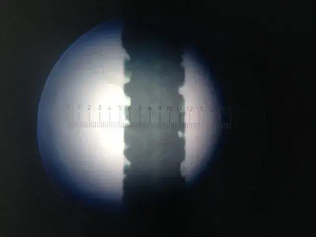

Otra cosa que he podido observar es que algunas dejan un trazo perfecto, con los bordes completamente marcados y otras dejan los bordes "aserrados". Y esto creo que tiene algo que ver con la satisfacción en el desempeño.

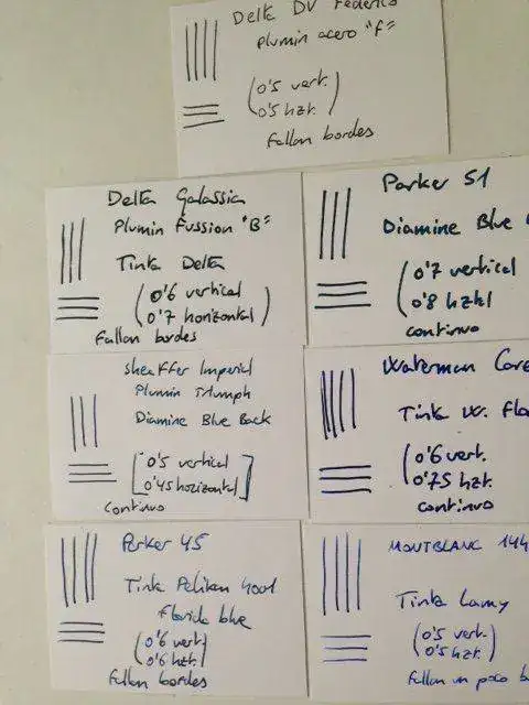

Las pruebas las he hecho en tarjetas, ya que es un papel algo satinado y poco absorvente y con las tintas que tenían puestas (que también influirá)
Montblanc 144 con tinta Lamy
Parker 45 con tinta Pelikan 4001, Delta con plumin de acero F, Delta Galassia con plumin fusion B y Sheaffer Imperial

¿Cómo colocas la escala sobre el trazo?
Gracias

La escala está en una lente adicional de la lupa.
Las fotos desenfocadas son por haber hecho la foto sobre la mirilla de la lupa. Me ha sido imposible no mover ésta.

He seguido midiendo el grosor de mas y mas plumas.
Estoy viendo que los trazos que corresponden a los puntos son los siguientes:
EF: 0.4-0. 5mm
F: 0.5-0.6 mm
M: 0.6-0.7 mm
B: 0.7-0.8 mm
Es decir, la diferencia es mínima entre uno y otro.
Se nota mas por la sensación que da que por lo que es en realidad (y cuidado, esta sensación también engaña bastante).
Y, desde luego, el baile entre lo que es el plumín en teoría y lo que se mide también es bastante considerable.
