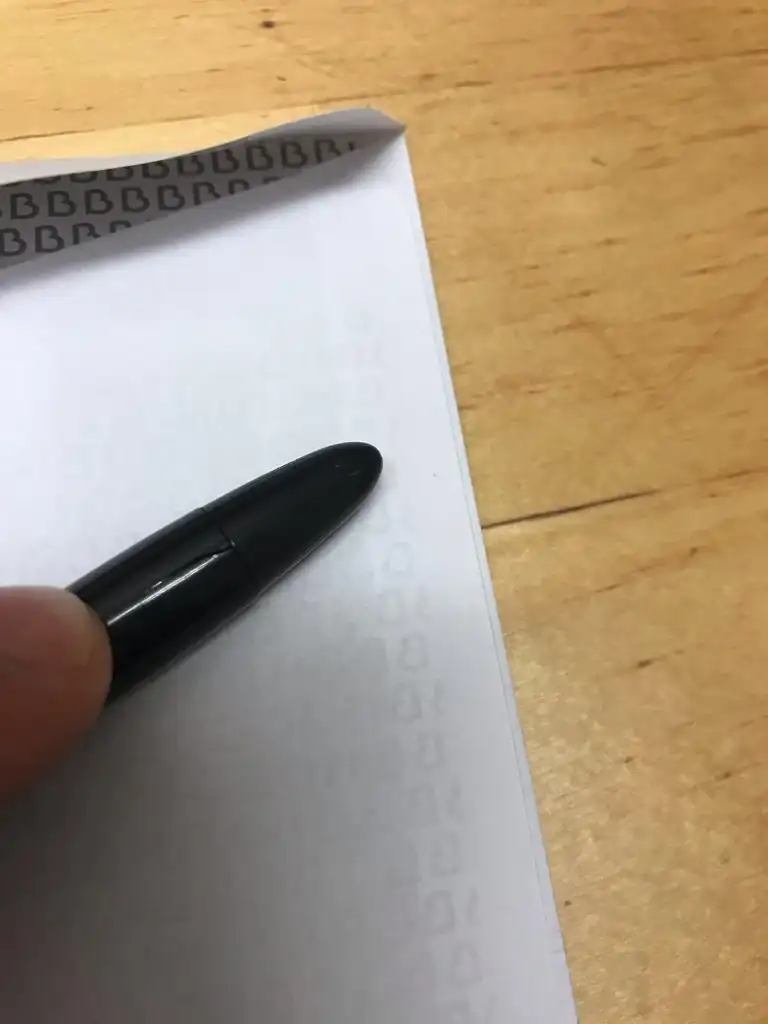

Buenas:

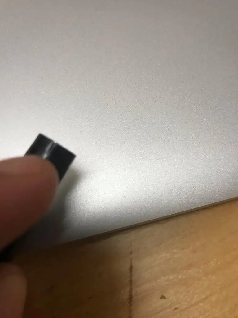

Vuelvo con mi Sheaffer Sentinel Touchdown, que no sé cuántos hilos le he dedicado. Como en su día comenté, la llevé a Julia Gusano para ponerla a punto y me cambió el cañón original, de origen USA, por otro canadiense. Bien, hoy, mientras trabajaba en la terraza, un golpe de viento ha abierto el bloc en el que la tenía y ha ido al suelo, agrietándose el cañón. Adjunto foto de la pluma, indicando con el dedo la grieta; y del cañón original, haciendo lo propio. Como podéis ver, ahora el original está menos dañado que el nuevo. La pregunta es: ¿merece la pena cambiar el uno por el otro? Aclaro que nunca he desmontado una pluma.
Perdón por las fotos, no soy capaz de evitar los brillos porque tengo un fluorescente justo encima. Saludos y gracias.
Esta es la pluma tal como está ahora:
Y este el cañón original:
En su momento tampoco entendí el cambio que hizo Julia porque esa grieta no me parecía preocupante pero, si lo era, parece que más preocupante es la nueva, ¿no? En fin, quedo a la espera de vuestros consejos. De momento, la pluma ha seguido trabajando toda la tarde.

Veo que en la segunda foto , que es el original, esta para ensayar con el y
segun como quede que yo confio, deseo y creo que te va a quedar de 10,
aplicarselo al otro.
un abrazo
Parece que el cuerpo ( tu le llamas cañon) original, osea el 1ª esta mejor de aspecto que el segundo. No aprecio donde esta la grieta, si esta en el roscado con la sección o donde se une con el culote.
Se podría intentar el cuerpo del 1º ,pegarlo con pegamento ARALDILT (epoxi de 2 componentes), con un palillo, una pequeña porción (como un grano de arroz), unir con pinzas 48 horas, es un pegamento muy efectivo, bien aplicado es seguro. El resto sobrante,una vez seco, se retira con microlijados
De todas las formas si quieres uno original en estado impecable, no creo que sean nada caros (pregunta a Julia), lo de reparar el que ya tienes, es como practica personal,no es nada difícil,solo requiere paciencia.
Hola:
Como bien indican los compañeros, se puede reparar con un buen pegamento para plástico duro y cuidado.
Hay dos cosas que creo interesante marcar.
La primera es que, tal como están cualquiera de los dos cuerpos, el funcionamiento de la pluma no debería verse afectado a no ser que la grieta llegue al punto donde se aloja la junta tórica que hace la estanqueidad con el cilindro exterior del Touch down. El que tiene la grieta menor es probable que no llegue a ese punto. El otro no sé, pero casi seguro o andará muy cerca. ¿Cómo saberlo? probando si funciona al cargar, sencillo.
Si funciona, pues no hay mucho problema más que el estético y cuando localice un cuerpo compatible, lo cambia y tan feliz.
Obviamente, en cualquiera de los dos casos, más golpes adicionales pueden ir profundizando la grieta. Esa zona es la más propensa a averías en ese modelo.
La segunda cosa a señalar es que, si se decide a aplicar adhesivo, deberá saber que en esa área hay dos elementos delicados en la cara interior del cuerpo. Por un lado, el rebaje del alojamiento de la junta tórica del cilindro mencionado, y un poco más arriba, casi al borde, la rosca donde se engancha el culote en posición de reposo. En ambos casos, deberá tener el máximo de cuidado para no rellenarlas con masa adhesiva y con todo, quizá deba retocar después para repasar los hilos de la rosca y el rebaje. Es pues, una reparación que requiere cuidado y paciencia.
En cualquier caso, deberá desmontar el sistema, por que necesitará un destonillador medio o fino de pala, lo suficientemente largo para acceder al tornillo que sujeta el cilindro exterior del TD al culote desde dentro.
Mi consejo, si prueba y sigue cargando bien, déjelo así, de lo contrario, valore la posibilidad de repararlo o cambiarlo.

Buenas, gracias a todos por vuestros consejos.
La pluma carga, pero la grieta tiene toda la pinta de que va a ir a más. Aguantaré mientras cargue y, llegado el caso, intentaré poner la original: me suena que en su momento encontré alguna página donde se explicaba cómo hacerlo.
