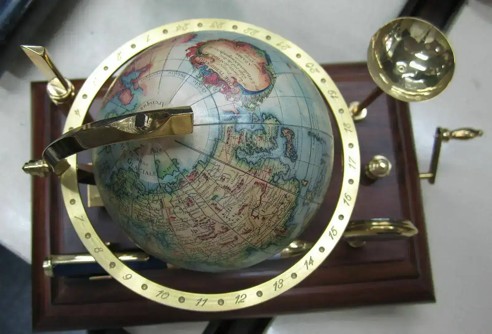

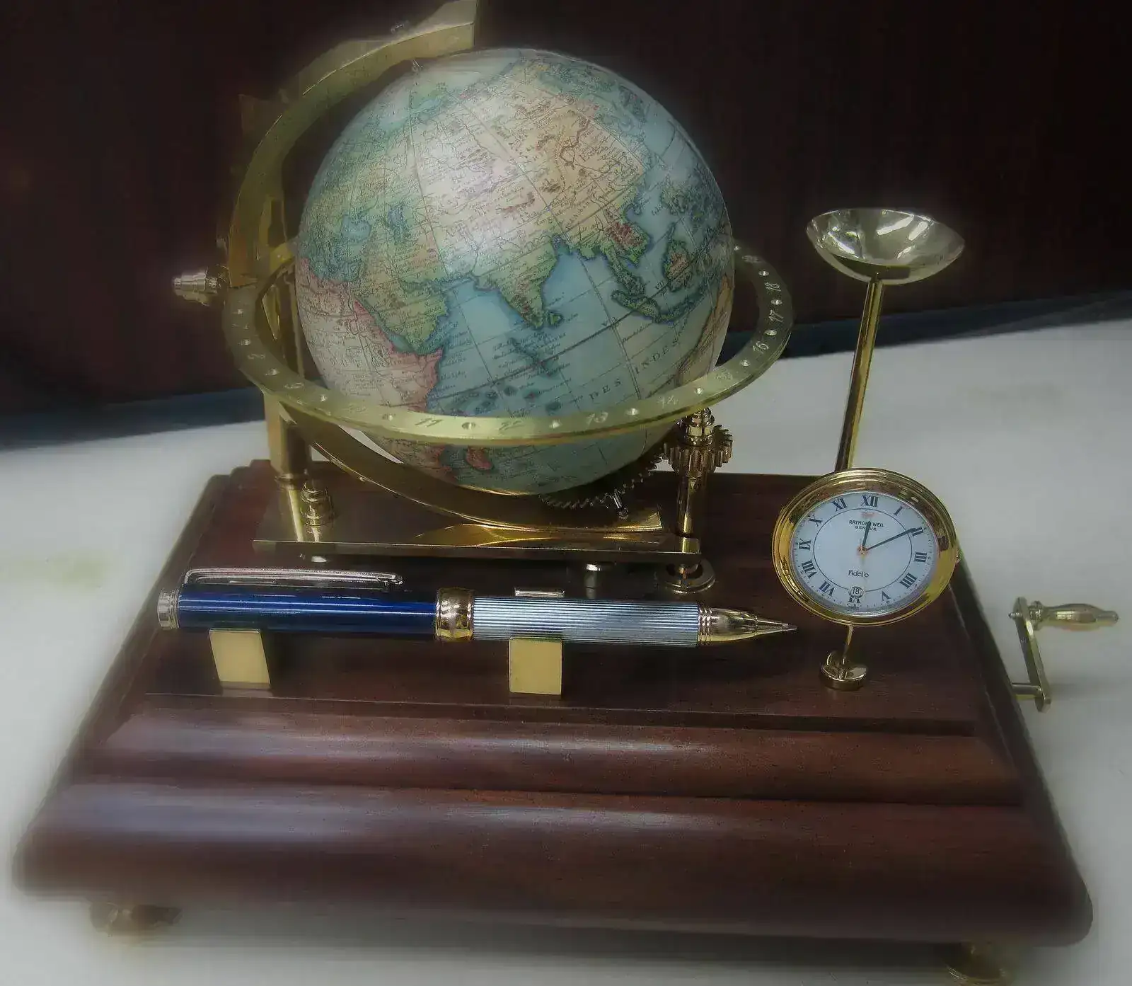

Este trabajo es distinto de todos los que he hecho normalmente hasta ahora ,ya que el mecanismo es de cuarzo.
Empezé con la idea de aprovechar una esfera de Vaugondy, que tenía hace años,para fabricar un reloj de hora mundial y ,al ser un reloj que no debe tocarse durante mucho tiempo,los errores o diferencias de marcha se acumulan, con lo que un mecanismo de cuarzo es mas adecuado para esta tarea.

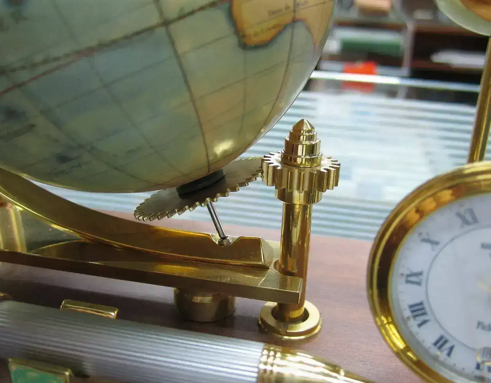

No me voy a extender mucho en la explicación del conjunto, puesto que una imagen vale mas que mil palabras,pero el funcionamiento de la esfera es gobernado por una máquina de cuarzo normal y se consigue que dé una vuelta cada 24 horas simplemente fabricando una rueda y un piñón con relación 2/1. El eje de la esfera gira sobre tornillos con rubies y es de acero templado.
La puesta en hora de la esfera es directa girando la misma, que vá a fricción fuerte sobre su eje.

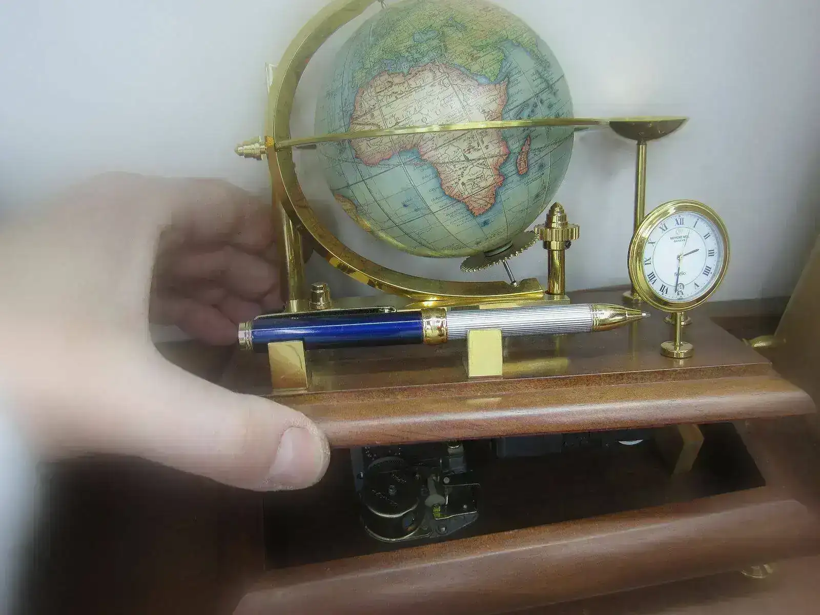

Le he colocado una cajita de música activada al levantar la palanca que se vé en un lateral.
Lleva también un abrecartas de latón,un reloj analógico giratorio y un soporte para un minipuzzle que estoy terminando.
Mi intención es ,cuando tenga claro hasta el último detalle y el precio,fabricar una serie limitada para su venta.
Os lo haré saber caso de que alguno tenga interés en ello.
