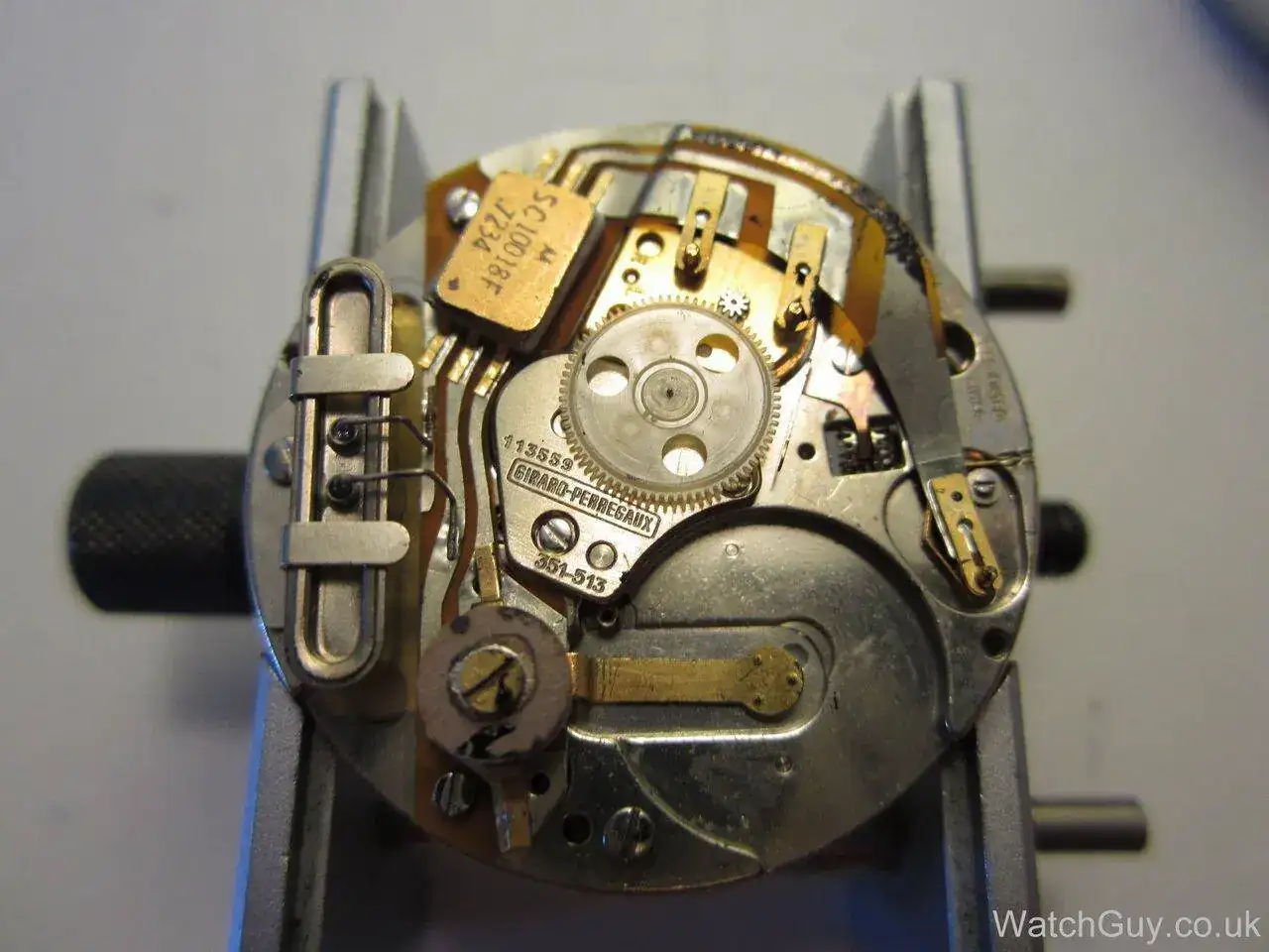

En 30 año coleccionando relojes siempre he despreciado un poco el cuarzo pero esto fue amor a primera vista y la máquina es casi como si fuera mecánica ya que tiene casi solo componentes discretos (no es una placa de circuitos como los nuevos)
No voy a abrir el mio asi que les dejo la foto que encontré en internet:

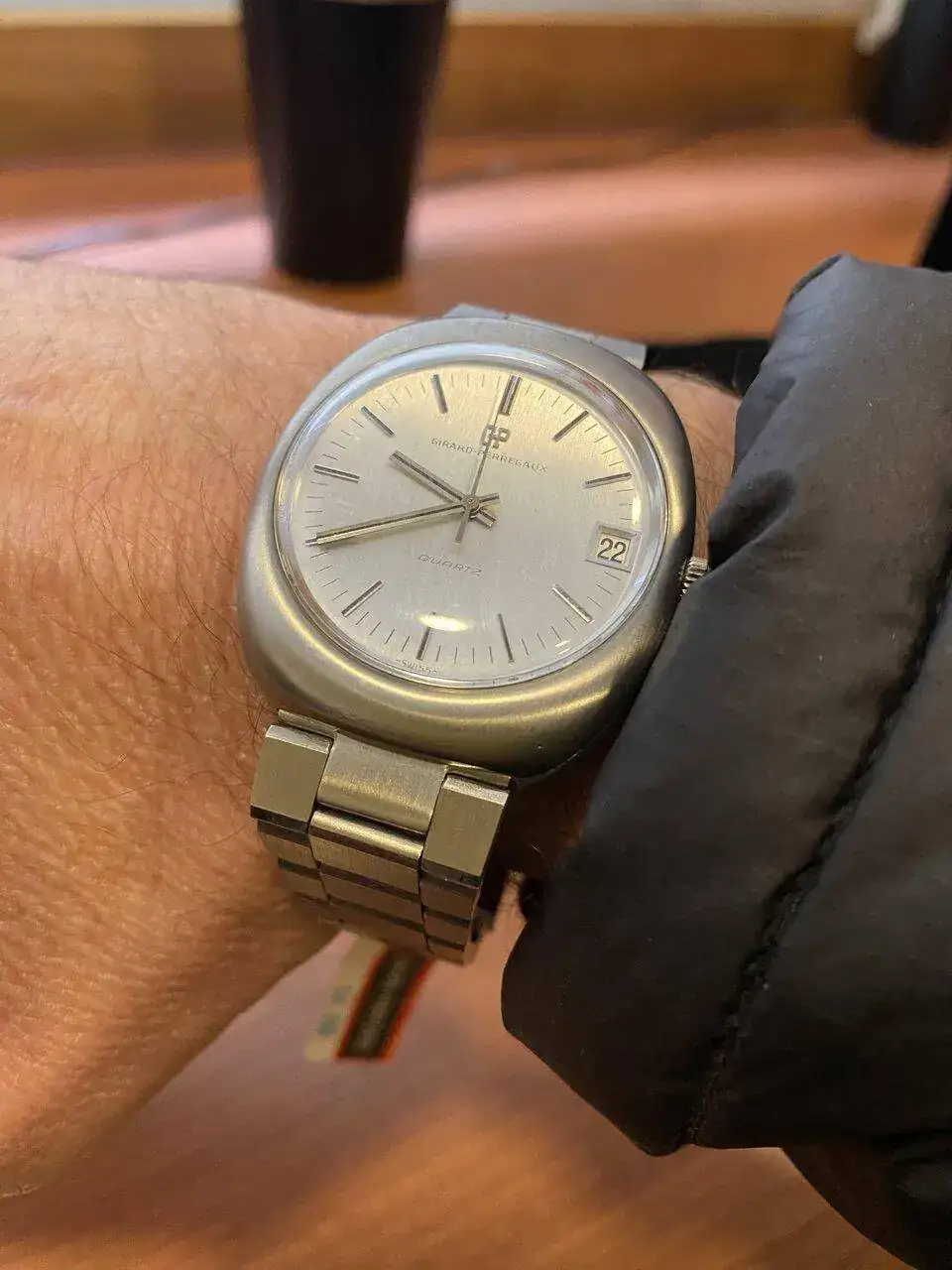

Hoy llegó y puedo decir que en persona supera ampliamente lo que había imaginado. Es precioso (a cada uno puede gustarle o no).
Está en un estado absolutamente impecable y les dejo fotos: (todavía no ajusto el brazalete que es de acero doblado (no sólido)

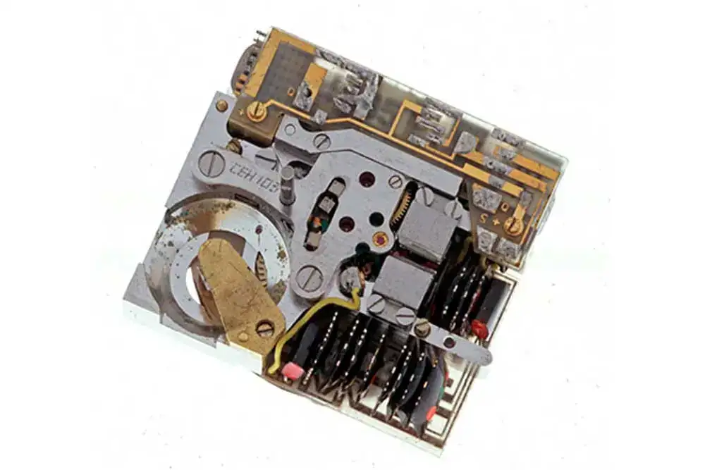

Yo tenía entendido que el primer reloj de pulsera de cuarzo suizo fue el Beta 1 que salió justo después que el Seiko Astron.
El tuyo fue poco después pero parece que no es el primero.
En cualquier caso, era por precisarlo , tienes una joya de la historia de la relojería
El Beta 1

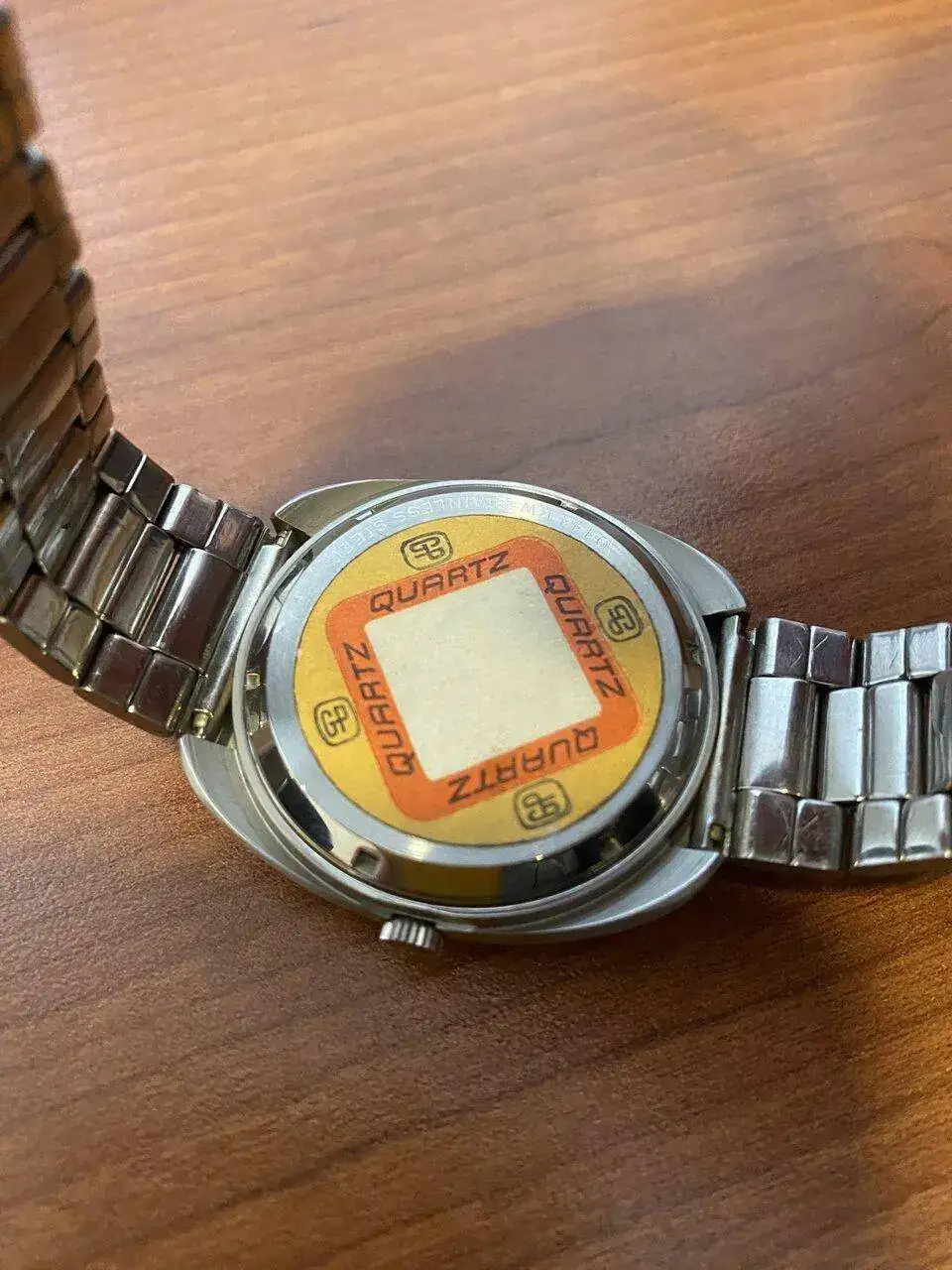

Una cosa, buscando la tapa trasera en Google lens, no hay ningun resultado, ni una sola foto en la red. Es una pegatina? Ahí tienes algo único, igual es por ser NOS.
Exacto, es un papel pegado. No se si sacarlo o dejarlo cómo está

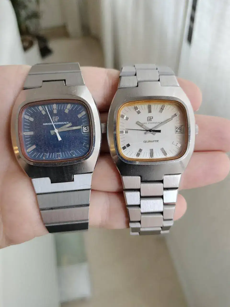

Yo tengo dos Girard Perregaux con ese calibre

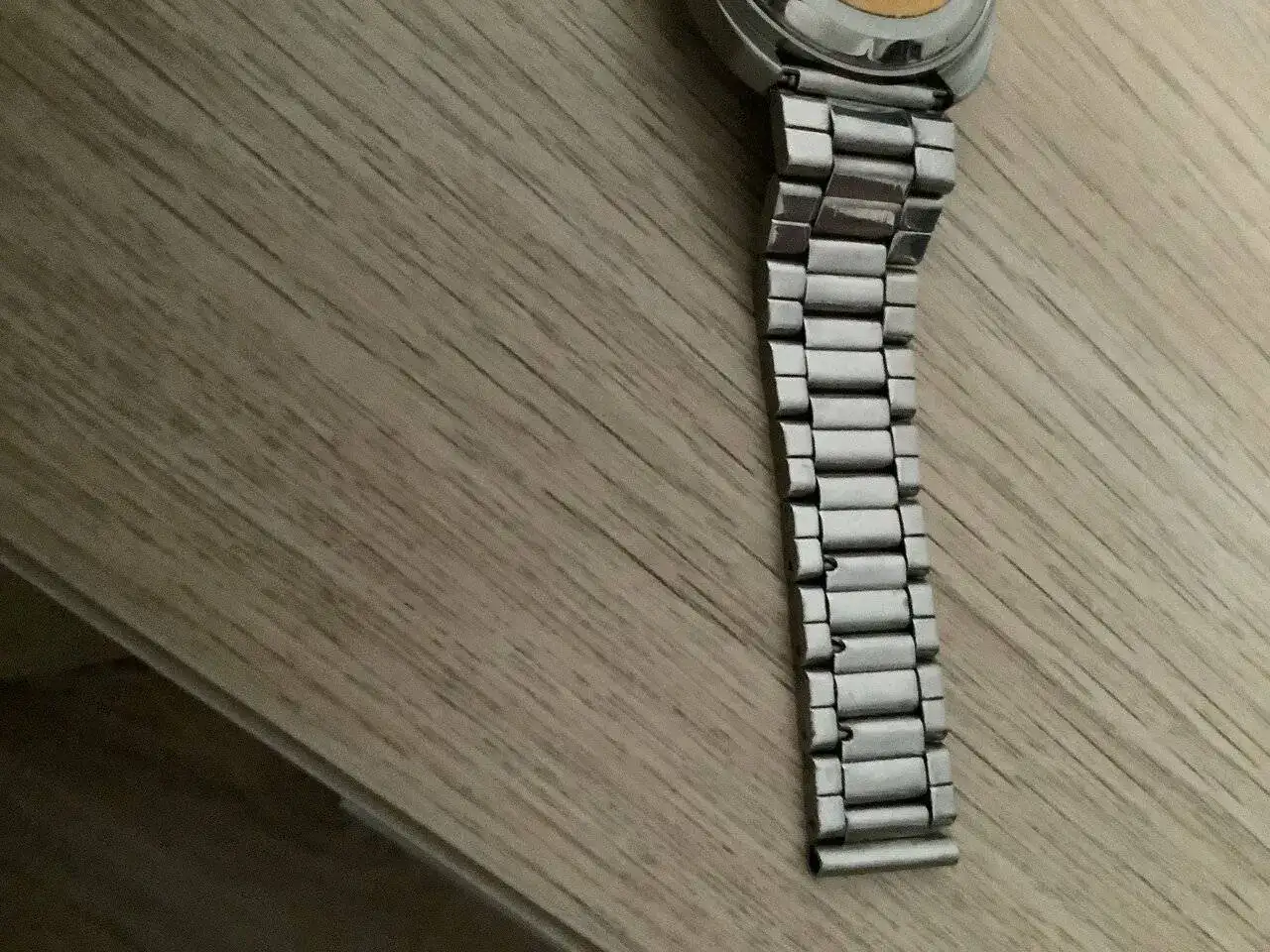

Lo que necesito ahora es ajustar el brazalete. Alguie sabrá como?.En la foto se ven unos eslabones con una muesca pero no se que hacer:

Con respecto al ajuste del armis, has probado si son pasadores retractiles?... da la sensación por el hueco que son como los que sujetan el armis a la caja...

Justo esa es mi duda, son dos posibitidades:
1) Son pasadores retractiles que debo empujar hacia el centro y saldrá desde el mismo lado que estoy empujando
2) Son vastagos de láminas planas estilo Seiko 5 y debo empujar hacia afuera. No me he atrevido a hacer ninguna de las dos con muchas fuerza

A mi me parece más la primera... has mirado con la lupa?... es posible que puedas obtener más detalles... y sino prueba a forzar un poco... cómo mucho puedes estropear un pasador... que en realidad no usarás pues has de quitar eslabones!!

Los eslabones con esa muesca pueden retirarse.
Pon un destornillador pequeño e intenta deslizarlos, puede que haya algo de suciedad dentro y por eso esté ajustado.
Quita el armís y ponle unas gotas de bencina de zippo o gasolina y eso aflojará.

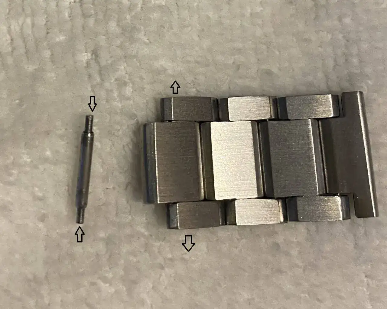

Finalmente lo logré. Era bastante complejo porque no era ninguna de las alternativas tradicionales: Los eslabones laterales se abren desde adentro en forma diagonal en la dirección de las flechas dejando ver el pasador hasta que se libre >(como ven el pasador no tiene de donde tomarlo por lo que no se puede accionar para sacarlo. Al retirar el eslabón, para enganchar nuevamente el brazalete, ahora si se vuelven los laterales a su lugar, se pone el pasador en el eslabón central y se introduce de un lado y se presiona como muestra la flecha para acomodarlo dentro de los eslabones laterales.
Me costó bastante descubrirlo pero finalmente lo logré
Otra cosa: se fijan en la foto que no parecen eslabones doblados?. La correa es realmente de muy buena construcción
