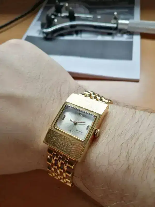

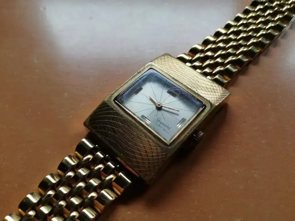

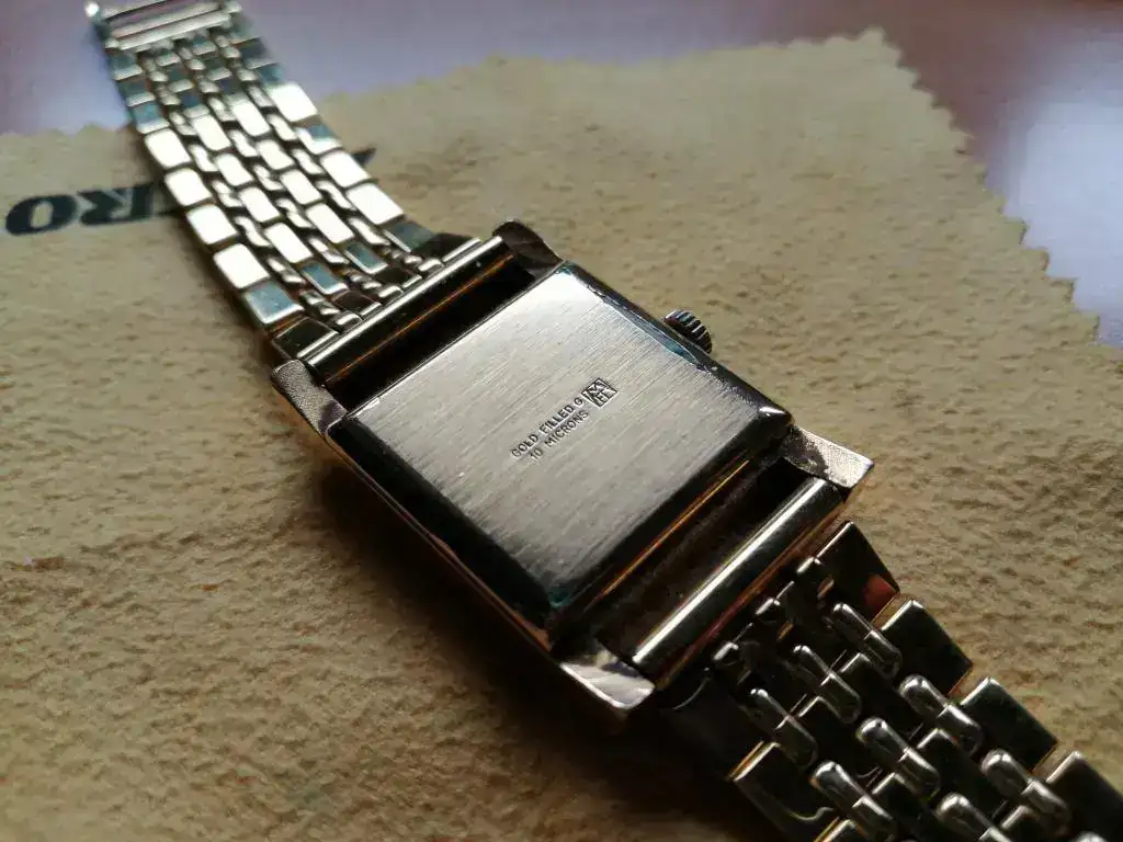

Hola compañeros, hace poco ha llegado a mis manos un reloj del abuelo:
Tiene 25mm de caja contando la corona y 35mm de asa a asa. En mi muñeca de 16.5mm queda así:

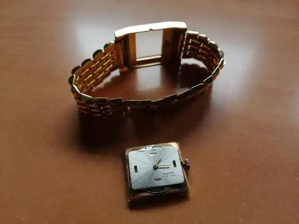

Resulta que la corona no gira en el sentido de dar cuerda, pero sí en el contrario, y al ponerla en posición de cambio de hora, las agujas se mueven con muchísima suavidad. La curiosidad me ha podido y he tenido que abrirlo:
Es la primera vez que veo esto, el dial y el movimiento van montados sobre una base, que es la que luego se introduce por debajo de la caja 8o... algo me dice que la resistencia al agua se mide en bares negativos :-P

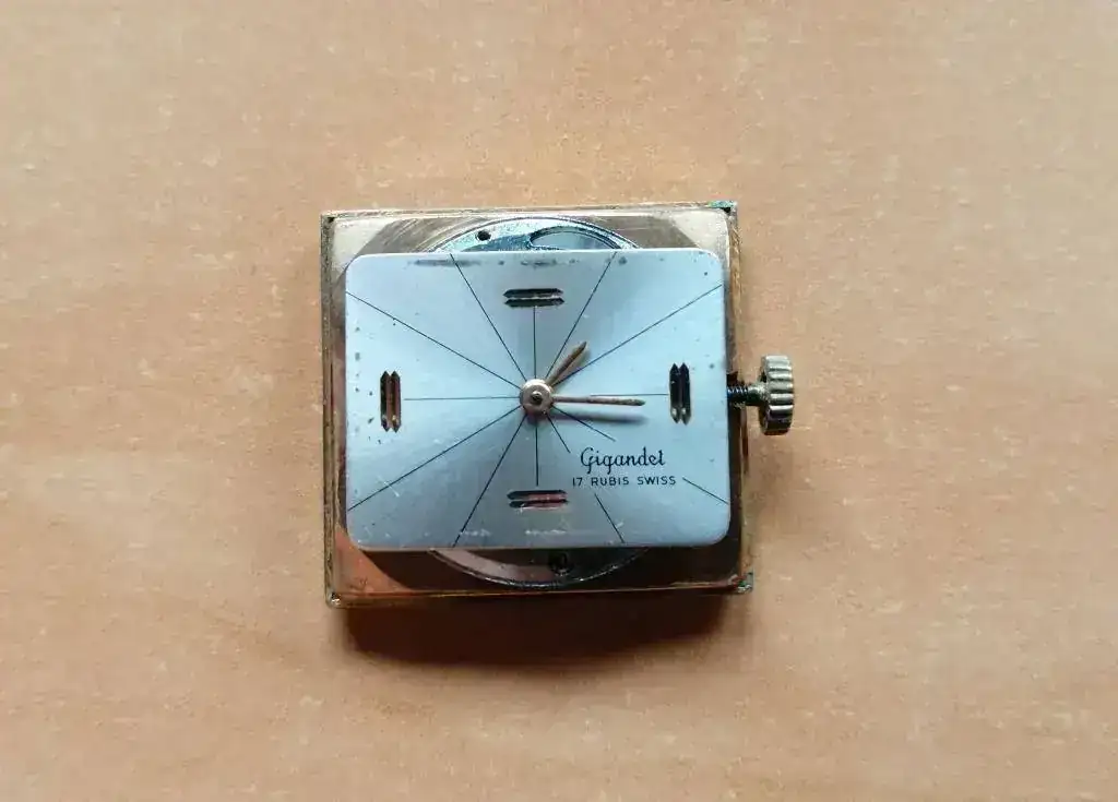

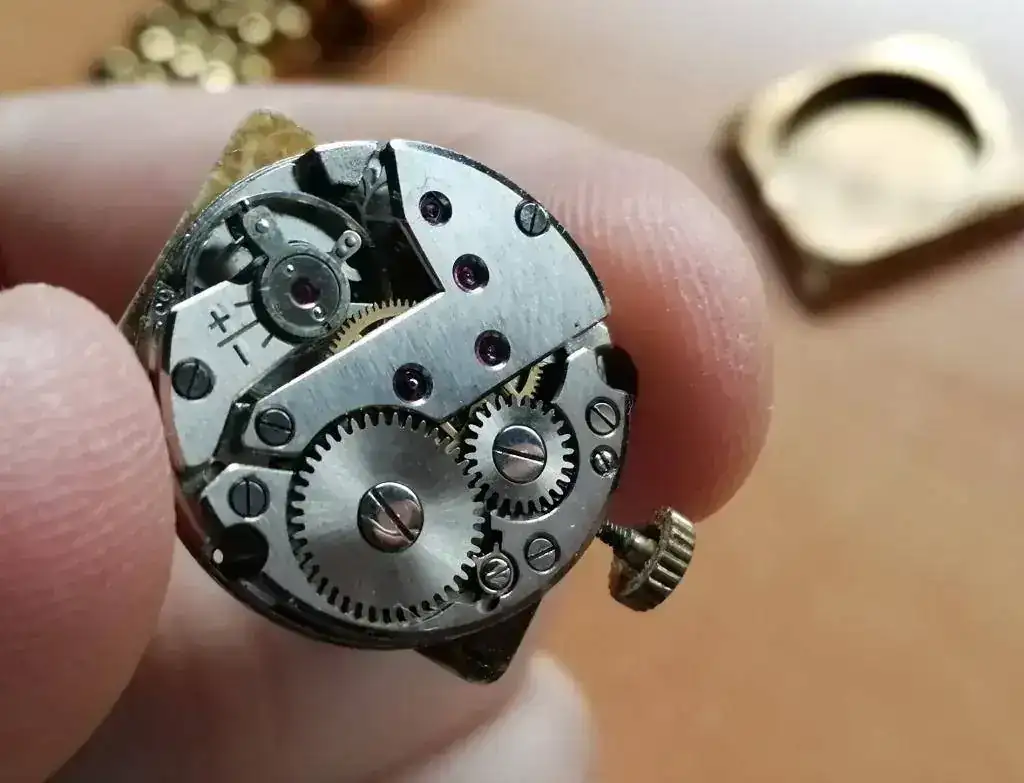

Una vez sacado dial+movimiento, tenemos esto:
Por curiosidad, ¿alguno sabe que movimiento es? ¿el hecho de que no gire al dar cuerda puede ser problema del muelle real?

El que no te deje dar cuerda es por qué está toda dada, posiblemente no funciona por suciedad o por tener el eje de volante roto.
Gracias! Lo llevaré al relojero a ver cuánto me sale el arreglo...

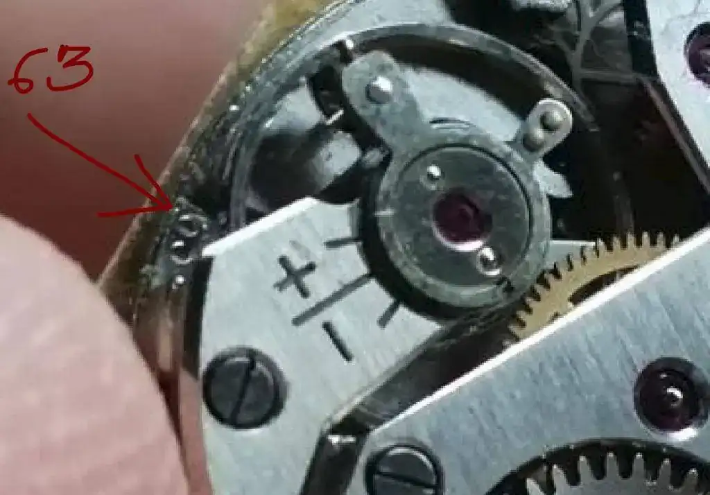

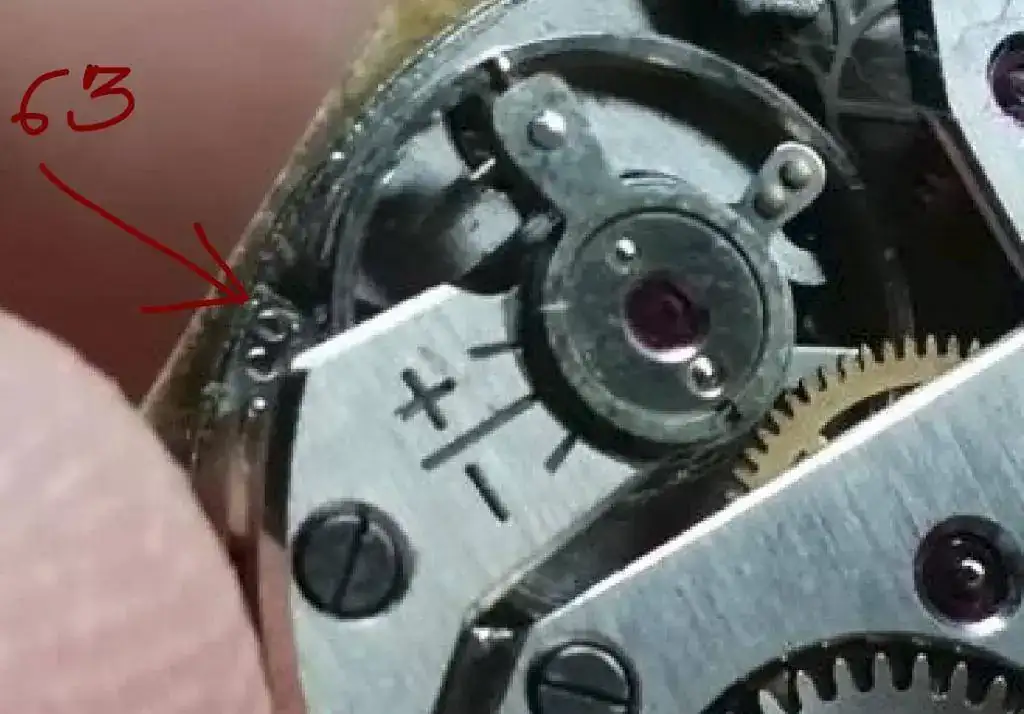

¿El movimiento ni idea cuál es?
fhf . mídelo
Close enough but no cigar
Es un FHF 63.
Fijate la diferencia de biselado y el tabique al borde, entre el volante y el áncora

Seguramente, una de las marcas registradas por Charles Gigandet de Tramelan.
De ser así, aparece como registrada por esta firma en 16.10.1963,
según don Mikrolisk.

Es un FHF 63.
