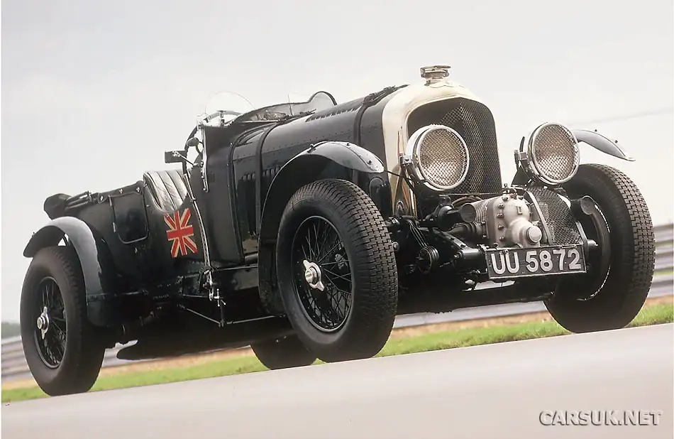

Bentley usaba ya compresores volmétricos en los Blower Bentley de los años 30: los tractores más rápidos de la historia, según las palabras de Ettore Bugatti.
Y son famosos también los Vantage, que era la denominación de los supercharger en Aston Martin... hasta que Ford llamó Vantage a dos bloques de mondeo :-((:-((:-((:-((
También han usado estos compresores VW en sus Polo G40, Golf G60 y Corrado G60 y Mercedes en todos sus motores Kompressor (180, 200 y 230 creo que fueron)
