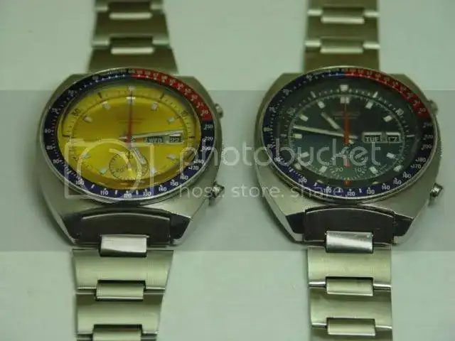

de que año es 77 o 78?
que terminacion tiene 6005 6009?
dejame ver una foto de la trasera si la tienes hecha
6139-6002
439385
Japan J
Cuentame, ¿qué es lo que no cuadra? :whist::
ah no nada,no te preocupes
en principio esta todo correcto.
es que los diales Automatic "solo" suelen ser
mas comunmente de 6005-6009 y mas recientes
y no habia visto un 6002 con ese tipo de dial
pero como los primeros diales "planos" salieron
a partir de finales del 1973 tranquilo que cuadra
si el armis tambien es recto entonces esta perfecto
Gracias, no estaba preocupado, simplemente si el reloj lleva algo incorrecto me gustaría saberlo. Prefiero la certeza a la duda (aunque las noticias sean malas).
Lo que creo tener bastante claro es que el conjunto dial-agujas-aro interno son auténticos, porque el lumen brilla muy ténue, pero con la misma intensidad en todos los componentes.
¿A qué te refireres con lo de armis recto?.
por eso ni te preocupes
pocos pogues se ven tan correctisimos de cara como el que tienes
todo es original y en un estado envidiable
a mi lo que siemper me jode y me preocupa que que le cambien a un seiko
la trasera, y desgraciadamente lo hacen y mucho y eso lleva a confusiones y muchos disgustos
porque ya no sabes de que año es de verdad ni a que atenerte
por eso estaba extrañado que fuera un 6002 en lugar de un 6005
y cabia la posibilidad de una trasera cambiada
pero viendo la absoluta originalidad del resto me extrañaria
en cuanto al armis recto me refiero a esto
como ves el pogue amarillo lleva el stelux en H ancho y el que es identico al tuyo ell stelux recto
el ancho se introdujo en 1975 subtituyendo al recto. luego si tu reloj es del 74 tiene que llevar el recto si o si..y como creo que lo lleva..bingo!
tienes un ganador en la muñeca.

Eso me pasa por preguntar, ya le ha salido un defecto. En esta foto se ve mejor que el armis es el modelo ancho. :huh: Así que tenemos dos opciones, o bien el armis es de otro pogue donante, o bien es el suyo y lo que falla es la trasera que sería de otro pogue. La primera opción es la más sencilla.
Todo esto suponiendo que el armis sea auténtico, que yo estoy convencido de que lo es, ya que se aprecia claramente que tiene sus años y el cierre tiene la famosa inscripición "Japan Z".
No te calientes la cabeza Trooper, tu Pogue está pero que muy guapo, mas aun sabiendo que está la caja sin pulir con sus formas originales, sin ''redondeces'' ;-)
Por cierto tengo uno como el tuyo, 6002, pero ahora lo tengo con el anillo interno de color claro y tambien tengo el oscuro, cual corresponde realmente al modelo, porque los he visto de todas las combinaciones y a saber cual es cual, felicidades por ese Pogue.
el armis es original, aunque efectivamente por año su modelo sea el recto
seguramente sera cambiado pero original es.
en cuanto a los anillos interiores tendreis que esperar al lunes
que es fiesta a ver si pudeo darle un empujon
y os dare las respuestas que necesitais
