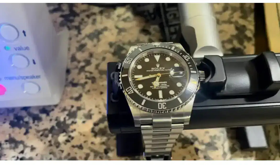

Hola. Soy poseedor de un Sub y tengo una variación de -4 segundos dia. Adquirí un Timegrapher y he hecho cuatro comparativas con cuatro diferentes posiciones. No acabo de entender si son correctos los parámetros que indica el Timegrapher. Me podéis ajudar?

Se saca la media entre las 4 posiciones, de todas formas el ángulo en un calibre 3235 no es de 52 más bien de 53, cambia los parámetros.

Muchas gracias. Voy a cambiar los parámetros haber que me dá.

va de lujo. Buena ampitud, variación en ms correcta y 0 seg en posición boca arriba.
Poco más se puede pedir

Una apreciacion, no es lo mismo una diferencia de 4 sg/día estando el sub dentro de la caja, que usándolo de diario, donde seguramente la diferencia de sg será mucho menor.
