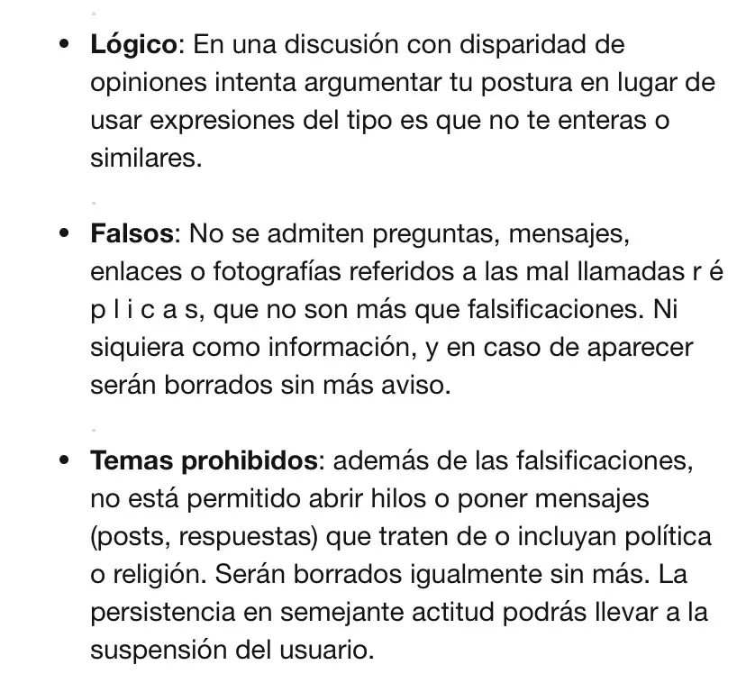

@JUANBIGC, te recomiendo que leas las normas del foro.
Reacciones: galunco y itsmemario
Como te han indicado, está prohibido en el foro lo relativo a falsificaciones......
Yo que tú borraba esa foto antes de que te borren el hilo e intentaría alejar de tu vida los relojes falsos...... con la cantidad de relojes auténticos que hay, de todos los precios y colores, no merece la pena tirar el dinero en cosas sin ninguna garantía, ni valor, `posiblemente de calidades pésimas e incluso delictiva......
