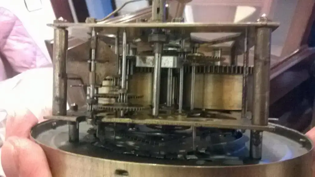

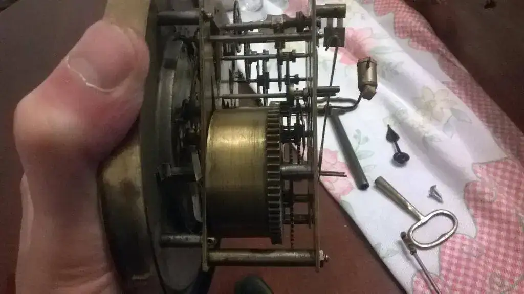

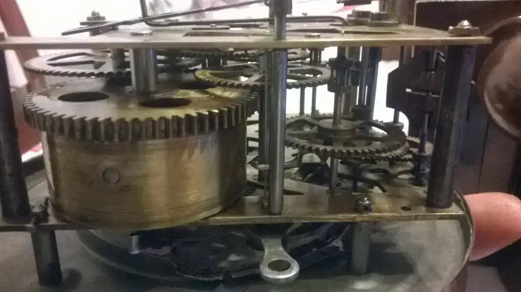

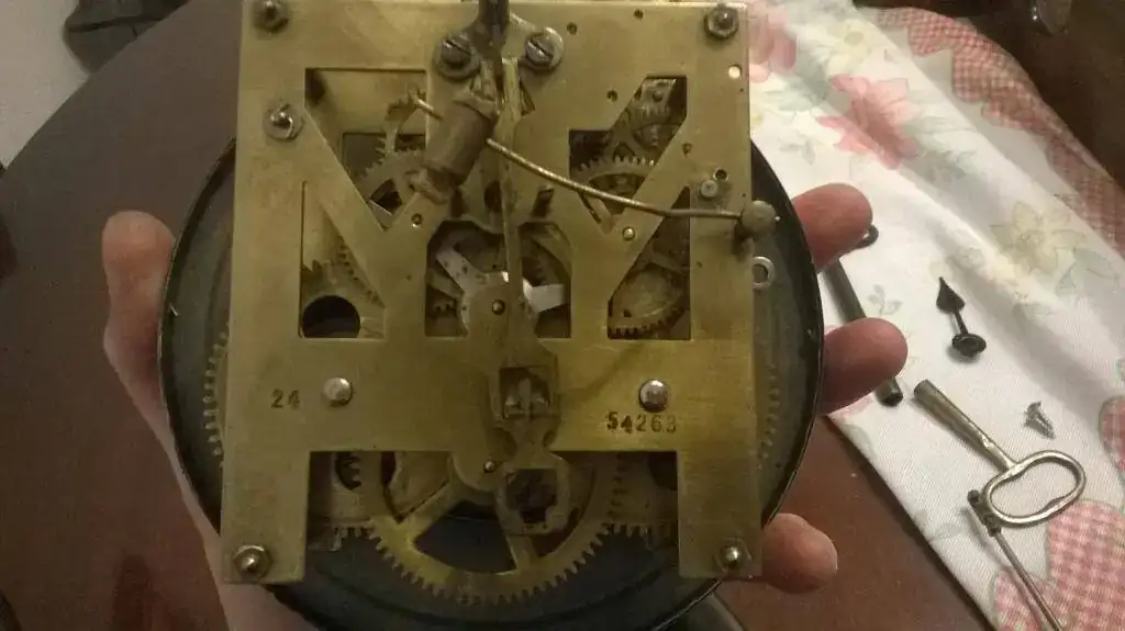

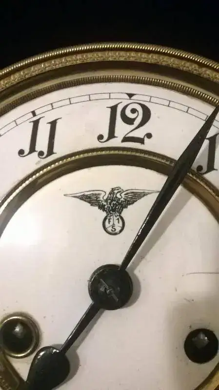

La pasada semana presenté un reloj que el compañero Slim White identificó como un Friedrich Maute Schwenningen. En ese momento no puse las fotos de la maquinaria, y así, cabía la posibilidad de que sólo la esfera fuese auténtica, y no la maquinaria. Hoy lo he desmontado y os muestro las fotos, a ver qué podéis decirme.:

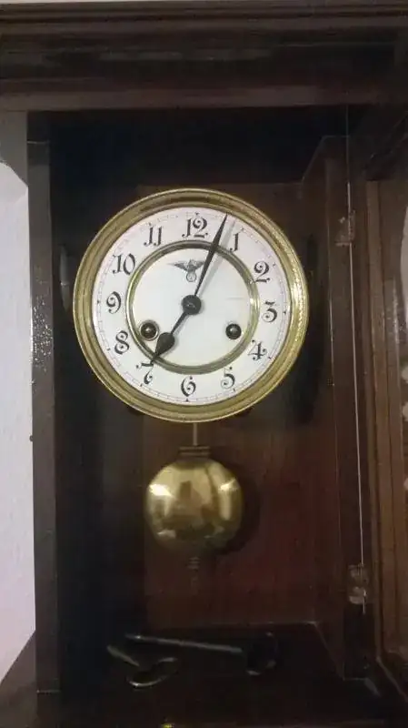

Este es el reloj en cuestión,

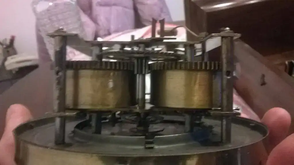

Estas son las fotos de la maquinaria que he tomado hoy. Agradezco de antemano vuestra ayuda. Un saludo!!!!

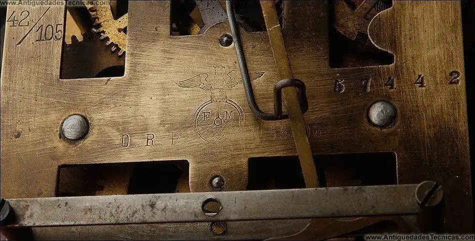

Apreciado Alfa007, por el tipo de maquinaria de la época, juraría que se trata de un Friedrich Mauthe.... pero sin marca. Hicieron varios modelos diferentes y algunos sin marcar, cuando llevaban la caja original con la marca en la esfera. Una característica de la maquinaria de esta marca es el peculiar tenedor, que lo distingue claramente.
Aquí tienes uno parecido, no igual, sin firmar. Creo que es una variante y parece de muy buena calidad. Seguiré buscando alguno que sea exactamente igual. En Rusia se copió esta marca.
https://static.forumodua.com/attachment.php?attachmentid=8752159&d=1411582480
Estimado Slim White, no veas si agradezco tu información, por lo precisa y rápida. Da gusto contar con compañeros como tú. Gracias por el enlace; la foto, en efecto es muy parecida a la primera que yo pongo de la maquinaria. Agradeceré cualquier ampliación de información; creo que le daré una buena alegría a mi suegra, que le tiene mucho cariño al haber sido de su esposo fallecido...

Limpialo lo mejor que puedas, sin desmontar la maquinaria. Saca las agujas y la esfera para limpiar los centros de la trasera y de la parte de delante con disolvente universal anti velo, con ayuda de un cepillo de cerdas rígidas recortadas, hasta que veas que los centros brillan. Limpia con disolvente el resto de la maquinaria, cuidando de que no entre el disolvente en los barriletes.
Aceita los ejes en los pivotes y tambien pon abundante aceite en el interior de los barriletes, que aparecen abiertos. Pon una gota de aceite en cada cuatro dientes de la rueda de escape. Ponlo a funcionar durante un día y vuelve a repetir toda la secuencia de limpieza y engrase. El reloj funcionará a la perfección, si lo centras bien, por que la maquinaria tienen muy buen aspecto.
Felicidades un gran reloj, de los que hay pocos tan bien conservados.

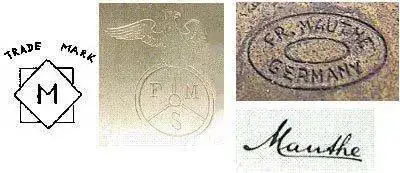

jose luis mauthe su logo es FMS. el que nos muestra el compañero es F1S, y me suena mucho no se si tengo alguno, pero no estoy seguro de que sea mauthe. buscare.:ok::
Friedrich Mauthe Uhrenfabrik
Schwenningen, Tyskland
1870-1976 From 1899 on made
it’s own cabinets. Bankrupt 1976
Tonito, En el anterior hilo, en el que alf007 pedía la identificación de este reloj, ya indiqué que, por la marca del águila en la esfera, se trataba de un Friedrich Maute Schwenningen y faltaba ver la maquinaria para confirmar que no se trataba de una boda relojera.
Así que.... a ver si os leéis los hilos.... para no liarla......parda.

Apreciado Tonito, ya te he explicado por teléfono ( y lo explico para información de los amigos del foro) que lo que se ha visto en la esfera del reloj es la marca con la M medio borrada que se ha convertido en un uno(1) Si a la M le quitas el primer angulo se queda en un 1. Así la marca es FMS. como ya explique en el primer hilo.

slim, tienes toda la razón. Tu ojo experto ha visto lo que mis inexpertos no han sabido apreciar.
Amigo Cesccat, aquí no hay expertos ni inexpertos, todos tratamos de ayudar y entre unos y otros lo hacemos. Cuando alf007 presentó el primer hilo sobre esté reloj, aportó fotos de la esfera y el dibujo del águila era muy reconocible y familiar para mi. Por ese motivo me di cuenta que el 1 era parte de la M.
Bueno amigo Cesccat, ahora sólo falta ver y demostrar si la maquina es tambien de la misma marca. Para mi sentido intuitivo lo es. Siganos buscando.
