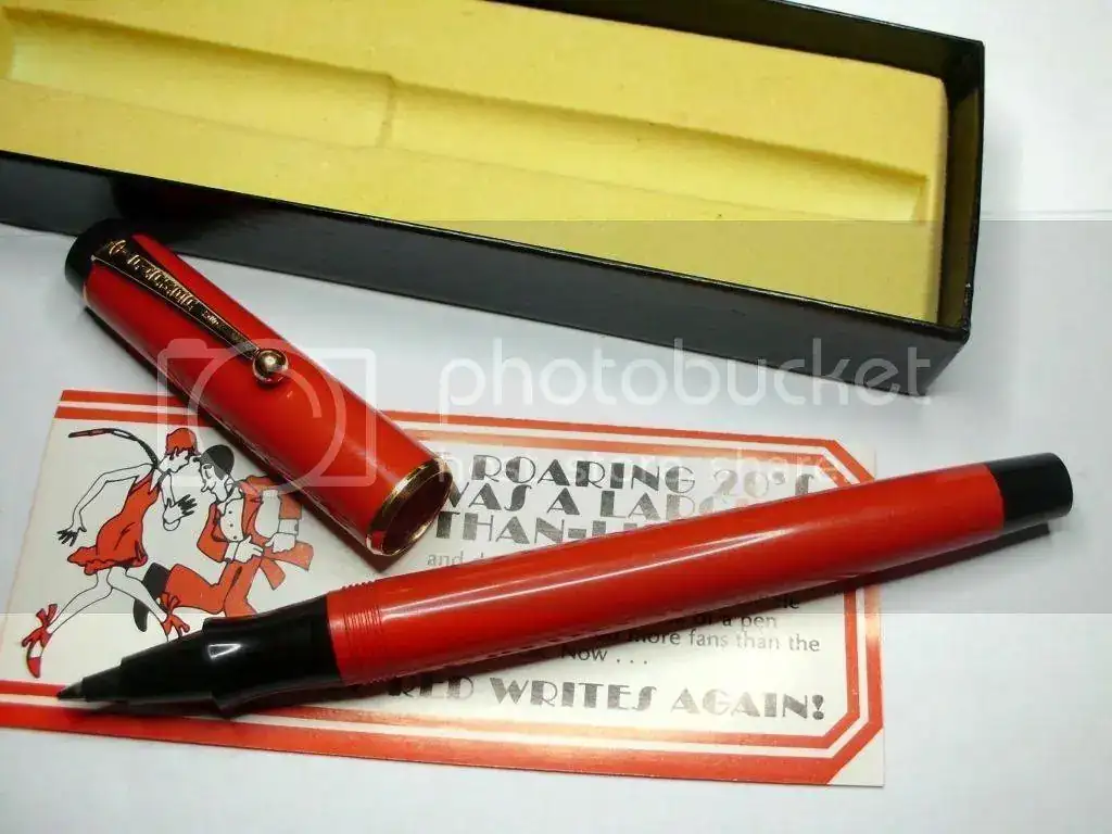

La BIG RED fué un boligrafo creado por Parker en los años 70 para conmemor a la mitica Parker Duofold Big Red creada en los años 20, se trata de un bolígrafo de gran tamaño con cierre a rosca que utiliza cargas standard de Parker y puede llevar también cargas de roller. Para que la carga quede fija en la barra lleva unos adaptadores.
De la BIG RED se hicieron varias versiones y colores incluso una Lady con anillo para fijar con una cinta al cuello, las hay sin anillo en el capuchón y en plateado pero sin duda la que mejor refleja a una Duofold es la que aquí se presenta.

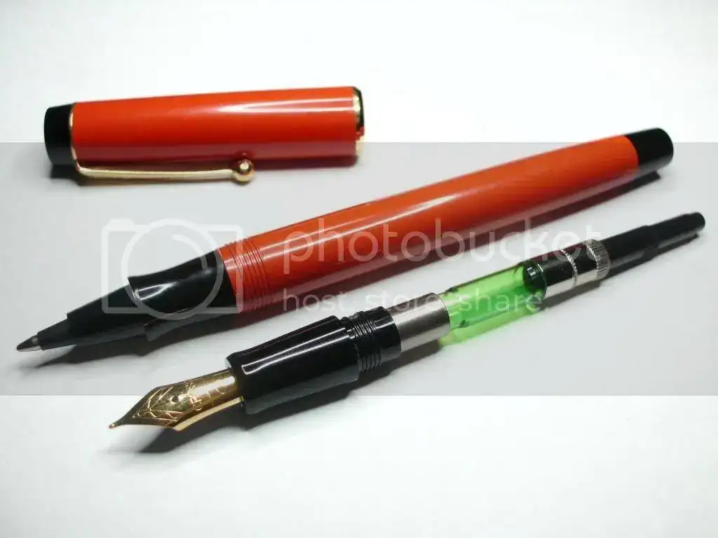

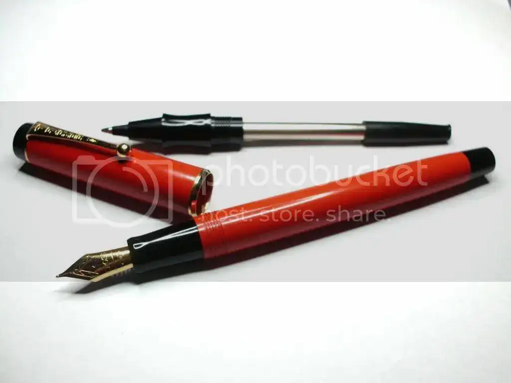

La conversión es fácil y no entraña modificación que haga el proceso no retornable, simplemente hay que buscar una estilográfica Cross Solo o Radiance y utilizar la boquilla completa, el paso de la rosca es la misma. Este plumín de Cross está fabricado por Pilot (una garantía) es de acero gold plated y le va a juego con los dorados de la banda y el clip. El convertidor y los cartuchos de Cross también nos valen porque en el cuerpo hay sitio suficiente para albergarlos.

Como comenté el proceso es reversible ya que no se modifica nada ni en la Parker ni en la Cross, puede gustar o no.
A mi me gusta como queda y os aseguro que porque en el plumín pone Cross porque si no parecería una versión moderna de la Duofold en plan barato.

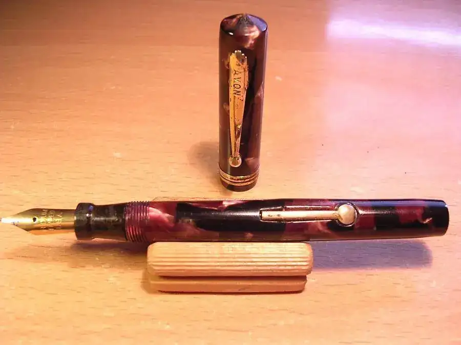

Comparto la opinión que no siempre se puede poner las piezas originales, y menos en modelos antiguos de los que no existen piezas en stock, a veces no queda mas remedio que recurrir a piezas de otras estilográficas, si queremos dotarlas de funcionalidad.
Aquí muestro una sencilla estilográfica de carga de palanca, marca "Avon" (años 40/50, hecha en USA), la cual le añadí una nueva sección portaplumin, alimentador y plumín no originales. Ahora carga y funciona muy bien, cuando la adquirí estaba en muy mal estado.
