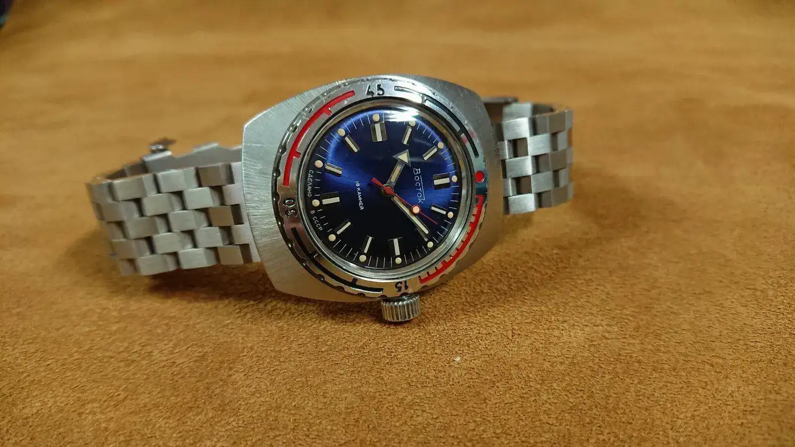

Muy bonito, por cierto tengo el mismo 🤣
Ver el archivos adjunto 2332402
Es un modelo precioso.

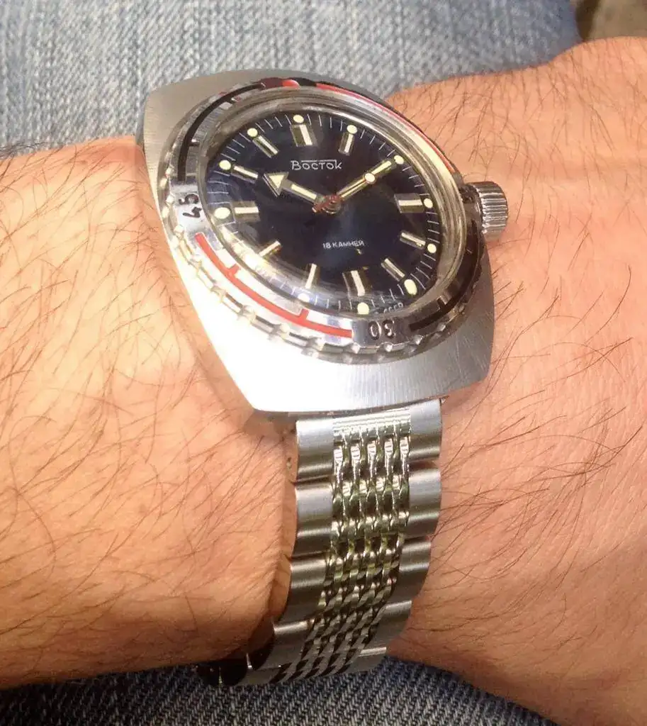

Precioso, y el brazalete le queda increíble.Mi 119 vintage es este, la verdad es que lo encontré en un estado que es difícil de ver ya. Con un brazalete de aliexprés que lo hace subir en contundencia. Y el movimiento va finísimo, mejor que mis Vostok modernos. Es uno de mis relojes favoritos.

No te puedes imaginar como agradezco tus palabras. De verdad.Molt bona feina Joan. Este último ha quedado impecable. da gusto recuperar relojes a su estado original y si como apuntas va fino, que más se puede pedir. Ojalá Bostok volviese a hacer este calibre.

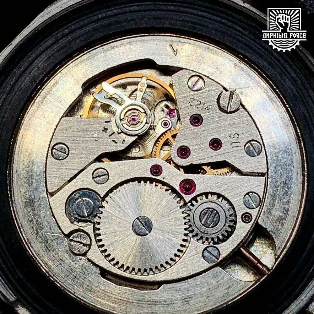

Pues porque la esfera ya la tenía y el movimiento es un 2214 que ya vino sin calendario, así que no es el calibre correcto.
Ver el archivos adjunto 2333512
Se ha reparado y limpiado y funciona perfectamente, así que no quería ni tirarlo ni quería montarle una de las escasas esferas originales un buenas condiciones, que reservo para calibres 2209 correctos.
Las agujas también me parecieron demasiado nuevas como para ser originales, así que usé estos tres "ingredientes" inconvenientes y el resto original, para montar este reloj, que simplemente me parece muy bonito.

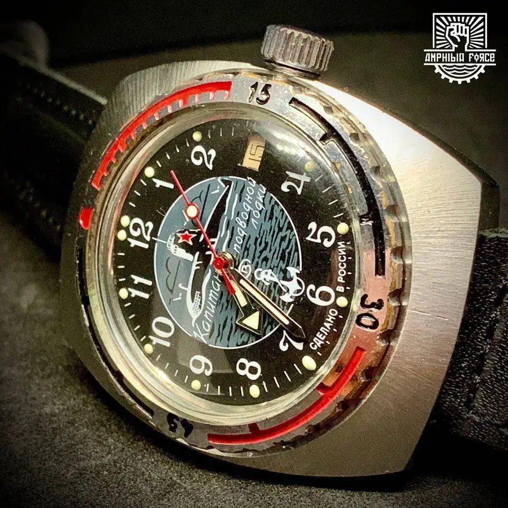

El otro es el Franken:
Vino ya con esta esfera y este movimiento, que no funcionaba. Se ha reparado el movimiento que es un 2414, que nunca se montó en cajas 119, ni tampoco esa esfera Komandirskie. Y lo mismo, no quiero tirar un reloj que funciona:
Ver el archivos adjunto 2333516
Ver el archivos adjunto 2333517

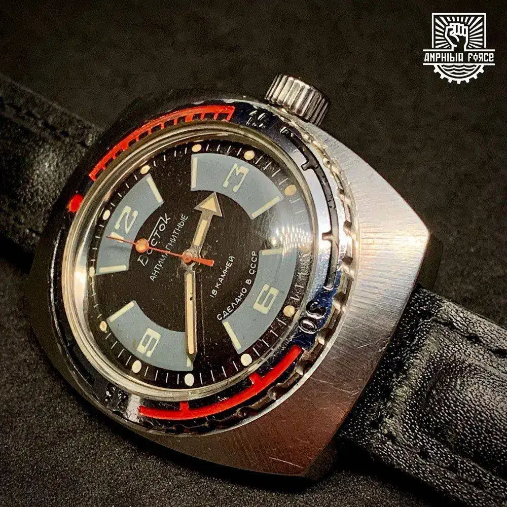

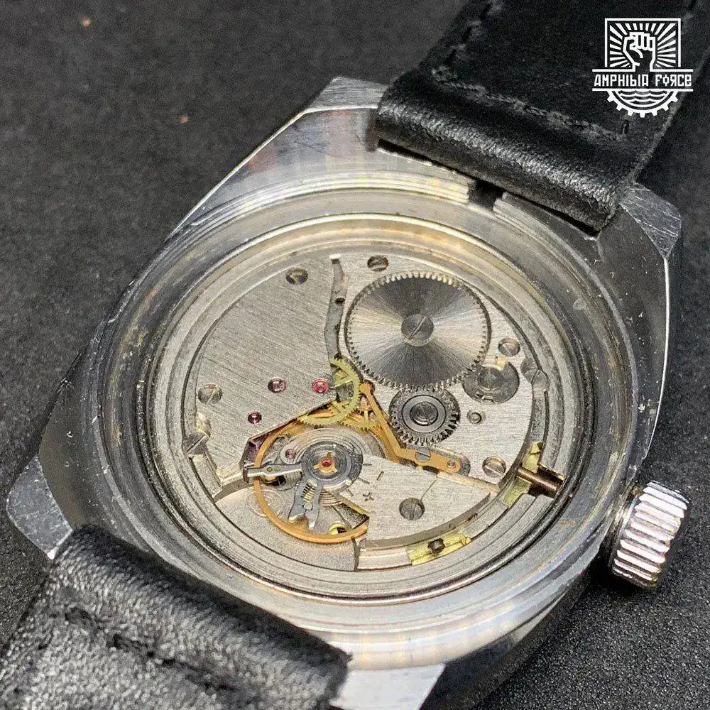

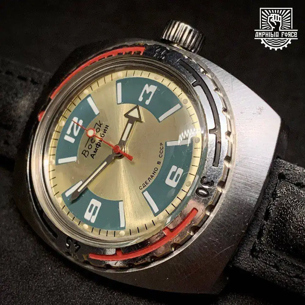

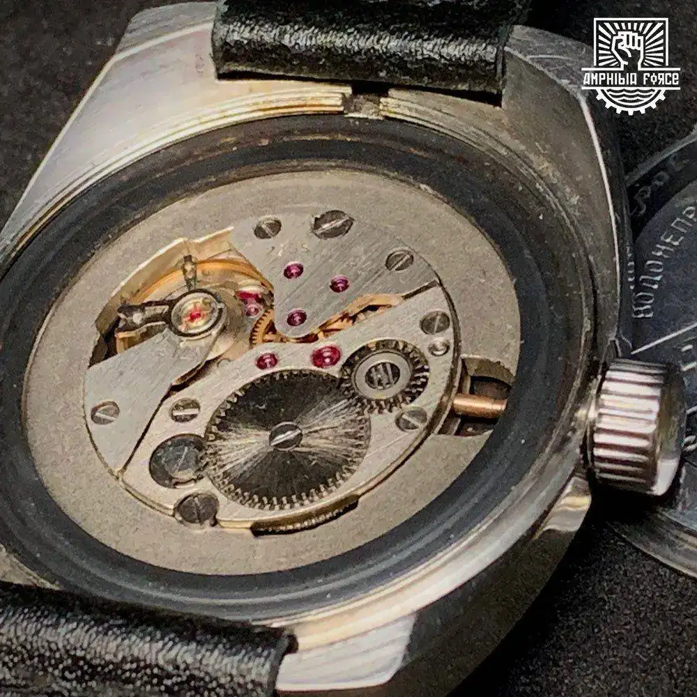

Pero bueno, también se han podido recuperar relojes originales (o eso creo). Agujas, corona, bisel, la caja,por supuesto. Diría que todo es original.
Ver el archivos adjunto 2333518
Ver el archivos adjunto 2333519
Ver el archivos adjunto 2333520

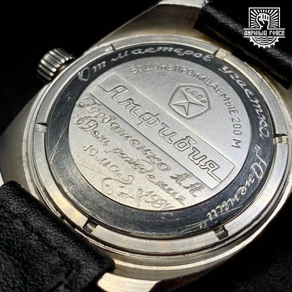

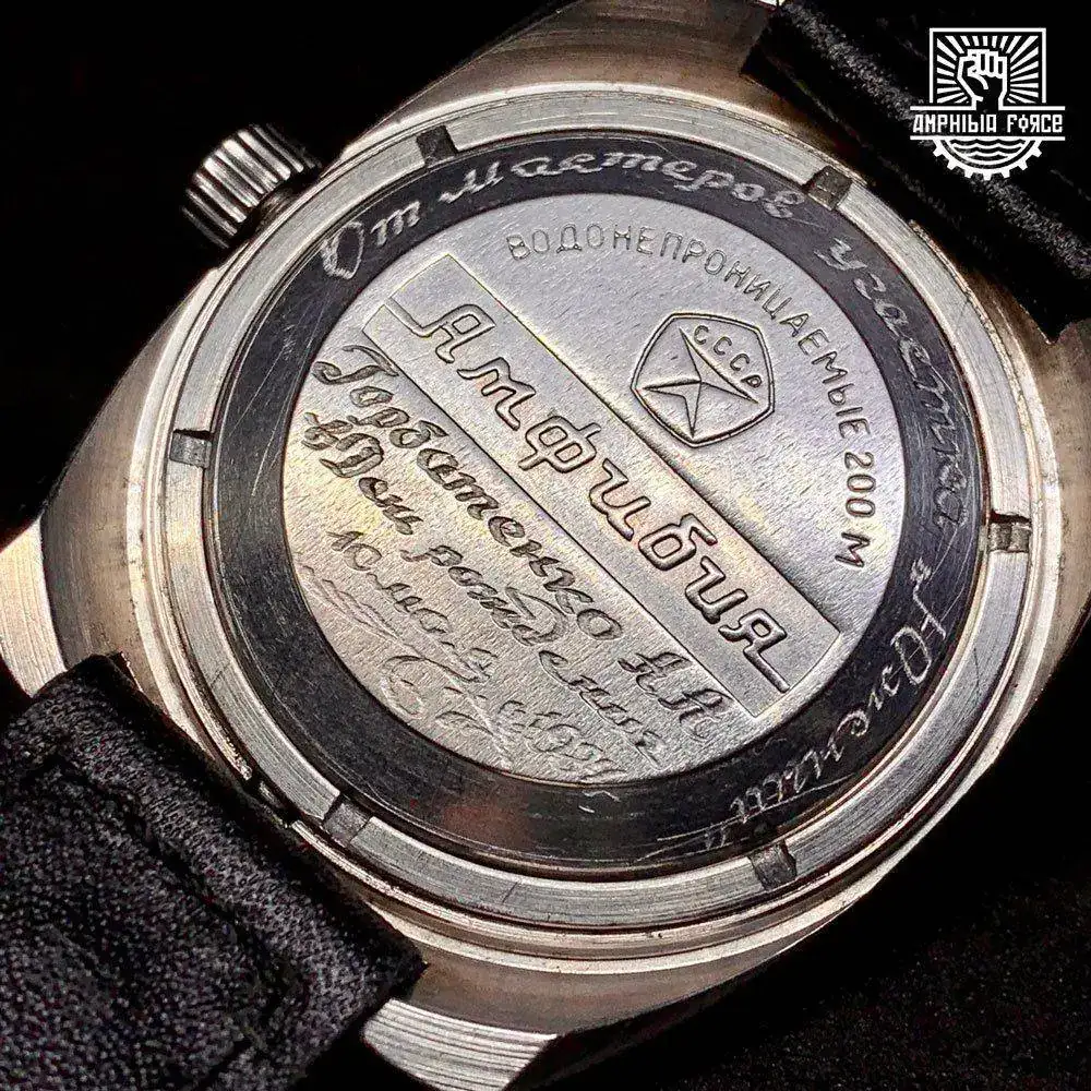

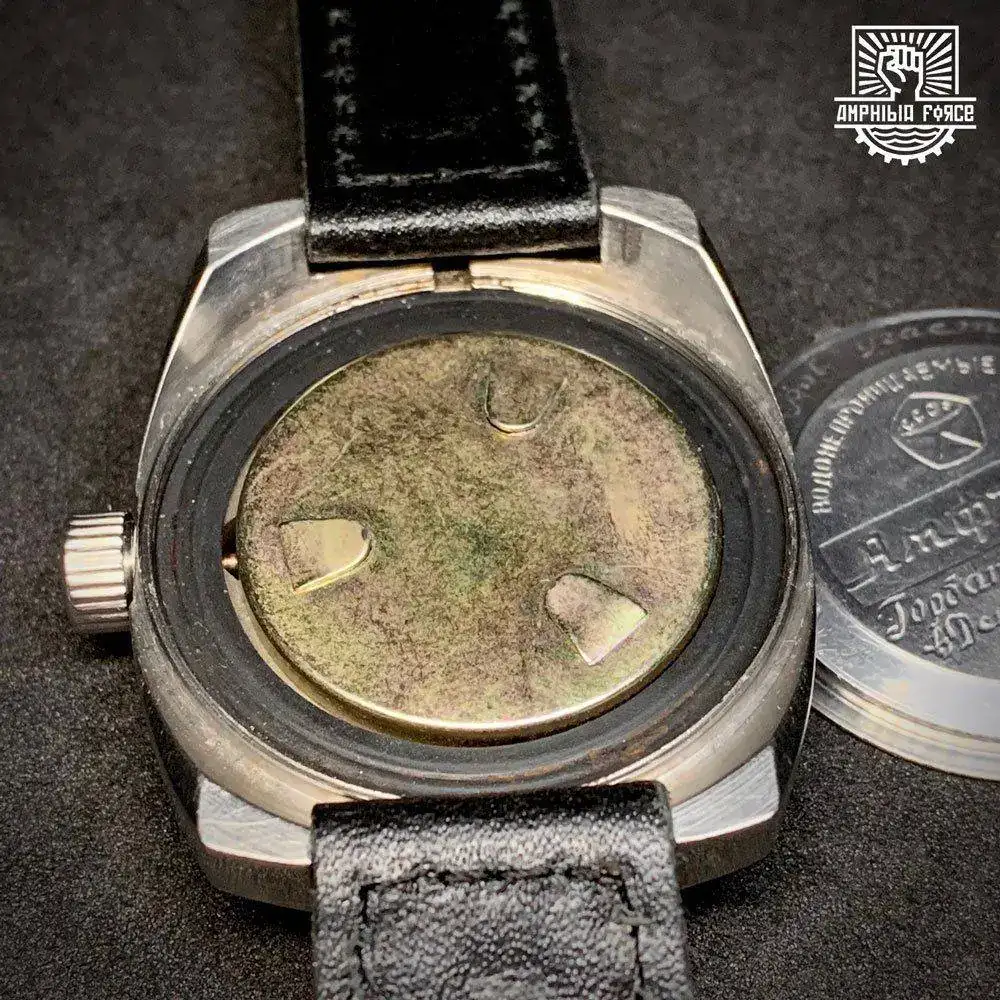

Y este además, tenía una sorpresa:
Ver el archivos adjunto 2333521
Ver el archivos adjunto 2333522
Y funciona fino, fino![]()

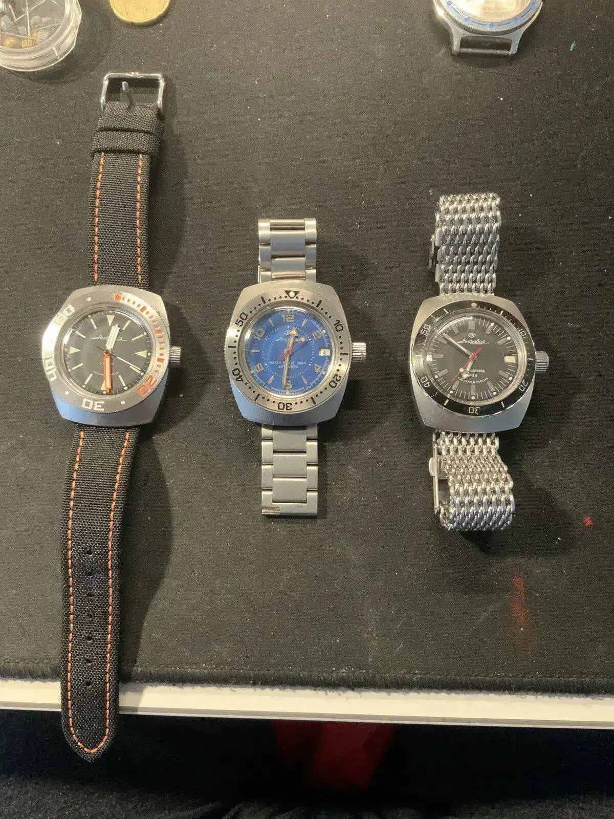

Buenas noches Nepo.Ver el archivos adjunto 2333781
Mis 119 están ahora así, pero es algo circunstancial, pues los voy modificando continuamente. Pocos han alcanzado el status de frankenmod estático. Quizás al de la derecha se me ocurran ya pocas cosas que modificarle. Los uso todos según el día. Solo el del centro es automático. El de la izquierda lleva tapa antimagnética.
A mi también me encantan las tapas grabadas, estos relojes son historia, y como bien dices, esos grabados les añaden una historia personalMuy guapo sobre todo el último 👍🏻
Y la trasera con el grabado, hay gente que no les gustan, pero a mí me encantan, es como si tuvieran una historia detrás.

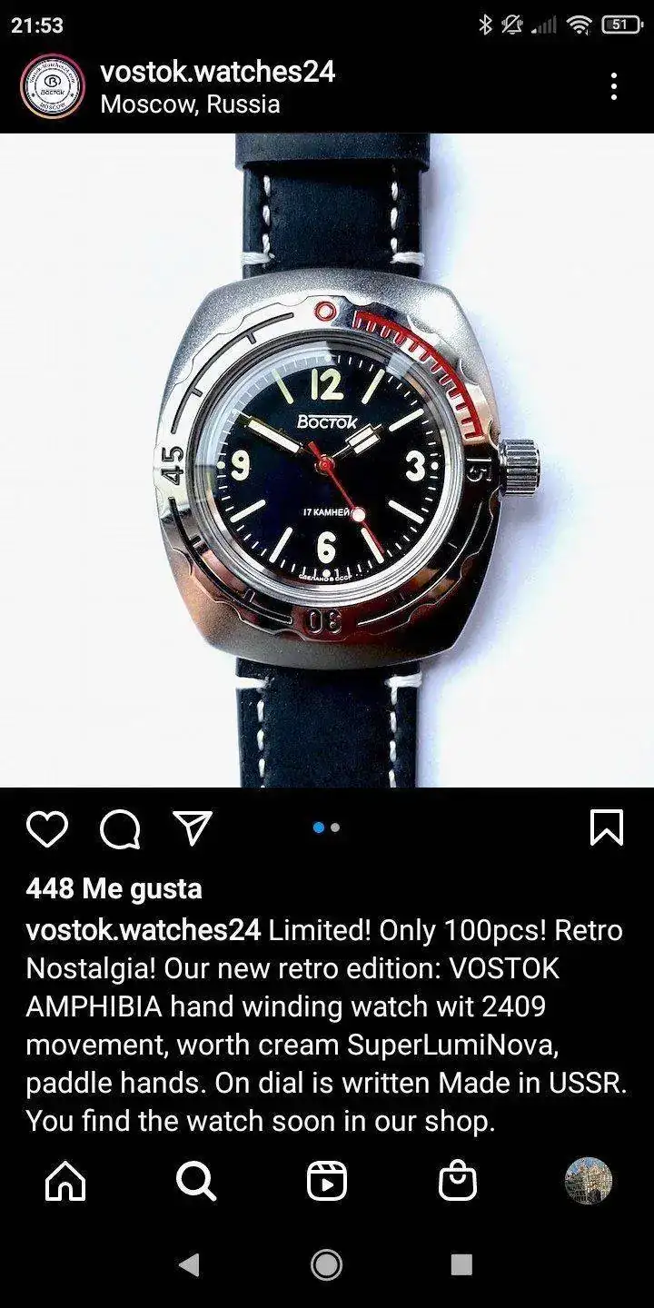

)Me parece una caja 090 (lo digo por el ancho de asas, esa correa parece de 22mm y las 119 son de 18mm), lo novedoso es el dial con mejor material luminiscente y las agujas tipo pala, pero lo digo desde mi enorme desconocimiento de la materia, en espera de que alguno de los "mostruos sagrados" se manifiesten (y conste que lo de "mostruo" no lo digo por lo feos que son) , aqui debiera decir ,"somos" 😁 😁 😁 😁 😁 😁Buenas a todos.
Aprovecho que este hilo está abierto para que me podáis despejar unas cuantas dudas.
La tienda Vostok Watches 24 tiene pensado vender una tirada limitada. No sé si se trata de la caja 090 o 119, pero la promocionan como retro-vintage.
Ver el archivos adjunto 2339532
Llevan el calibre 2409 y el Hecho en la URSS en ruso. Aparte del lumen, que es actual. ¿Qué tan original es esta pieza? He estado desde el comienzo del hilo y me ha parecido muy interesante, comprendiendo ambas partes. Espero no levantar muchas ampollas

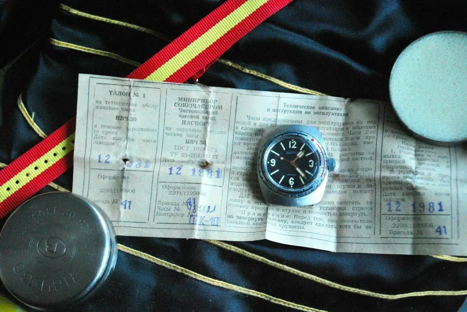

Estoy totalmente de acuerdo contigo!Temo que en esta tienda son piratas, pero a muy grande escala, el reloj no tiene nada de original, el dial es un plagio y encima se atreven con la inscripción CCCP, cualquier día lo sacaran con la cajita metálica que llevaba y su pasaporte, de hecho, el logo de su tienda ya es copia de la caja.
Ver el archivos adjunto 2339719
Es una falsificación de este reloj el NVCH-30 , reloj militar de buceo capaz de resistir 30 atm.
Por si interesara, existe algún hilo por ahí , que habla de ellos. https://relojes-especiales.com/threads/nvchs.481261/
