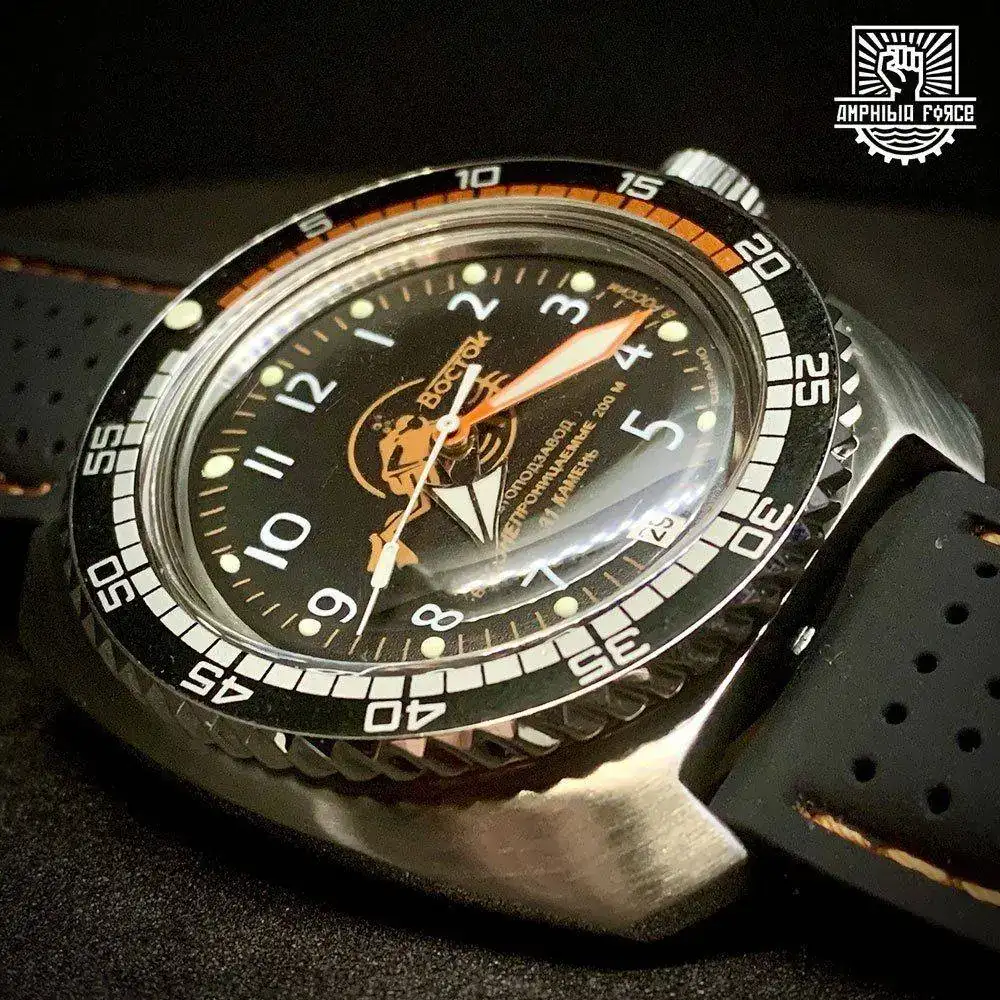

Pero en el proceso de elaboración de la serie numerada a 99 unidades del Amphibia Force 1967 Reissue, me he encontrado con otra variante de criatura.

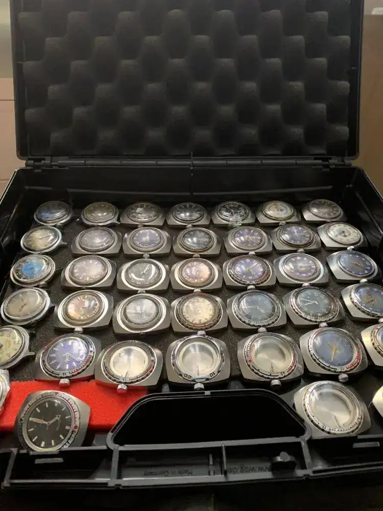

Para elaborar este reloj, partimos de las antiguas cajas Vostok Amphibia 119, procedentes de relojes de los años 70 y 80.
Para disponer de estas 99 cajas, hemos comprado más de un centenar de piezas en diversos estados de conservación. Desde viejas cajas ya vacías de estos relojes, hasta relojes completos.
Me gustaría dejar clara una cosa: NUNCA se ha comprado un reloj completo en un relativo buen estado. Por dos motivos:
1- Porque como amante de los relojes clásicos y vintage, no quiero desguazar relojes que pueden sobrevivir.
2- Y (por si alguien duda de mi buena fe) porque solo se va a usar la caja (una vez limpiada con ultrasonidos y pulidos los laterales y levemente abrillantado la cara superior para conservar el “sunray” o estriado radial).
Todo el resto, movimiento, cristal, corona, juntas, es todo nuevo, puesto que se monta un nuevo movimiento Vostok automático, y la tapa trasera no es compatible y el resto no se aprovecha.

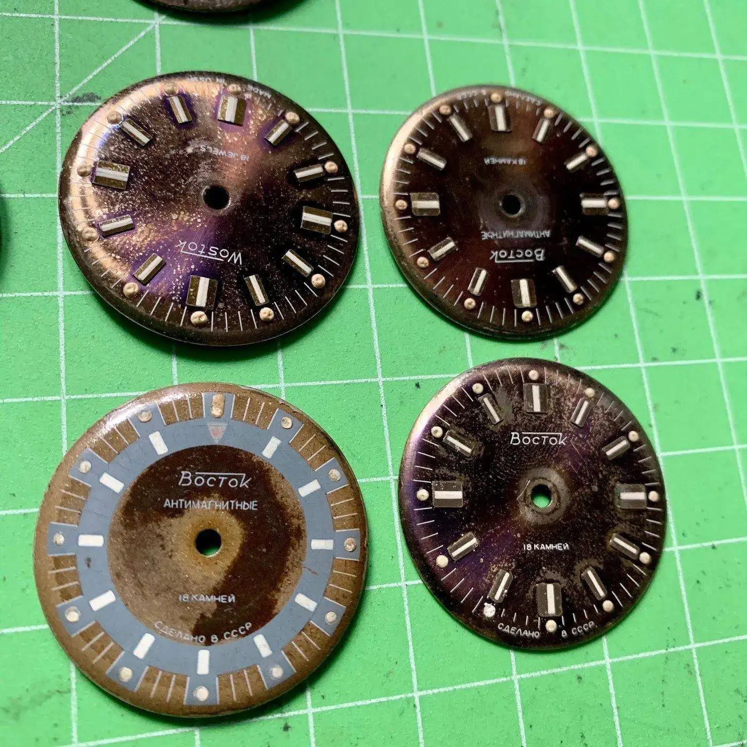

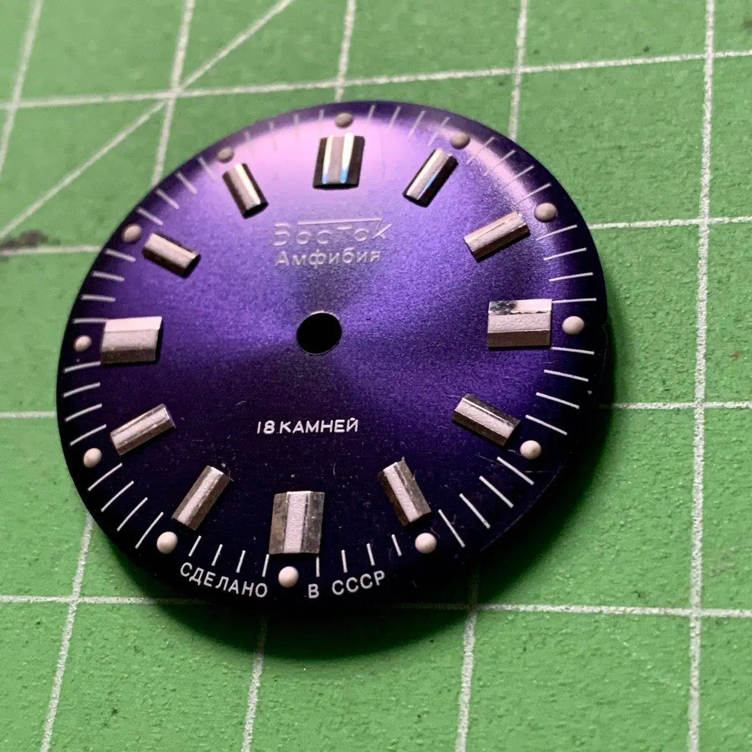

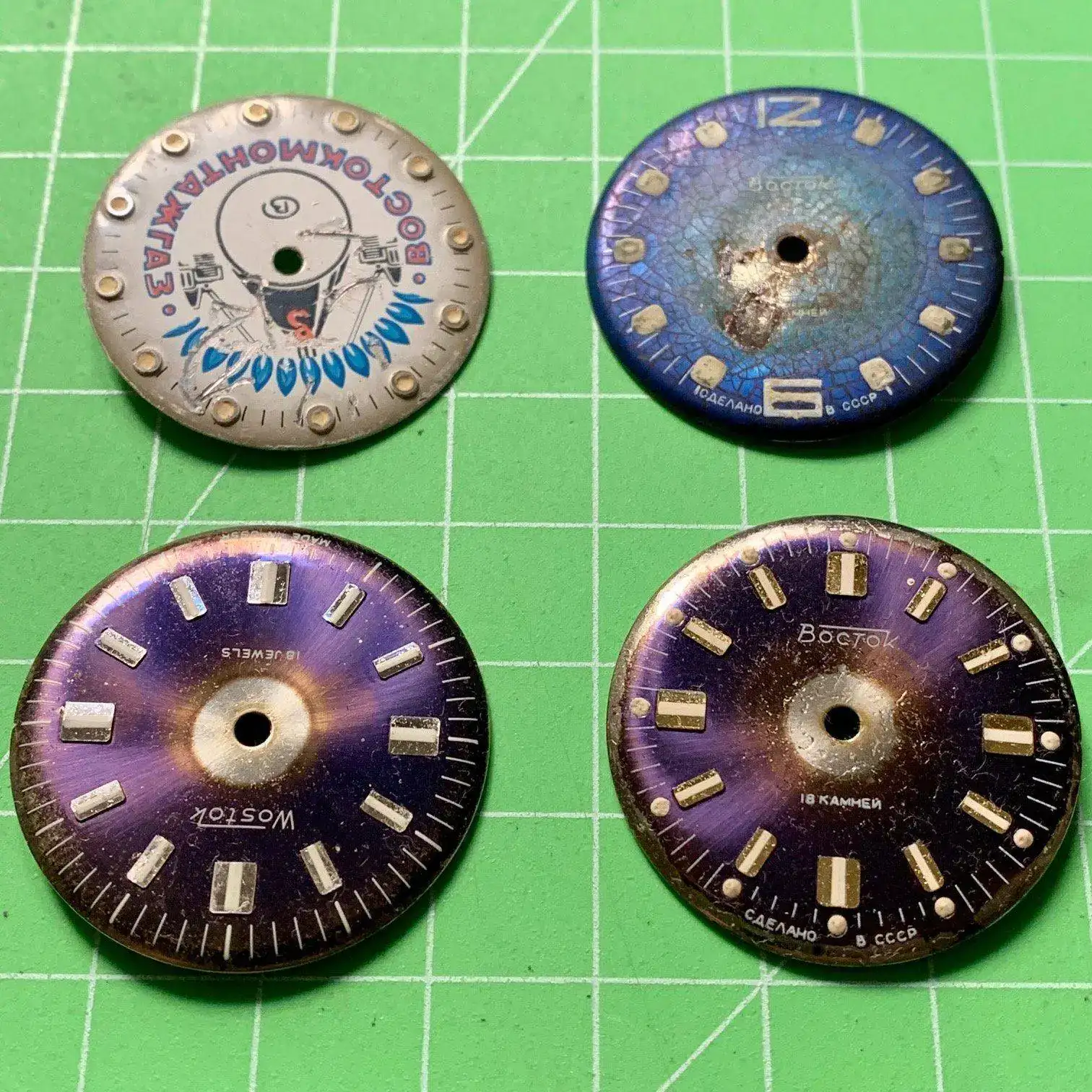

Así que interesaba comprar BARATO y los relojes con caja 119 funcionando o con posibilidad de ser reparados, no son baratos. O por lo menos, son menos baratos que los relojes estropeados, con el dial y la máquina oxidadas o directamente cajas solas, ya sin movimiento ni dial.
Aún así, el maestro relojero que nos ayuda, ha encontrado 9-10 relojes (aún está por ver si hay tijas para todos) que pueden ser reparados. Reconstruyendo o reparando el viejo movimiento 2209 con piezas de los movimientos idénticos de los otros relojes. Recuperando tijas, y agujas. Limpiando las esferas en mejor estado.
Pues bien, esperamos recuperar una decena de viejos 119 con su movimiento 2209, su agujas, su tija... En algún caso incluso el plexi una vez pulido se podrá aprovechar. Aunque es imposible asegurar si se trata del plexi original, no olvidemos que estos relojes han llevado mucha mala vida y que una de sus principales virtudes es su facilidad en ser reparados. Así que no podemos asegurar que el plexi o la corona sean piezas originales.
El problema radica en que a estos relojes se les ha dedicado un montón de horas en reparar movimientos, en ponerles el plexi nuevo los que no lo han conservado y en pulir el antiguo en los otros. En limpiar y pulir la caja. Luego en comprobar que funcionan adecuadamente y el ajustar su exactitud... De verdad, un montón de horas.
