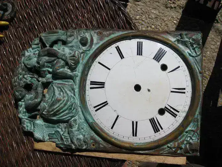

Fotos del 3º de los morez
  • Iniciador del hilo Iniciador del hilo Agusman
Agusman
Agusman

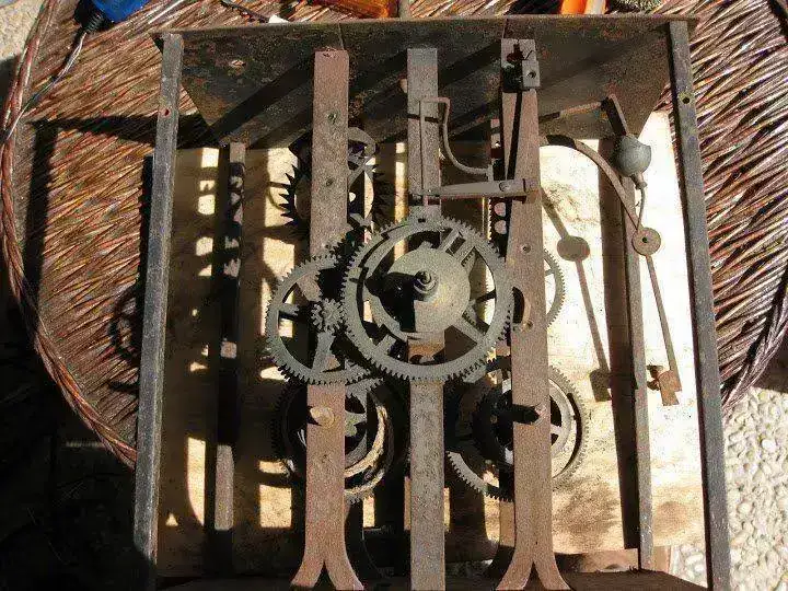

Este tiene la rueda de las agujas distinta a los otros dos.
Alguna técnica para reparar los desconchones de la esfera¿?
Hola Agusman:
El disco que lleva la rueda del caracol en primer lugar corresponde al sistema de despertador aunque le falta el resto del sistema que si se lo quieres poner es muy sencillo incluso para hacerlo en lugar de comprarlo que tambien lo hay en Ebay francia. Un saludo Secho
