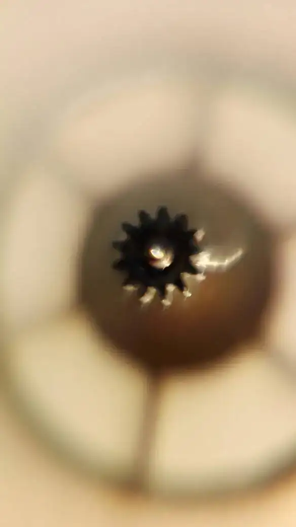

El piñón de una de las ruedas de un mecanismo ETA.
El mismo piñón aumentado. Hay que tener en cuenta que lo que se ve es uno de los pivotes.

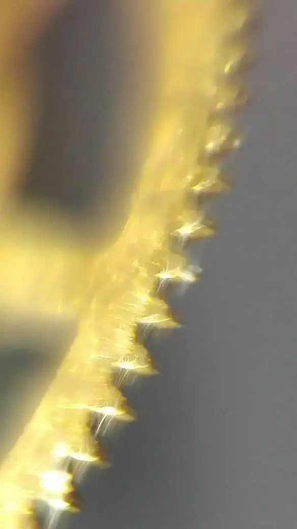

La llanta de la misma rueda.
Me ha parecido muy interesante para inspeccionar posibles defectos en pivotes, piñones, dientes que son muy difíciles de localizar.

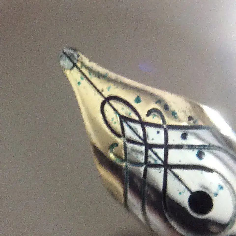

Lo he hecho en un iPhone 5S (y no ha pasado nada). Hubo un momento de alarma cuando la gotita empezó a correr hacia el auricular pero rápido lo sequé. Controlando la gota con una jeringuilla no hay porqué preocuparse. No tenía buena luz así que las fotos no son muy allá, podría conseguir esas fotos casi casi con la cámara trasera. Pero me ha gustado.
La última es chulísima, no creo que puedas conseguir nada parecido con la cámara trasera. Con el zoom a tope se ve algo, pero nada tan nítido, al menos con mi móvil.
La última la tengo retocada con las opciones del iPhone. Brillo, contraste... Viendo las fotos en el ordenador tienes razón, con la trasera no se consigue lo mismo. Solo las había visto en el móvil. Pero creo que pueden salir mejor aún.
