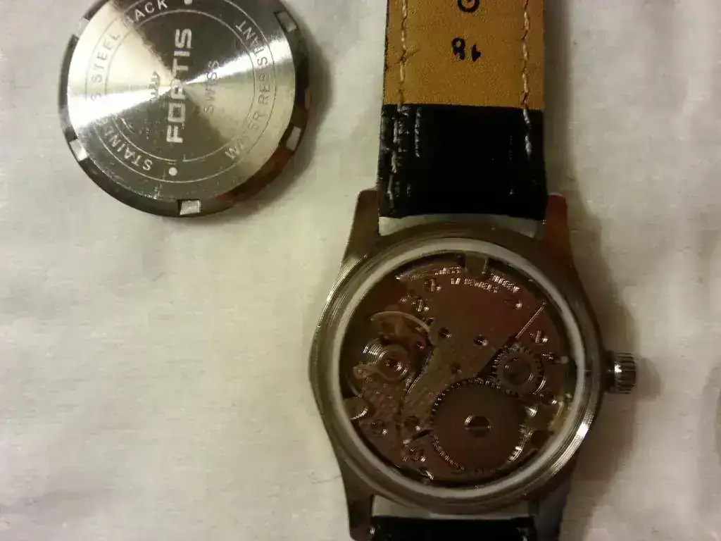

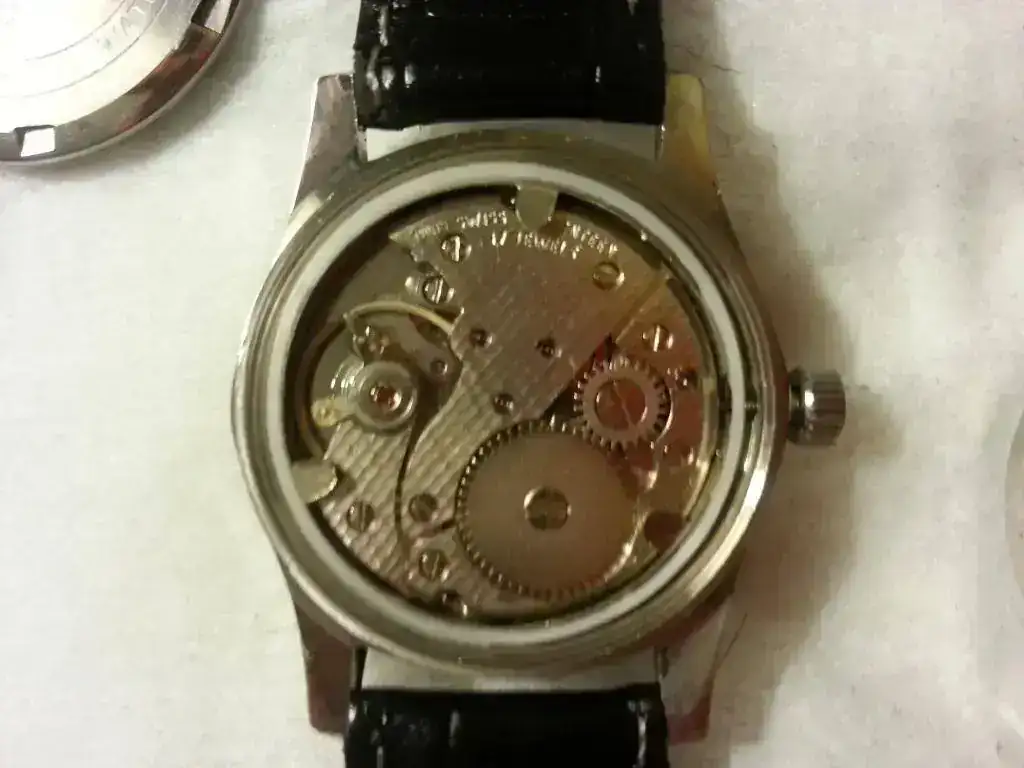

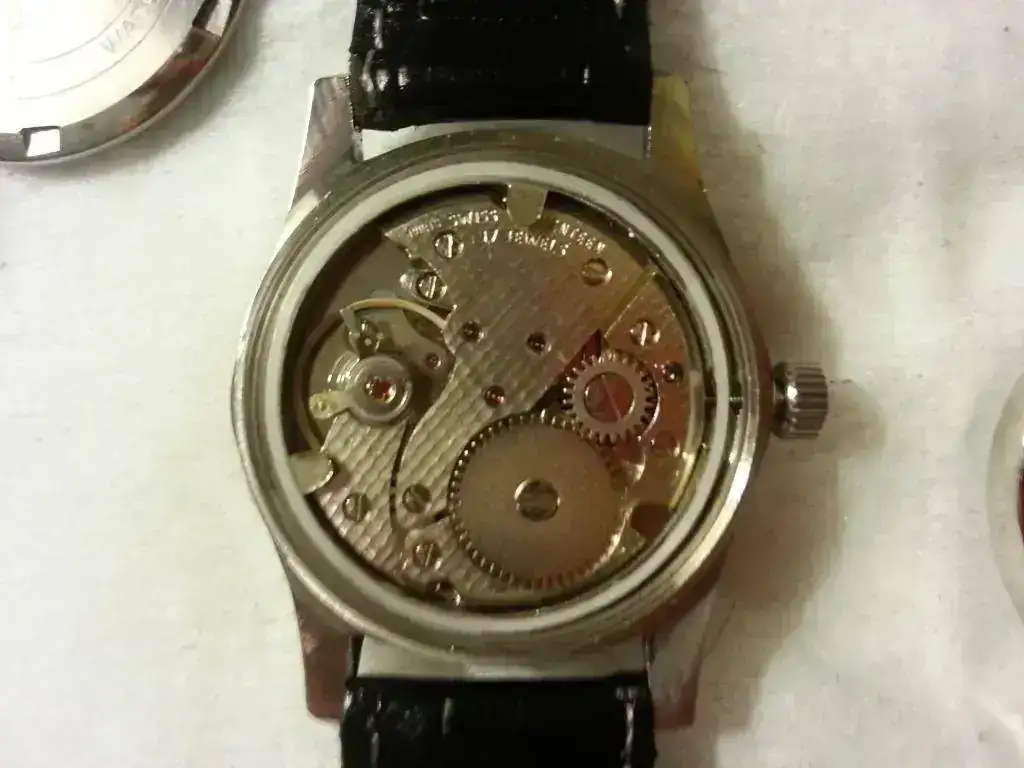

Hola a todos los compañeros de afición. Me dirijo a ustedes ya que me llego un fortis pequeñin de 32mm y la verdad no tengo idea de que maquinaria esta latiendo dentro de él. Tiene una reserva de marcha de 40 horas y pues les pido su ayuda para saber un poquito de su pasado y especificaciones técnicas si alguien de los maestros las conoce. Agradezco de antemano sus comentarios y deseandoles un buen inicio de semana. :) 20140329_004331.webp20140329_004332.webp20140329_004838.webp20140329_004445.webp20140331_114153.webp:D
Quizás una st96??
Buen día BIG; la máquina es Suiza y de acuerdo costo - calidad es muy buena.
El calibre es FHF 96-4 y flia. Año 1965. Un saludo y gracias. Luis desde Argentina
Señor luis, muchas gracias por su ayuda y perdone que le moleste con mas preguntas pero tengo unas dudas y solo una persona con los conocimientos y experiencia que usted posee me podria responder y son las siguientes: podria usted brindarme una idea del porque la maquinaria de este reloj se ve como nueva? normalmente un reloj de esta edad deberia de encontrarse un poco mas envejecido o eso es lo que yo pensaba hasta ahora y la verdad luce muy bien, sera que es una copia o algo similar? y otra inquietud que me aqueja es el saber porque en la web encuentro ejemplos de relojes FORTIS con la misma maquinaria contramarcada con FORTIS SWISS 17 JEWELES y otros de la misma casa relojera como el mio sin la firma FORTIS en ninguna parte de la maquinaria, solo en la esfera o tablero del reloj y en su tapa trasera y en algunos casos solo en la esfera y nada mas. Perdone el atrevimiento de mi parte por preguntar tanto ya que me imagino que es usted una persona muy ocupada y la verdad no quisiera molestarlo, gracias de antemano por su ayuda.

Buen día BIG; en este caso - la máquina tiene un acabado y una terminación extra y no muy común en estos calibres.
Su fábrica produce solo máquinas y se las vende a ensambladores como usted pudo comprobar. Estos ensambladores por lo general - arman como viene de fábrica sin agregar este plus - y estos calibre son - 96-4 ST (standard).
Le colocan marcas de fantasía y otros reviven marcas que en sus años fueron importantes - como el suyo y muchos aprovechan su fama para copiarlos o falsificarlos.
El tipo de decorado que lleva su máquina permite ese brillo que le causa esa buena impresión.
Queda en claro que la fábrica FHF solo construía máquinas y algunas Empresas los armaban con o sin ningún tipo de acabado. Espero haber sido lo suficiente claro. Un saludo y gracias. Luis desde Argentina
Todo según la franja de precios en la que se querían ubicar.
