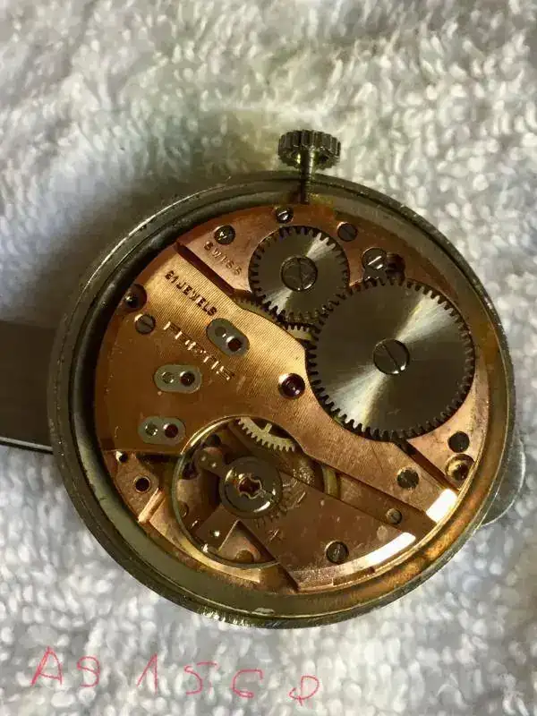

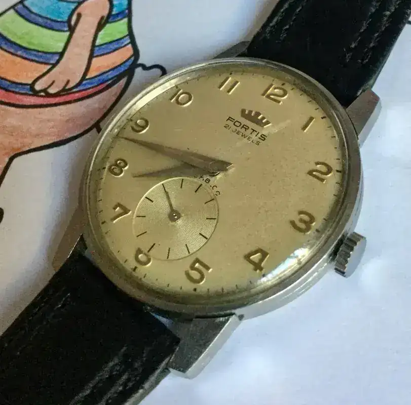

Fortis con un AS1560, metido en una caja de Longines.

Bella pieza, anda inmaculada, los fortis tienen su encanto...la tapa una locura jejejejej

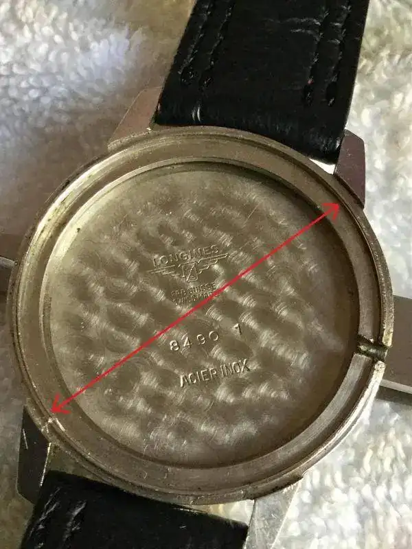

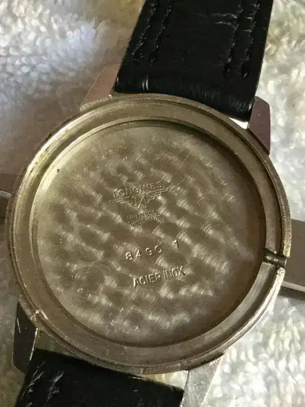

Muy guapo y bien conservado a disfrutarlo mucho y todo un allazgo esa caja de Longines.
Pues una buena máquina, una caja-sorpresa interesante y una muy bonita esfera...buen cruce!!!

Muy bonita la esfera e impecable el calibre y la caja de Longines es una sorpresa bien grata :yes:

Esfera en buenas condiciones, el calibre más de lo mismo, y una caja excelente, ¿qué más queremos?

Bonita esfera, estupendo calibre y envidiable caja......un conjunto estupendo :clap:

Hola,
fortuito hallazgo :)
La caja con la ref. 8490 pertenece a un calibre Longines 490.
Este calibre fue una variante del Election 875, que en fábrica se lo denominaba 885,
y al parece sólo se proveyó a Longines para ser lanzado como 490.
Tiene la particularidad de tener alternancia de 21600 y portapitón móvil (o doble raqueta).
Saludos y felicidades
Álvaro

Estaba mirando el enlace de eBay y en la descripción pone que el diámetro del dial es de 30 mm., lo que me parece pequeño para esta caja.
Buen día Martin; mida el cuadrante y busque un Longines 490 para esa caja. El tema es fácil porque este calibre trae una medida de cuadrante grande!!!
Trate de que la máquina sea la original!!!
Un saludo. Luis desde Argentina
Hola,
Como ése, cada tanto aparece alguno,
hay que fijarse cada semana.
Tendrías que tomar esta medida, (diámetro dentro del reborde de bisel)
y buscar uno acorde, puede ser menor, pero no mucho.
Acordate que también el bisel ocupa algo de lugar ahí.
Yo lo mediría con bisel puesto, ahí sabrías que no tendría que ser menor a éso.
En el que te marqué es apenas mayor que el movimiento,
una pena porque es de un Silver Arrow, un modelo peculiar, dentro de la casa Longines.
Álvaro
Éste viene también de una pobre caja de oro que fue al diablo:
Como tenía caja de oro, tiene atornillado al movimiento esa bata o suplemento,
que, tras retirarla, ya deberías poder colocarlo ahí, en la ref, 8490.
El dial, con 31.5 ya se acerca más a tu caja.
Claro, faltaría completar esas agujas, -aunque el pivot de segundero está sano-
y el dial haya sido algo descuidado.
Saludeos
