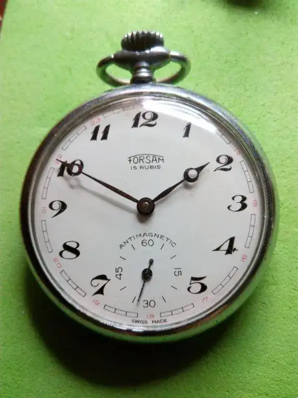

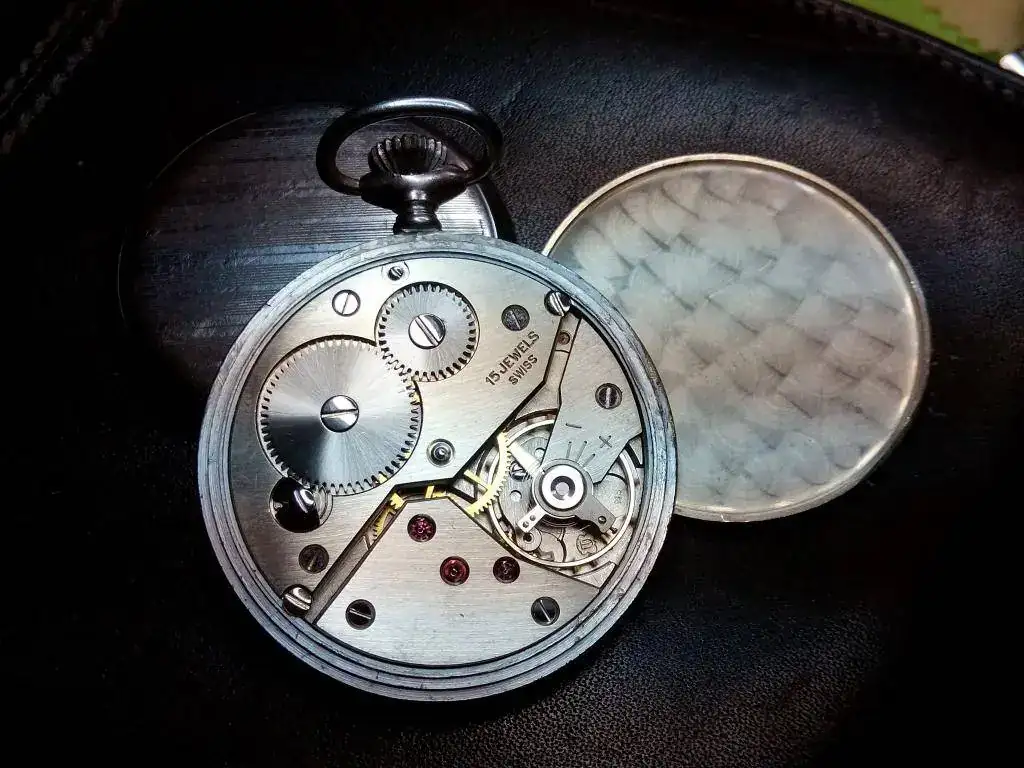

Buenas tardes compañeros os presento este Forsan que monta un calibre Ut 6497 IMG_20160712_113924.webp
El reloj no parece demasiado antiguo sin embargo me está costando encontrar un eje de volante, ni si quiera me figura en los catálogos de ejes,¿tiene equivalentes?
Me sorprende porque para ese calibre hay de todo: volantes, agujas, diales, cajas...

No quiero ser agorero pero.... el 6497 que muestra el compañero es un UT con mas de 60 años encima y balance con apoyo en sólo dos rubís.
Los calibres ETA/Unitas de ahora llevan antichoc e imagino que la longitud del eje no será la misma. EMHO.

Tienes toda la razón Bito , no habia caído en ese detalle ... La altura cambia completamente.

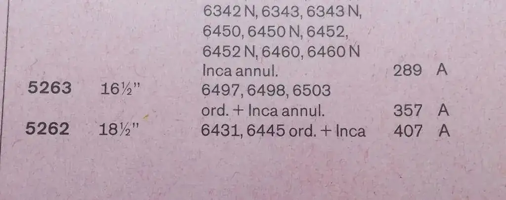

En una lista suplementaria al catálogo de ejes 1965 he encontrado esto
Ya van apareciendo datos

Buen día Bito; es correcto lo que dice y habría que agregar que el 6407 con el 6497-1 hay diferencia de altura y por lo tanto -el eje debe diferir en su altura y a esto hay que agregarle distinta altura por llevar distintos antichoc.Por lo general cambian las alturas cuando utilizan Inc. u otro sistema de antichoc.
Como es un calibre para mi muy nuevo - no puedo asegurarlo porque no tengo las ficha técnica ni nada que me indique sus equivalentes. Un saludo, Luis desde Argentina
