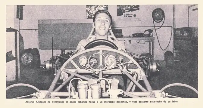

Me-Pre. — Director, Antonio Albacete.

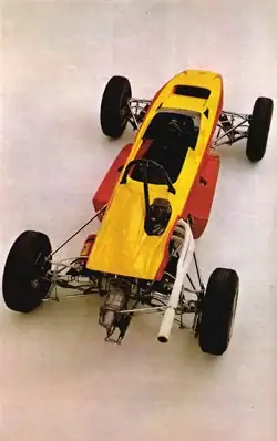

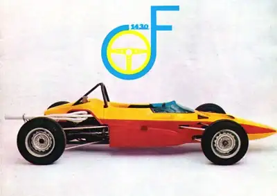

HABITACULO Y MANDOS DEL F-1430
El mero hecho de situarse a los mandos de un monoplaza de F-1430 no es tarea fácil, y la adecuación de los pilotos ha de comenzar por un entrar y salir continuo de ese estrecho habitáculo por una abertura de sólo 65 cm . de largo por 38 de ancho. Piénsese que el “puro” de poliéster que va encajado en el cuerpo central de la carrocería y que se ha de separar de la misma para tener acceso al depósito de combustible y a diversos elementos mecánicos es sumamente fino y que, por lo tanto, al introducirse en el habitáculo, el único punto firme al que sujetarse es la barra de seguridad.
Una vez acoplado en el asiento anatómico (también de poliéster), los no iniciados sentirán una extraña impresión, ya que las piernas apenas se arquean para llegar a los pedales, y más parecen estar tumbados que sentados. El cuerpo se ha de encajar de una manera perfecta en este pequeño habitáculo, y. por ello no es de extrañar el que estos coches se hagan prácticamente a medida, tomándose las dimensiones del piloto para adecuar a ellas todos los mandos. La siguiente operación consiste en colocarse el cinturón de seguridad, que es de tipo arnés, con cuatro o seis puntos de apoyo, y que fija literalmente al piloto contra el asiento. Estos cinturones disponen de un cierre especial que les hace saltar mediante un simple golpe con la mano a fin de conseguir la máxima rapidez posible en caso de peligro. Los brazos están tensos frente al volante, un volante de no más de 20 ó 23 cm . de diámetro, forrado de cuero y del mayor grosor posible. Tras él, en el tablero de mandos, el sitio más visible está ocupado por un cuentarrevoluciones que, junto a un manómetro de presión de aceite y un indicador de la temperatura. de agua, son los únicos relojes de los que van dotados estos monoplazas, es decir, los verdaderamente importantes. EI resto de los mandos, aparte de la palanca de cambios y el juego de pedales, está compuesto por un interruptor de contacto, otro de arranque y otro más que pone en acción el extintor, de 5 kilogramos de capacidad, y que vierte su contenido en el habitáculo y en el motor. Aparte de esto sólo se ha de anotar un cortacorrientes para uso del piloto, pues en la parte exterior de la carrocería se sitúan otro cortacorrientes .y otro mando del extintor debidamente señalizados para que el piloto pueda ser auxiliado desde el exterior en caso de peligro con la mayor rapidez.
La palanca de cambios va situada en el lateral derecho, al lado del muslo del piloto y es muy corta para conseguir el menor recorrido entre las marchas. En algunos modelos, generalmente los antiguos, esta palanca se accionaba en sentido opuesto al de la berlina, pero en la actualidad el sistema de cambios es igual a ésta. Por cierto, en muchos de los coches, el cambio resulta excesivamente duro, y esto es un hándicap a superar por muchos pilotos. Los pedales también se reglan de acuerdo con las medidas del piloto para conseguir el mayor juego posible, pues todo el esfuerzo recae sobre los tobillos. Naturalmente, el pedal del freno y el del acelerador están situados de manera que el punta-tacón se realice con toda comodidad.
Este es el interior de un F-1430, un habitáculo estrecho para ajustarse perfectamente al cuerpo del piloto y dotado de los mandos imprescindibles. La batería queda bajo el asiento, los depósitos de gasolina en los laterales y el radiador en la parte delantera, mientras que por encima de la cabeza del piloto tan sólo sobresale la barra antivuelco. Por lo demás, tan sólo hay que destacar un par de retrovisores firmemente sujetos a la. carrocería.
Se busca, con todo, la más completa unión del hombre con la máquina y por delante de la vista del piloto sólo se perciben dos planos, el enmarcado por los aparatos de control y el morro de su coche completando la visión panorámica de la pista.

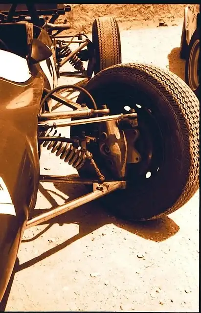

En principio, lo más destacable de la mecánica de los Fórmula 1430 es precisamente el ir dotado de un motor totalmente idéntico al de las berlinas del mismo nombre sin que se pueda introducir ningún tipo de variaciones de importancia; con todo, las cualidades de estos monoplazas para rodar en circuitos quedan bien patentes con el hecho de que en el circuito del Jarama llegan a dar la vuelta rápida a una velocidad cercana a los 120 kilómetros/hora, mientras que la berlina 1430 de serie tiene su mejor tiempo en una velocidad cercana a los 95 kilómetros/hora; el ritmo de estos coches es, por lo tanto, similar al de los más afinados y potentes turismos del grupo 2.
Naturalmente, la mecánica está afinada al máximo dentro de lo que el reglamento autoriza, y así todos los elementos van al limite de peso autorizado y equilibrados de la manera más exacta posible, mientras que todos los reglajes buscan el mayor rendimiento posible.
También se busca la mayor calidad posible en combustible (generalmente de 103 octanos), aceites y líquido de frenos, así como en los materiales de fricción. Los neumáticos no son excesivamente anchos, pero están compuestos a base de una goma muy blanda para conseguir el mayor agarre posible; baste con decir que un juego apenas dura para unos entrenamientos y una carrera, y que los morros de los coches y los cascos de los pilotos suelen terminar la carrera manchados con la goma que va soltando el resto de los participantes.
Con todo, lo más importante de cara al magnifico comportamiento de estos coches es el diseño de chasis y suspensiones. Desde la aparición de los primeros modelos hasta el momento actual es mucho lo que se ha avanzado en este campo y demuestra por sí solo el continuo progreso de los constructores. Comparando el primer Fórmula 1430 que se fabricó en España, un Roan monocasco con chapa de acero, a los últimos monoplazas fabricados por Selex, existe una diferencia similar a la apreciable, por poner un ejemplo, entre un Seat 1400 B y un Seat 132.
En el circuito, estos vehículos se comportan con una nobleza extraordinaria, respondiendo con rapidez y precisión a todos los deseos del piloto. El cambio, por su parte, tiene unas relaciones bastante adecuadas a las características de las mecánicas.
Conducir correctamente uno de estos coches consiste en saber aprovechar las posibilidades del mismo hasta el punto justo y en abordar las curvas con la máxima precisión de frenada, trazado y aceleración, pues se ha demostrado que los pilotos más rápidos siempre han sido aquellos que, tal vez de manera poco espectacular, al parecer de los espectadores, hilan las curvas por el trazado exacto y al borde del límite de adherencia, pero sin perder el tiempo en derrapajes más aparatosos que efectivos. Una auténtica escuela de conducción es, en resumen, el manejo en competiciones de estos monoplazas bien diseñados, de mecánica resistente y poco coste de entretenimiento. ¿Se puede pedir más?

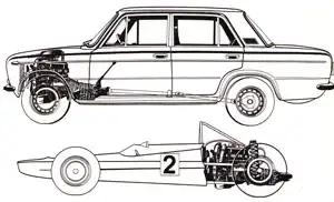

Tipo: Seat FD (1.430) idéntico al que equipa esta berlina de serie.
Número de cilindros: 4 en línea.
Diámetro: 80 milímetros .
Carrera: 71,50 milímetros .
Cilindrada total: 1.438 centímetros cúbicos.
Potencia máxima (aproximada): 75 CV. (DIN).
Relación peso/potencia (aproximado): 5,6 kilogramos por CV.
Alimentación: Un carburador doble cuerpo Bressel 32 DHS-21, autorizándose la supresión o modificación del filtro de aire, la adición de trompetas de admisión, la supresión del starter, la sustitución del mando de depresión del segundo cuerpo por otro de apertura conjunta y utilización de bombas eléctricas de alimentación.
Refrigeración: Radiador delantero (Selex) sin ventilador. Se autoriza el uso de varios radiadores y la anulación del ventilador, así como su sustitución por otro de mando eléctrico.
Escape: Colectores de escape modificados de acuerdo con las normas impuestas por el C. D. I. para vehículos de la F-3 , manteniéndose a una altura del suelo entre los 30 y los 60 centímetros , y sin poder sobresalir más de 25 centímetros sobre la parte final del vehículo.
Lubricación: A presión, activada por bomba de engranajes y con válvula de descarga. Presión normal de 4,5 a 6 kg/cm2; capacidad de aceite, 3,75 litros . Se autoriza el posicionamiento del filtro y su soporte en lugar distinto al previsto por el fabricante, y también el empleo de un radiador de aceite.
TRANSMISIÓN
Embrague: Monodisco en seco (peso mínimo del volante motor con su corona incorporada: 6,400 kilogramos , y peso mínimo del conjunto del plato a presión: 4,100 kilogramos ; siendo el peso del disco de embrague de 0,83 kilogramos ).
Cambio: La carcasa de la caja de cambios es la utilizada de serie por los Seat 600-D u 850. Las relaciones opcionales homologadas además de la de serie, son las siguientes:
1.º: 13-44 — 3.884 1.º: 13-44 — 3.384
2.º: 18-37 — 2.055 2.º: 17-33 — 1941
3.º: 22-34 — 1.545 3.º: 19-29 — 1.526
4.º: 25-31 — 1.240 4.º: 22-27 — 1.227
Grupos homologados: 10 x 31,10 x 39 y 10 x 29.

DETALLES MECANICOS DEL F-1430

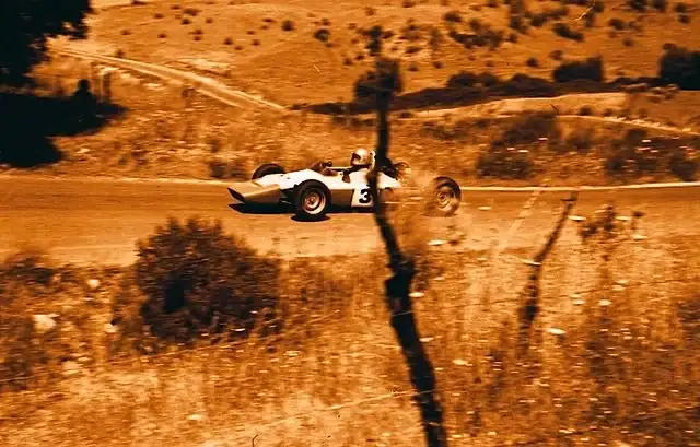

SUSPENSIÓN
Sistema empleado: El reglamento sólo obliga a la utilización de una suspensión independiente a las cuatro ruedas, siendo el sistema más generalizado el de barras de torsión y pivotes, rótulas “Uniball”, muelles helicoidales y amortiguadores hidráulicos. También suelen ir dotados de barras estabilizadoras tanto en el eje delantero como en el trasero.
DIRECCIÓN
Sistema empleado: Cualquier sistema se considera como válido, siempre y cuando sea. de fabricación nacional.
RUEDAS
Llantas: En chapa estampada, de 13 pulgadas de diámetro, procedentes de la fabricación de serie.
Neumáticos: También de fabricación nacional y venta normal. En circuito los más generalizados son los Firestone Torino, de diseño exclusivo para estos vehículos.

ASI SE CONSTRUYE EL F-1.430
El monoplaza utiliza exactamente las mismas piezas que el de serie; lo que ocurre es que están aligeradas y equilibradas.
Además se rebaja culata en el fórmula, aumentando con ello la compresión; el reglaje de carburación es libre (se puede poner el que se quiera, aunque sin cambiar los difusores). Aparte de esto, el monoplaza no tiene alternador ni filtro de aire y su colector de escape es especial.
— Eso en cuanto a motor. ¿Y referente al cambio, frenos, etcétera?
— El cambio es completamente distinto en ambos y posee el monoplaza, come es lógico, otras relaciones de velocidad. Tanto para turismo como para los coches de competición, los cambios son fabricados por Seat, aunque los correspondientes a los fórmulas no son de serie, sino especiales. En el resto de partes integrantes del coche ya no tienen ninguna similitud, tanto suspensiones, estructuras de chasis, etc.; todo es distinto. Las pinzas y discos de freno son iguales en el monoplaza que en el turismo; ahora bien, las relaciones de compresión en ambos son distintas por completo.
— Prestaciones, potencia y velocidad punta en ambos coches.
Un ejemplo es que mientras en el Jarama un fórmula hace una vuelta en un minuto cuarenta y tres segundos, un “potenciado” puede hacerla en dos minutos veinte segundos aproximadamente, ya que en esta diferencia también influyen la estabilidad, capacidad de aceleración y algunos otros factores.
— Factores de un fórmula 1.430, descripción de lo más esencial y su proceso.
— El proceso de montaje de un fórmula 1.430 se hace por grupos, y hay en total veinticuatro grupos, que son los siguientes:
1, chasis; 2,. soportes ruedas delanteras; 3, soportes ruedas traseras; 4, transmisiones (palieres, juntas cardan, etcétera); 5, dirección; 6, suspensión delantera; 7, suspensión trasera; 8, pedales y todos sus complementos; 9, mando del cambio; 10, Instalación de los depósitos y tuberías para el combustible; 11, instalación del extintor; 12, cuadro de mandos (tablier); 13, instalación eléctrica; 14, instalación frenos; 15, instalación embrague; 16, instalación del “gas”; 17, refrigeración de agua; 18, refrigeración de aceite; 19, carrocería; 20, amortiguadores; 21, muelles; 22, acoplamientos del motor; 23, acoplamientos del cambio; 24. instalación de cinturones de seguridad.
No existe dificultad en el montaje de un grupo determinado; pero, por lo general, a la hora de montar un fórmula se sigue este orden, dejando el motor y el cambio para el final.
Quizá, dentro de lo que cabe, lo más sencillo sea instalar el embrague, los cinturones y los muelles, mientras que lo más complicado del montaje es la dirección y la suspensión. El chasis no es difícil, pero se hace muy largo el proceso de su montaje.
— Una vez efectuado el montaje, ¿se efectúa algún tipo de pruebas especiales?
— No existen pruebas de ningún tipo. Se alinea el coche, eso sí, y después ya se lo lleva el cliente; éste lo prueba en circuito y regresa para que nuevamente sea alineada, y nada más.
— Costo de construcción.
— Un motor acostumbra a costar algo más de veintiocho mil pesetas, de las cuales se nos hace un descuento del sesenta por ciento a los constructores. Recientemente recibimos una factura de Seat por los motores de 1.430 enviados, tal como las piezas correspondientes para equipar un total de quince coches, y ascendía a más de seiscientas mil pesetas en total.
— Tiempo empleado en la construcción de un monoplaza.
— No se puede determinar. Son muchos los mecánicos que intervienen; algunos de ellos, al terminar el montaje de un grupo comienzan con otro. Lo que suele costar el soldar un chasis si que puede decirse que son exactamente cincuenta y dos horas. Teniendo los grupos ya montados y preparados, su acoplamiento al coche, quedando éste definitivamente montado, eso suele costar de cincuenta y cinco a sesenta horas aproximadamente.
