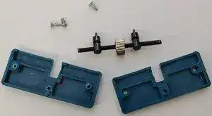

sinó tienes de este tipo baratitas:
la acabo de medir y tiene una apertura
máxima de 53mm. eso sí, nada más llegar
la abriría y reforzaría, sobre todo sellándola
con loctite los bordes y tornillos, sino corres
el riesgo de que se desmonte mientras intentas
abrir y raye la tapa. cuando tienen ese precio
es por algo 😉 la mía ni siquiera venían
simétricas las puntas
