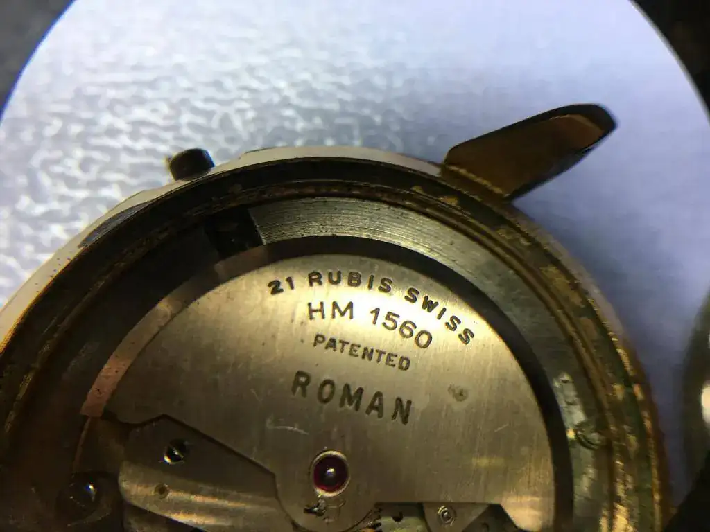

En otro momento os ilustraré lo que comento con un Cauny, en esta ocasión se trata de este ROMAN.
Fue pieza recuperada estos días en un puesto de antigüedades de una feria y aunque había varios relojes, este me llamó mucho la atención a pesar de no tener corona ni tija. La decisión final la tomé más bien por intuición (deje en el lugar un Thermidor muy aparente).
Después de regatear algo, no mucho, mi gozo era palpable para todo el que me conocía (incluso para el que no). Sonrisa de oreja a oreja.
A pesar de que llegué tarde a casa y no tenía ninguna referencia del susodicho no podía acostarme sin ver sus tripas, cosa que no pude en el lugar por tener fondo roscado. Mientras lo tenía en las manos observo como el segundero inicia la marcha lo cual me indicó que se trataba de un automático. Cada vez me gustaba más.

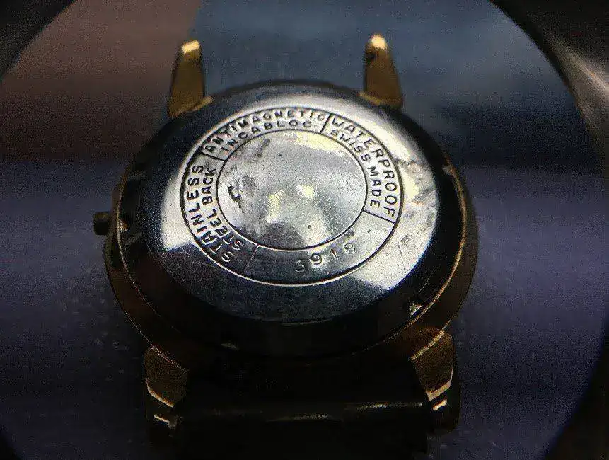

Observado con detenimiento y haciendo una breve comparación con el reloj del móvil la marcha no iba nada mal sin embargo ni el minutero ni la horaria avanzaban lo más mínimo. Empiezo a darle vueltas a la cabeza pensando en qué podía ocurrir en sus entrañas. Lo abro y me gusta lo que veo, aunque no era conocido para mí identifico el calibre F 1560, le hago algunas fotos y a buscar referencias en internet.

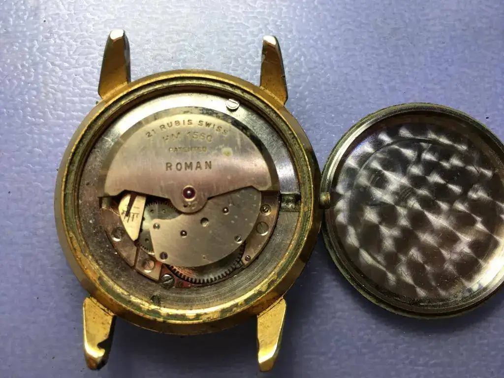

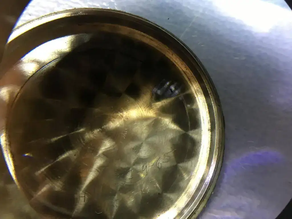

Marcas en el interior de la tapa de las correspondientes revisiones en los años ´65, ´67 y ´69.

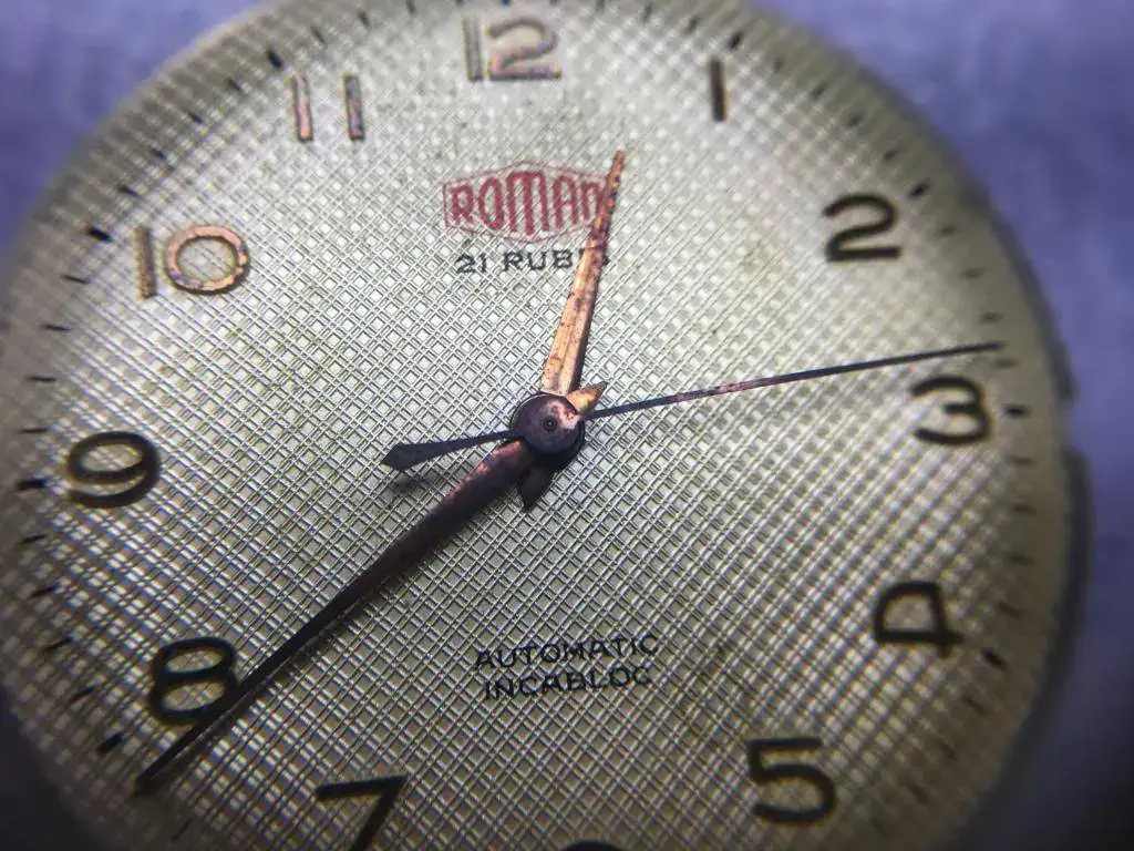

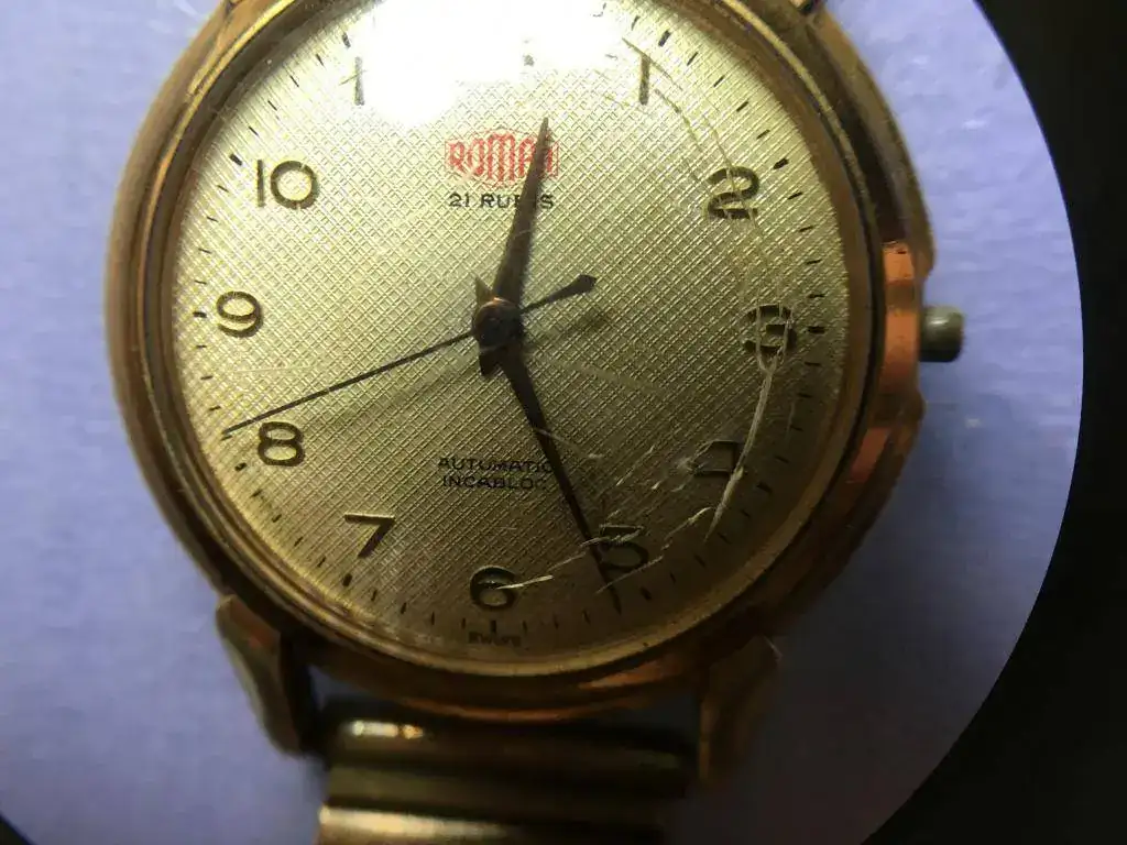

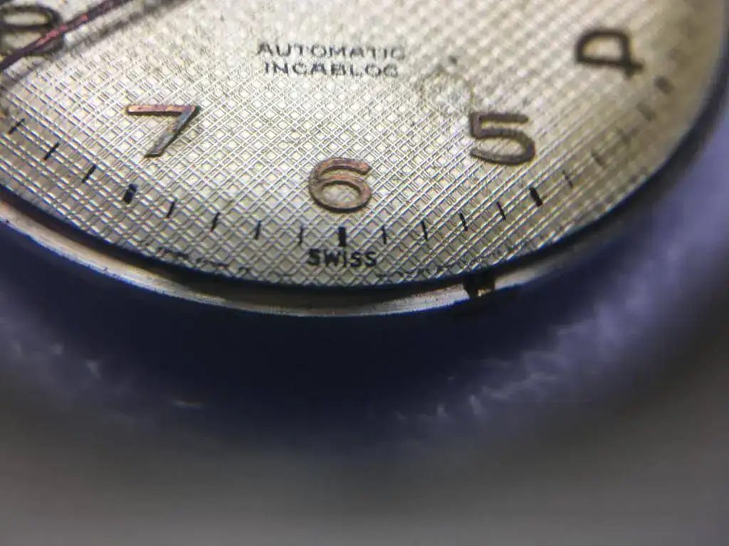

La esfera con un precioso texturizado y sus agujas cobrizas.

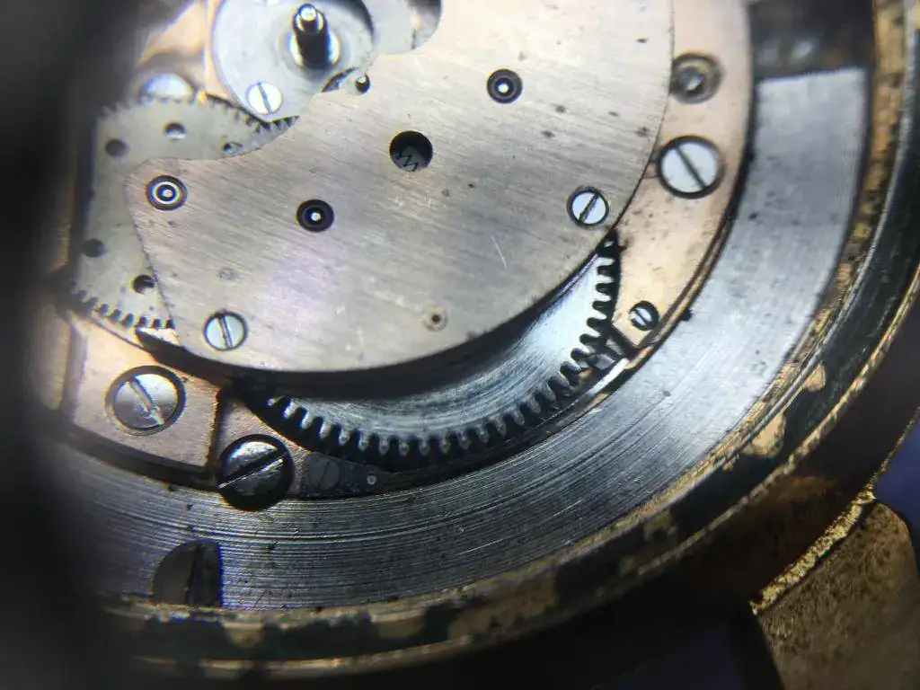

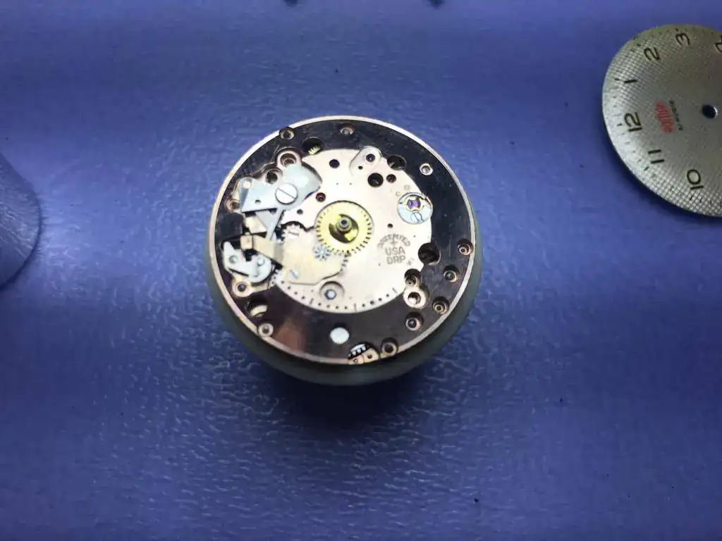

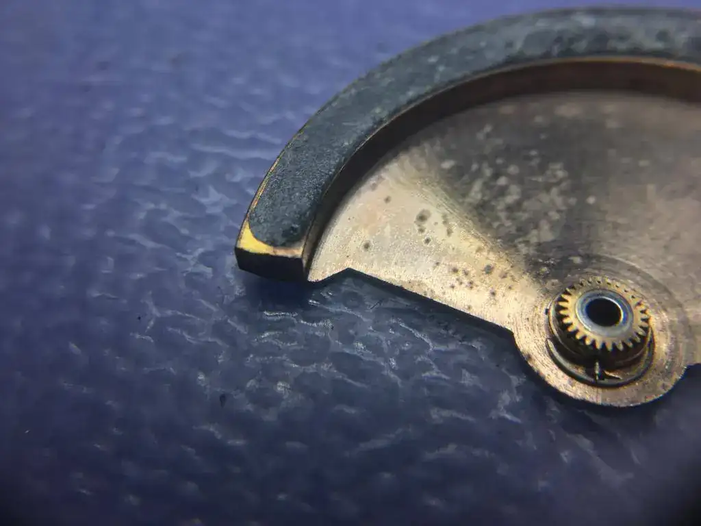

Lo primero que noto una vez que tengo el movimiento en mis manos es que el rotor roza en algún lugar cuando gira. Observado con detenimiento me doy cuenta que lo hace con el ¿rochete-rueda del barrilete?
Se puede observar las abrasiones en ambos componentes.
Detectado el problema intento identificar, con mis escasos conocimientos, el problema de la marcha del segundero pero no de las demás agujas.

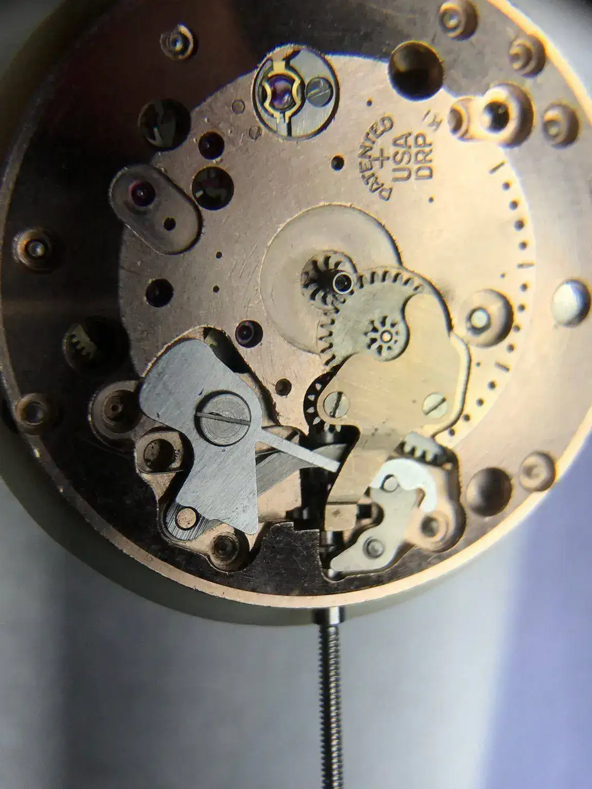

Le doy la vuelta al movimiento.

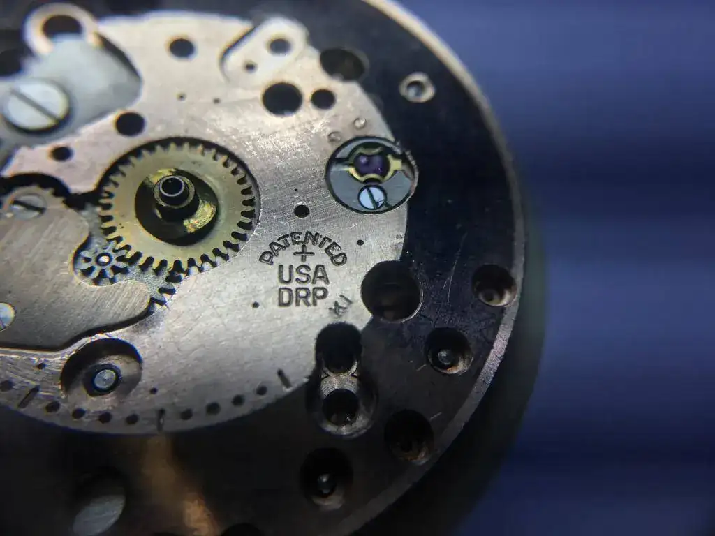

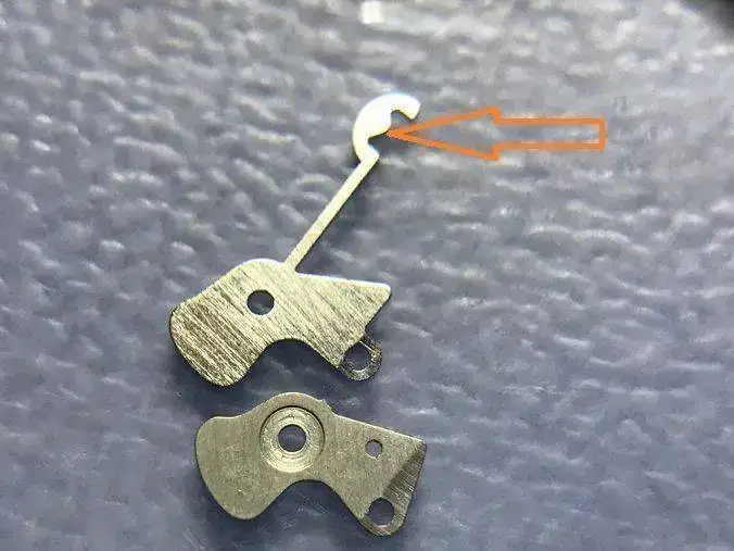

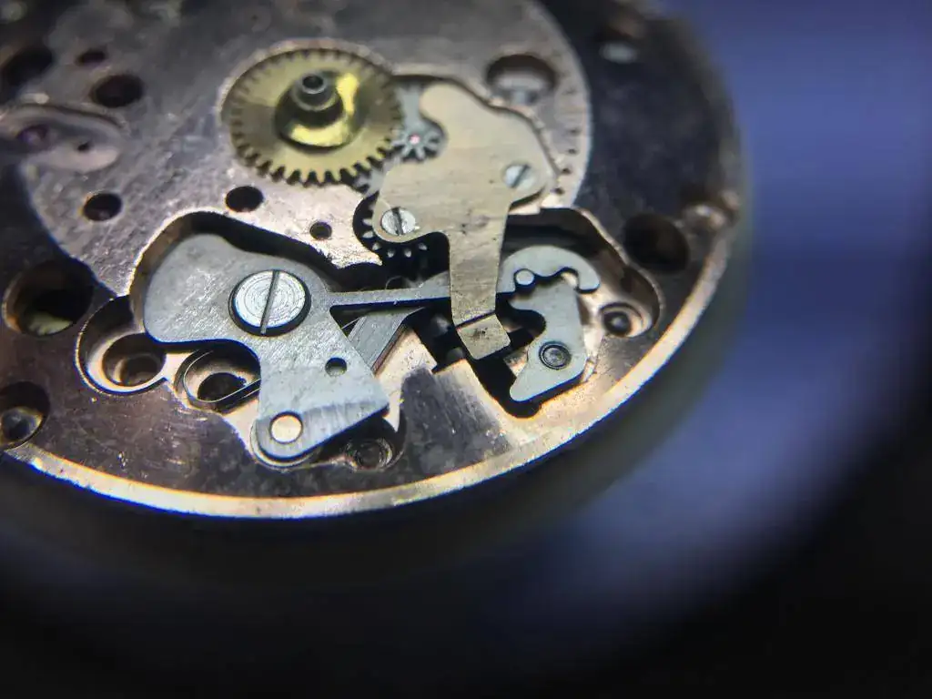

El tiret y el rte. de tiret

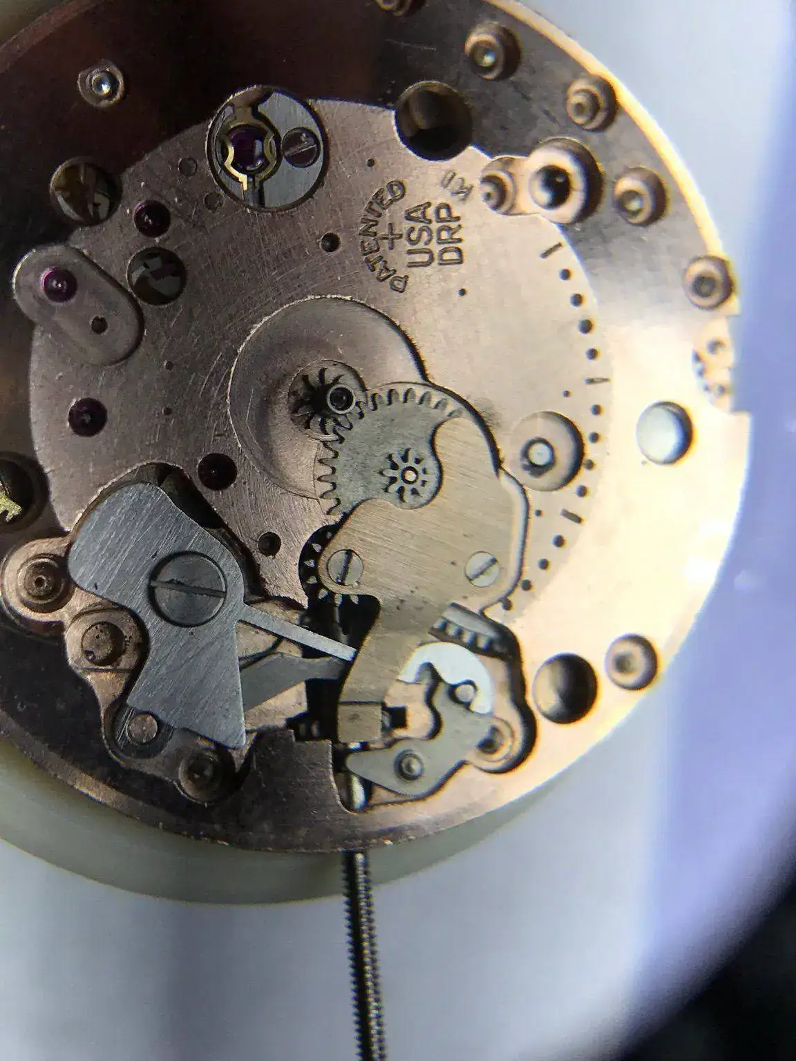

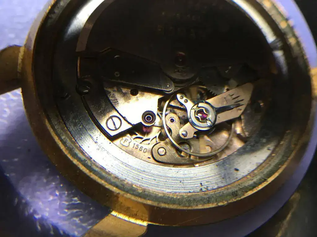

Empiezo a indagar por la zona y he aquí donde mi gozo se fue a un pozo y todo por mi gran torpeza.
Lo veis verdad; rompo el rte. de tiret.
No os podéis imaginar cómo me sentí, me entró un, un, un, … no sé qué por el cuerpo y me puse de una mala leche …
En breve se tornó en una gran frustración y la consiguiente tristeza. Pensé que era un calibre que bien merecía tener un final feliz y que el asunto de la tija y la corona eran un mal menor. Por otro lado, estaba lo del rozamiento de la masa, que tendría que indagar un poco más en la causa. Y finalmente, lo remato provocando yo una avería mayor.
Ahora me da miedo tocarlo no vaya a empeorar la cosa. Lo curioso es que una vez lo dejo todo y me siento a lamentarme caigo en la cuenta de que quizá el hecho de que el segundero marchara y no así el resto de agujas se podía deber a que el piñón deslizante estuviera en contacto con el piñón de transmisión y este evitara que la aguja minutera de moviera, siendo de esos movimientos que no tienen parada del segundero cuando se ponen en hora.
Esto último es una idea que se me vino a la cabeza juntando mucha información leída y que igual no tiene sentido alguno o directamente es una burrada, ya me diréis.
Dicho todo lo anterior y tratando de reponerme de tan mala experiencia (era el segundo reloj mecánico al que le metía mano, el primero, el Cauny que mencioné al principio, también le complique la existencia – ya tocará-).
Pregunto a los visitantes del lugar;
¿Sería fácil conseguir las fornituras necesaria para completar ese calibre Felsa 1560?, tija, corona y rte. de tiret.
Bueno, con la desilusión de no solo no haber conseguido ponerlo en marcha sino de haberlo perjudicado más aun, os dejo referencia de dicho calibre (Ranfft) y comentarios de algunos de vosotros, como el de D. Luís, diciendo que salieron sobre 1955 (año en el que empezó como aprendiz) y que no fueron malos calibres y de otro compañero que lo incluía en una lista entre los buenos calibres vintage.
Sé que me he extendido mucho pero, siendo de reciente incorporación a este mundillo, a quien le pudo contar estas penas y que de alguna forma me entienda, quienes mejor para desahogarme.

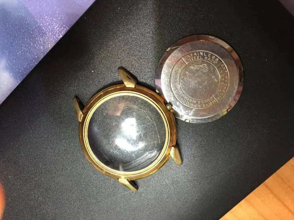

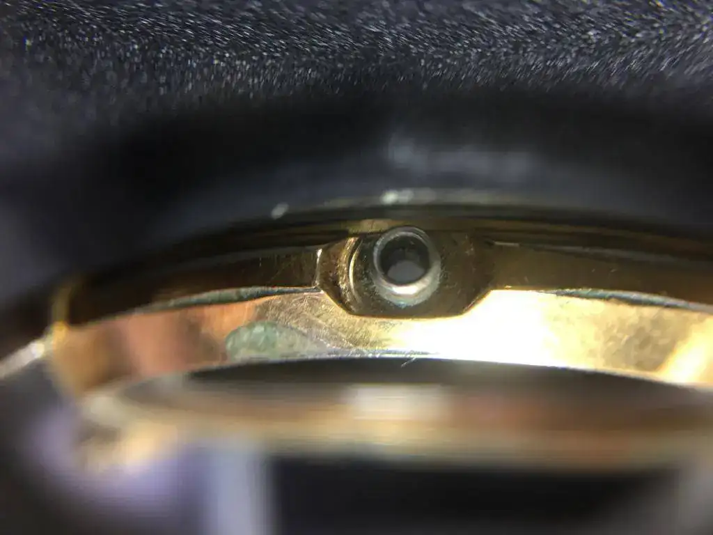

Gracias Alvaro. Totalmente lógico, no había caído en la cuenta de que la corona se ve más determinada por la caja que por el movimiento, mi poco conocimiento en la materia me delata.
Si te pongo una foto de la caja podrías darme alguna indicación respecto a la corona? Donde vivo no tengo muy a mano lugares donde acudir a por fornitura y me temo que voy a tener que pedirla por internet -y no me gustaría equivocarme-.
Saludos y gracias de antemano.

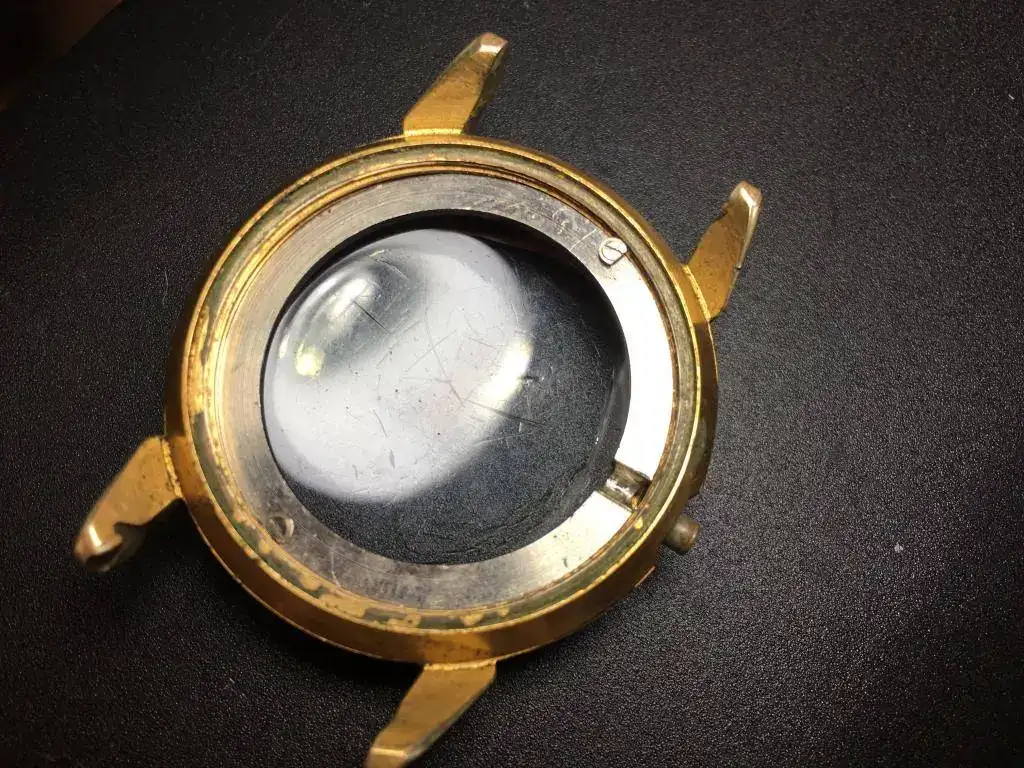

Buenas tardes.

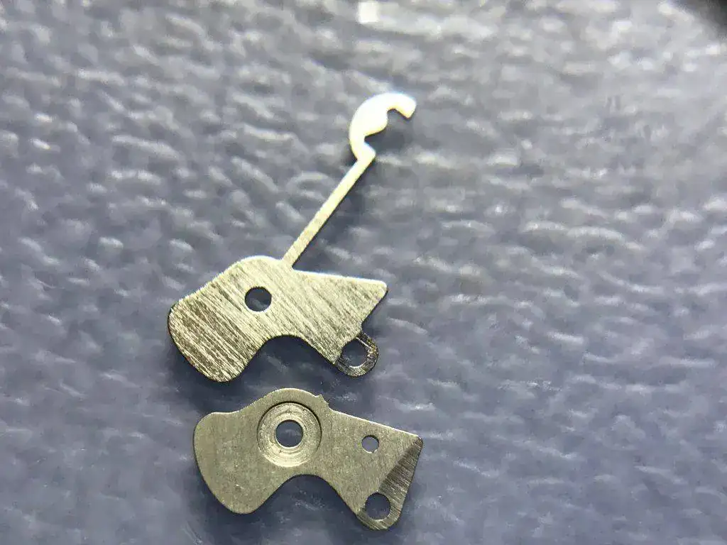

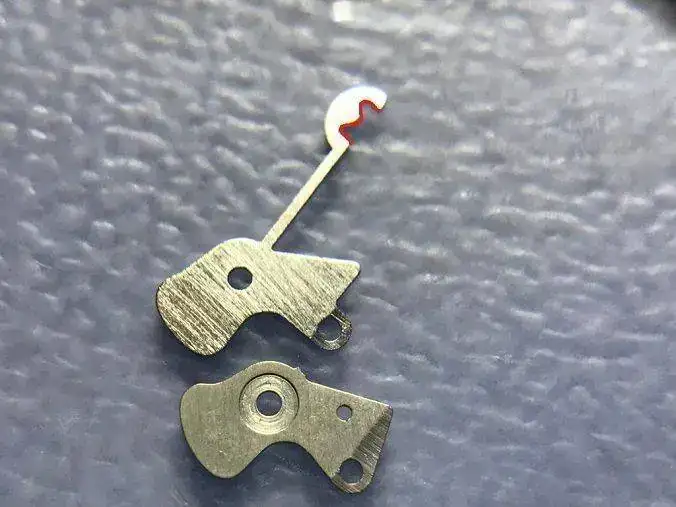

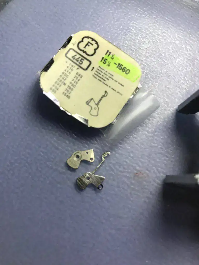

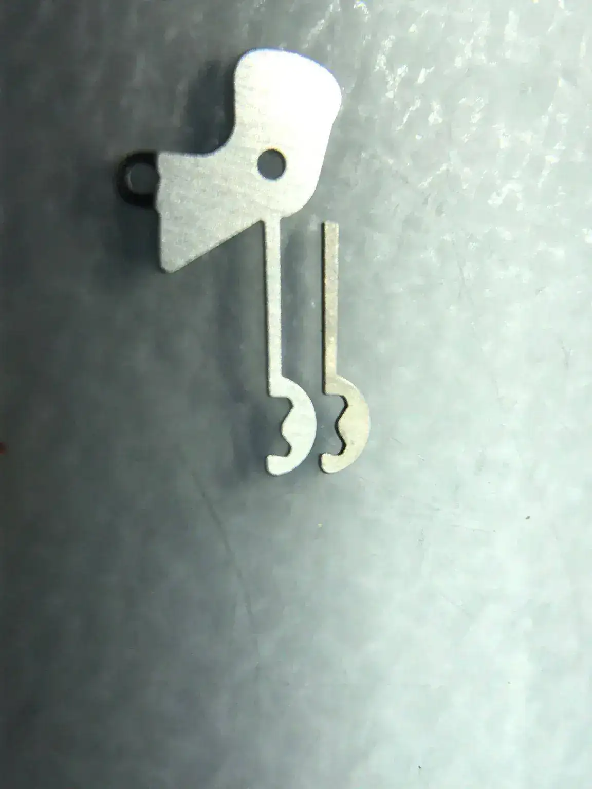

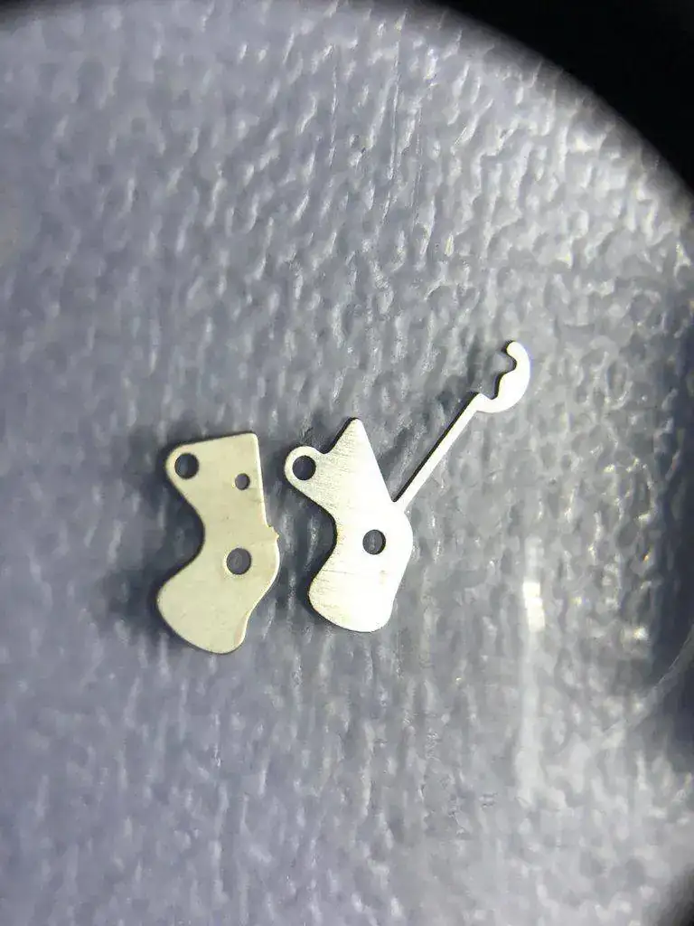

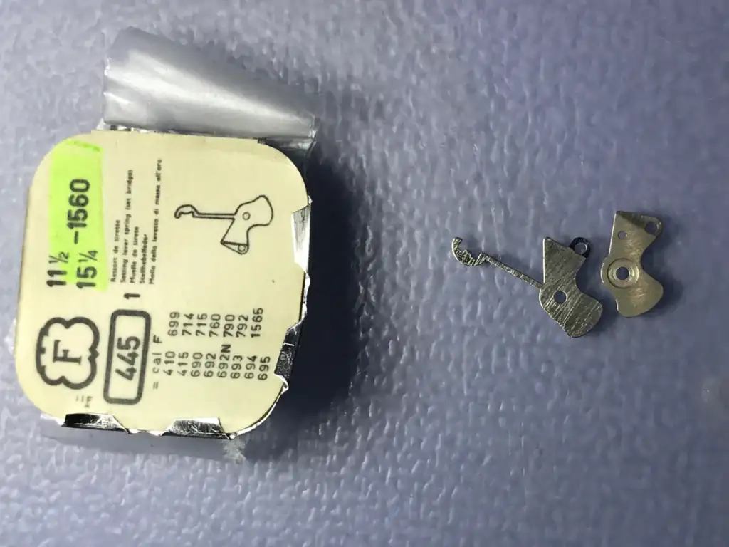

Levantó el hilo para seguir comentando. Me ha llegado el resorte del tirette en un envase que lo identifica como la fornituras que necesito. 445 del calibre Felsa 1560.
Pero cuando abro el pequeño envase y lo saco me llama la atención y comparándolo con el original me resulta similar pero no es igual.
A pesar de todo me da la impresión de que puede funcionar, entonces:
Es esto normal cuando se pide fornituras? Cambia el tipo de material y su acabado es diferente, se nota el cepillado del acero. Será un compatible? Podría valer?
Subo fotos
    42,2 KB · Visitas: 211
    34,8 KB · Visitas: 206
    23,2 KB · Visitas: 207
    31,8 KB · Visitas: 213
A veces hay variaciones,
debido a modificaciones introducidas
para corregir ciertos detalles del diseño.
Probaste colocarlo?
No, Alvaro, aún no he podido probarlo pero me llamó mucho la atención las diferencias de acabado (parece menos trabajado) o el asiento del tornillo que si tiene el original o el acabado de la zona del agujero del extremo
(achaflanado?) o el hecho de que falta un agujero (para el aceitado?)
Espero probarlo antes de que acabe el día y comentaré.
Es normal,
hubo varios fabricantes de recambios
y más para los ebauches.
Yo creo que va igual.
En lo de la terminación,
te podés fijar si el diente que hay entre las dos posiciones de tirete,
está bruñido como debe.
Si ves con la lupa algún tipo de maquinado ahí,
sería bueno quitarlo.
Una forma sencilla y efectiva
es con el revés redondo de la brucela de acero.
Un par de pasadas y va quedar casi pulido.
Esto, para evitar fuerzas innecesarias y
que todo se deslice como corresponde.
El aceitado no va en ese agujero.
Se engrasa sólo el alojamiento de las dos posiciones de tirete.
Debajo del resorte de tirete,
se engrasa el agujero de la báscula y la cara en ángulo,
que desliza con el tirete.
(estas partes también deberían estar sin marcas de maquinado.)
Las demás partes ya lo debés conocer.

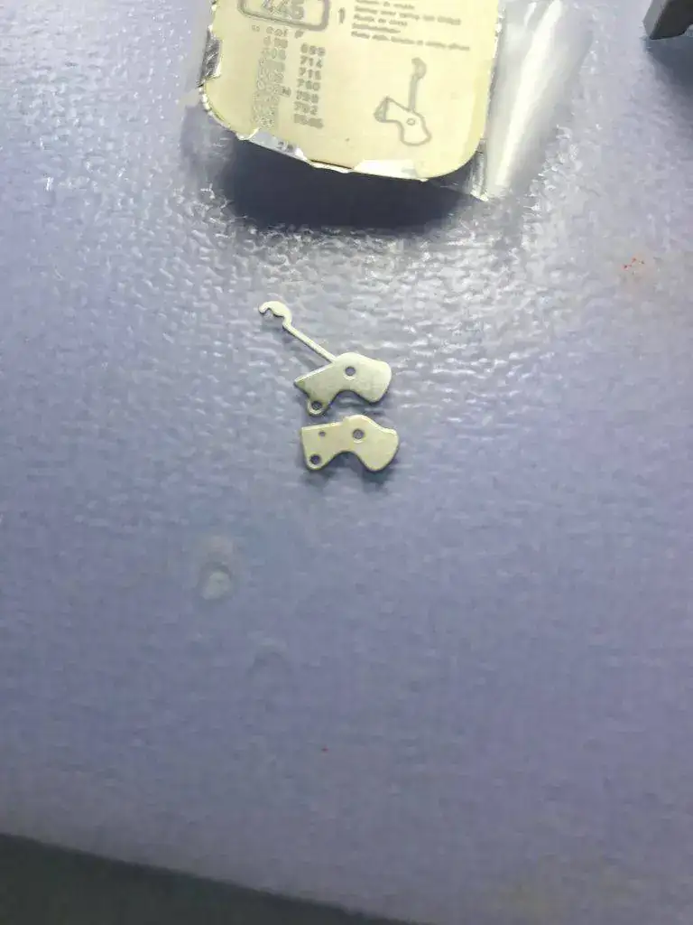

Parece que si hace su función correctamente a pesar de las diferencias.
Gracias por indicarme las zonas aceitado.
Me gustaría entender para qué sirve el tercer agujero del original, me gusta encontrarle la lógica a las cosas pero bueno, me conformaré con que el nuevo resorte tirete funcione correctamente.
Como lo ves Alvaro??
Perdón, las fotos

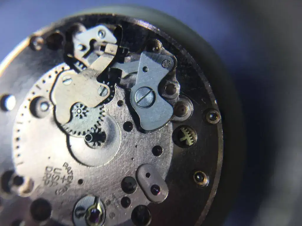

Como podéis ver también encontré la tije, que fue por donde empezó el problema. También va bien el sistema de remontuar. Vamos por buen camino.
Ahora toca deshacer todo lo hecho, desmontaje completo, limpieza, aceitado correcto y montaje.
A mí me parece que todo está bien.
Otro detalle de engrase en el remontuar
es detrás de la rueda anglé,
donde hace contacto con la platina.
Ahí hay fricción, y si se va gastando
puede hacer problemas de engrane al dar cuerda.
Es un detalle, pero no está demás.
