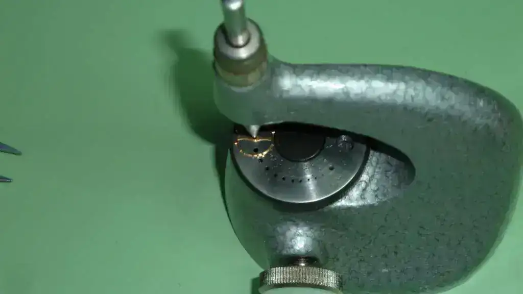

Existe un manual de la K&D (la marca de mi punzonera),
para realizar las diversas operaciones con la punzonera.
Está en inglés, solamente, pero vale la pena ver, ya que está ilustrado y tampoco es tan dificil de entender.

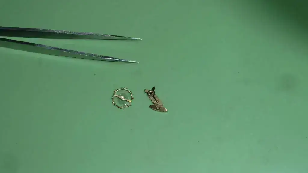

Alberto la manipulación y sujeción del ancora efectivamente hay un mandril para sujetarlas, y trabajar la boca de ancora, pero para el cambio de tija no nos sirve, el sistema que yo aplico, una vez tengo el mandril bien sujeto, el ancora con delicadeza y fuerza, al tiempo que estiro haciendo un vaivén, como cuando nos extraen una muela, con delicadeza pero con fuerza, en estos casos siempre suelo decir, antes practicar con piezas desechables.
Para facilitar la extracción ponle una gota de aceite.
Ten en cuenta que la presión de agarre de la tija con el ancora es mínima.
Sobre, El piano sin cola de Galy, próximamente lo reeditare.
En su día el Piano, cayo muy mal en el sector de fornituras, y así me lo hicieron saber, pero lo cierto es que profesionales, tras equilibra el volante con el piano de Galy, y ver las diferencias en los gráficos de afinación, no tardaron en comprarse el piano con cola de Bergeon.

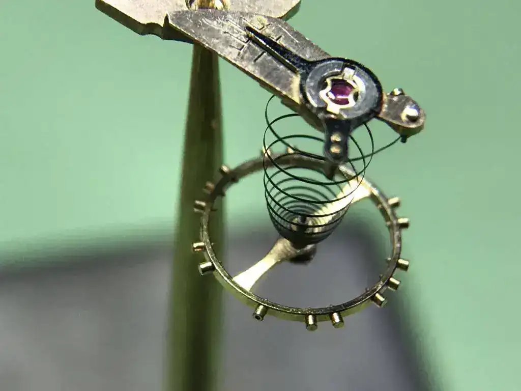

Finalmente animado por los consejos de Álvaro y Galy acometí la taréa de cambiar el eje del volante por primera vez. Fue lento, tedioso y complicado pero finalmente lo conseguí y aunque corregiría ciertos detalles estoy contento con el resultado.
A continuación subiré algunas fotos para ilustrarlo y algunos comentarios.

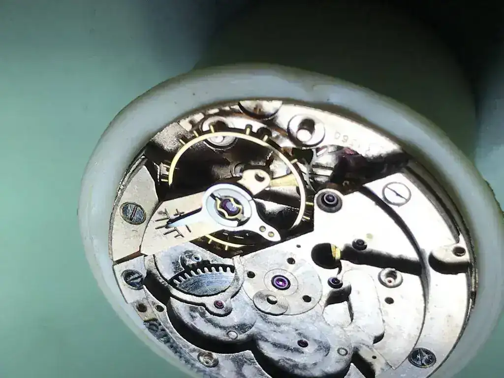

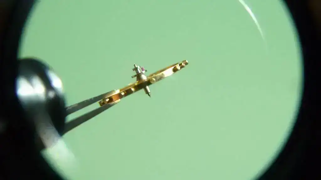

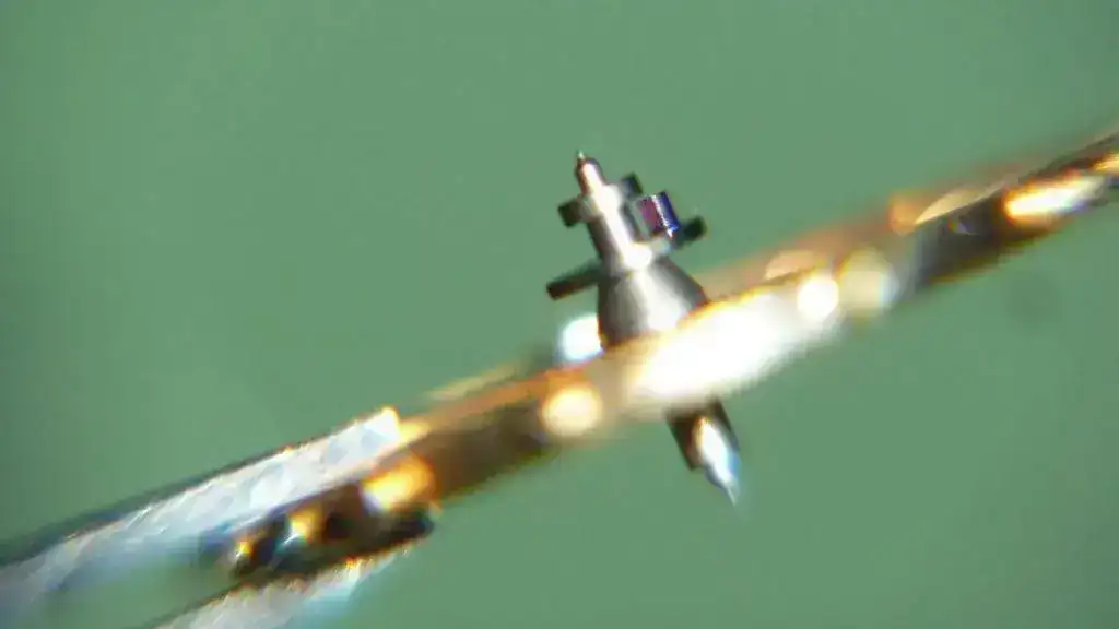

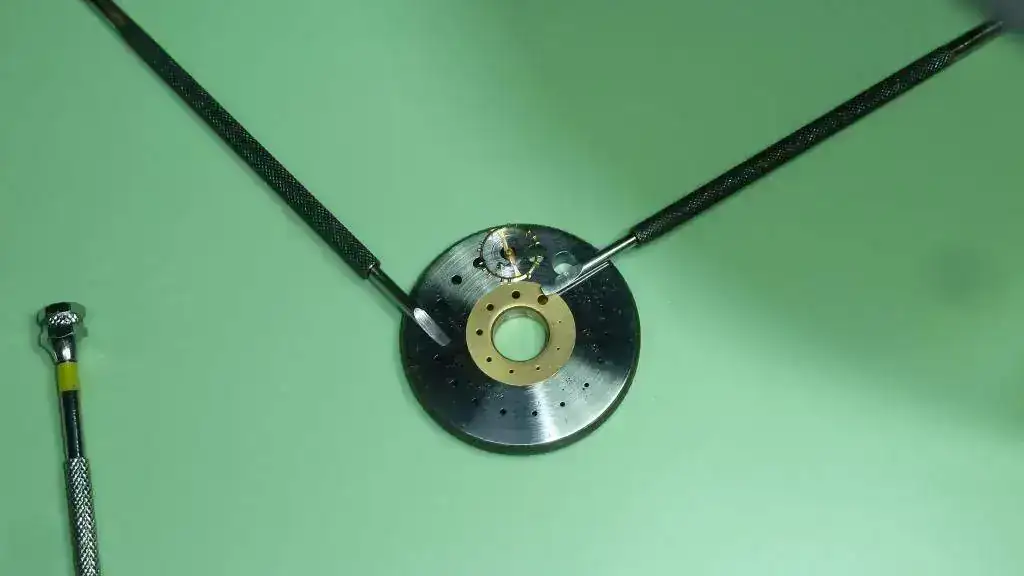

Volante fuera de su puente

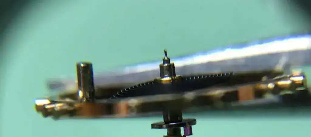

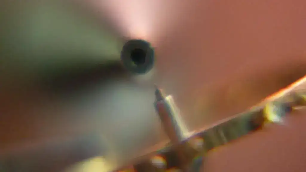

Pivote desgastado con resultado de una escasa amplitud

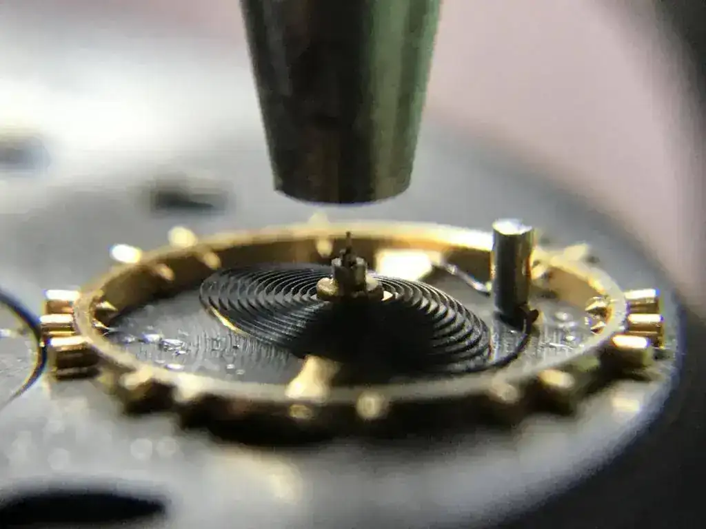

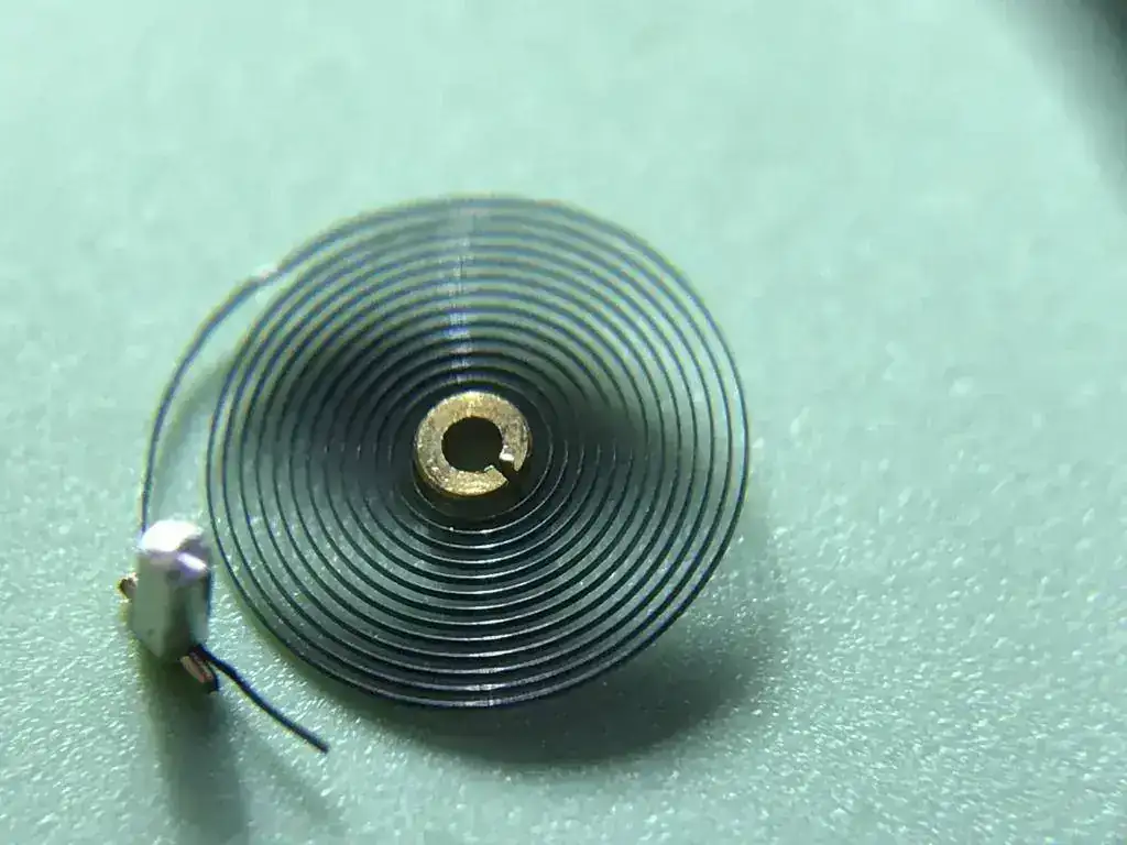

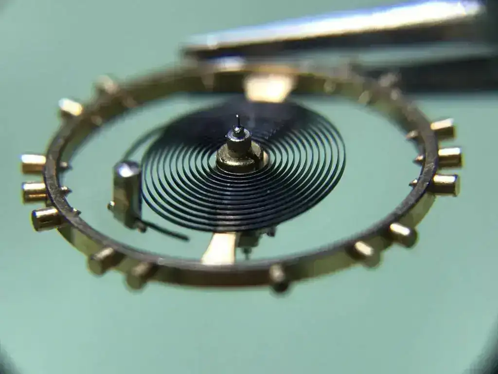

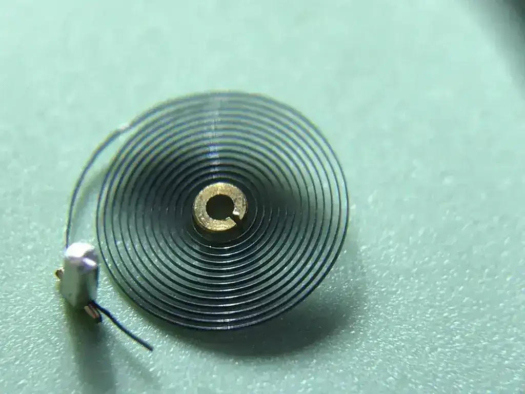

Sacando la espiral

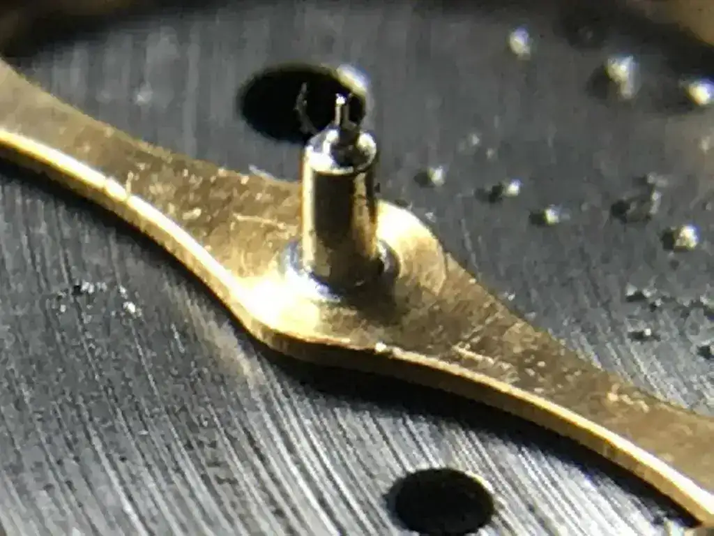

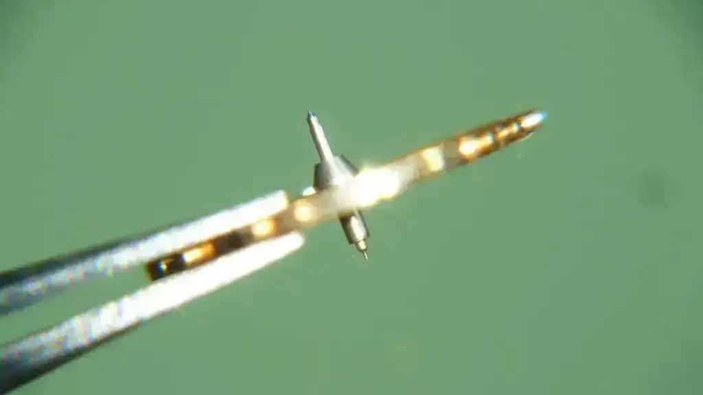

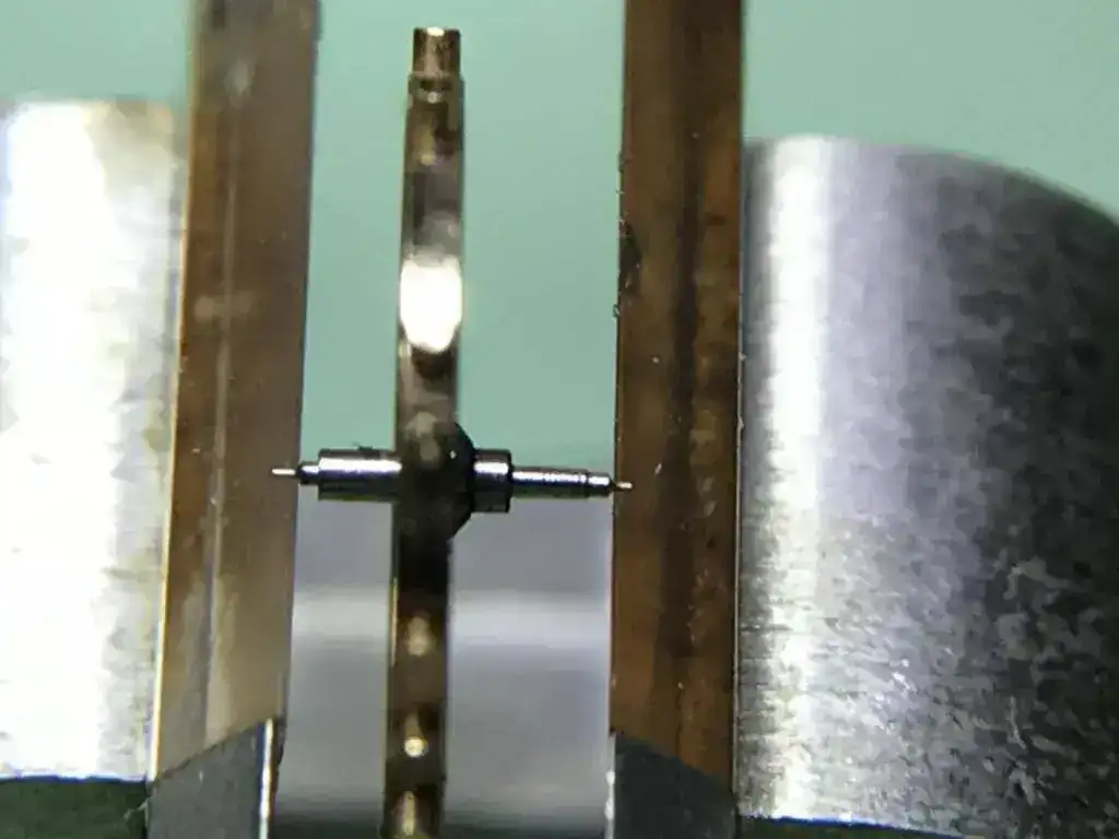

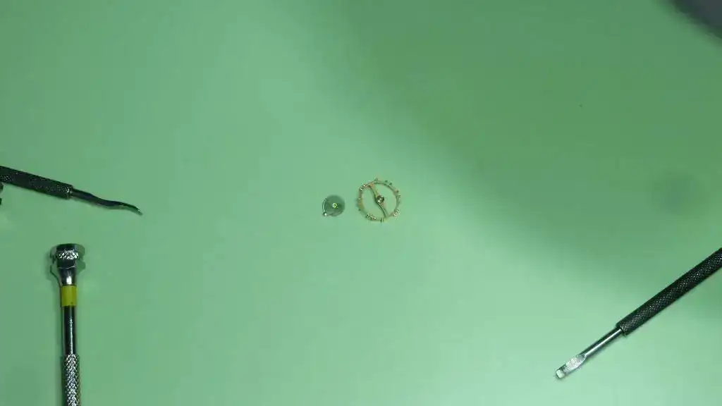

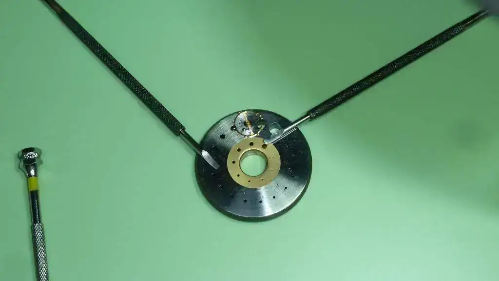

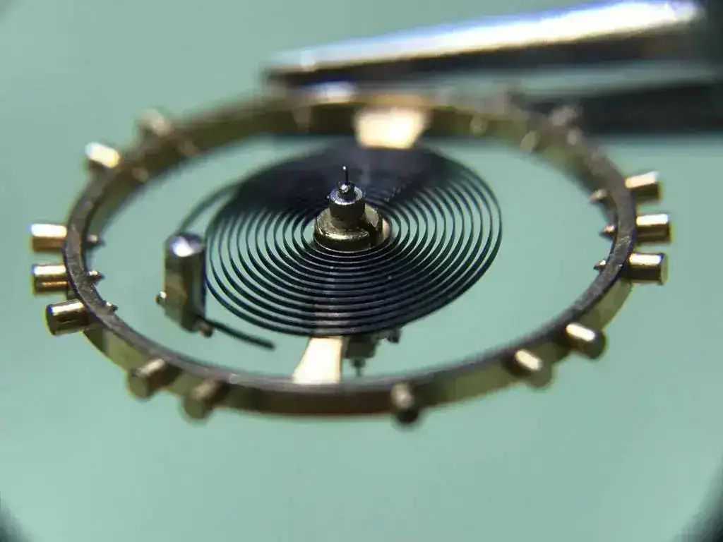

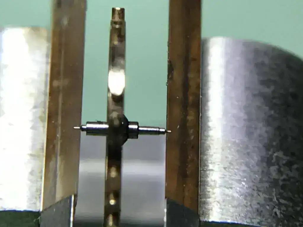

Eje sin sus elementos y listo para extraer

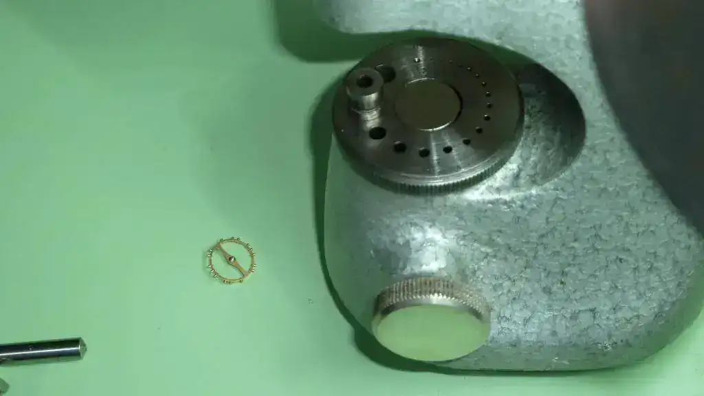

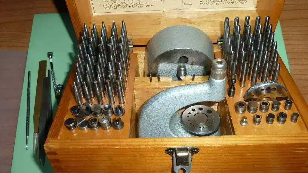

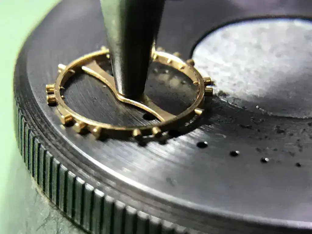

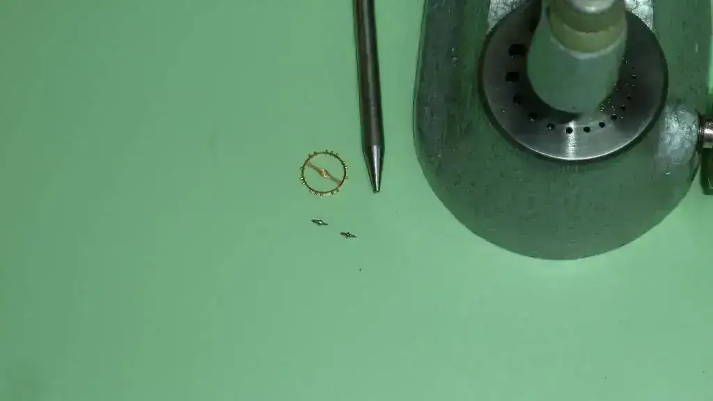

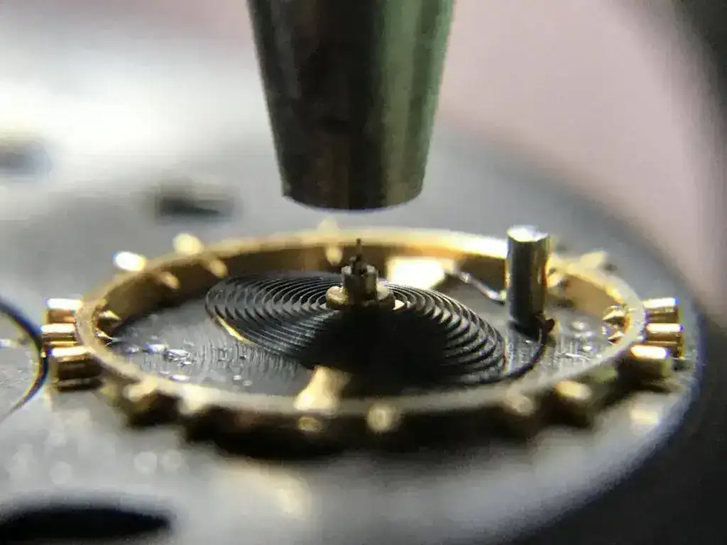

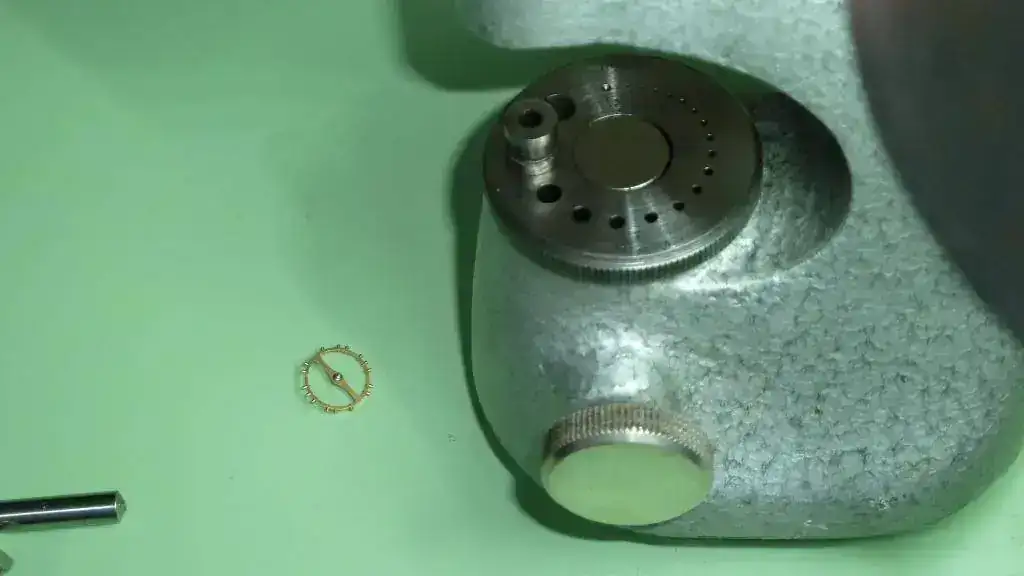

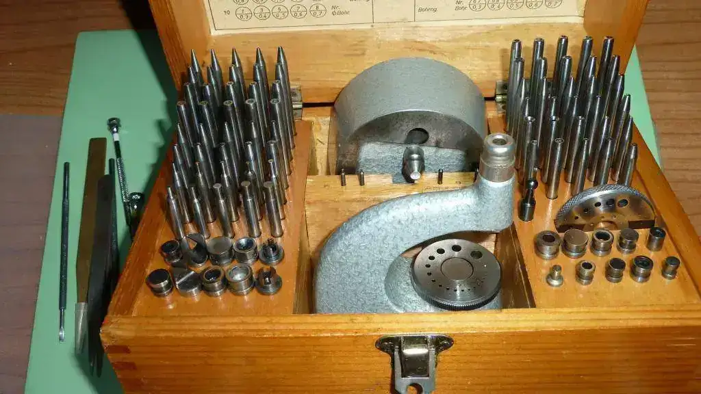

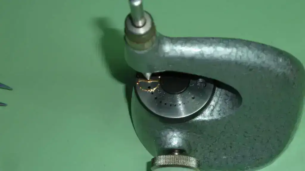

Punzonera, herramienta imprescindible para estos menesteres

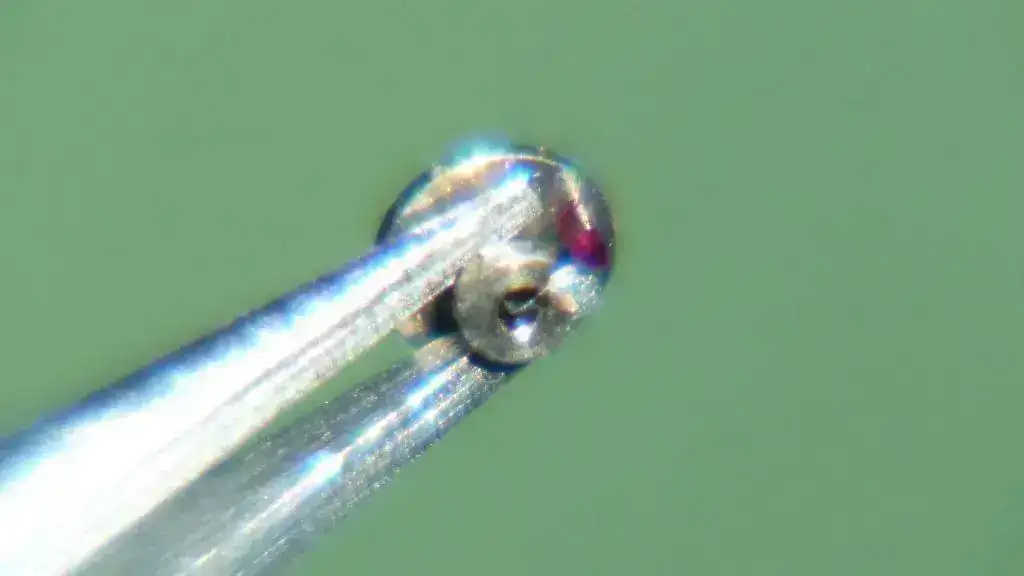

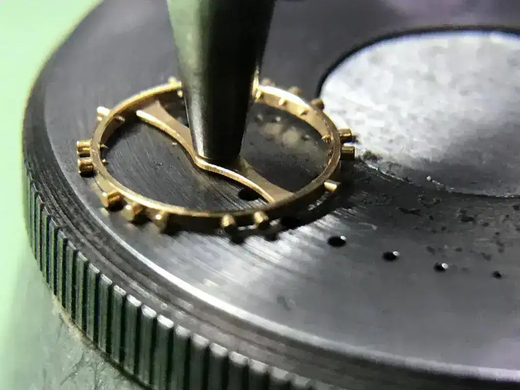

Punzón plano y estrecho para salvar el pivote y que apoyará en los hombros del eje para empujarlo fuera de su alojamiento

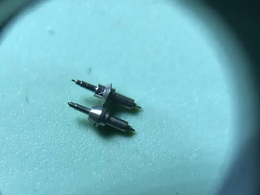

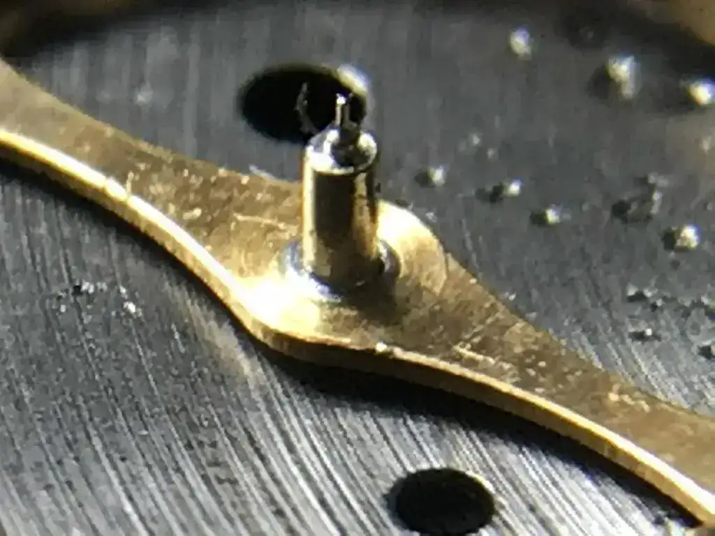

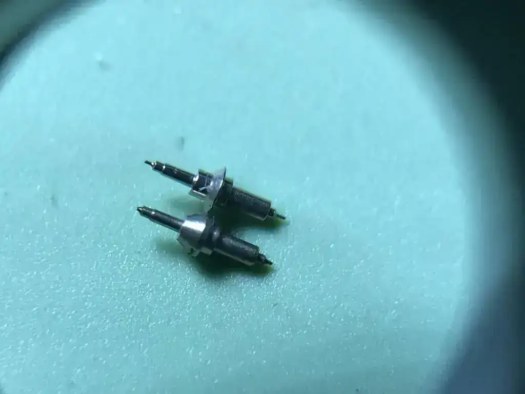

Eje fuera de su alojamiento y al lado del nuevo

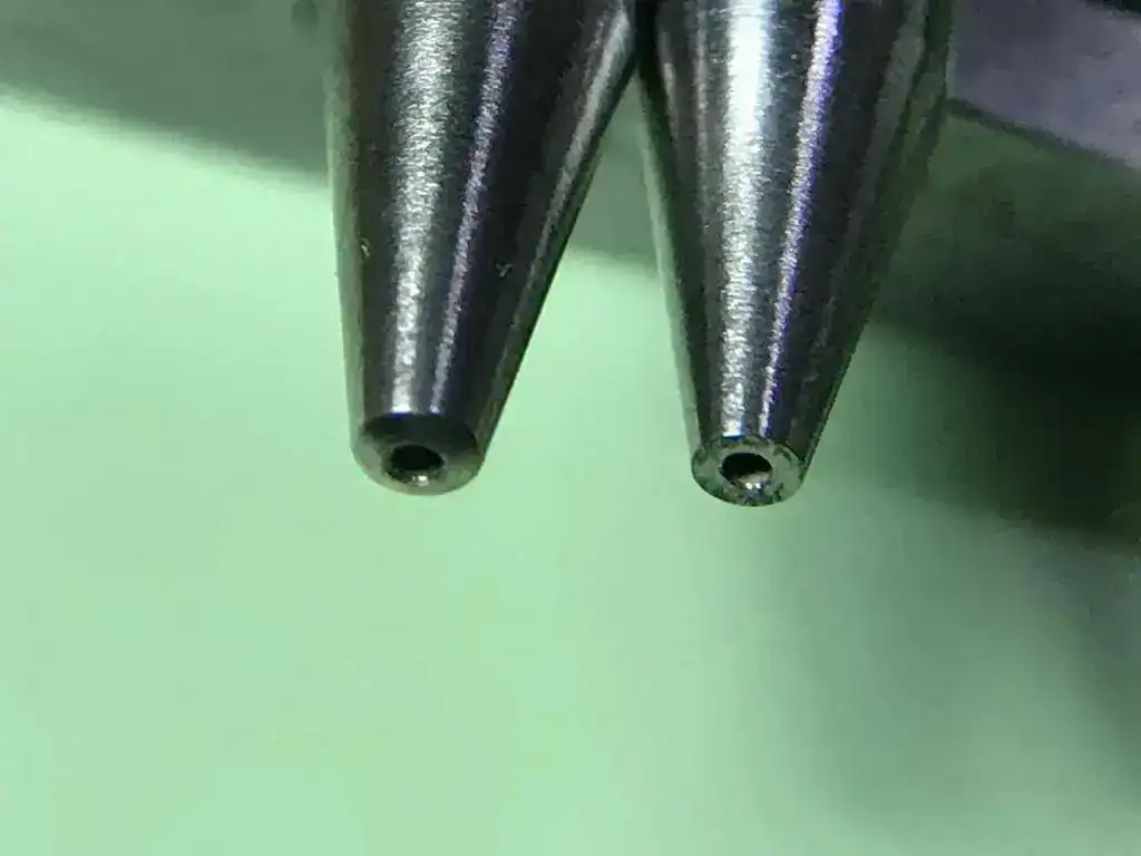

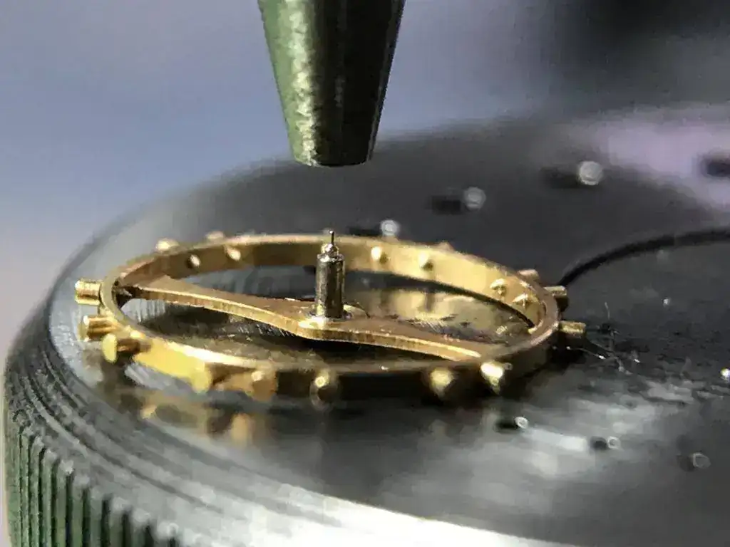

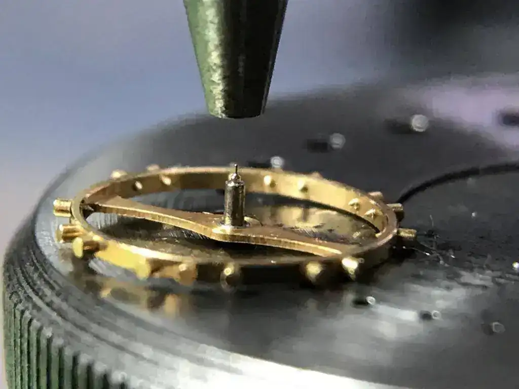

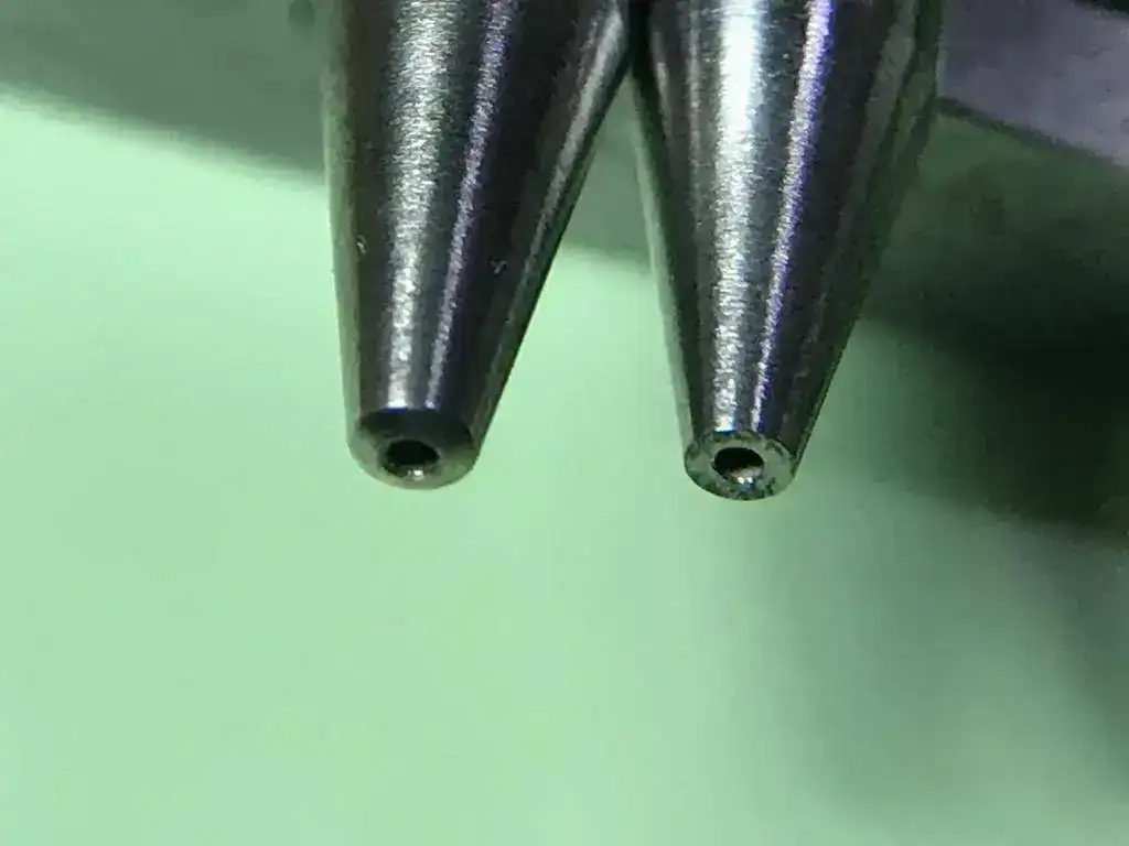

Punzones a usar para su colocación. Primero redondeado y después plano para el remachado.
Cuando apoyamos la otra cara del volante, los radios quedan suspendidos respecto de la llanta por lo que hay que utilizar un pequeño tas para que el apoyo sea directo.

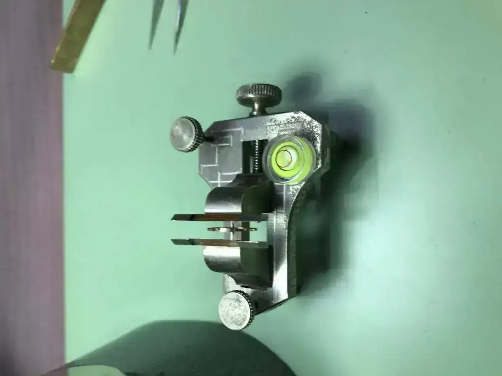

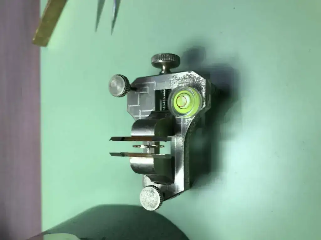

Ahora a comprobar el equilibrado

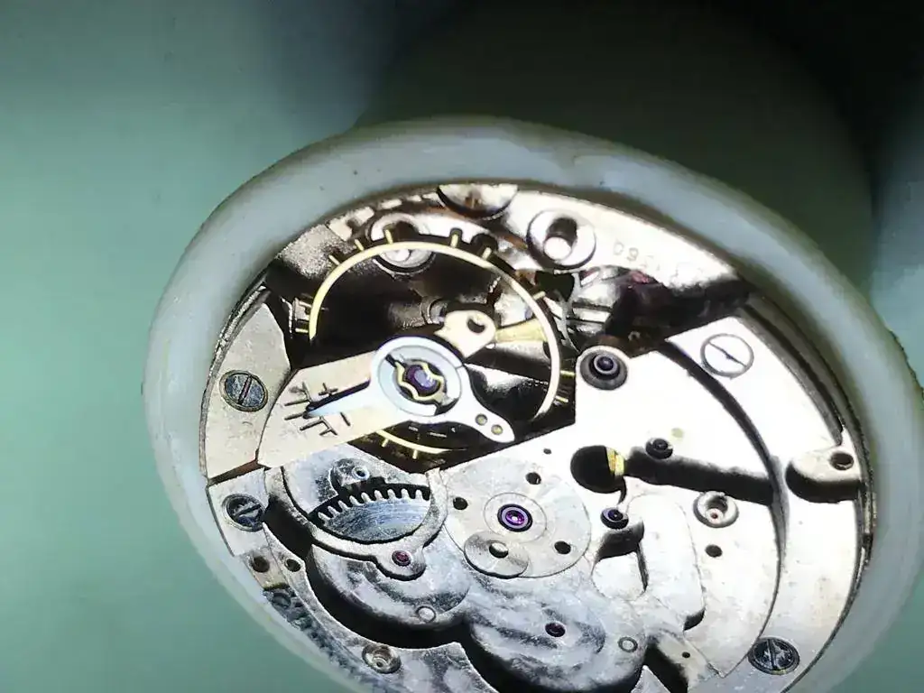

Ahora lo pruebo en su lugar para comprobar que las alturas son correctas y gira libremente

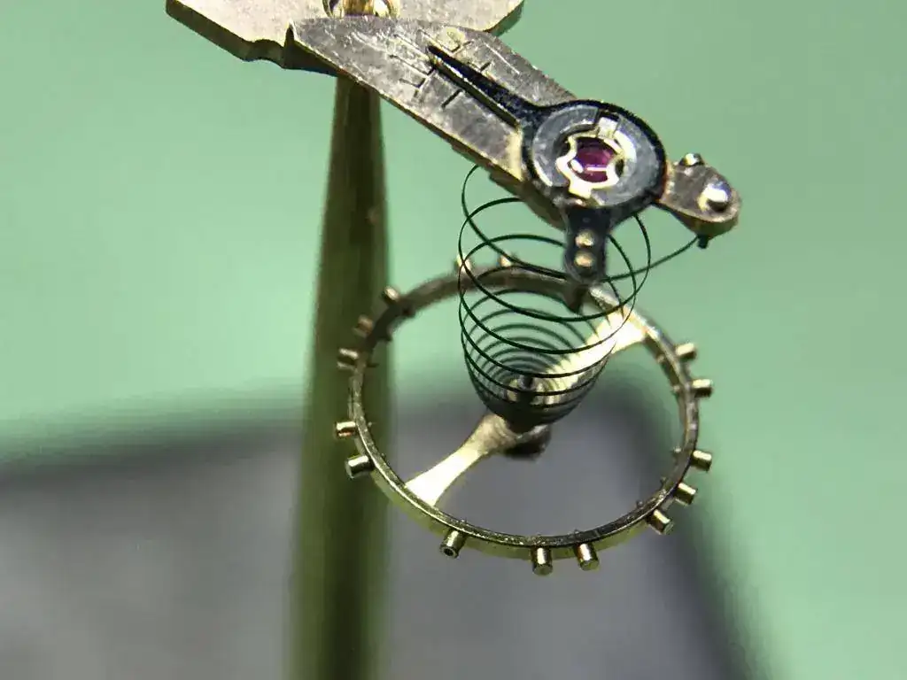

Ahora le toca a la espiral y platillos
Bueno, creo que ya está todo y no se me olvida nada de lo que hice en su día. Lo monté y echó a andar sin problema así que fue una buena experiencia esta primera vez.
