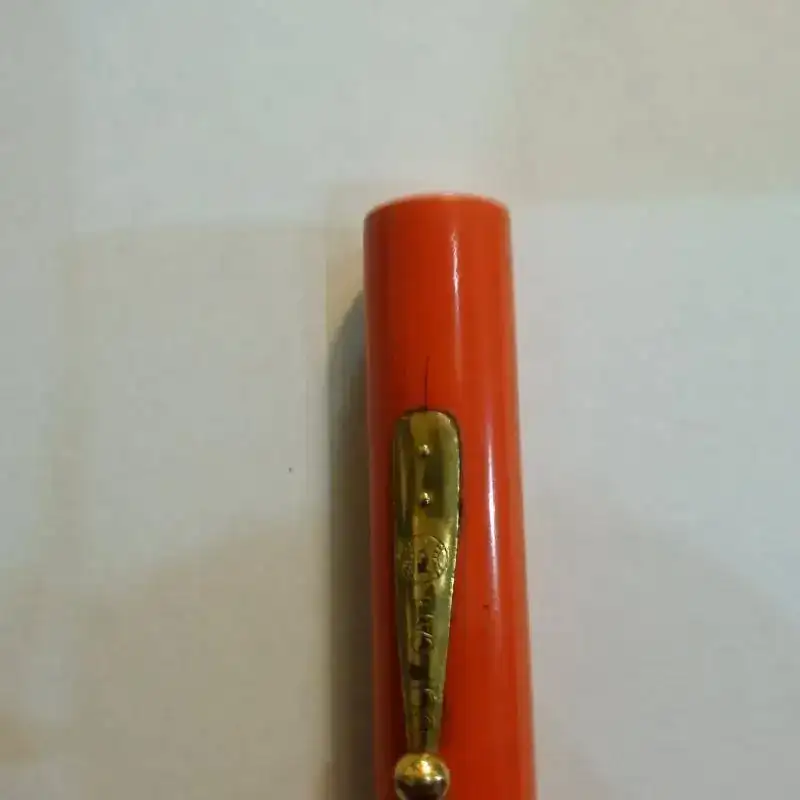

Tengo una w 56 Cardenal que era la penúltima que me faltaba para tener todas las Cardinal normales de Waterman (aparte la 20 y la 17) Tiene una pequeña grieta estable en el capuchón, de unos 3 mm que arranca donde termina del clip.
Es estable.
¿Conoceis algún sistema de sellado que garantice la futura estabilidad y además no se note?

Hola:
Habría que ver la pieza para poder decirlo con seguridad, pero a bote pronto, uno de los métodos sencillos es una gotita de cianocrilato y posterior pulido localizado. Todo ello con sumo cuidado y precisión. Pero insisto en que hay que ver el material afectado y sobre todo si tiene o no tensión a soportar en el uso normal y otros factores.
Saludos y felices fiestas a todos.
Ojo con el cianocrilato (Loctite por estos lares). A los plásticos los ataca que es una barbaridad (los blanquea solo con el vapor que desprende, no requiere ni el contacto). Con la ebonita no sé si pasara algo parecido... A ver si se va a arrepentir usté todo el 2016...

Estaría mejor si enseñaras foto del capuchón y de la grieta, asi como describir color y material de la pieza.
En primer lugar , yo NUNCA utilizaria cianocrilato para rellenos (solo para pegar en sitios ocultos), ataca el plástico y te lo dejara blanco.
Prefiero usar pegamento dos componentes EPOXI (p.e. Araldit), es fácilmente manejable, se puede lijar (con microlijas), el acabado es muy bueno y finalmente se puede pintar el relleno del epoxi (es color transparente tendente a oscuro).

Pongo, con notable retraso, por las Fiestas y otra multitud de incidencias, una fotillo de la fisura.

La fisura se puede arreglar como te han comentado algunos compañeros, el problema será luego conseguir el color para tapar el arreglo, ya que casi con total seguridad dejará rastro. Si la fisura no afecta al clip, al calzar la estilográfica en el bolsillo, yo no la tocaría.

Me temo que por su ubicación, el movimiento del clip le genera tensiones por pequeñas que sean
Vista la pequeña fisura, yo creo que no merece restaurar. Es demasiado pequeña, y la aplicación con epoxi por muy cuidadoso que seas dejara huella.
El clip (al menos en mi caso) en las plumas antiguas prácticamente nunca se usa, osea que nunca ira a mas la tensión.
