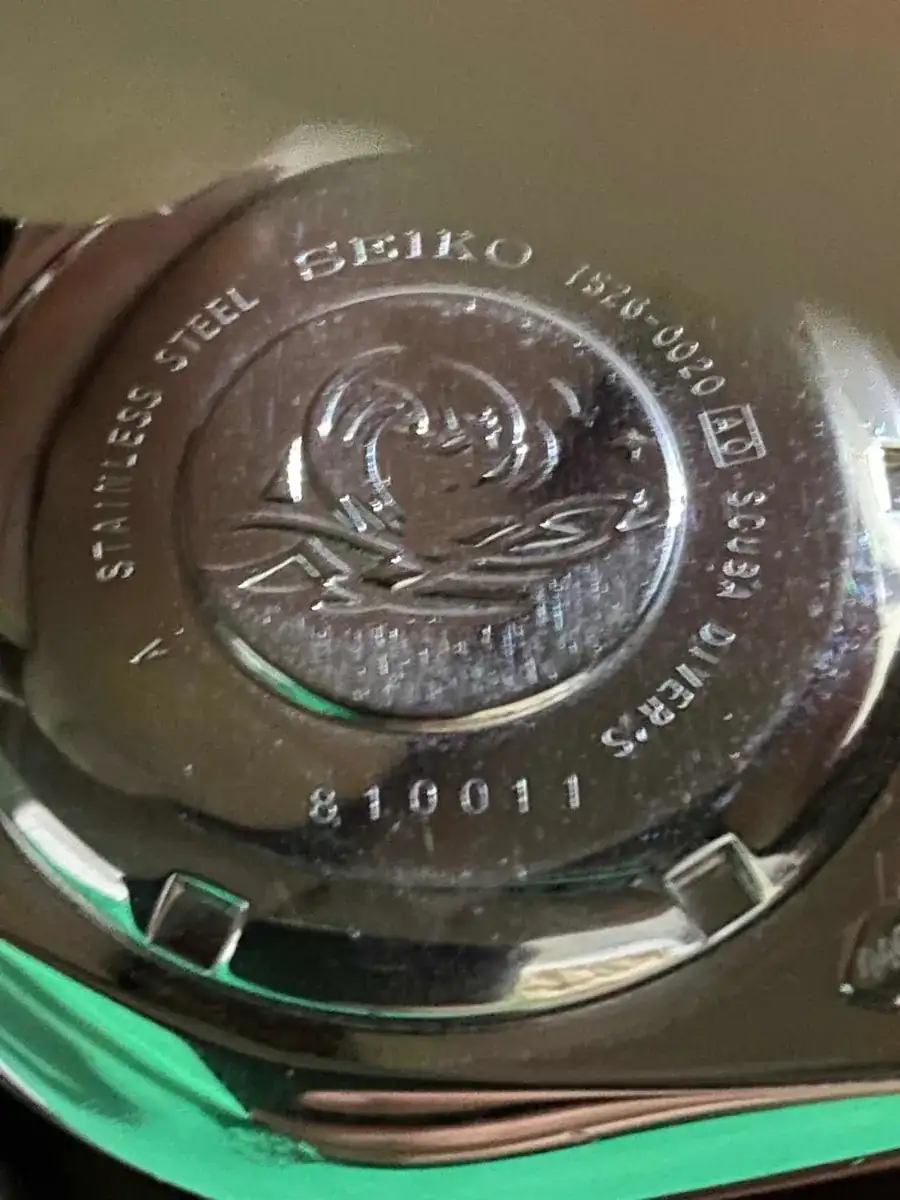

Hola foreros, un gusto saludarlos, les quiero consultar si me pueden explicar como determinar la fecha de creación de mi Seiko SKX 007 conforme los datos de la tapa, especialmente como saber la "Década" de fabricación, ya que el año es el primer numero de la serie y el mes el segundo, pero no puedo saber la décadaVer el archivos adjunto SKX.webp, mas en estos relojes que estuvieron en venta mas de una década, desde ya muchas gracias
adjunto foto que parece que no se subió al publicar, gracias

A ciencia cierta no lo puedes saber y encima hay muchísimo margen porque el SKX estuvo en producción más de tres décadas.
Si lo abres igual puedes esclarecer algo ya que el SKX montó 3 revisiones distintas del movimiento 7s26, A B y C. Además de poder reconocer la versión por el órgano de regulación, vienen marcadas. Pero si la memoria no me traiciona, la solución no es completa porque no fueron una revisión por década, sino que entre la A y la B hubo poco tiempo y entre la B y la C bastante más, o al revés. En cualquier caso tendrías que abrir la tapa trasera para poder verlo...
