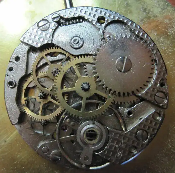

En él, presentaba un reloj de bolsillo que compró mi bisabuela a su hijo (mi abuelo). Con unos 25 años a su espalda, el reloj presentaba 2 problemas. Por una parte, no funcionaba y por otra parte el engranaje que le da cuerda había segado el tornillo que lo sujetaba y está suelta (quizás un fuerte golpe, lo desconozco)
He ido con el reloj a muchas relojerías y creo que relojeros quedan muy pocos, en todo caso hay vendedores de relojes. Cada vez que preguntaba ponían "cara rara" y me quitaban las ganas de arreglarlo, ya sea por el presupuesto (superando los 200 euros) ó directamente diciéndome que no lo reparaban.
Bueno, pues sabiendo que si sujeto la rueda manualmente puedo darle cuerda decidí intentar reparar el reloj por mi cuenta 8o8o8o8o (DESPUÉS DE LEER MUCHO EN ESTE FORO)
No tenía nada que perder más que un reloj que ya estaba roto.
Bien, sin las herramientas más específicas y armado de mucha paciencia poco a poco he ido desmontando el movimiento.
El proceso que he seguido ha sido : Desmontar > Limpiar > Engrasar > Montar.
Así dicho suena muy fácil pero ha habido momentos en los que he deseado no haber empezado jejeje

Así llegó a mis manos
movimiento fuera y desmontando (siento no tener fotos de todo el proceso)
Seguí desmontando hasta dejarlo limpio del todo. La verdad que tenía como unos granitos de ¿arena? o trozos del metal de la caja no sé, que podrían ser el problema que tenía.

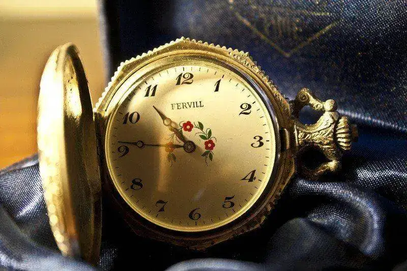

Bien, después de todo el trabajo y mucha paciencia EL RELOJ FUNCIONA después de 15 años parado. La sensación al verlo empezar a andar después de todo el esfuerzo ha sido indescriptible. :clap::clap::clap::yhoo:::yhoo:::yhoo:::yhoo::
Aquí limpito y funcionando:
y aquí completo y montado. La caja la he limpiado pero donde tenía los puntos de óxido ahora tiene agujeros.. ::cry::::cry::
Pero bueno, ahí unas fotillos :
Siendo sincero ahora mismo me adelanta como 10 minutos en un intervalo de 5 horas (es lo más fino que lo he dejado, porque ya por hoy está más que bien, mañana seguiré ajustando, es una tarea tediosa la verdad sea dicha)
Bueno, ahora mi mayor problema es el de la dichosa rueda de la cuerda... ¿Que podría hacer?
Aquí se puede ver la rosca del tornillo partida:
Gracias por anticipado, UN SALUDO!

Enhorabuena por tu trabajo.
En primer lugar lo del adelanto excesivo debería deberse a ajuste, ya que por lo que puede verse en la foto la espiral está centrada y no tiene ninguna espira pegada.
¿Te has cerciorado de que la última espira esté correctamente metida en la horquilla de la raqueta?
Lo del tornillo partido de la rueda de de corona lo primero que hay que hacer es sacarlo, para eso existen varias maneras pero todas precisan un mínimo de herramientas. Has de saber que los tornillos de la rueda de corona roscan al contrario que los demás, quizá hayas intentado sacarlo en sentido normal y lo hayas apretado mas.

Muchas gracias por responder RReloj.
Me he cerciorado de que la última espiral esté dentro de la horquilla de la raqueta. Creo que tiene un poco deformada la última espiral, quizás sea debido a eso. Aunque no he dedicado más de 10 minutos a austarlo, mañana lo intentaré.
Por lo del tornillo el problema es que me lo han dado así... así que me da miedo lo que le han podido hacer :( ahora mismo lo estoy intentando con una aguja pero no hay forma

Buen dia Maisarau . Probablemente ese tornillo se rompió porque es de rosca izquierda y al hacerle fuerza lo apretaron en lugar de aflojarlo.
Si lo empujas con una aguja de coser hacia la derecha lo aflojas. Luego puedes buscar un tornillo adecuado. Casi siempre los tornillos aprietan en
la cabeza. Al faltar ésta salen fácilmente.
Ten cuidado con las arrugas en la espiral...lo primero que debes hacer antes de mover la raqueta, es arreglar el tramo que viene del porta-pitón a la raqueta... Está deformado críticamente y si movieras la raqueta estando así, doblaras la espiral y si tienes suerte, funcinará regular.. Pero en la mayoría de los casos cambia la estructura de la transmisión del movimiento a través de la espiral y ya es muy difícil repararlo... Hay que cambiarla...

Hoy he estado todo el día fuera pero ayer por la noche lo intenté con una aguja dejándolo por imposible, aunque ahora me pondré otro ratillo a ver si lo saco
Pues si, me lo estaba temiendo, es más cuando lo abrí por primera vez y vi la forma de la espiral sabía que sería un handicap. Pero bueno, sinceramente ahora mismo lo que me gustaría es que volver a ponerle el tornillo de la corona sacando el viejo, que de momento no soy capaz. Después tendré que buscar un repuesto para mi espirar ::cry::
PD: hoy ha estado todo el día sin pararse, cuando he llegado esta noche sigue funcionando. ¿El problema? 30 minutos de adelanto en unas 20-22 horas... ::cry::::cry::::cry::::cry::
