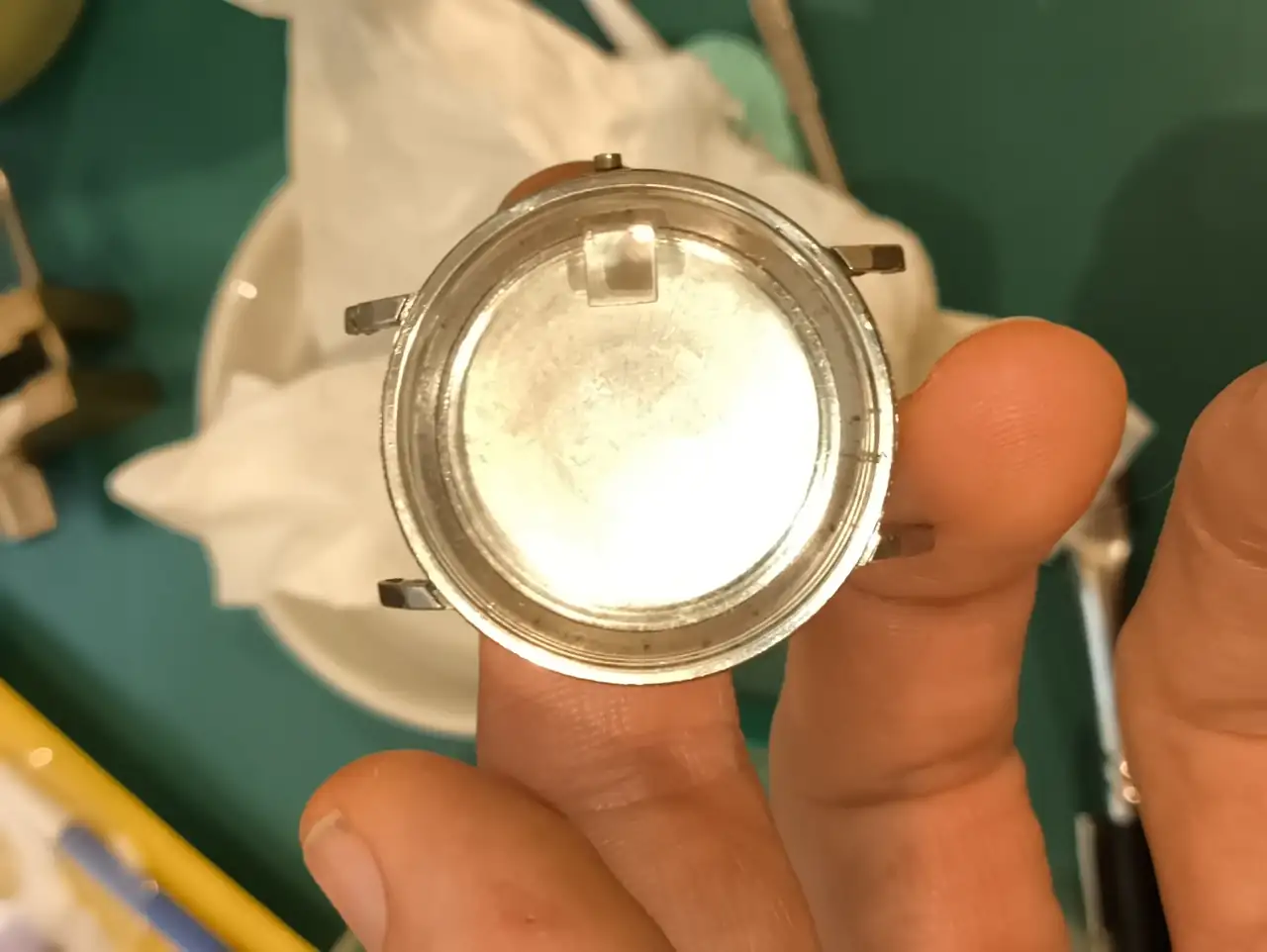

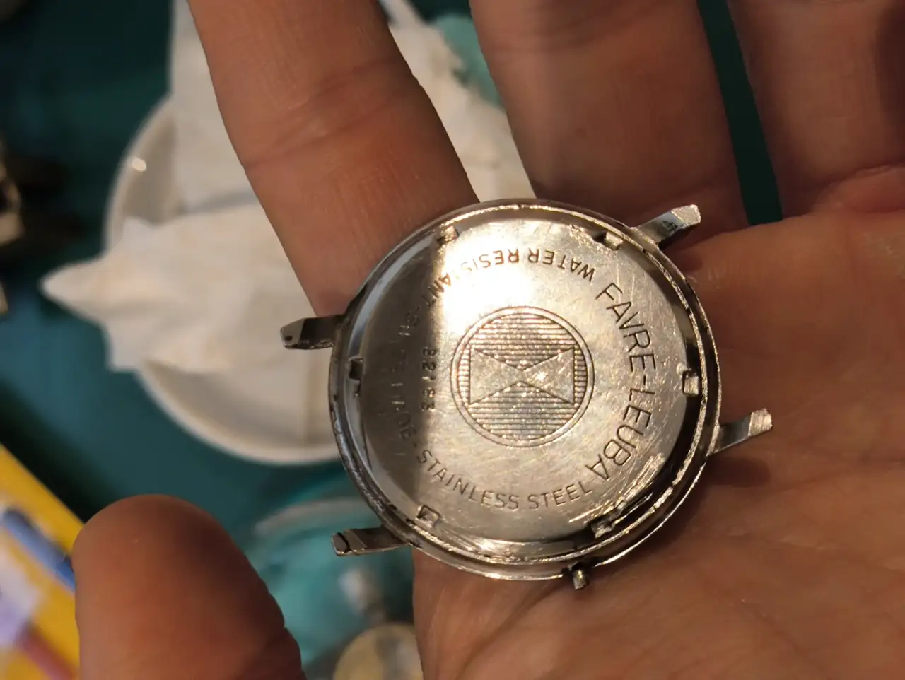

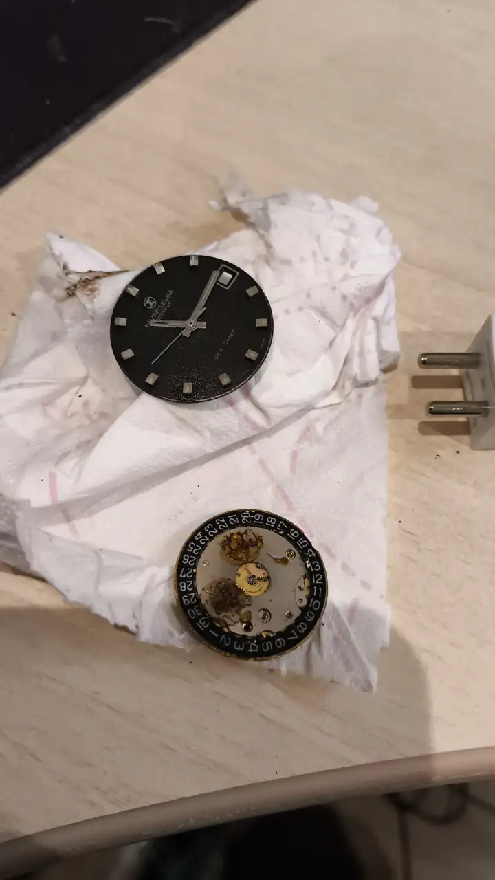

Bueno, tras año y medio intentando abrir la caja de este reloj, por fin lo he conseguido.

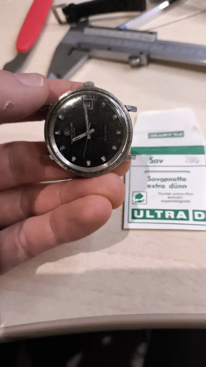

Hace un año y poco encontré en eBay proveniente de la India este bonito reloj, es muy raro que no se hubiera repintado el dial (ya sabemos cómo se las gastan) así que por muy poco dinero lo compré, en teoría estaba roto y no funcionaba, sonaba a roto...

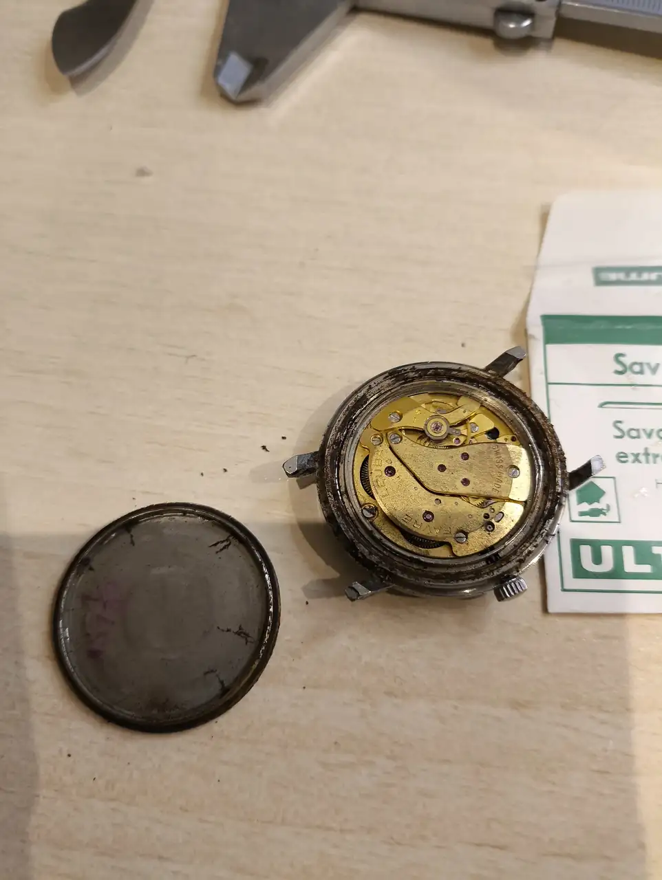

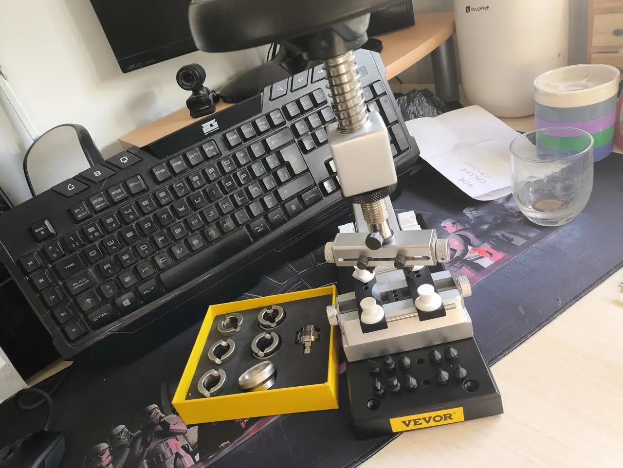

He probado de todo para abrirlo pero lo que al final me ha funcionado es una mezcla de wd40, soldador de estaño, calor y una herramienta de abrir a lo bestia...

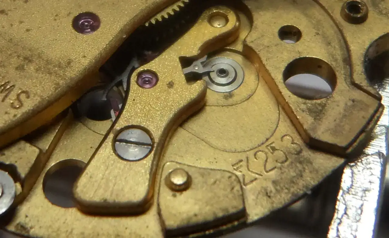

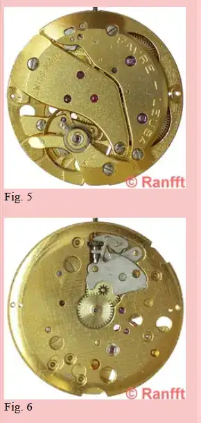

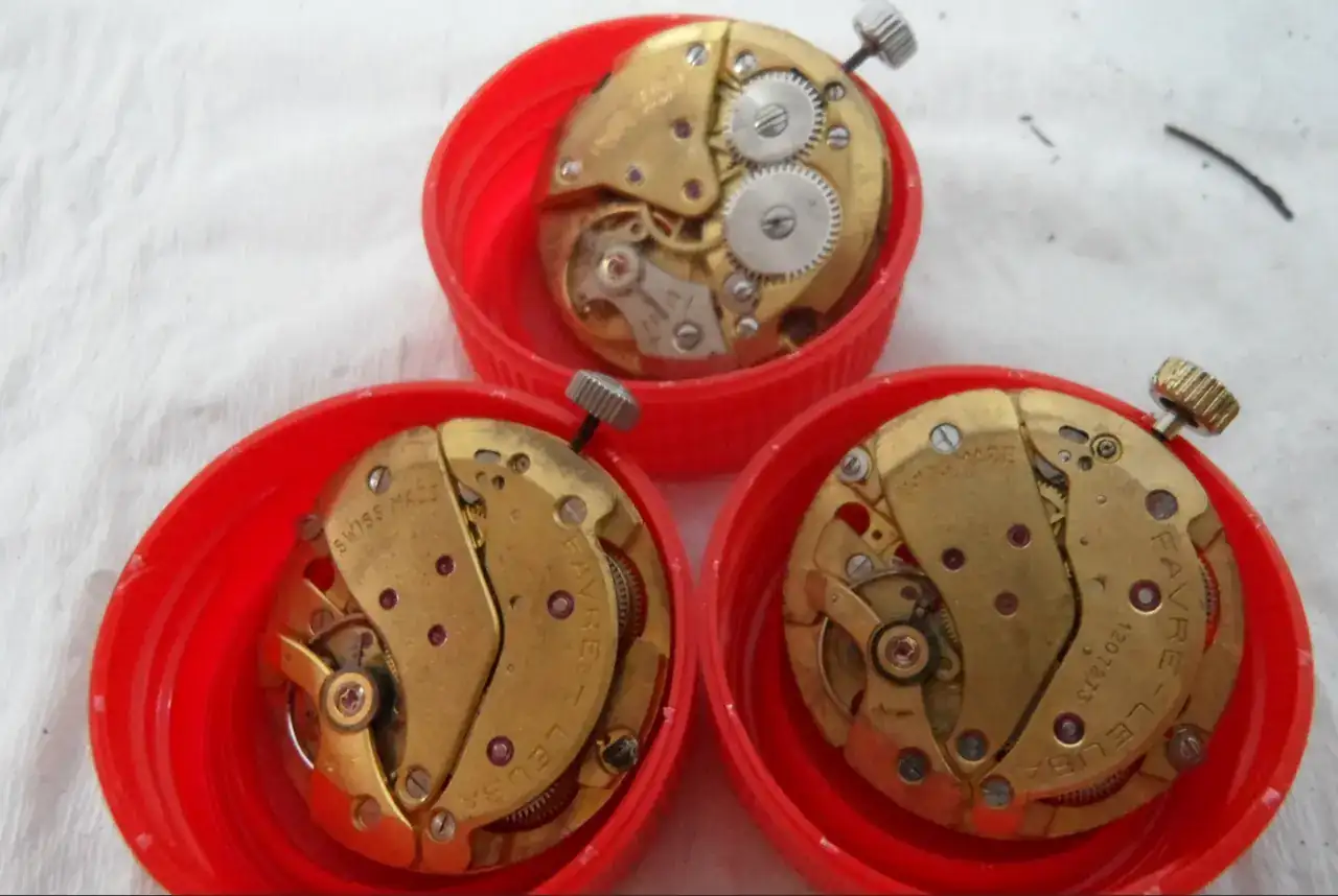

Poco a poco os iré dando avances de esta restauración, el movimiento parece estar bien, el eje funciona pero estaría atorado de óxido.

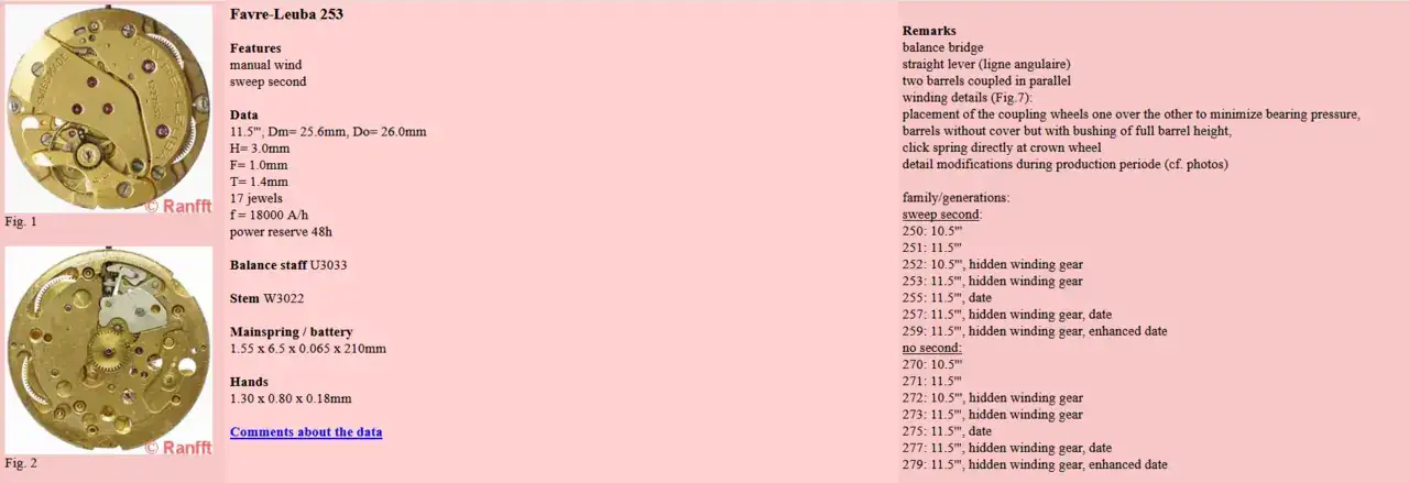

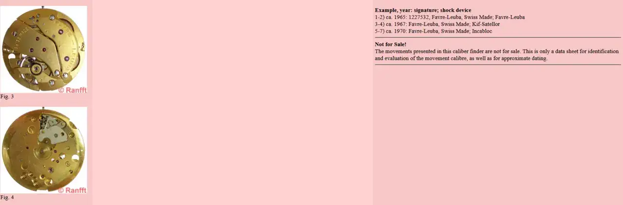

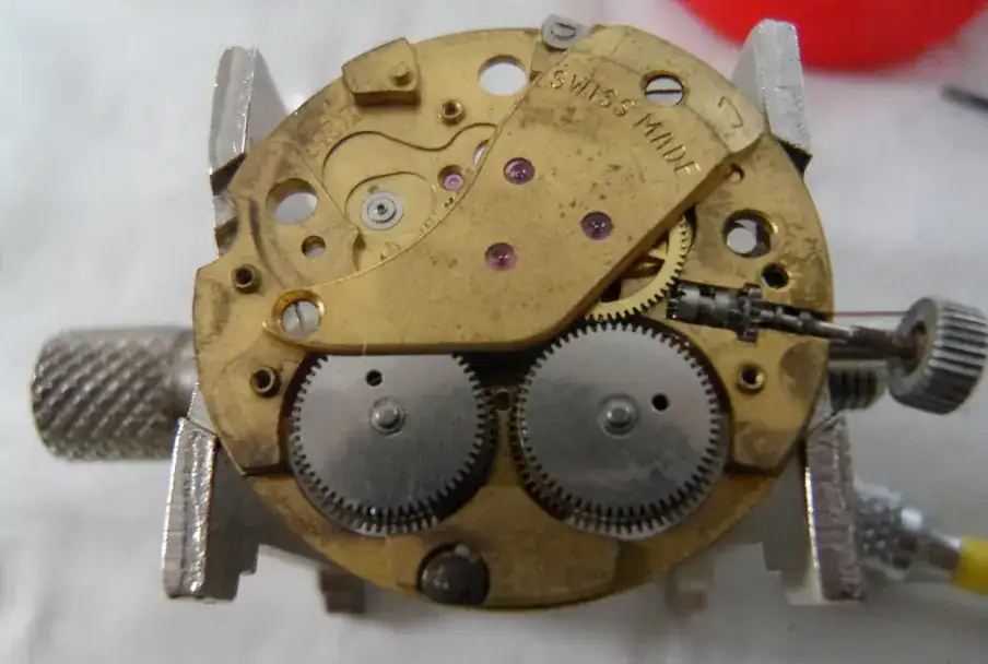

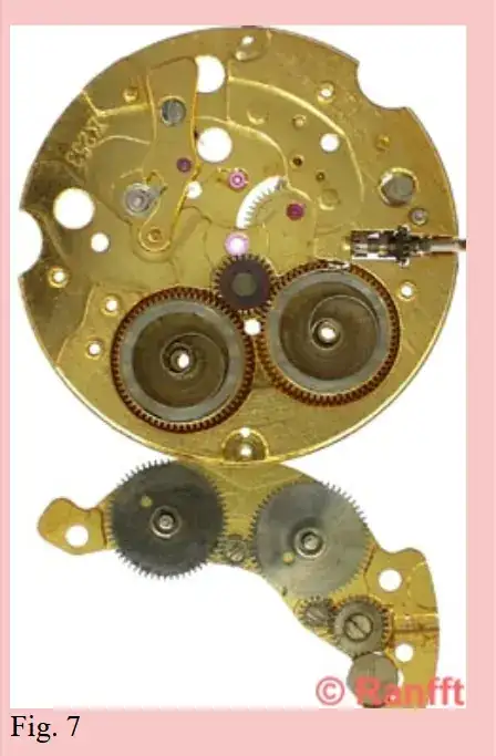

La sorpresa fue al encontrar el movimiento FL 259 que resulta que tiene doble barril, cosa que le da (en teoría una reserva de marcha de 50 horas....
