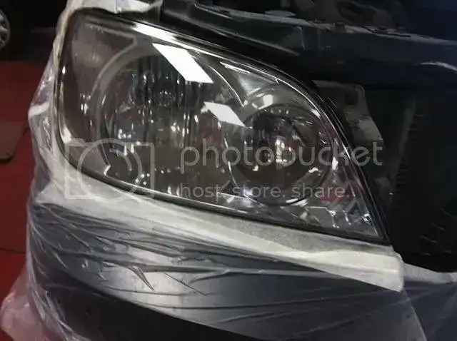

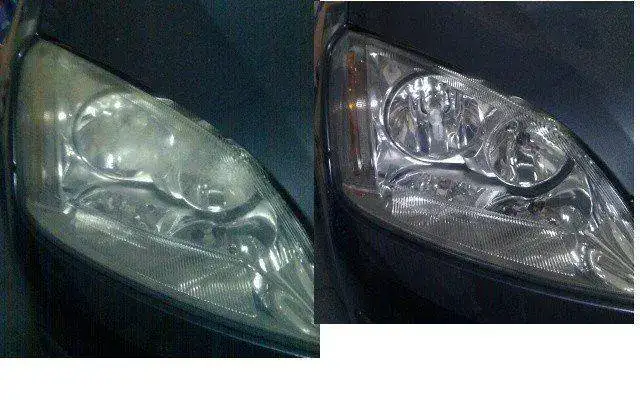

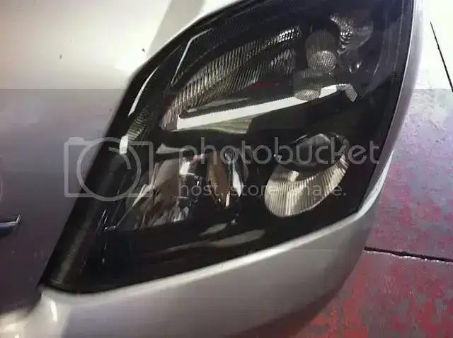

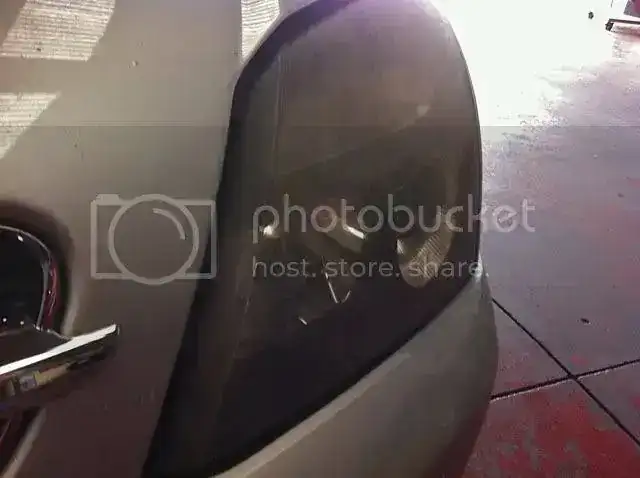

Buenas compañeros,cuando un coche pasa de los 5 años ,empiezan a surgir cosillas,pues hoy os voy a mostrar algo bastante importante,
Los faros con el paso del tiempo,sol,agua,sal,chinas....etc...envejecen y pierden visibilidad ,algo muy importante a la hora de viajar de noche,la gran mayoria de la gente piensa que es por dentro,y no!es por fuera el 99,9999% de las veces,en vez cambiar los faros,pues hay otra solución ,mas rápida y sobre todo mas barata,pulir ópticas !
Aqui fotos del antes y el después ...
Merece la pena,recuperas mas de un 50% de visión
Gracias por llegar hasta aqui
Saludos,y espero que os resulte interesante

José,los faros llevan barniz,que es lo que se quita,estropea etc..entonces hay que lijar con varios tipos de lija,después limpiar,pulir y pulir,volver a limpiar y después barnizar,y entonces .....como nuevos
