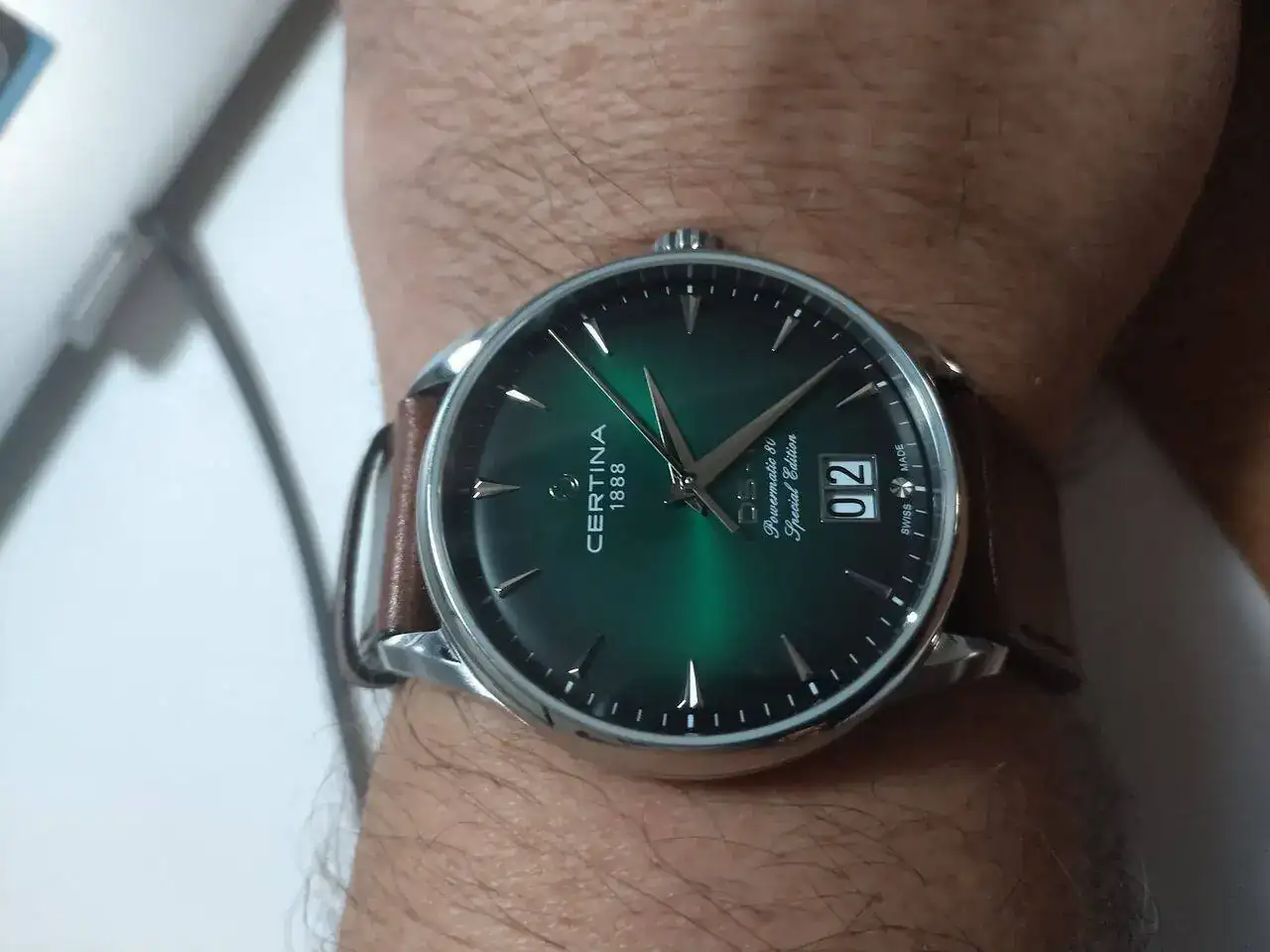

Le regalamos a mi padre hace dos años un Certina DS-1 Big Date, edición especial 60 aniversario que ya se conoce en este foro. Se compró en el CI.
Antes de que fallara, con una correa de piel original de Certina.

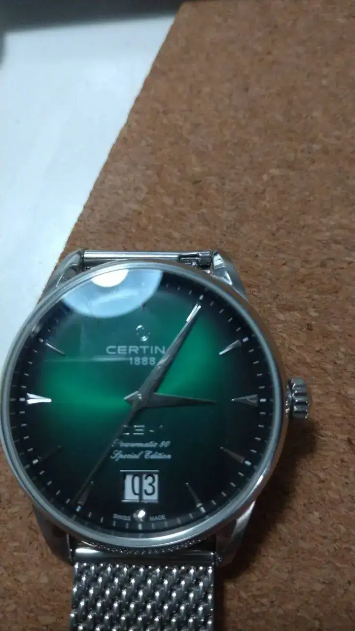

Justo cuando han pasado dos años y 16 días, exactamente 16 días pasada la garantía ha fallado la fecha del reloj y se ha quedado atascado con 03 atravesado a medias.
En fin, resignado lo he llevado al CI con poca esperanza de que se haga cargo la garantía. Pero al menos en el CI se han hecho cargo y lo envían al SAT de Certina., aunque me avisa que por haber pasado la garantía me va tocar pagar la reparación.

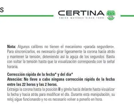

En cuanto a esto que dices, el manual del Certina viene a decir lo mismo:
Y teniendo en cuenta el problema que nos ocupa esto merece una reflexión:
Suponiendo que no se ha hecho caso de las instrucciones, bien por desconocimiento, por negligencia o por descuido, puedo entender que no se ajuste la fecha o que tenga un comportamiento que no sea el esperado.
Por ejemplo (me lo invento) al ajustar la fecha en la hora prohibida el día avanza solo las unidades o la decenas o simplemente no avanza la fecha pero no creo que sea normal que deje de funcionar correctamente y que acabe por dañar la mecánica.
¿Si se manipula la fecha entre las horas indicadas es motivo suficiente para romper el mecanismo?
Si este es el caso la advertencia del manual me parece mas que insuficiente y desde luego dice bien poco del calibre.
En mi opinión si la mecánica no está protegida ante una manipulación incorrecta pero que puede ocurrir, es un fallo de diseño del mecanismo. Y desde luego de haberlo sabido probablemente hubiera elegido otro reloj y no uno que ya de origen viene con limitaciones que terminan en el SAT.

A la primera pregunta, la respuesta es SÍ.
Si se manipula a destiempo puede perfectamente romperse.
En un reloj con calendario de un disco, lo que suele pasar es que ya no cambia, directamente.
Que ojo, no estoy diciendo que sea necesariamente lo que ha pasado en vuestro caso.
Sobre si “la mecánica no está protegida ante una manipulación incorrecta…”, bueno, el manual indica específicamente que no se haga.
En un coche manual, tampoco hay nada te impida meter un segundazo (en vez de 4a) en “conducción espirituosa” y mandar la caja al guano…
Ver el archivos adjunto 2719256
Ver el archivos adjunto 2719093
Ver el archivos adjunto 2719096

Ningún calibre tiene esa protección que mencionas frente a las horas prohibidas (excepciones como Nomos). En uno has tenido suerte y en otro no.
Aunque intentes centrar el debate en un supuesto fallo de diseño, lo más probable es que sea una incorrecta manipulación.
Pero no es menos cierto que final del video hace algo PROHIBIDO. A las 00:30 horas después de cambiar la fecha, utiliza el pase rápido, por lo que no sé si el reloj le ha fallado o se lo ha cargado él.
El propio manual de MIDO indica que NO se utilice el pase rápido del calendario entre las 22:00 y las 02:00
Una buena manera de curarse en salud. Como la vieja regla de "con las agujas en la mitad de abajo". Lo cierto es que los sistemas de salto de fecha funcionan (en su mayoría) mediante un mecanismo de trinquete que se va cargando hasta que salta: es un problema accionar en la dirección contraria mientras se está cargando ese trinquete pero una vez que ha saltado, ha saltado. Como no hay garantía de que el salto lo dé exactamente a las doce (ni problema en que no lo haga) es bueno darse un margen por ambos lados pero, lo dicho, una vez que la fecha ha terminado de pasar, no hay peligro.
Y sí, permitir una manipulación que rompe una maquinaria es siempre un fallo de diseño. Que sea habitual y conocido (como este asunto de las "horas prohibidas") no lo hace menos fallo.

Hola, es muy común que se advierta que no hay que usar el paso rápido de fecha en las horas cercanas a las 12 de la noche. En todos mis relojes es así, pero desconozco si hay excepciones.
Al Oris Aquis Calibre 400 puedes cambiarle la fecha en cualquier momento del día sin que suponga problema alguno. Y no es el único.
Sí, creo que es un fallo de diseño tan arraigado como asumido por la comunidad relojera. Pero eso de las horas prohibidas a estas alturas debería estar superado.
