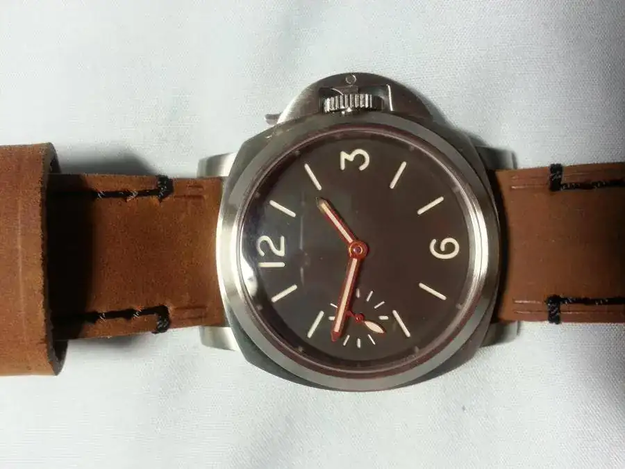

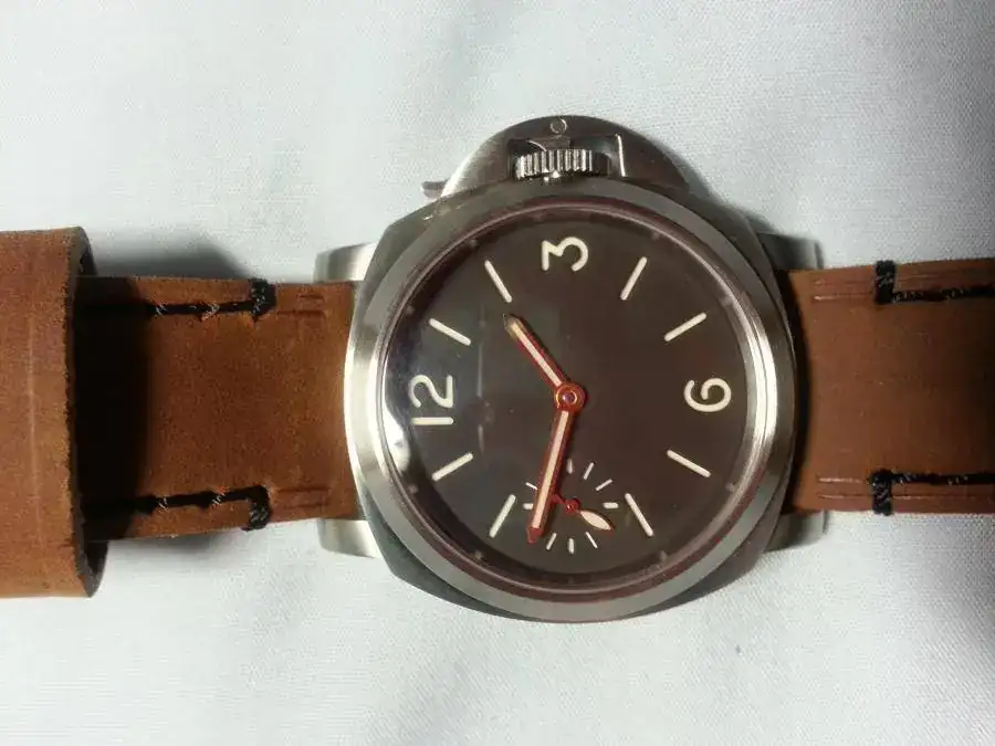

Llego ya todo(salvo la maquinaria suiza), temporalmente y hasta navidades pedi un movimiento asian 6498, pero esta en fase de montaje ya con toda la mesa llena de trastos...
Que nervioso esta mañana cuando lo he visto:ops:
Buenas noticias PIGUI. No dejes de contarnos cómo sigue el proceso. Saludos
Pues aqui va...
Con una ayudita ya esta montado!
Obviamente todos sabemos que es un homenaje, pero intentare adapatarlo lo mas posible a "parametros suizos de calidad"
Cristal de zafiro (Getat)
Caja de acero 316(Getat)
Dial super lumen(Getat)
agujas doradas superlumen (relojero)
correa (strap band)
maquinaria (ASIAN-6498 GETAT )
Recordar que falta la maquinaria(ya esta escogida) una UNITAS 6498 decorada, pero son 230€ y habra que esperar...
Por ahora me he enamorado ::blush::
