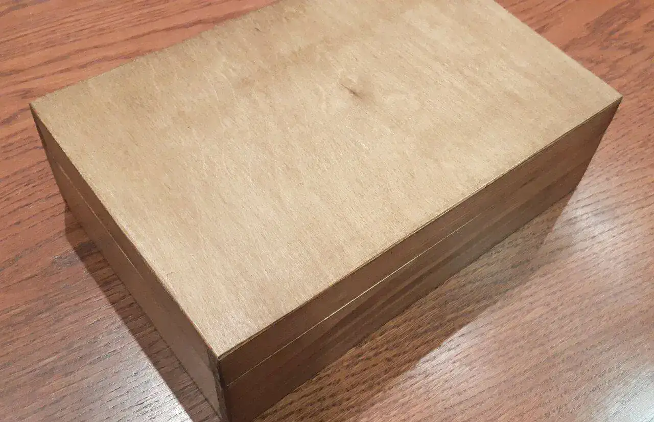

Primero os muestro el resultado y así al que le parezcan un truño no tiene que seguir leyendo:

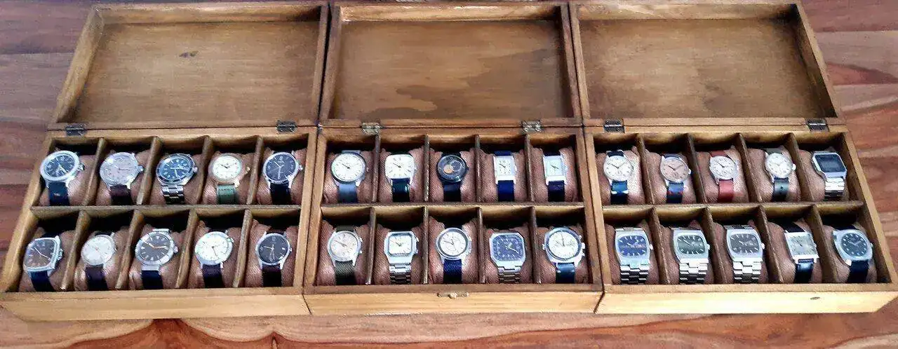

Las cajas:

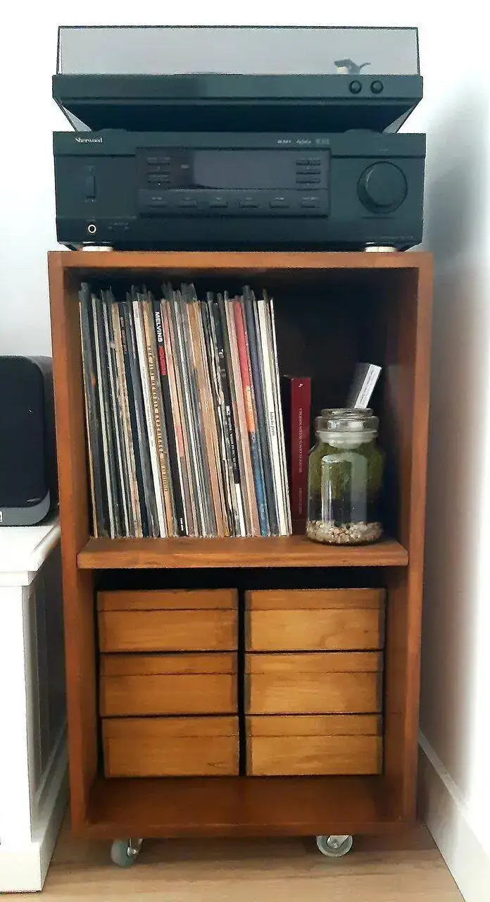

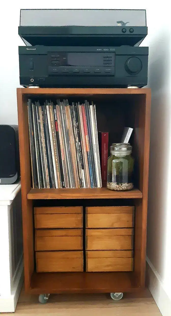

Hace unos años construí este mueble para mis discos y el tocadiscos, en su día estaba lleno, pero circustancias del destino hicieron que la mayoría de los vinilos ya no estén conmigo, así que tenía una balda libre donde caben 6 cajas de 10 relojes:

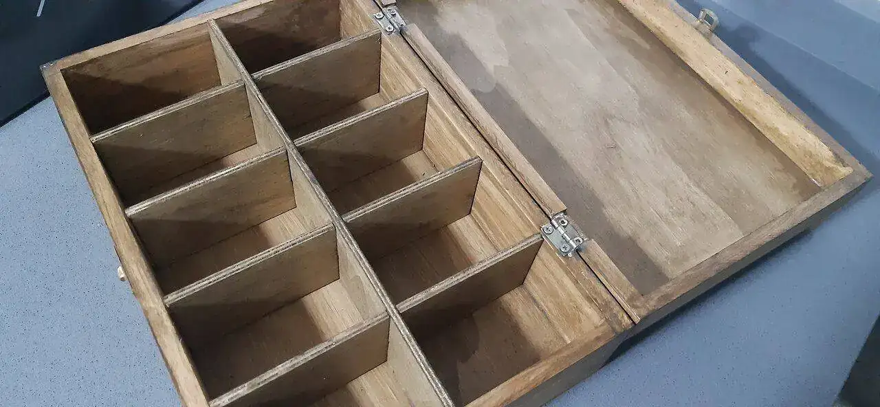

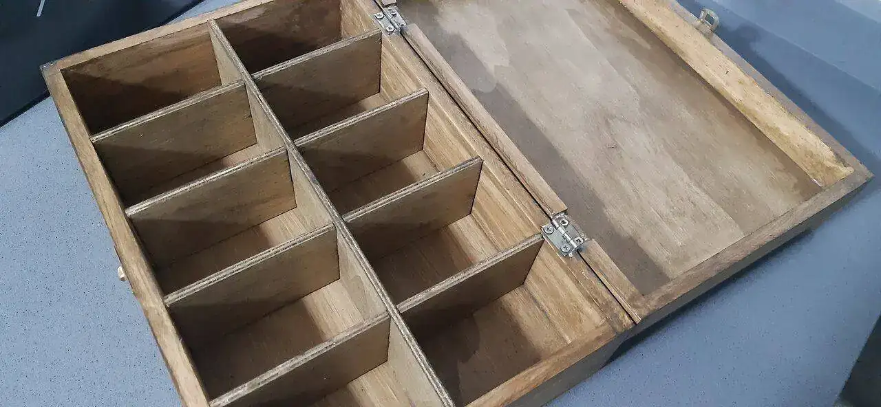

Las cajas por dentro:

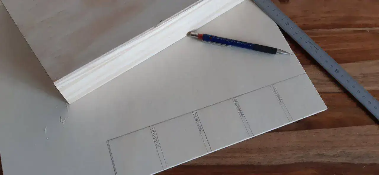

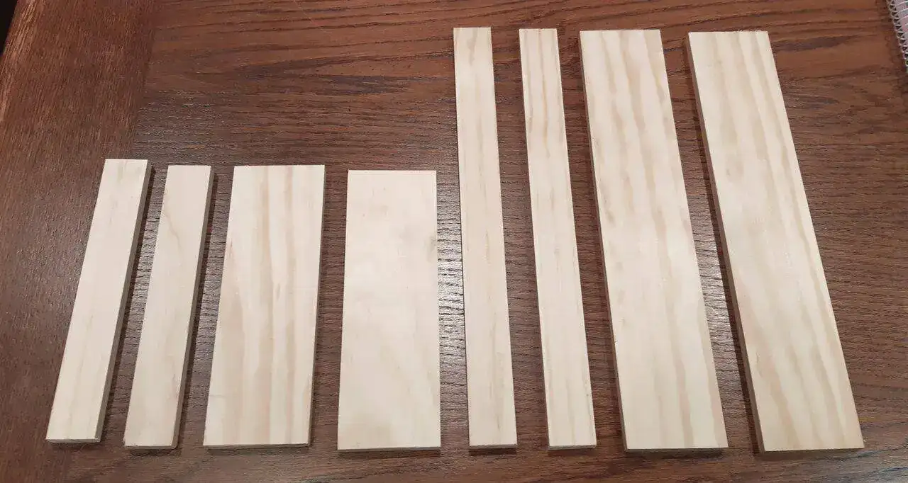

1.- Partimos de listones de pino de 57mm de alto x 900 de largo con un espesor de 9 milímetros, y otros de 27 mm de alto x 900 de largo con el mismo espesor de 9 mm. Es un tamaño habitual en tiendas de madera y cosas de esas. Cortamos con la sierra de calar 2 trozos de 57 por 300 de largo, otros dos de 27 por 300 de largo, otros dos de 27 por 300 de largo y otros dos de 27 por 182 de largo:

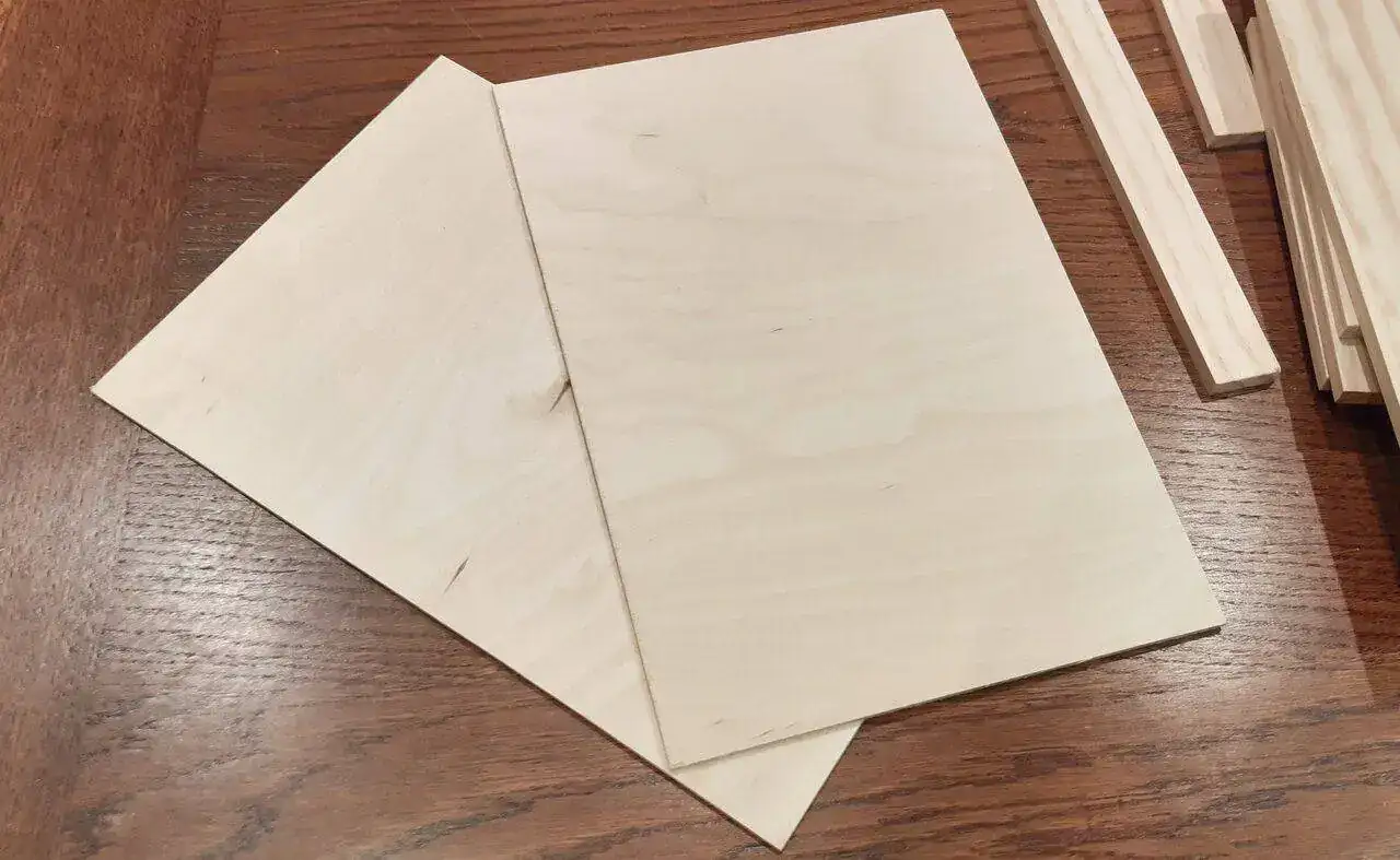

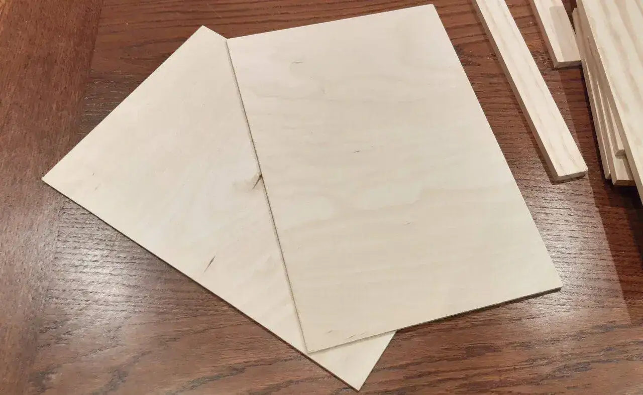

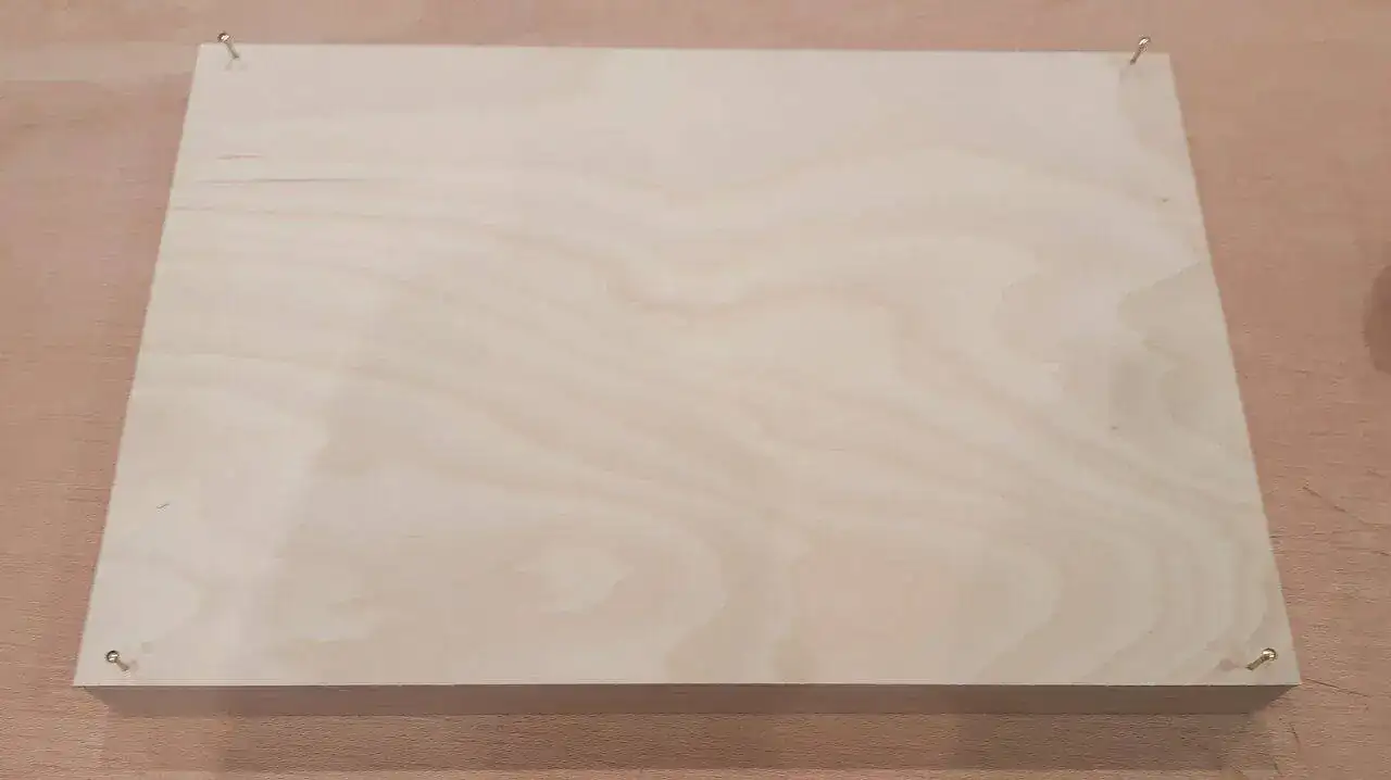

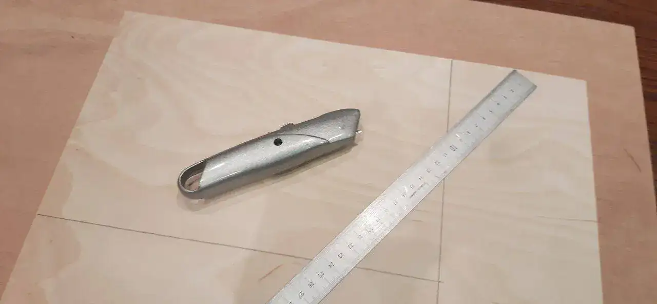

2.- Para la tapa y para la base cortamos dos trozos de 300 x 200 mm de contrachapado de 3 mm de espesor. Queda mejor cortarlo con un cuter que con una sierra:

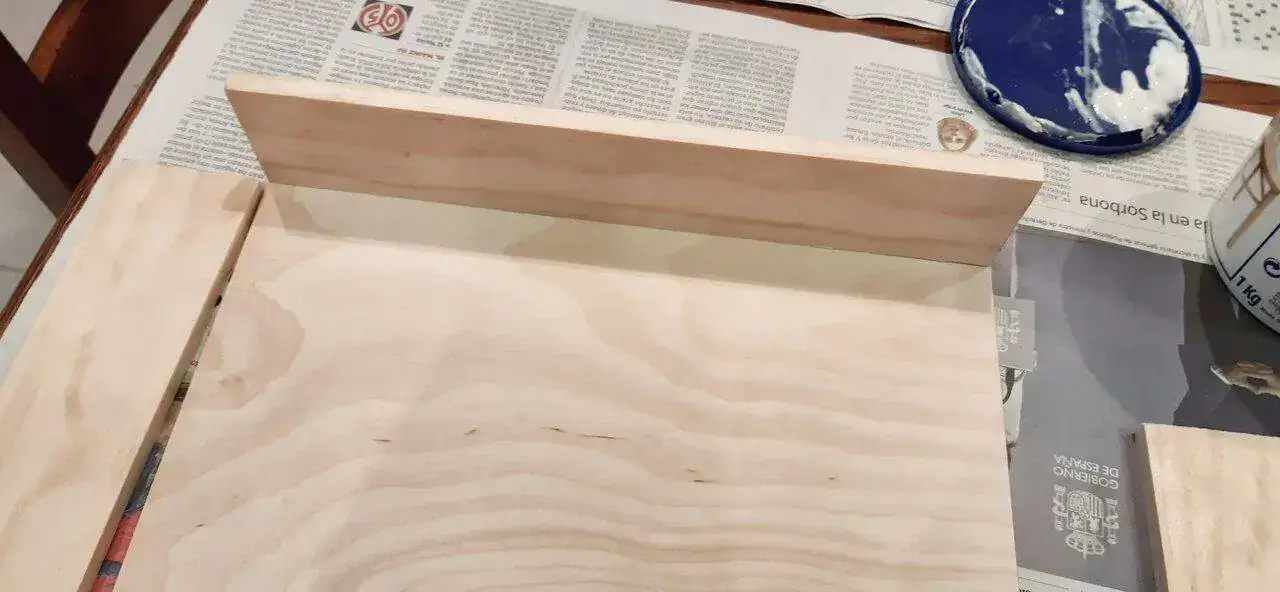

3.- Damos cola de carpintero con un pincel a la base de uno de los listones de 57 mm y lo colocamos sobre la base:

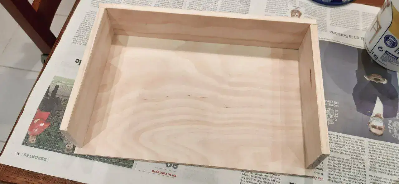

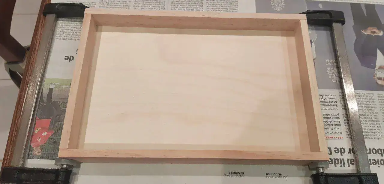

4.- Damos cola de carpintero a las bases y los cantos de los dos trozos de 57 x 182 y los colocamos sobre la base:

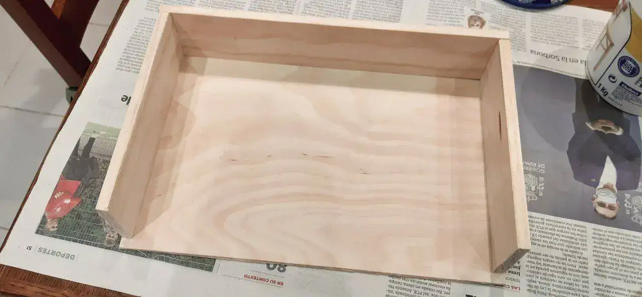

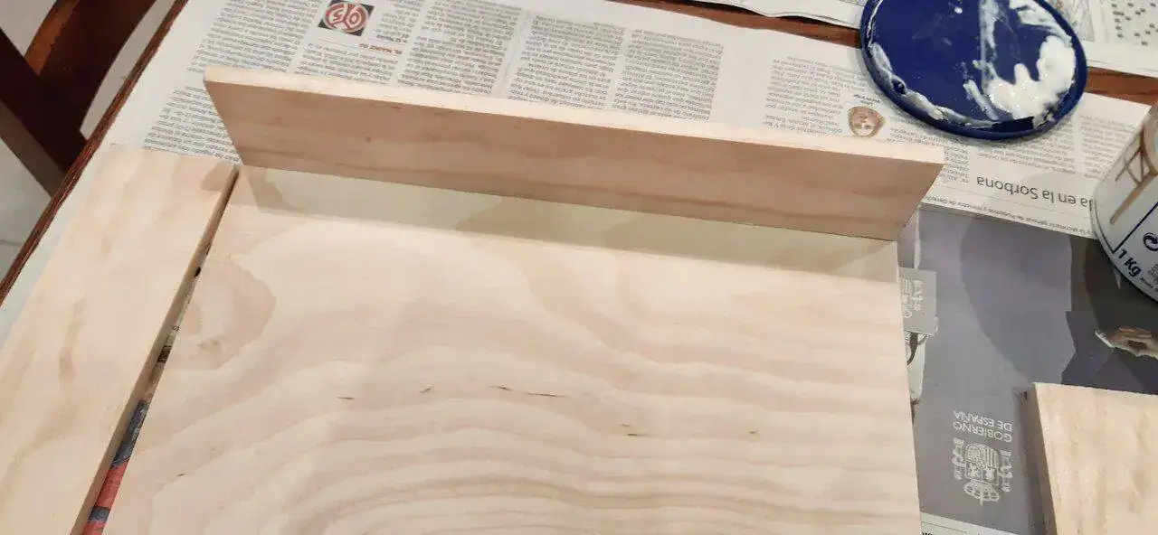

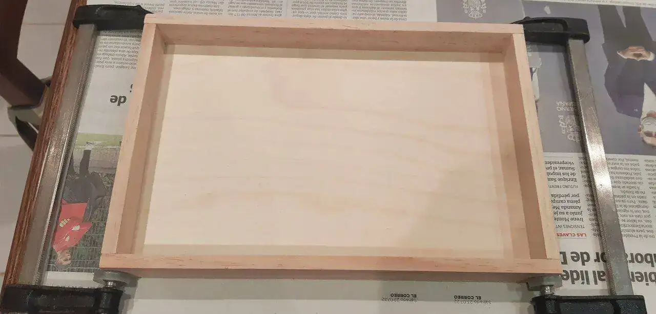

5.- Damos cola a la base del último listón de 57 y lo colocamos:

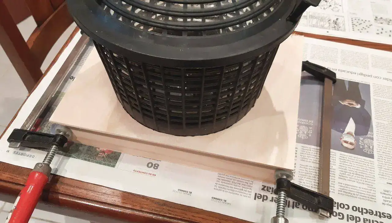

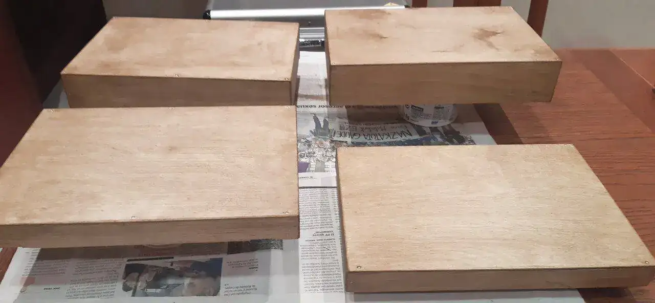

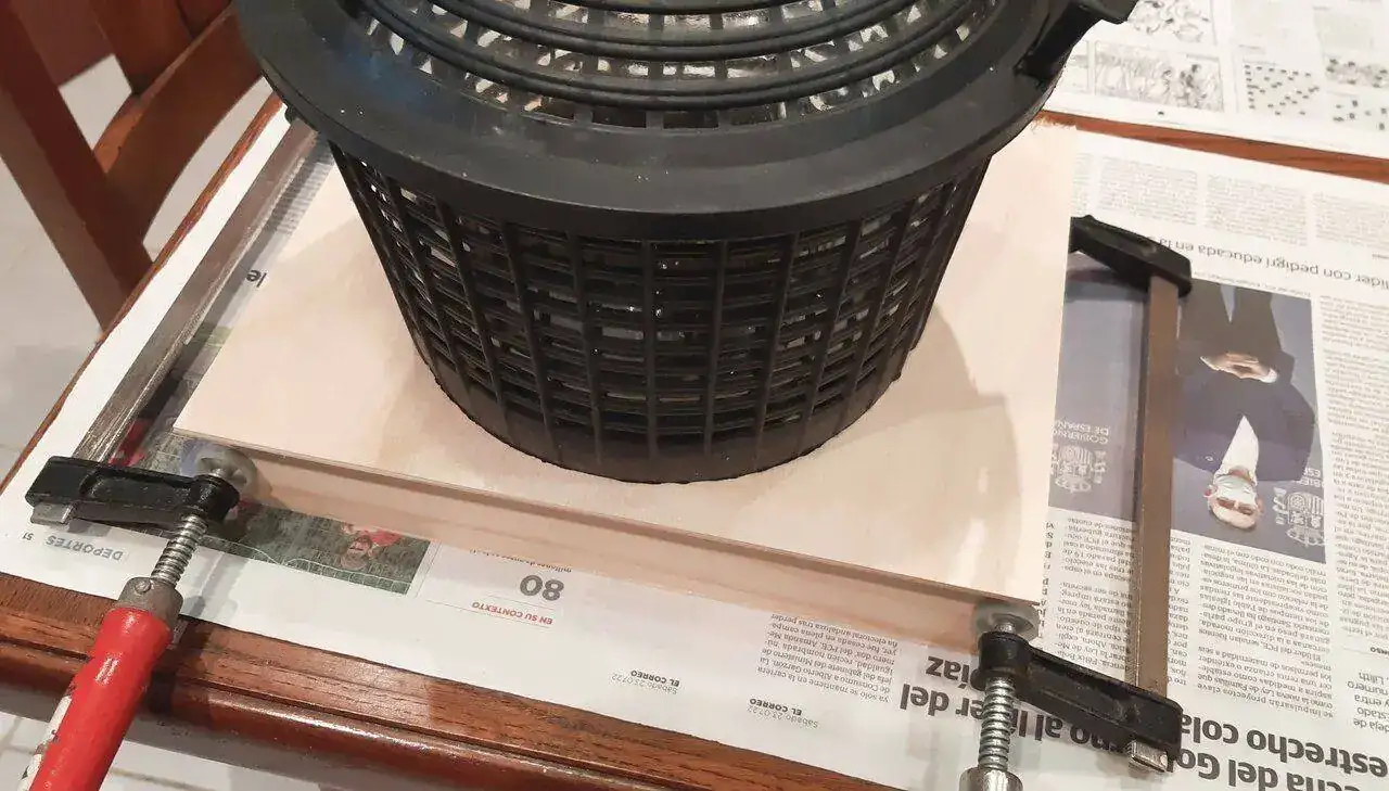

6.- Ponemos una madera encima, y un peso y lo dejamos unas horas para que se seque:

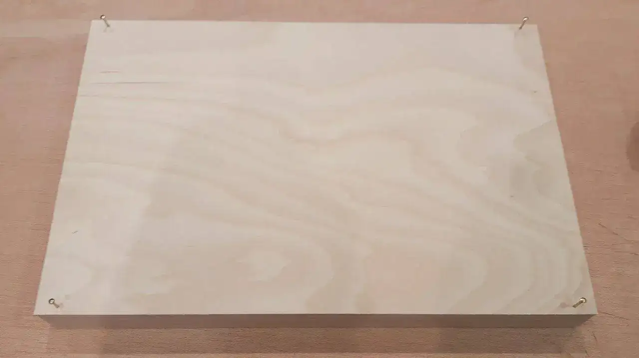

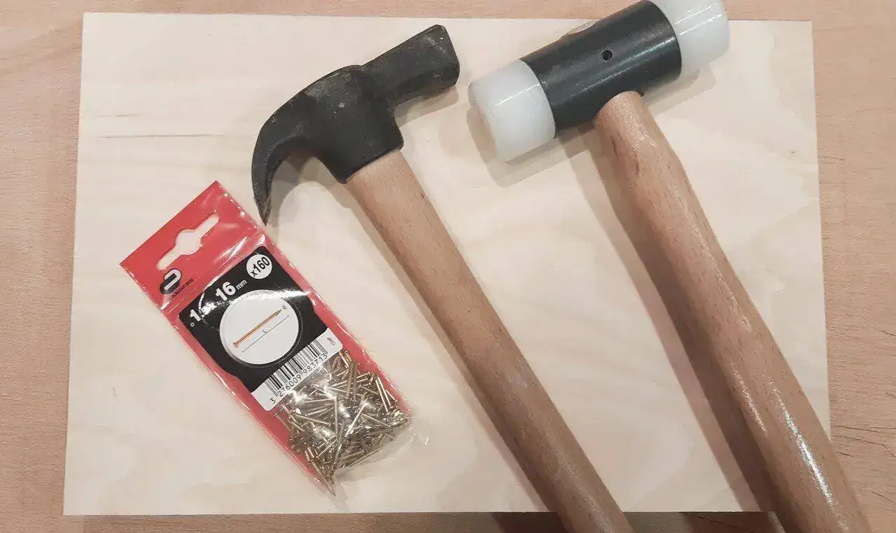

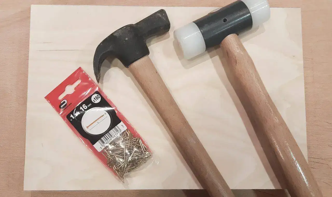

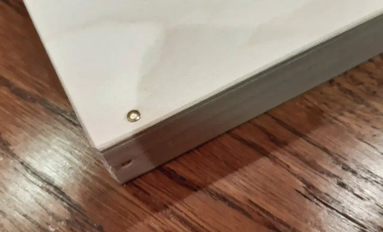

8.- Ponemos unos clavos de 16 mm en las esquinas y también en los laterales para darle rigidez:

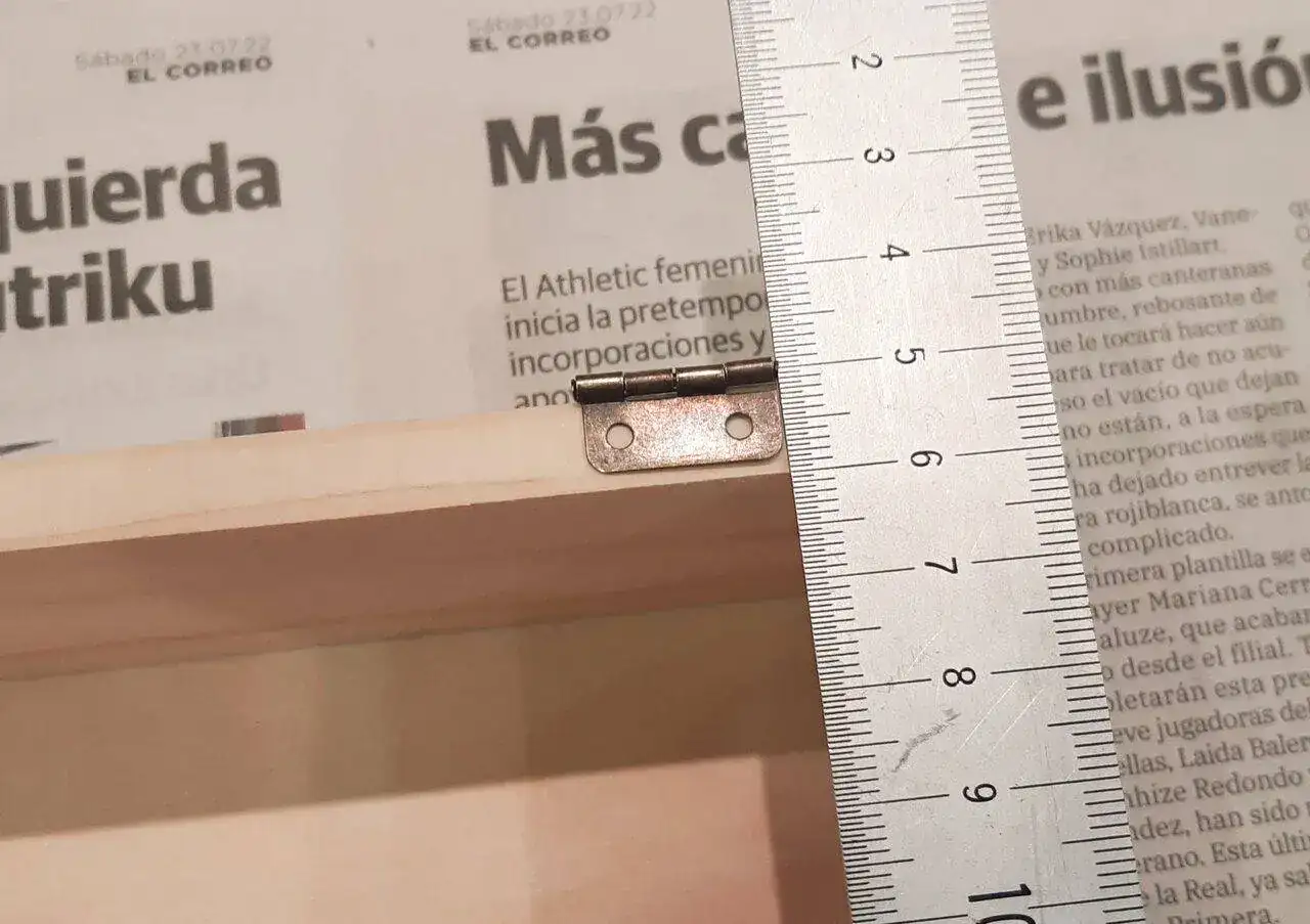

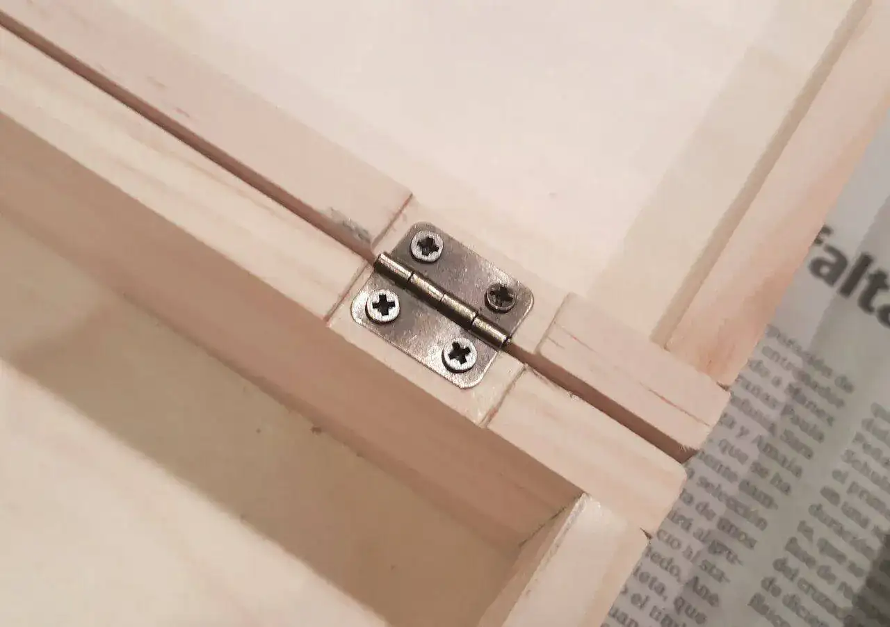

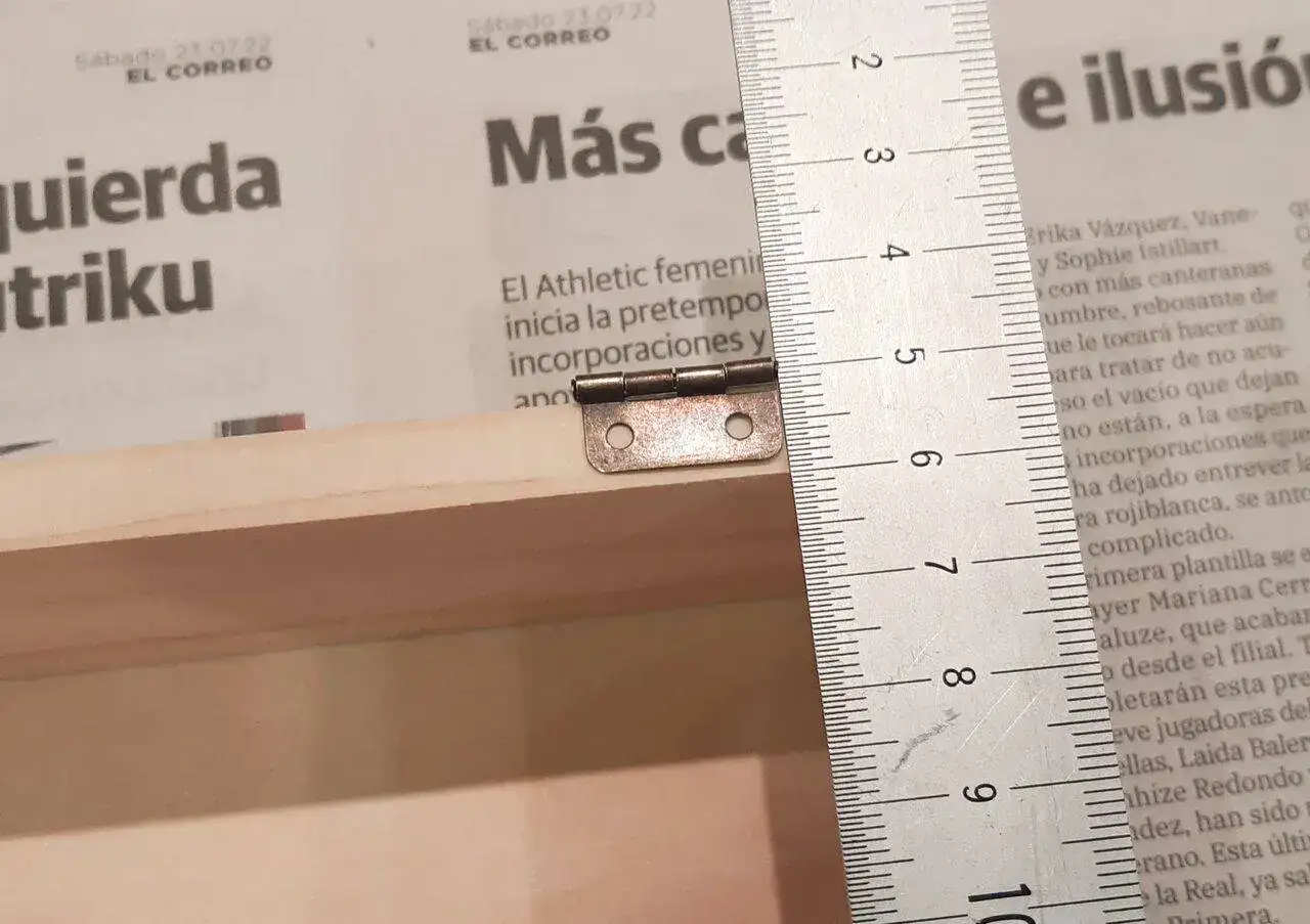

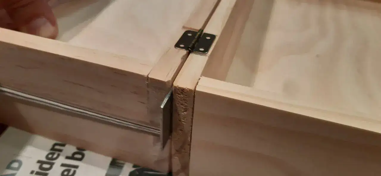

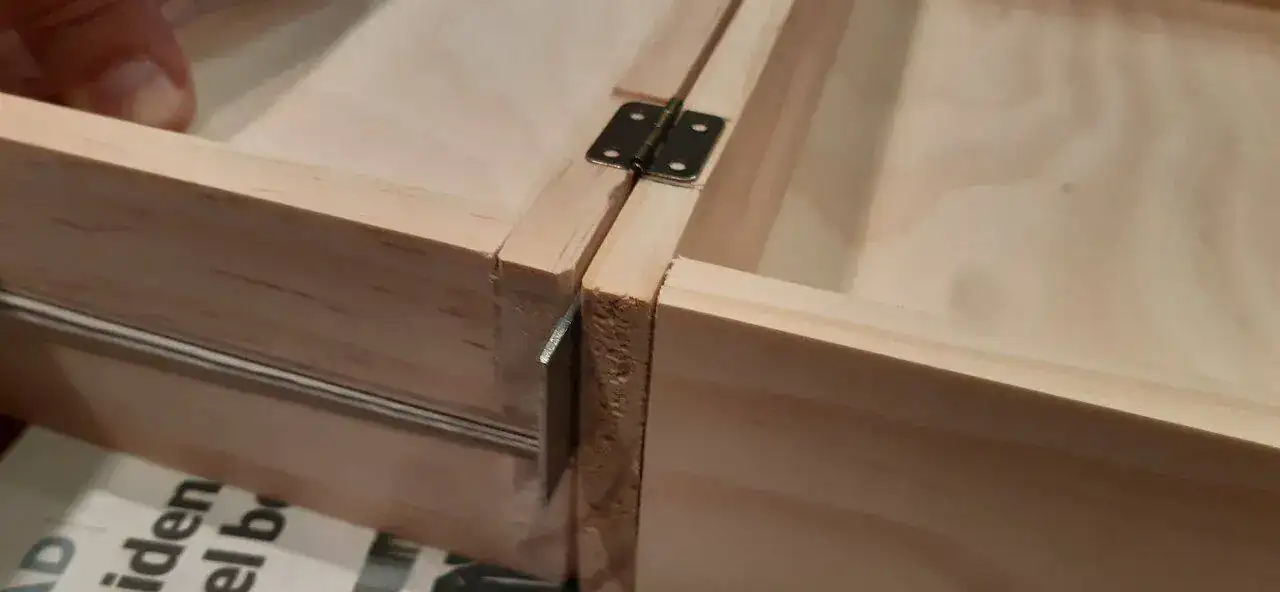

9.- Marcamos dónde queremos que vayan las bisagras:

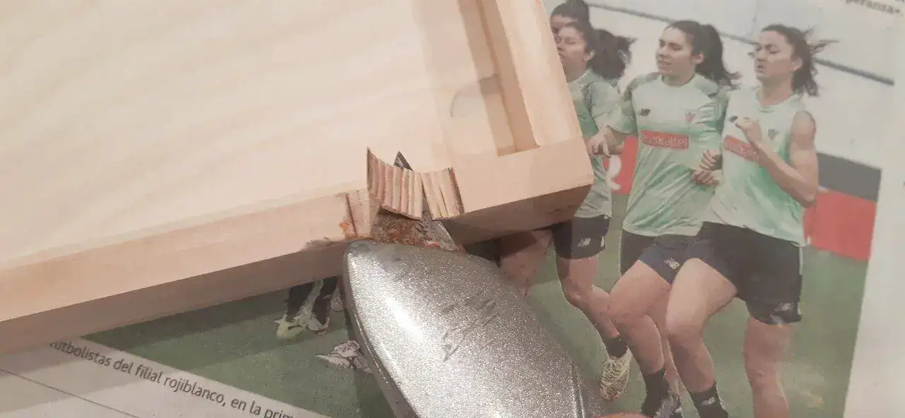

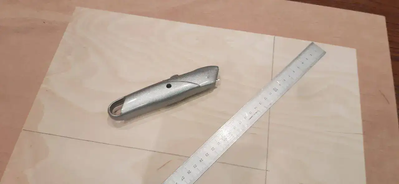

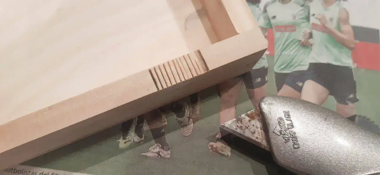

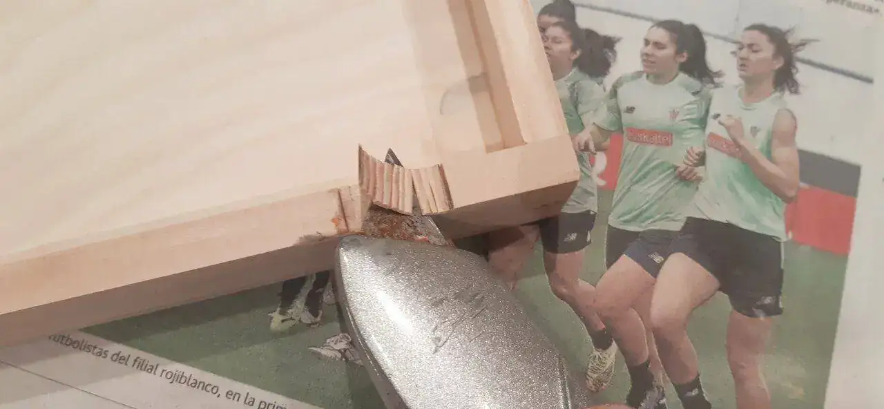

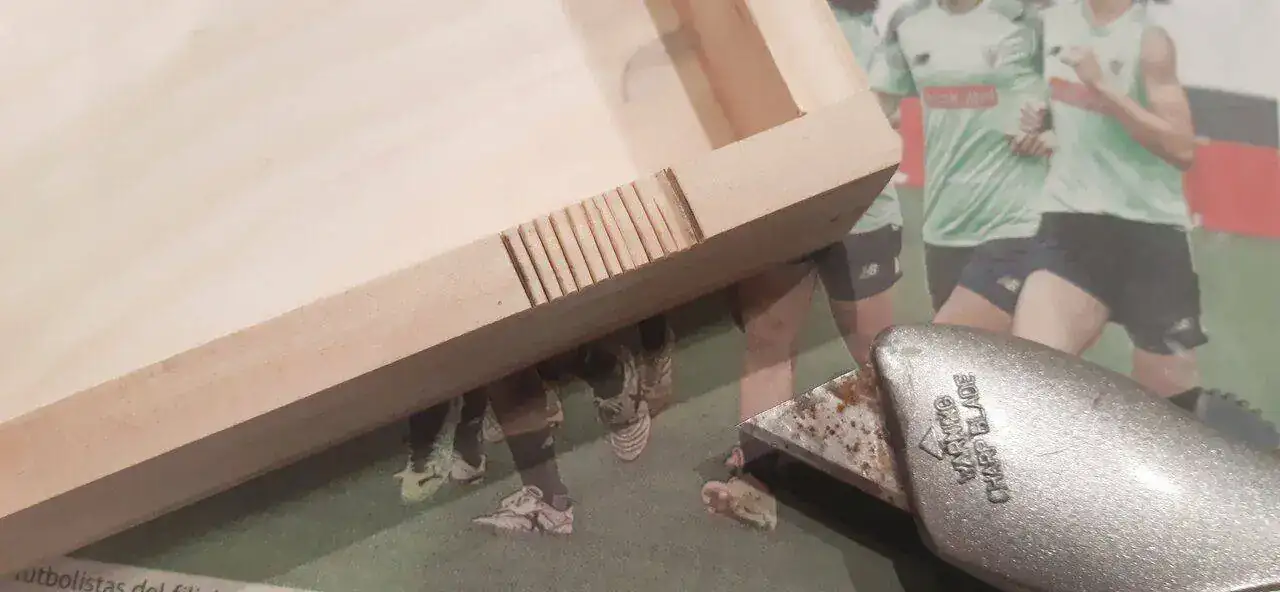

10.- Con un cuter bien oxidado hacemos unas muescas de 1mm de profundidad en en lugar de las bisagras:
11.- Rebanamos eso:

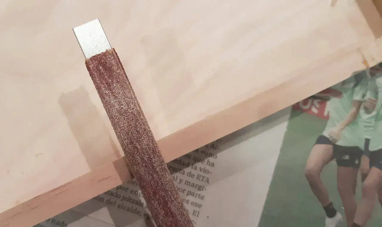

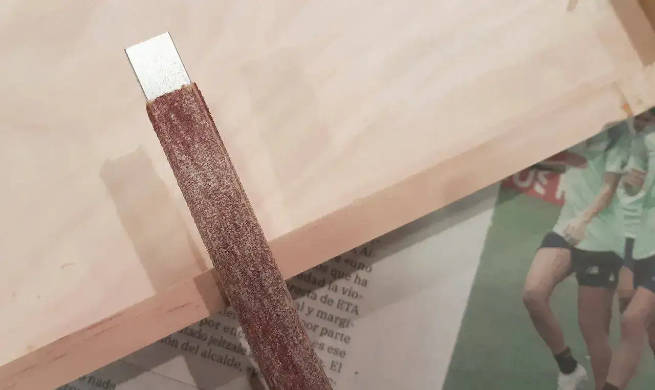

12.- Con un taco de lija dejamos el surco bien cuadradito:

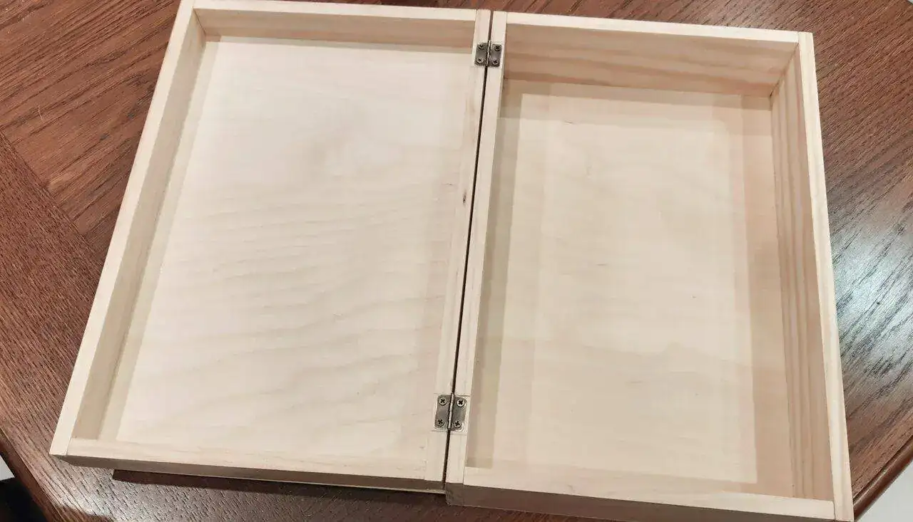

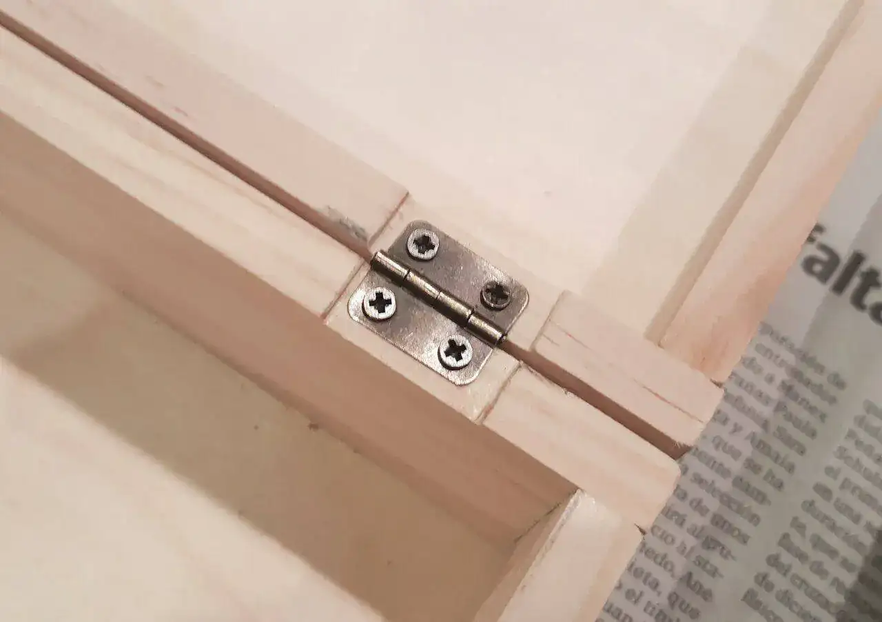

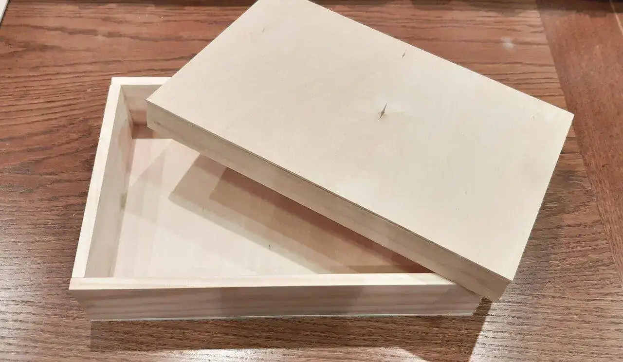

13.- Cuando hemos hecho los 4 surcos colocamos la tapa y la base como en la foto siguiente y metemos una regla entre ambas para dejar una pequeña separación, y colocamos la bisagra:
14.- Atornillamos:

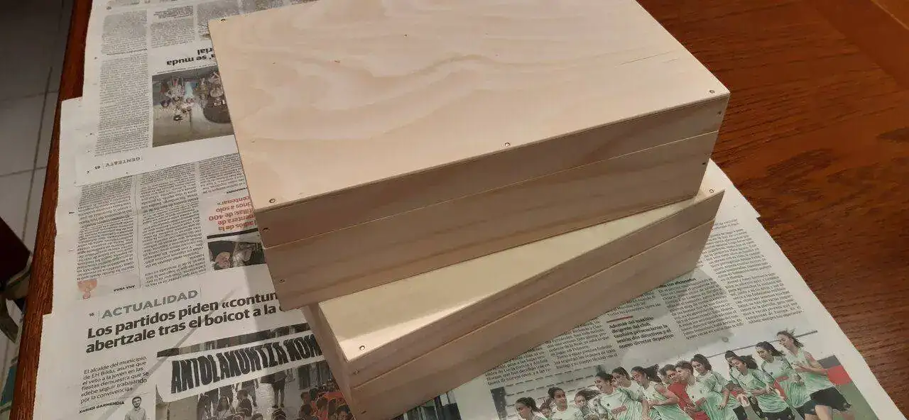

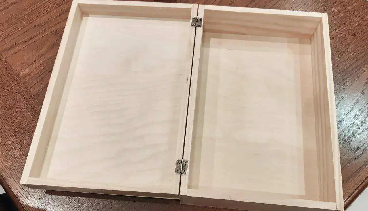

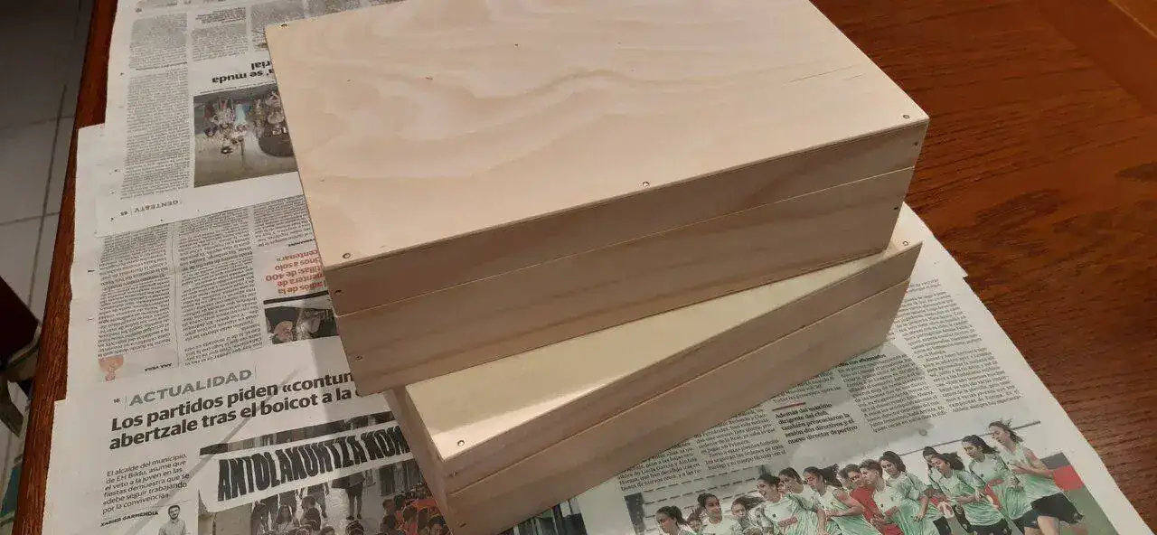

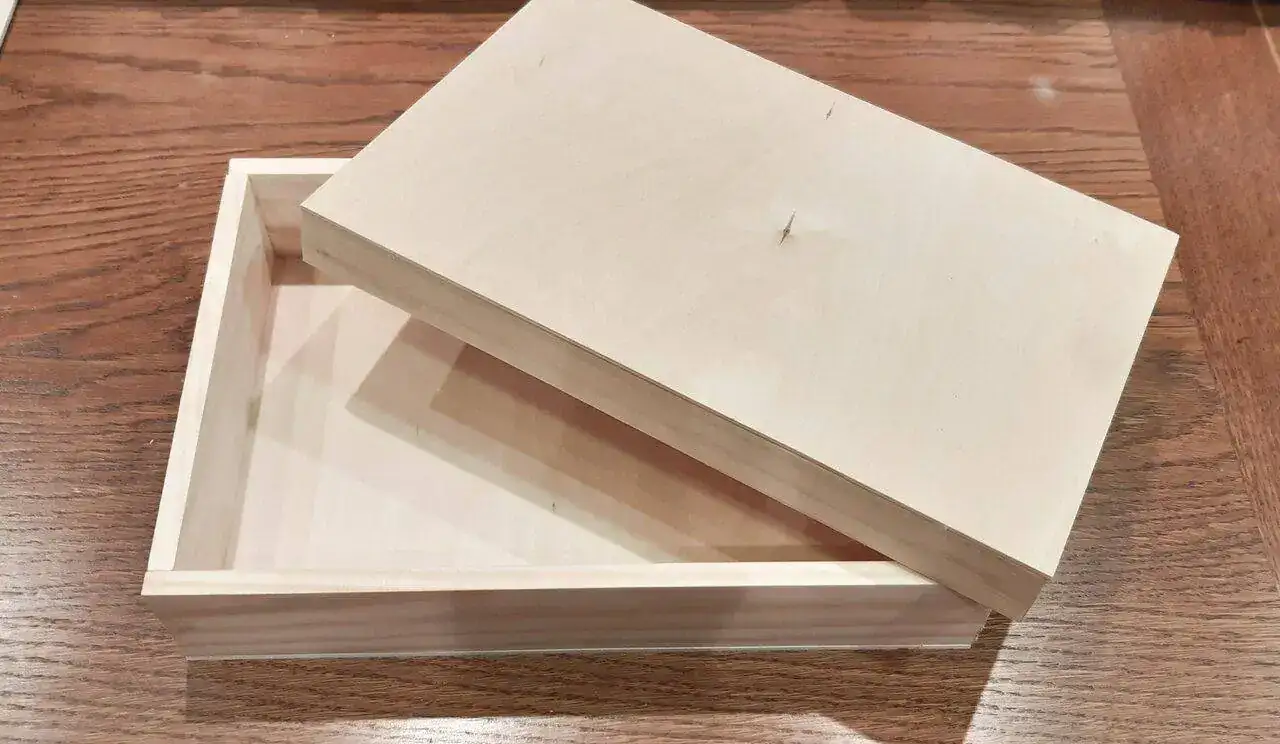

15: Y debería quedarnos algo así:

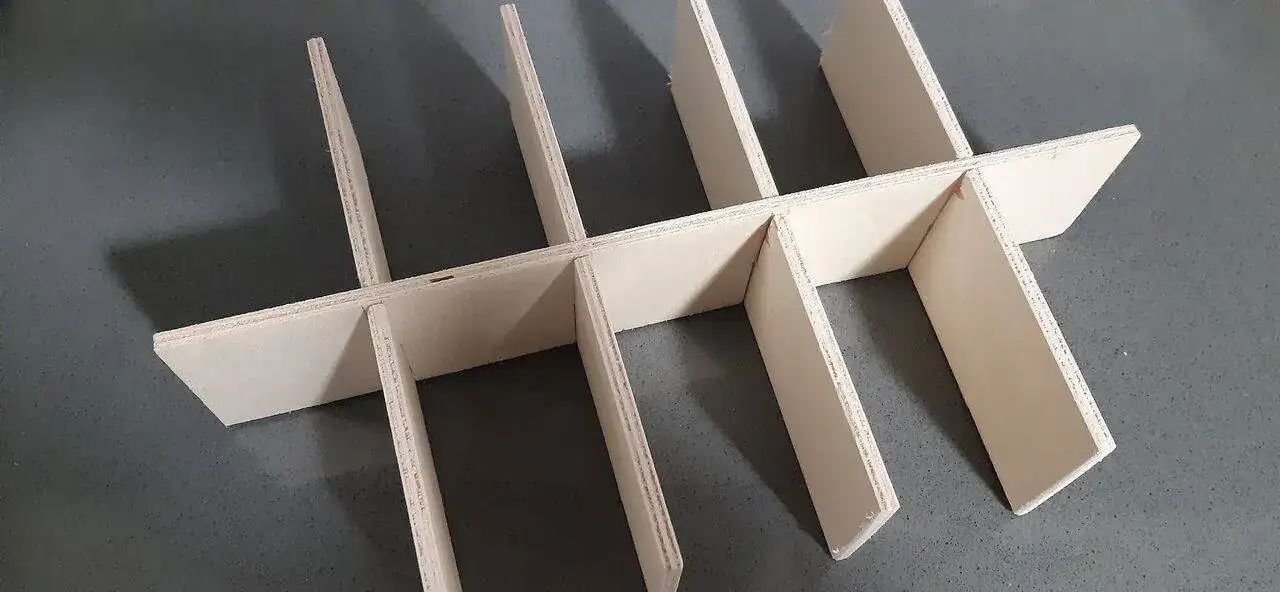

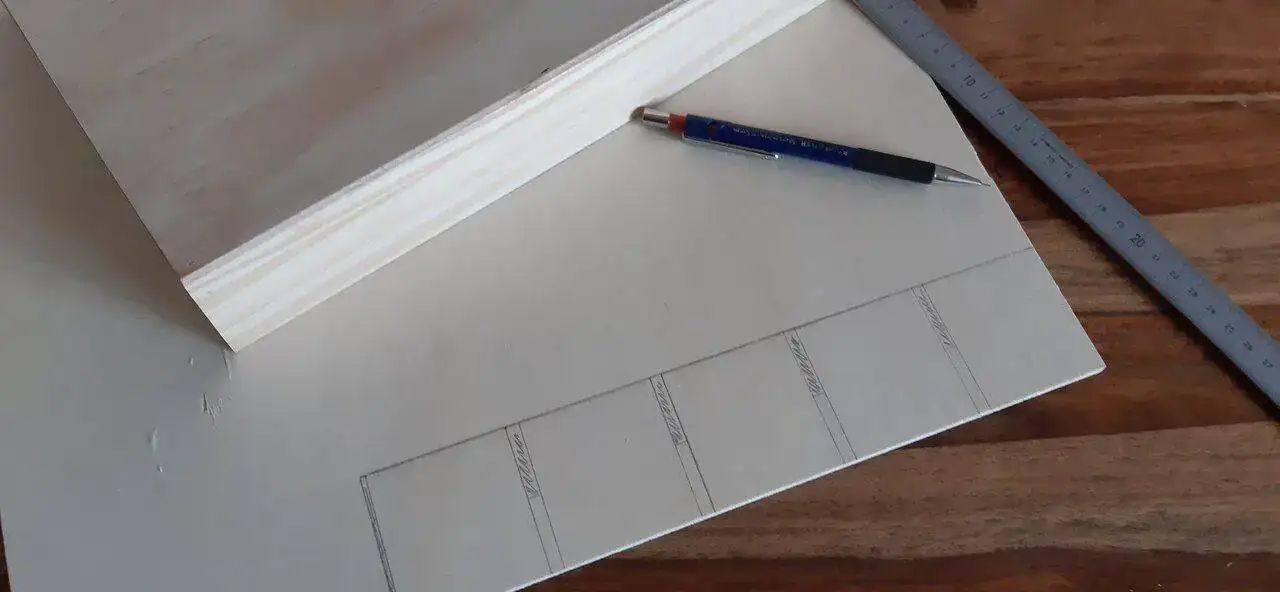

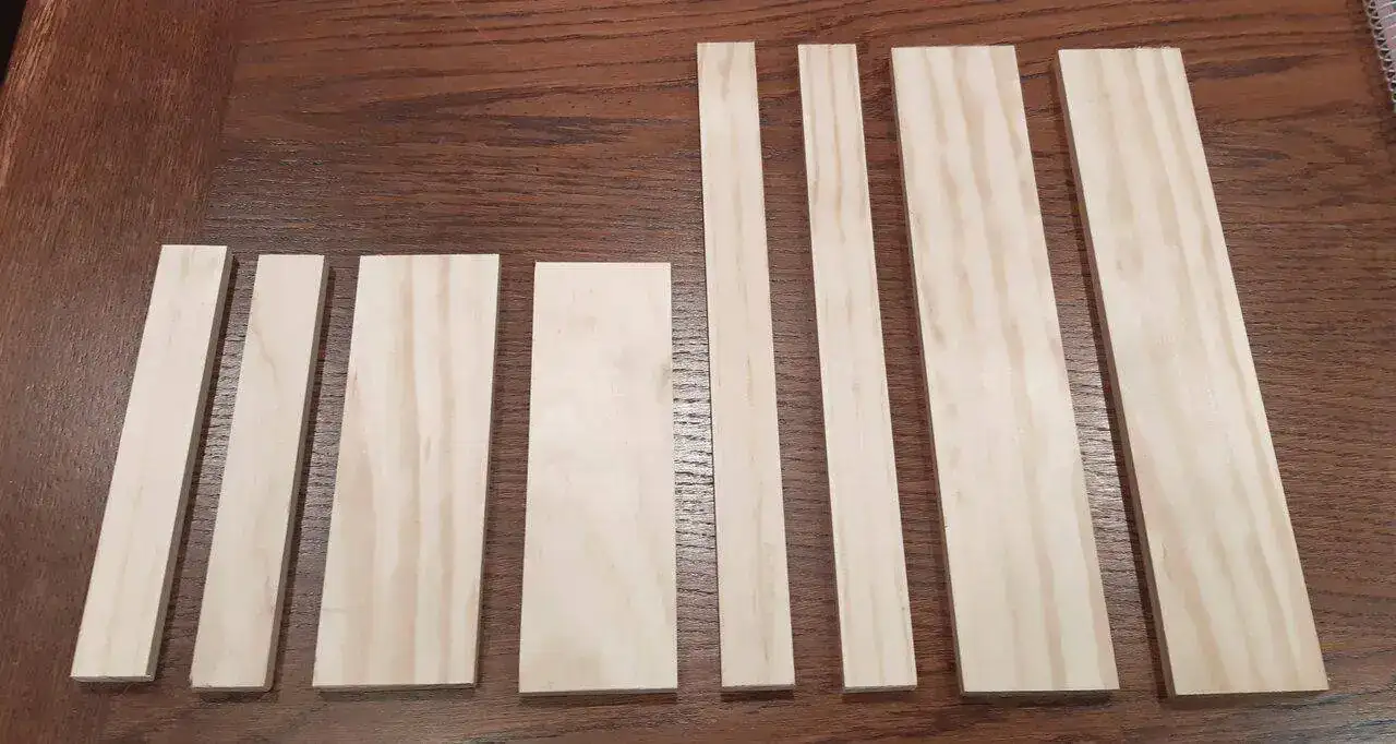

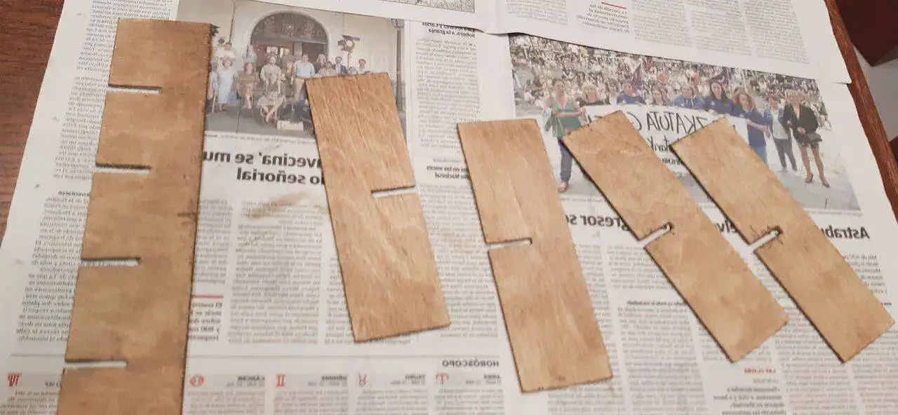

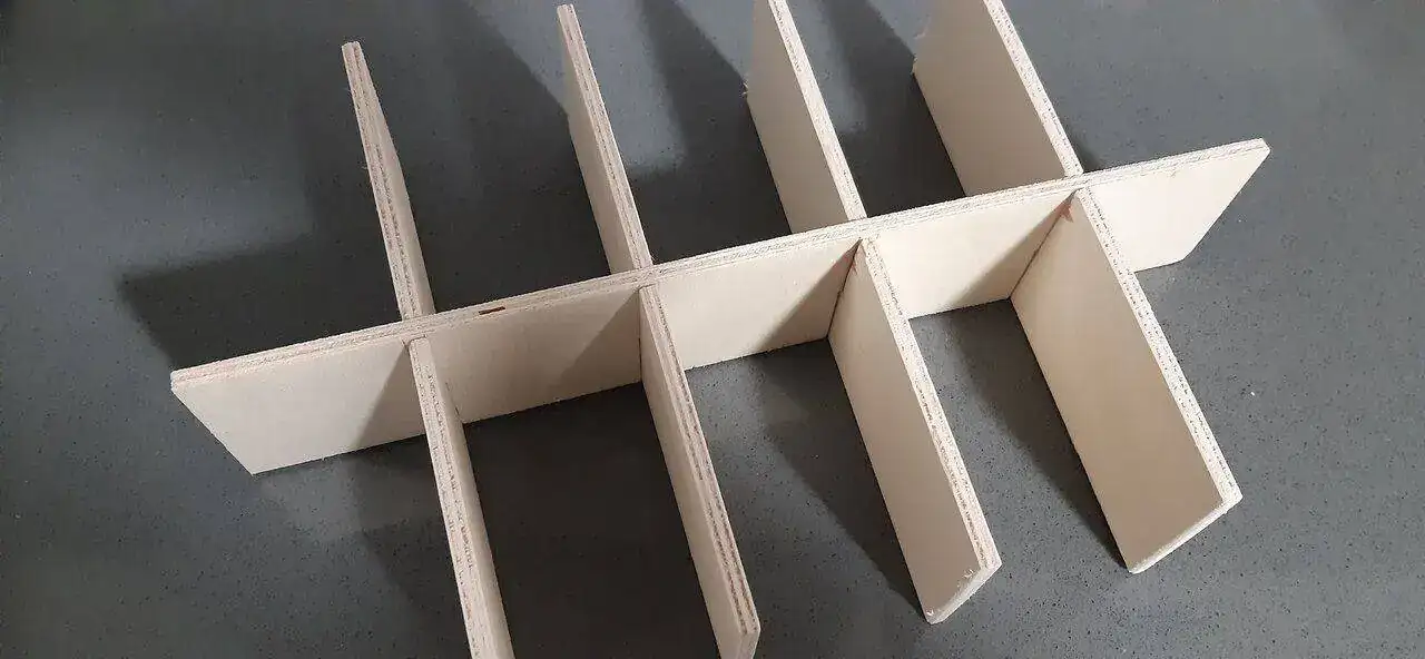

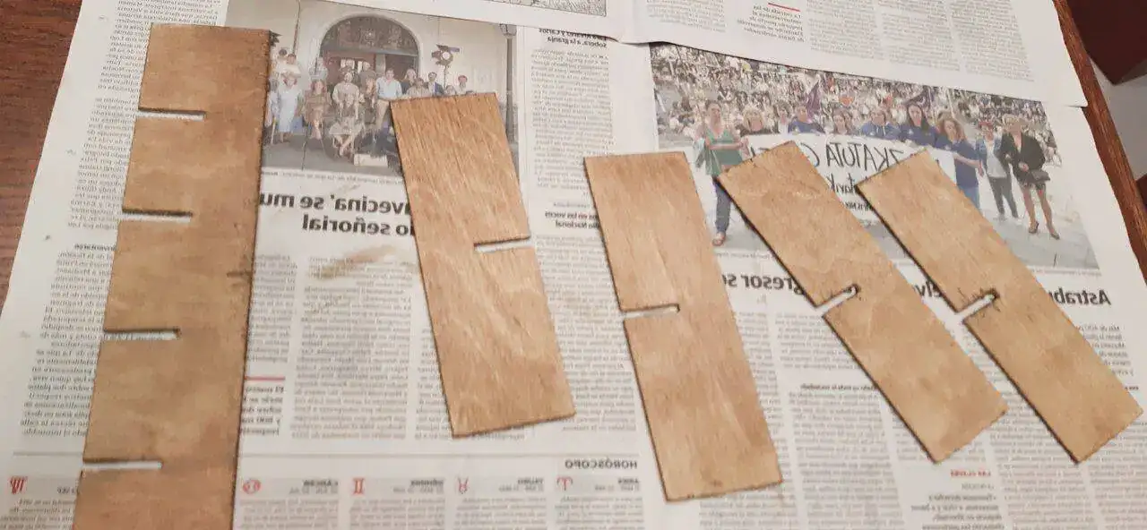

16.- Con una lámina de contrachapado de 5 mm de espesor perparamos los separadores:
17.- Y cortamos los trozos:

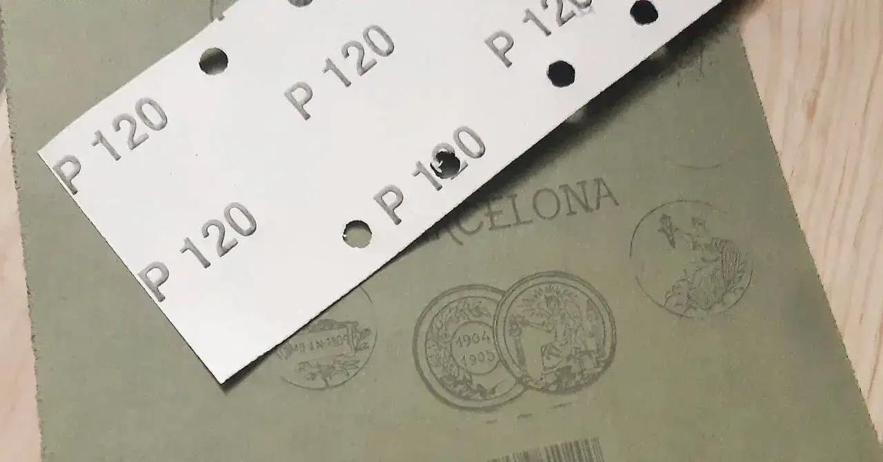

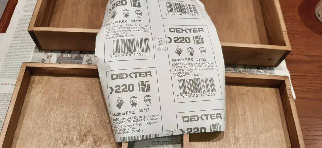

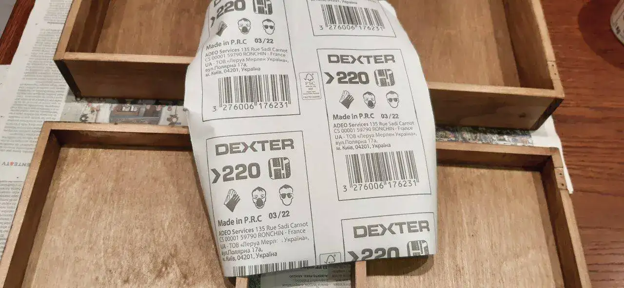

18.- Con una lija de madera de 120 lijamos todas las piezas, matamos los cantos y si algo sobresale lo igualamos. Esto con una lijadora se hace en un plis:

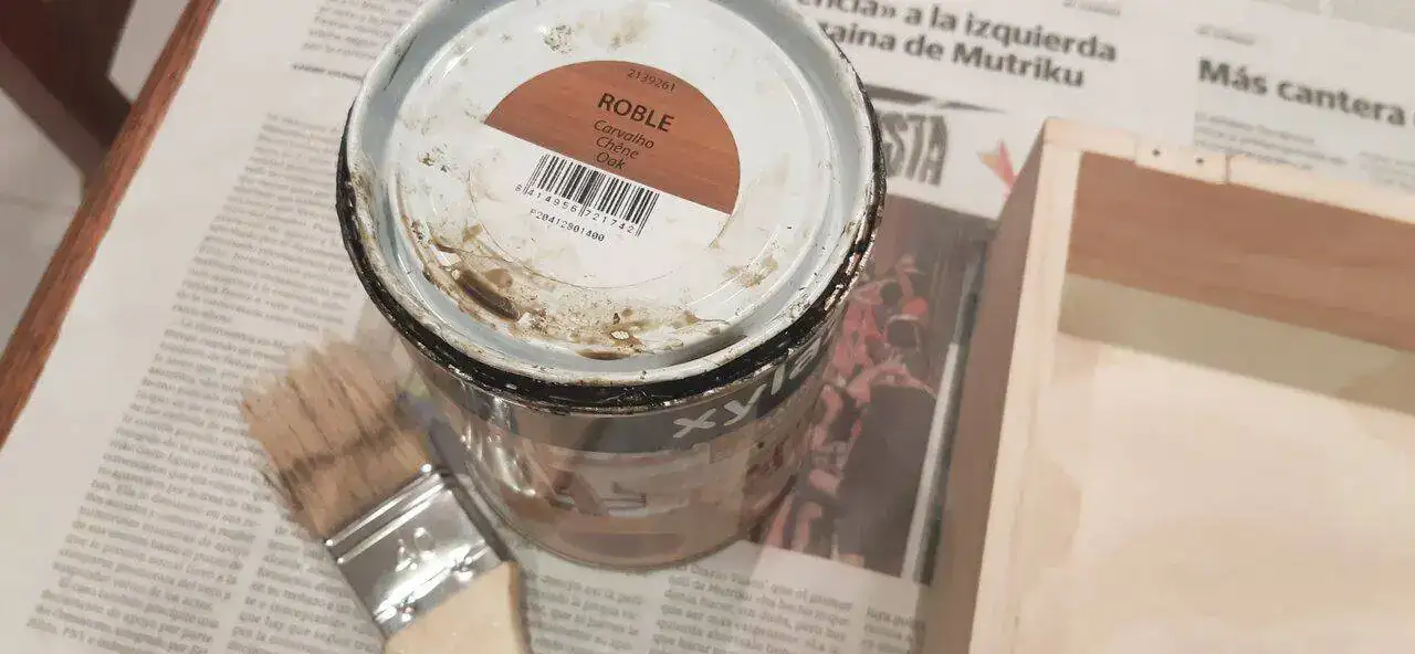

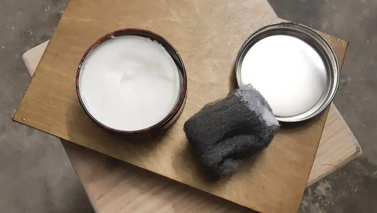

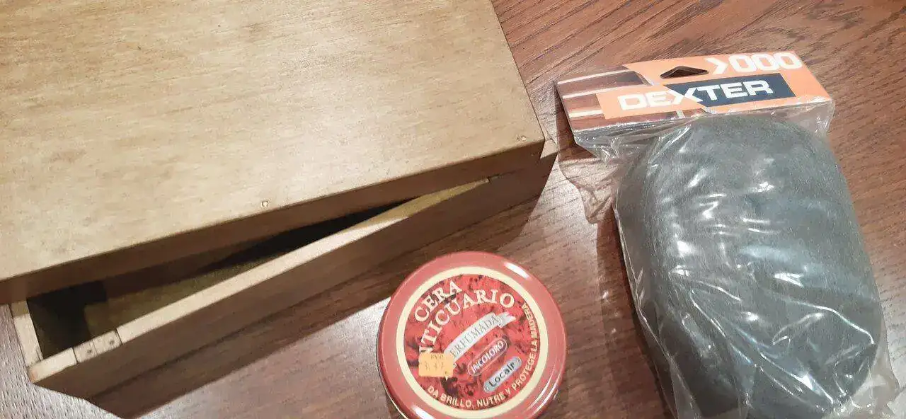

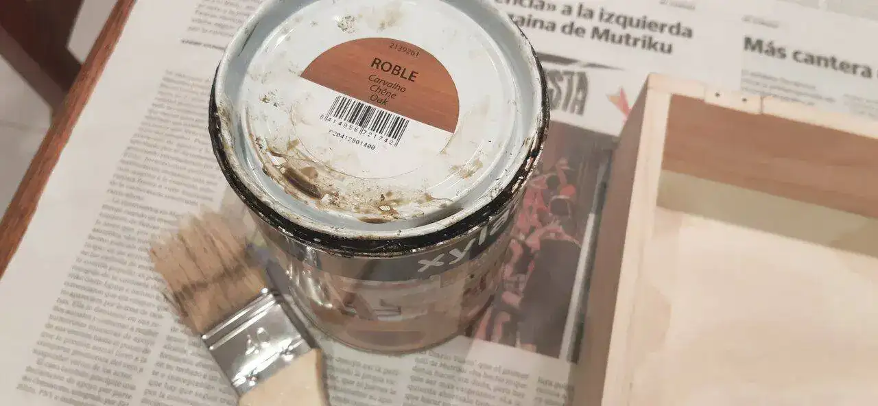

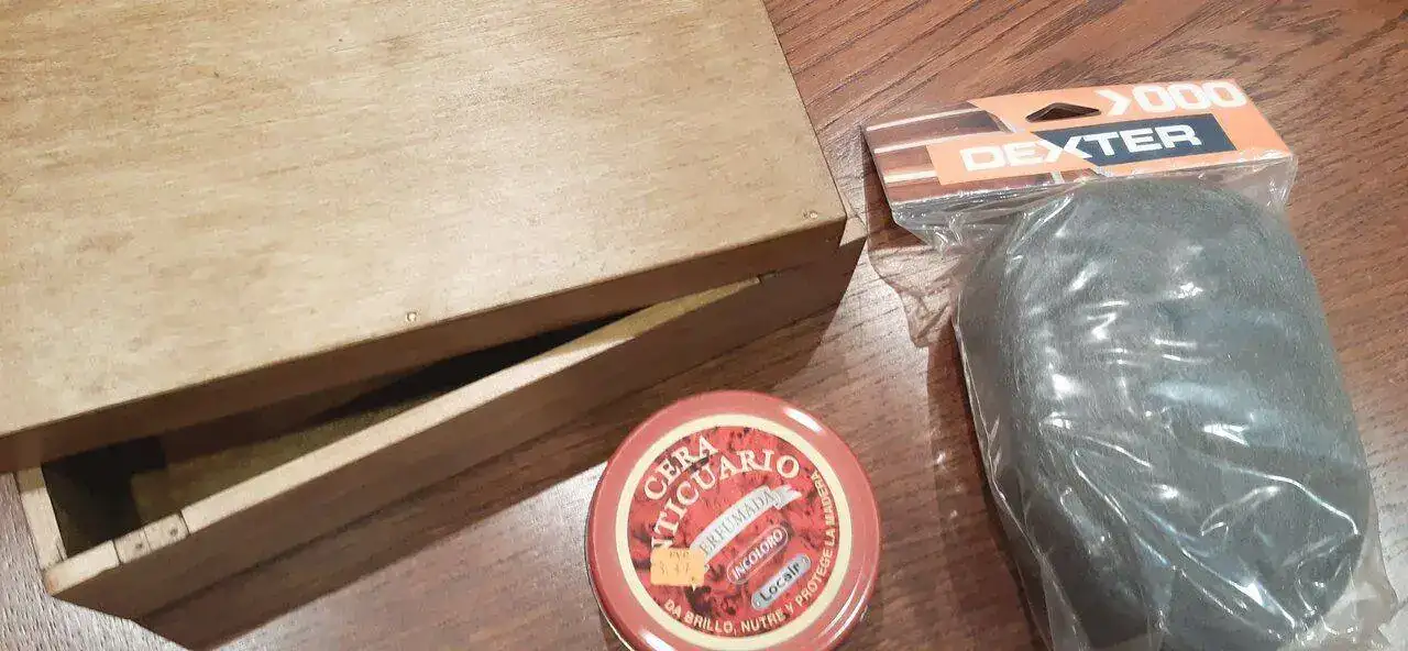

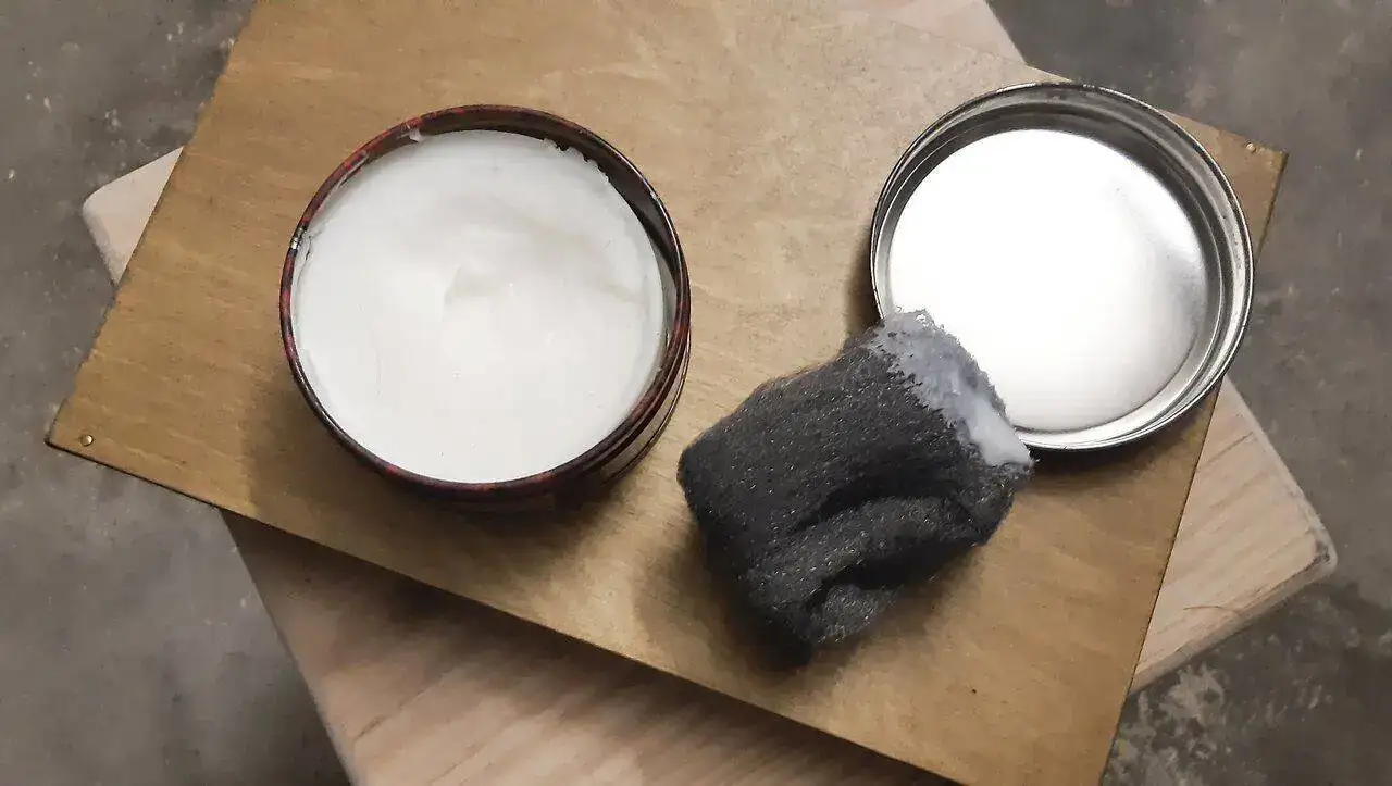

21.- Limpiamos bien el polvo con un trapo y abrimos un bote de barniz al agua, yo he elegido color roble mate:
22.- Damos una capa a todas las superficies exteriores y esperamos tres horas:
23.- También a los separadores:

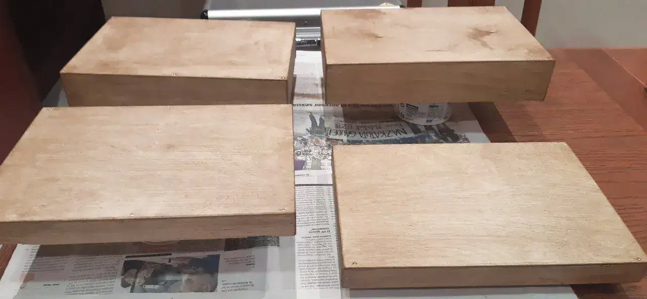

24.- Pasadas 3 horas damos una capa de barniz a las superficies interiores y a la cara B de los separadores y esperamos otras 3 horas. Entonces lijamos todo suavemente a mano con una lija fina para barniz:
25.- Una vez lijado repetimos todo el proceso de barnizado para dar una segunda capa y una vez seca ésta segunda capa con lana de acero fino le damos un poco de cera de anticuario, frotando bien:

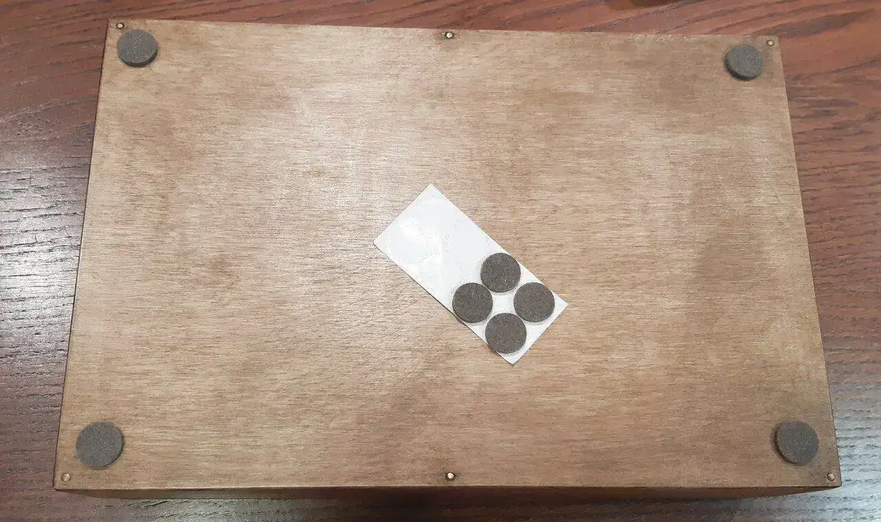

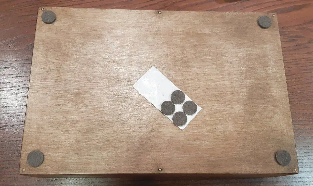

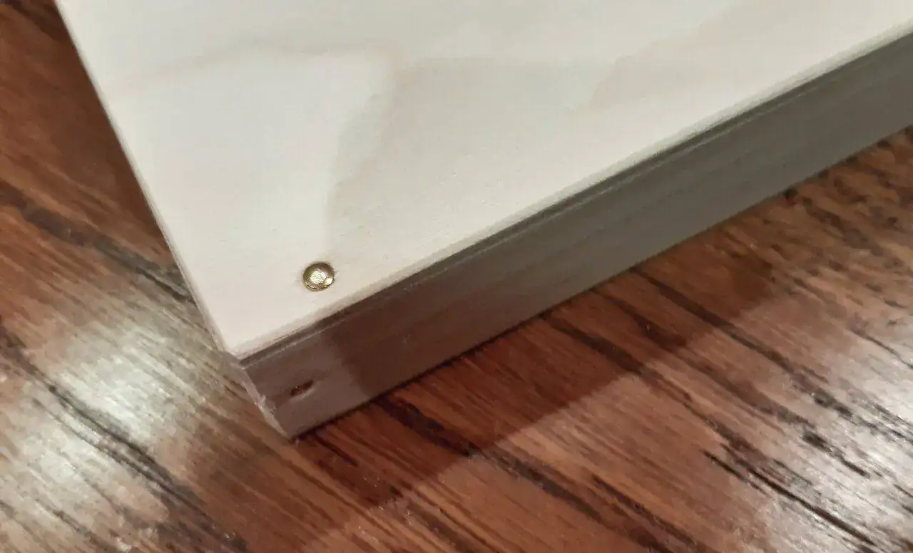

26.- Ponemos unas cositas de estas en la base para que la base de las cajas no ralle las superficies:

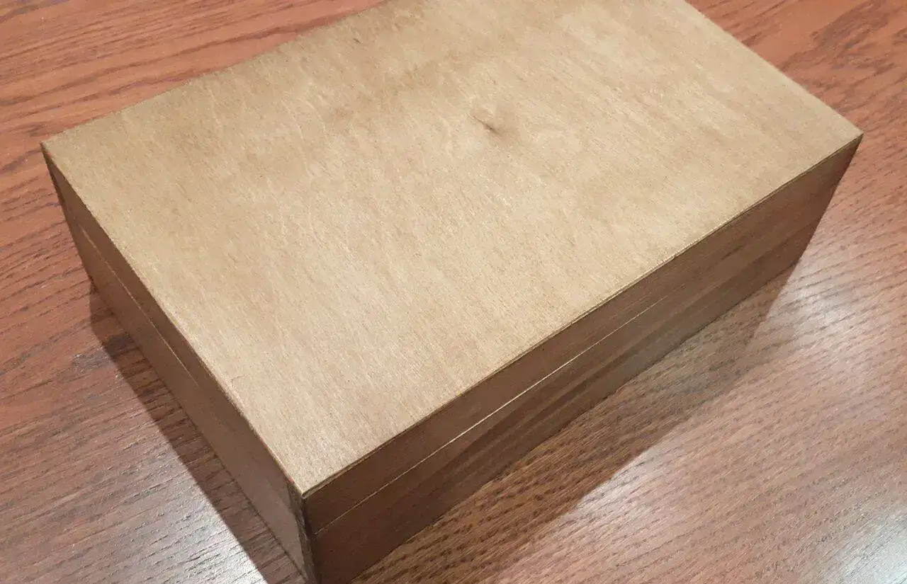

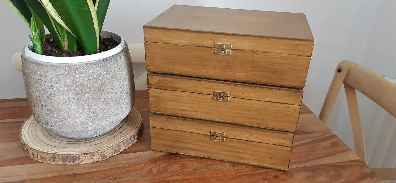

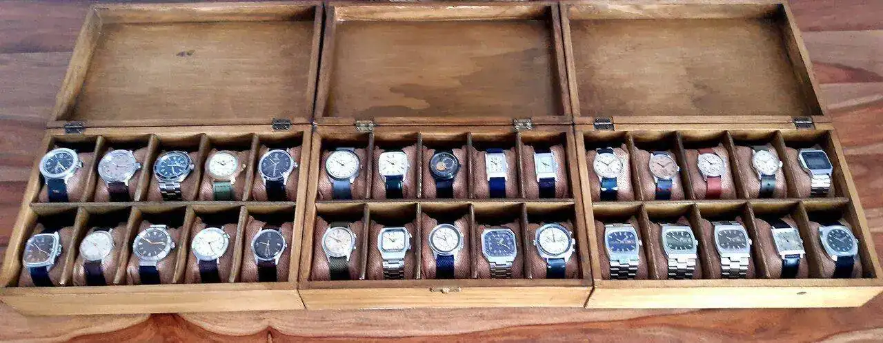

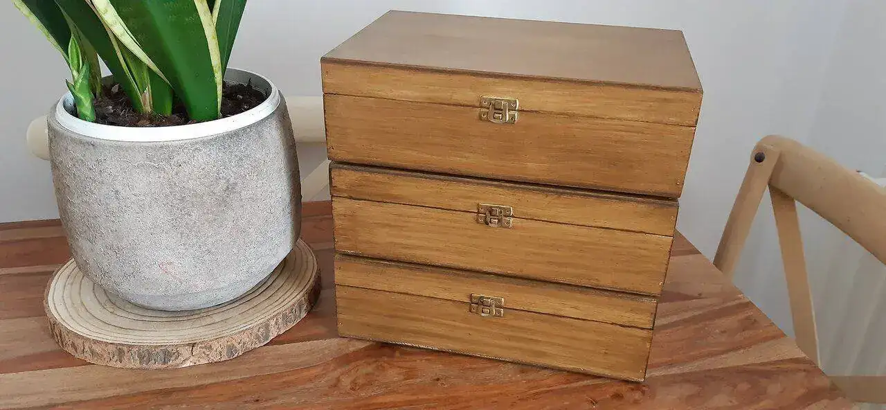

27.- Y bueno, pues ya estarían:
Me han quedado todas diferentes, por ese precio podía haberlas comparado ya hechas y tengo las manos llenas de astillas, pero aún así estoy muy contento con el resultado y tengo 30 huecos libres para para más relojes.
Un abrazo a todos, espero que os haya gustado.

Las cajas:
Ver el archivos adjunto 2469576
Ver el archivos adjunto 2469577
Ver el archivos adjunto 2469582
Ver el archivos adjunto 2469586
Ver el archivos adjunto 2469587
Ver el archivos adjunto 2469589
Ver el archivos adjunto 2469590
Ver el archivos adjunto 2469592
Ver el archivos adjunto 2469597
Ver el archivos adjunto 2469601Ver el archivos adjunto 2469602
Ver el archivos adjunto 2469603
Ver el archivos adjunto 2469604
11.- Rebanamos eso:
Ver el archivos adjunto 2469605
Ver el archivos adjunto 2469606
Ver el archivos adjunto 2469607
14.- Atornillamos:
Ver el archivos adjunto 2469608
Ver el archivos adjunto 2469610
Ver el archivos adjunto 2469611
Ver el archivos adjunto 2469613
Ver el archivos adjunto 2469620
Ver el archivos adjunto 2469621
Ver el archivos adjunto 2469623
Ver el archivos adjunto 2469625
Ver el archivos adjunto 2469628
Ver el archivos adjunto 2469629
Ver el archivos adjunto 2469632
Ver el archivos adjunto 2469633
Ver el archivos adjunto 2469634
