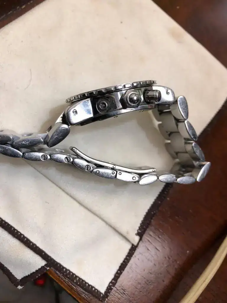

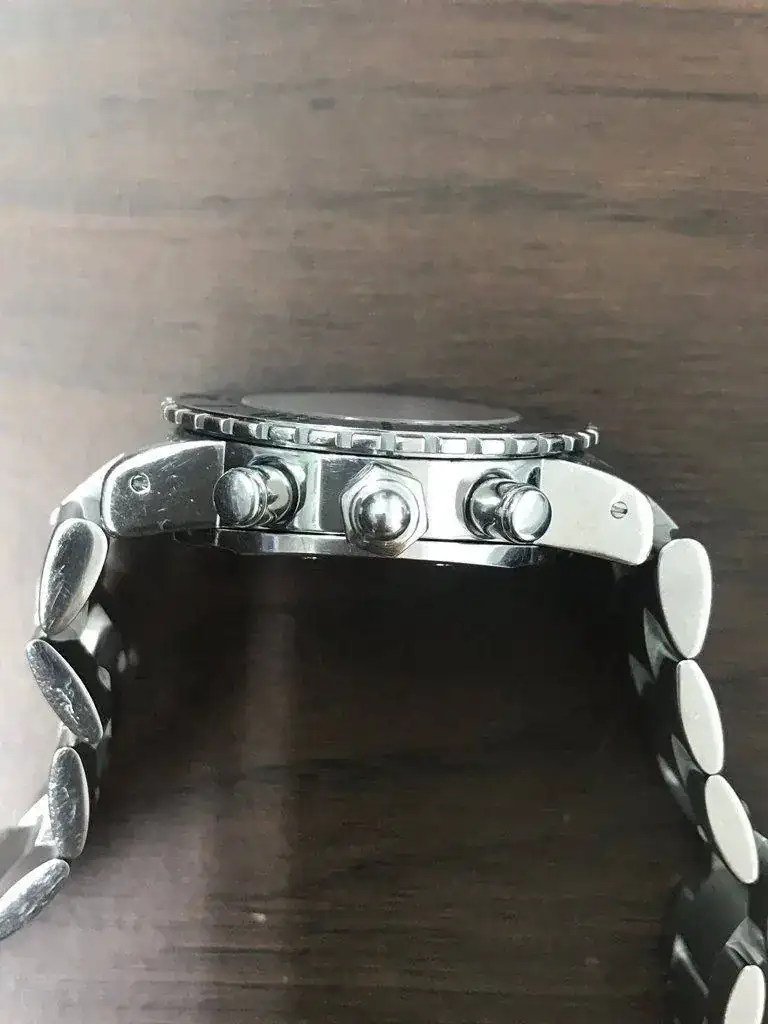

Estado anterior:

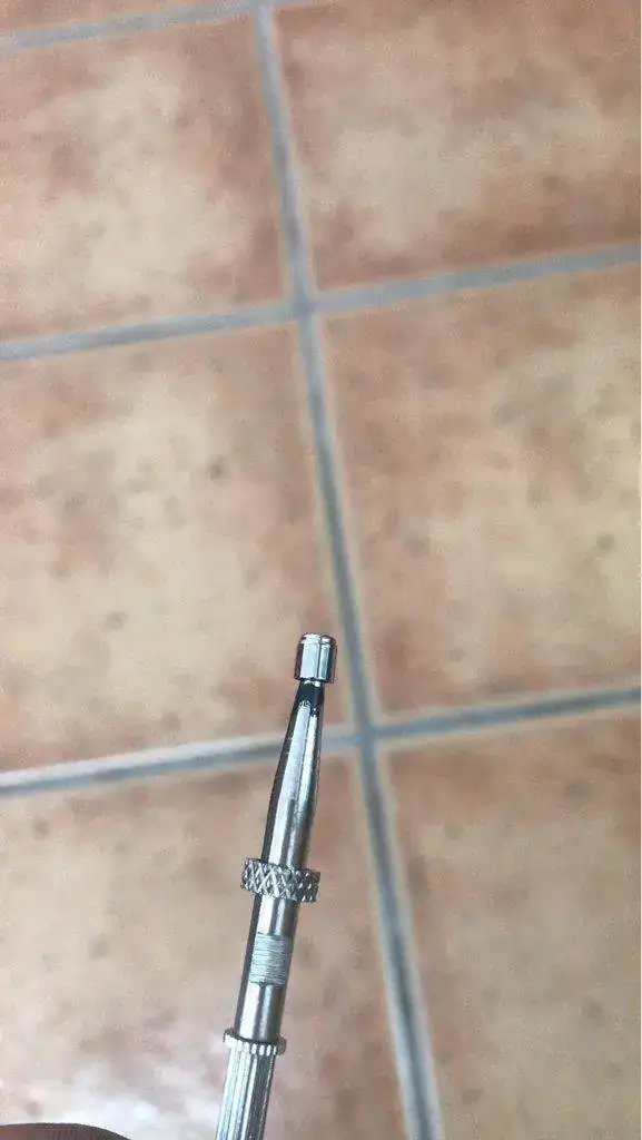

Antes que nada aclarar que la fresa taladro que uso es de fabricación propia y se podrá ver la fabricación de la misma en el vídeo que comentaba anteriormente.

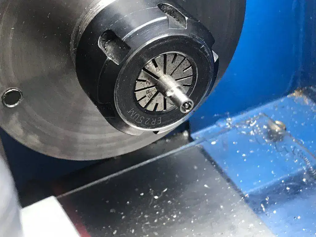

Comenzamos con una varilla de 6 mm de acero inoxidable, rebajamos al diámetro deseado (siempre dejo 1/10 mm para acabar después y pulirlo quedando a la misma medida que el original) y comenzamos el fresado de la hendidura quedando un eje interior donde ira enroscado el tornillo del pulsador.

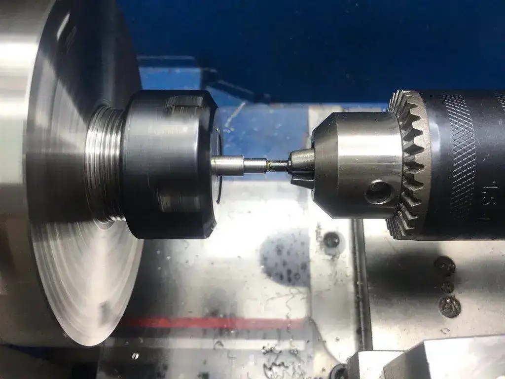

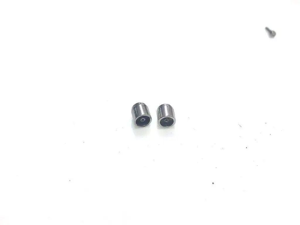

Podemos ver la pieza con el taladro central hecho en el torno de relojero, 7/10 mm y rosca 8/10 mm. Le he hecho la rosca una décima más grande por lo que te comentaré después

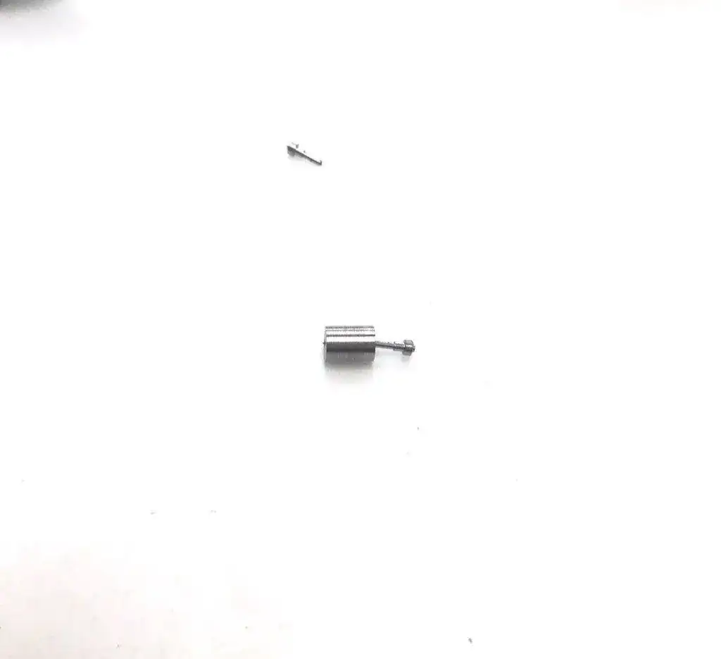

En la pieza en bruto puedes ver el tornillo original de Chaumet enroscado en la rosca de 8/10 mm y se puede ver también el problema que tenía uno de ellos por el espesor tan fino que tiene, se ha doblado y por ello lo he hecho más grueso.

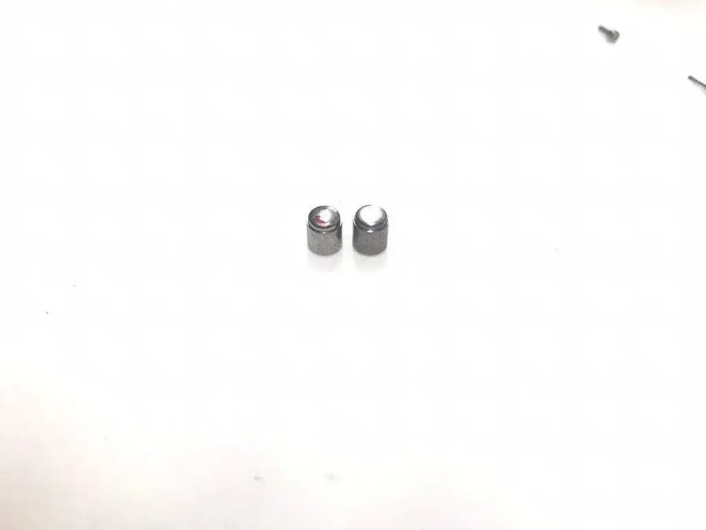

A la izquierda el botón original y a la derecha el que acabo de hacer, con el diseño/medida acabado y listo para pulir.

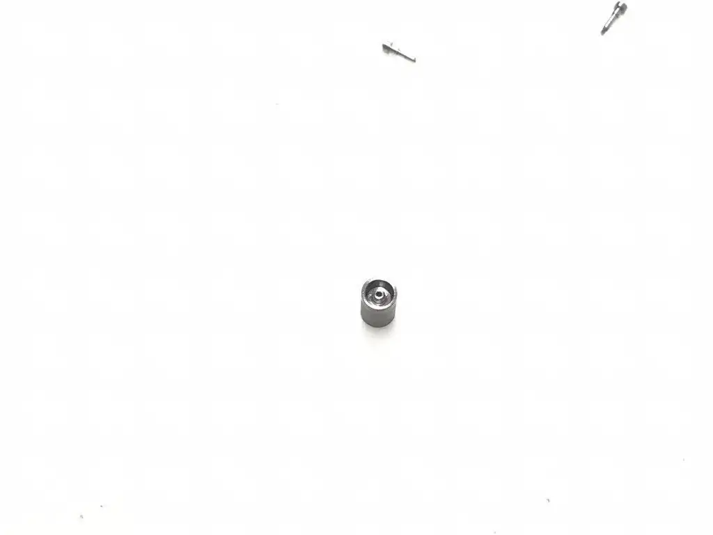

Puedes ver el acabado de la pieza con su pulido correspondiente, toca hacer el tornillo que fijará el botón a la caja y que traía roto.

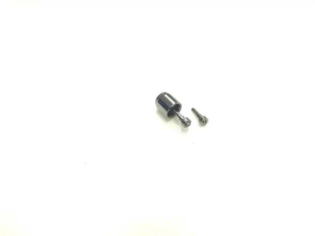

Procesos de fabricación de tornillos ya he compartido unos cuantos, si buscas entre mis hilos los encuentras [emoji6] así que te dejo la foto comparativa con el nuevo enroscado en el nuevo pulsador.
Me gusta cuidar los detalles y que las cosas queden como de origen, así que todos los acabados y medidas idénticas al original (lo puedes ver en la parte derecha del botón con la rosca rota)

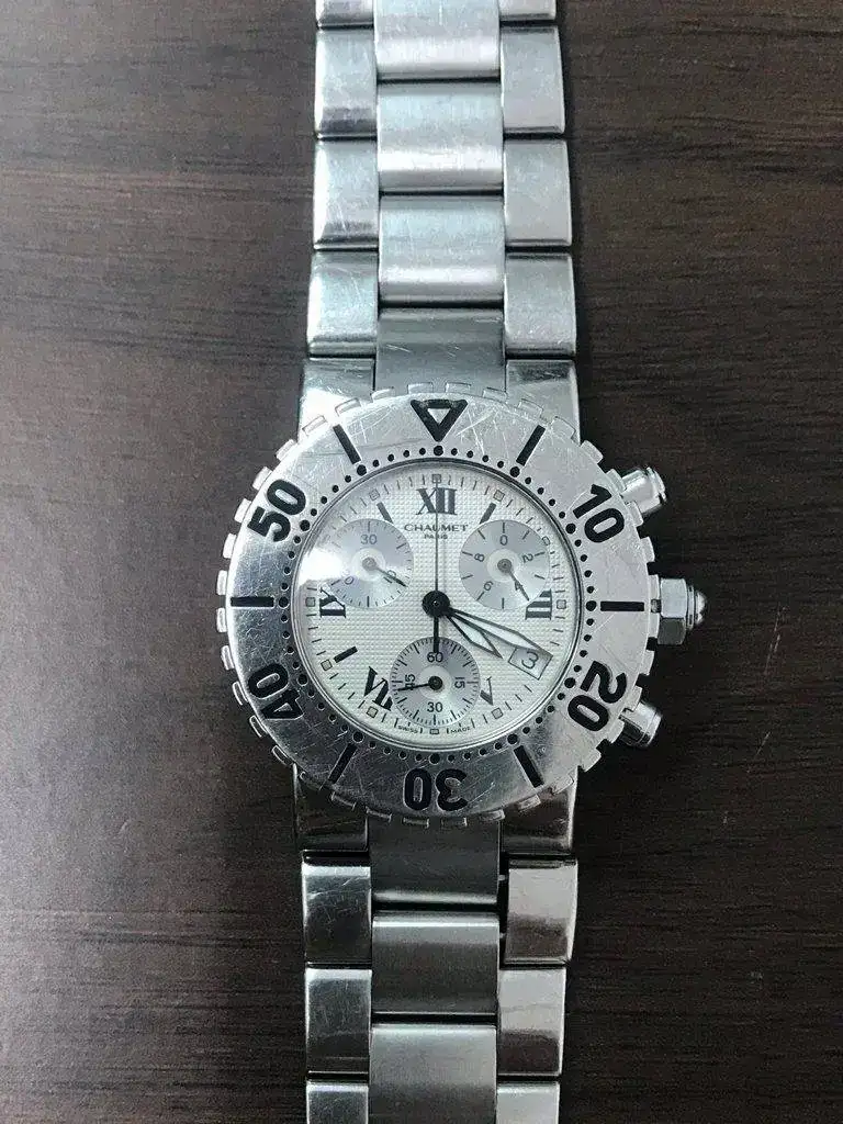

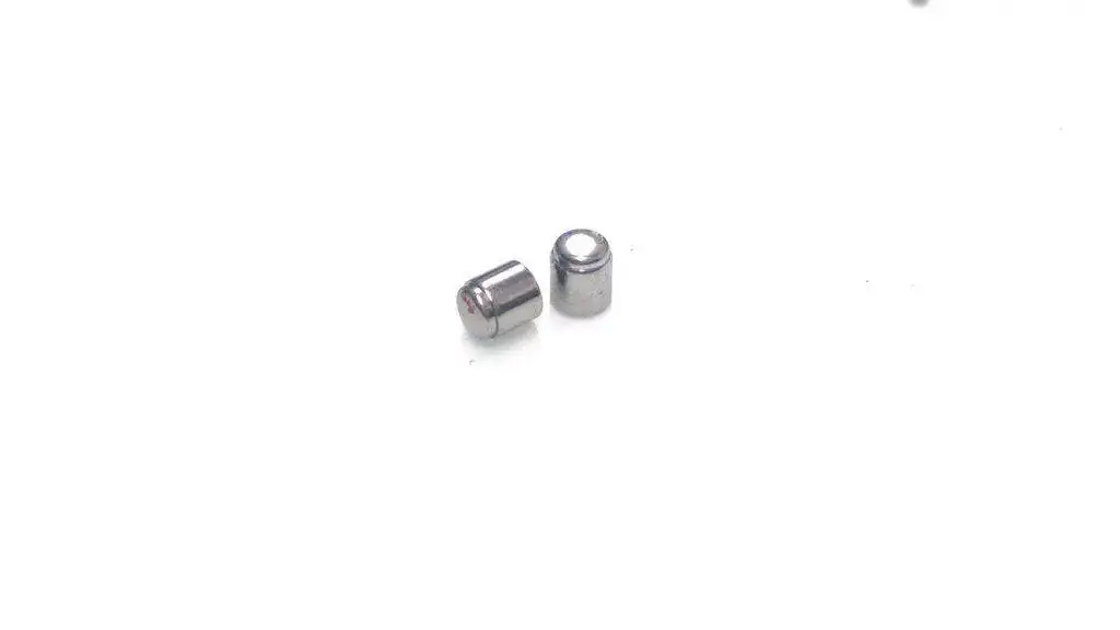

Ambos botones listos para el montaje después de darle una limpieza ultrasónica a todo el reloj y colocar sus nuevas juntas
Voila, aquí tenemos el resultado. No pregunto si diferencias el que yo he hecho del original porque se nota en las fotos [emoji1]

Estado anterior:
