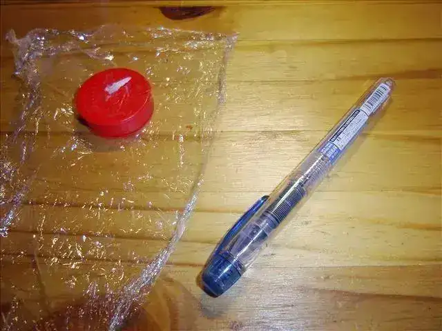

Desde que estoy aquí he ido acumulando conocimientos y utensilios que poco a poco ire presentando según los pueda ir poniendo en practica. Uno de ellos es la Platinum Preppy. Compre tres de ellas ( 2 para una amiga) y viendo que reponer las existencias de cartuchos es casi misión imposible he decidido hacer una Eyedropper y ver como funciona. Si la cosa va a mas esperare a que acabe sus cartuchos y le convertiré sus Preppy, la pega es que es su hijo de 10 años quien las gasta…
Bueno, al lio!!
El amigo Berna me proveyó de una caja de Juanolas llena de grasa de silicona, (mil gracias amigo)

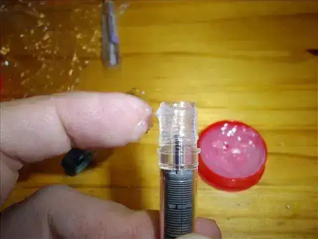

Simplemente desmoto la pluma limpia y seca.
Le doy una buena capa de grasa de silicona a la rosca.

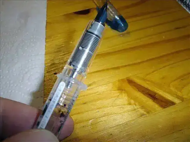

Lleno el cuerpo de tinta y lo enrosco intentando recoger el sobrante de grasa de silicona.
Caliento el cuerpo de la pluma con la mano y una generosa gota de tinta empieza a escurrir por el alimentador.
Ta chaaan!!!
Ahora lo divertido. Si he metido la pata en algo decídmelo no sea que la lie parda…

Y no hace falta tanta grasa de silicona, con la mitad de eso ya queda estanca y deja menos pringue para quitar después al rellenar ;-)
¡¡¡¡ Que vergüenza chacho !!!!!, con el papel film y todo lo guardas???? se lo puse para que no se abriera en el sobre jajajajaja- no creo que se seque jajajaja.

Ja,ja,j,aj,a,ja eso es por que soy novato, la proxima la dejare niquelada desde el principio.
El papel es comodo y como se me escape una gota de silicona la bronca iba a ser de ordago, mejor con el film!
