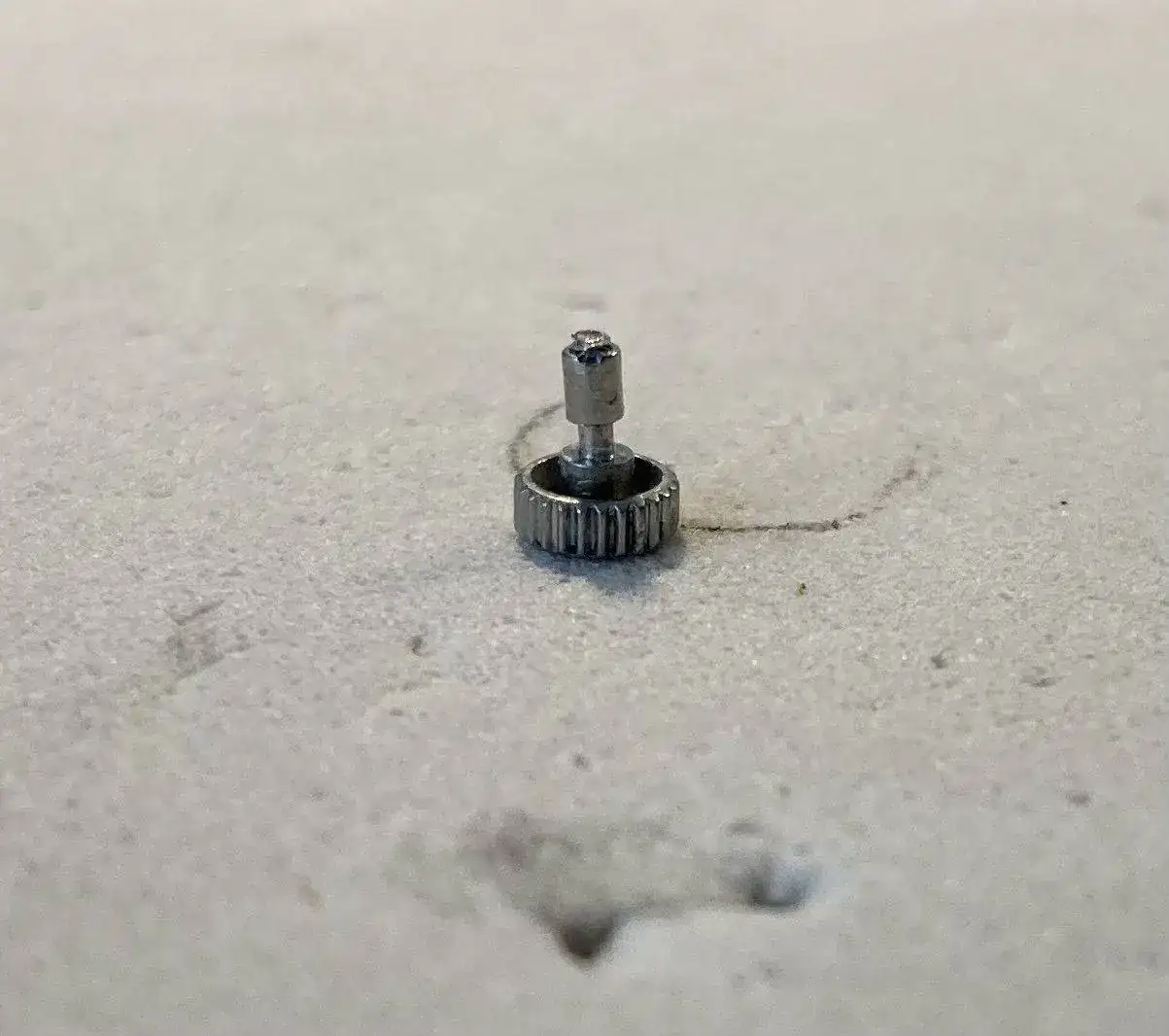

Pues como reza el titulo, necesito sacar una tija partida de la corona. Probé el apunte de @6aly e impregne la tija con laca de uñas y metí durante 1 semana en 1 parte de agua por otra de lejía sin obtener ningún resultado. Será porque la tija se acerca a las propiedades del acero inoxidable. @6aly también indica en sus apuntes realizarlo con alumbre o ácido pero no se cuál será mejor o si conocéis otro método de ahí que acuda a vosotros.

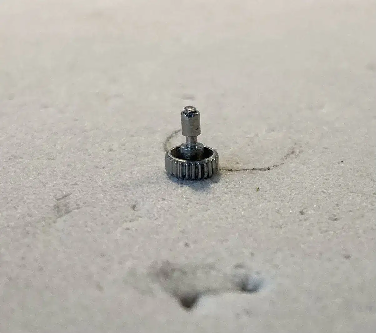

Pues no actualice el hilo porque aún sigo habiendo pruebas después de tanto tiempo. El de la imagen lo saqué con una mezcla de dremel y limatón. Y ahora ando probando otros de pogue con diferentes líquidos químicos pero todos ellos sin resultado alguno. Las tijas de seiko parece que es de una aleación que el ácido no ataca.

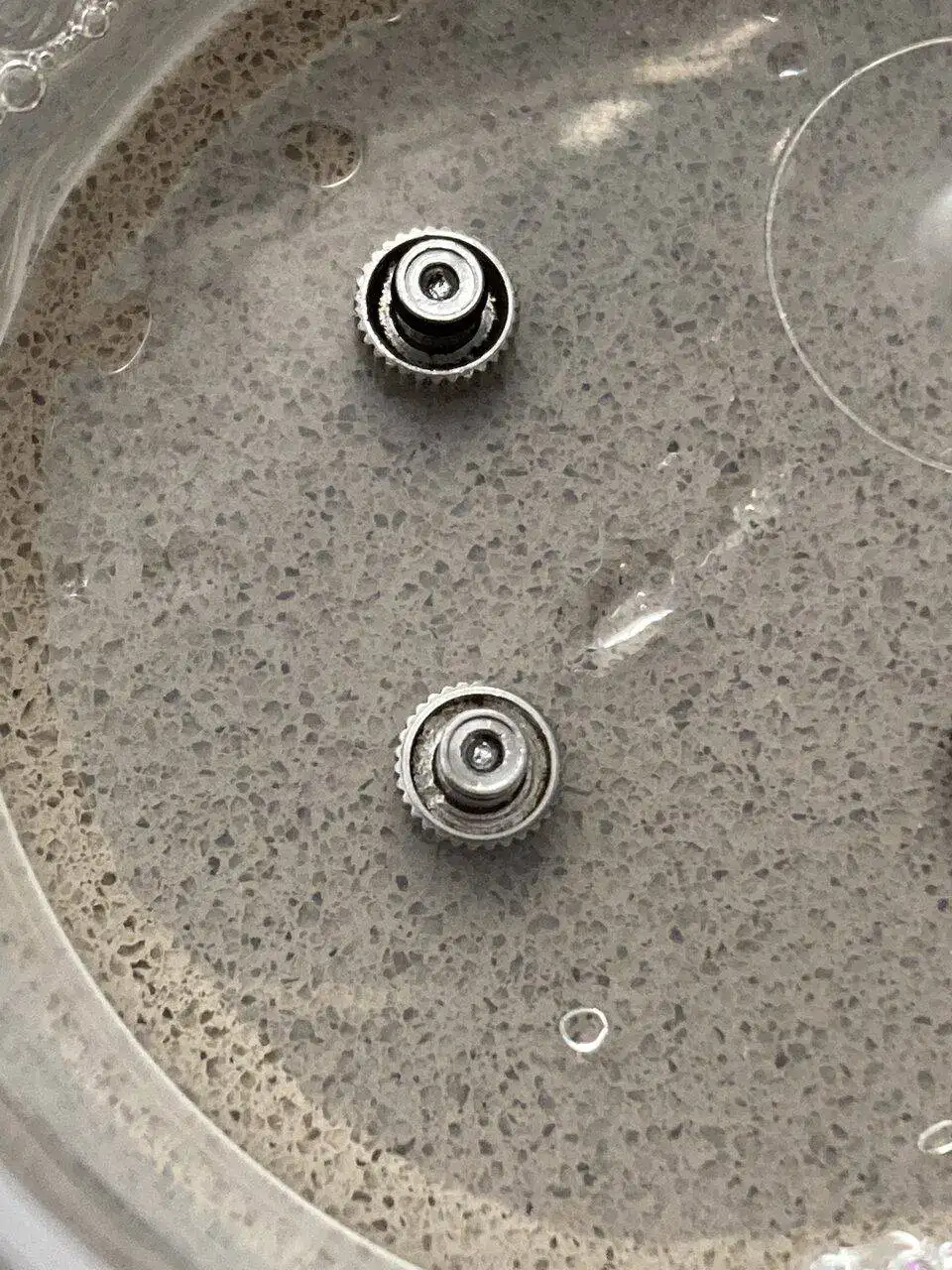

Gracias a todos por estas últimas repuestas. La corona inicial ya saqué la tija y es usable. Fue la primera de cuatro a las que he ido realizando pruebas.
El problema es en cómo sacar una tija partida a ras de la corona sin hacer mucho destrozo. Por ahora he probado:
-frio + calor
-limatón + destornillador
-vinagre
-alumbre
-ácido fosfórico
Todas ellas sin resultado alguno. ¿Se os ocurre alguna solución?

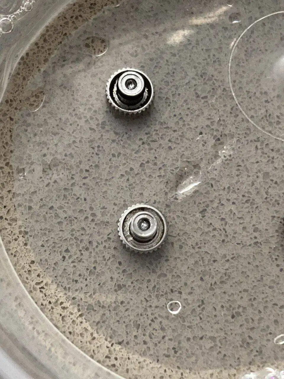

Ver el archivos adjunto 2451387
-frio + calor
-vinagre
-alumbre
-ácido fosfórico
