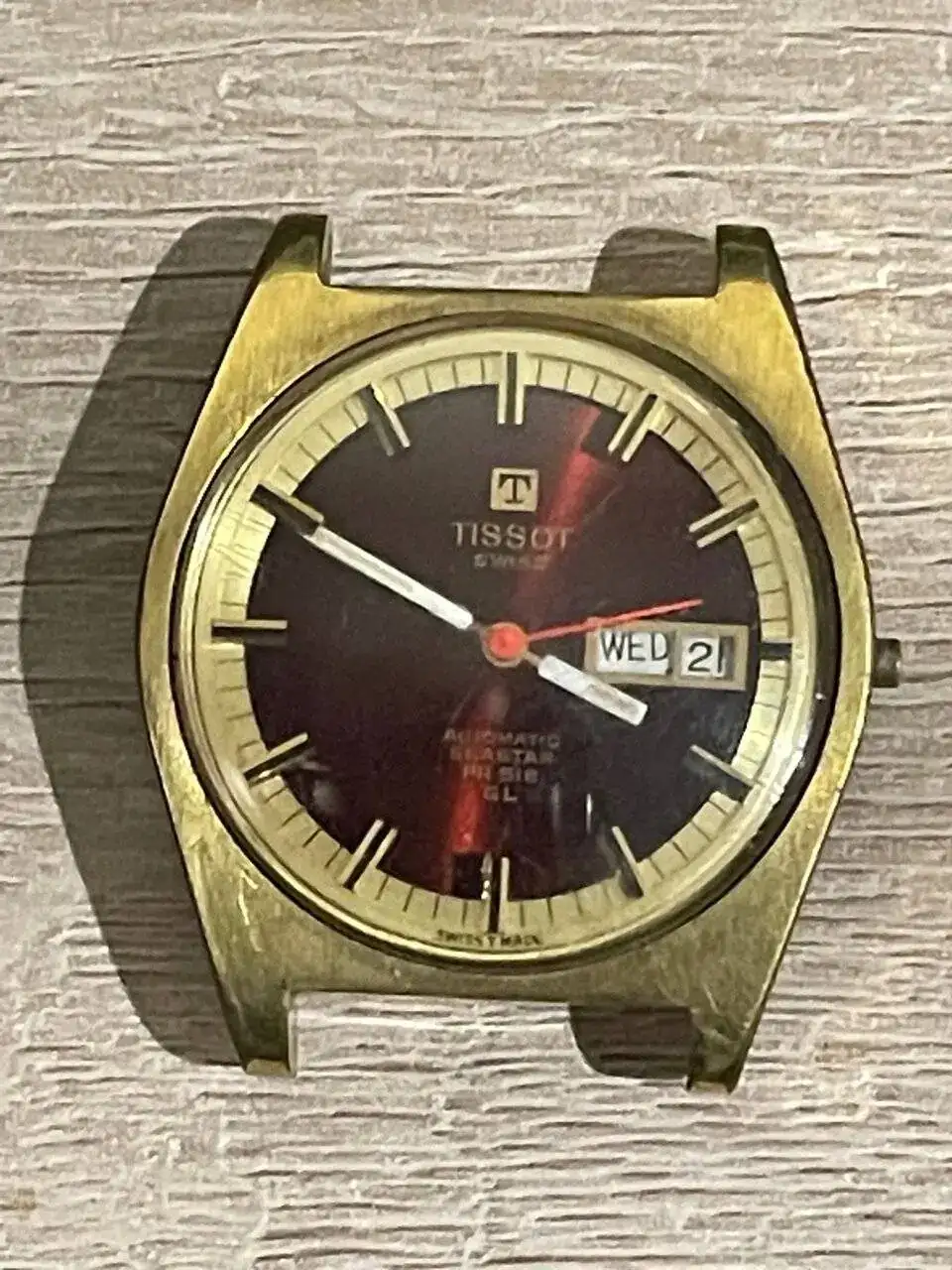

Hola a todos,
Tengo este proyecto empezado desde hace años, me he decidido a finiquitarlo. Se trata de un Tissot Seastar PR516 GL con movimiento 796 si no me equivoco de 1970.
Concretamente este:
Pero ahhh, los peros. Me falta la tija y la corona, la tija es relativamente fácil de conseguir, la pregunta es:
Que corona llevaba i de que tipo?
TIPO A
TIPO B
También desconozco si la tija puede ser del tipo partida o normal(aunque dentro del movimiento no hay ningún trozo).
Os agradecería cualquier tipo de ayuda ya que quiero finiquitarlo después de tanto tiempo.
Saludos y gracias de antemano por la ayuda.
Reacciones: CarburoMaster
Dado que se abre por detras, entiendo que la tija debe ser de la rigidas. La coronilla es la del tipo A.
Como dice el compañero, es rígida

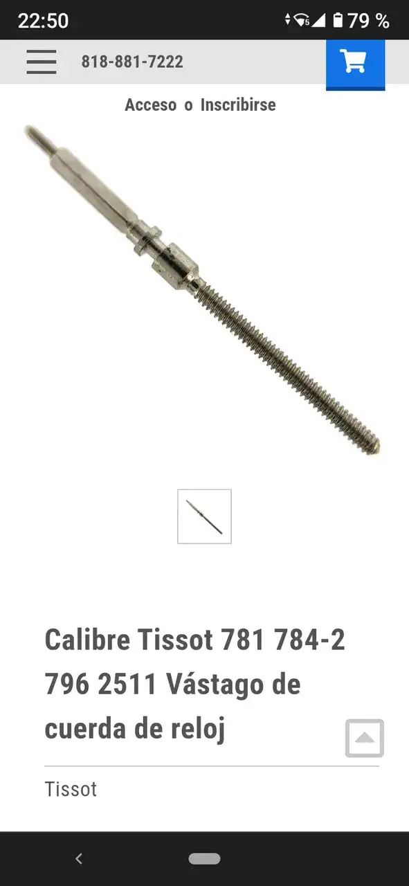

Hola,
Gracias por las respuestas, confirman mis sospechas. Ya están encargadas la tija y la corona.
