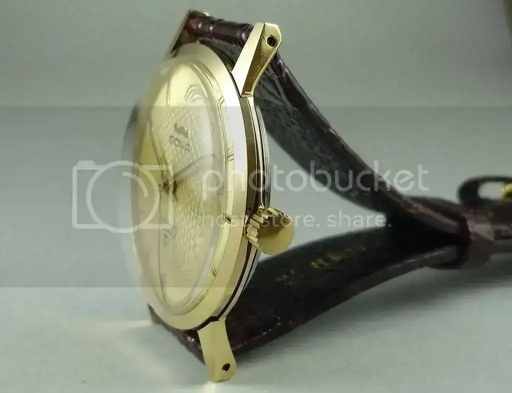

Si te fijas bien, mejor con una lupa, en el lateral de la caja veras la union del bisel (cristal y bisel salen juntos) con esta. Protege la caja y con un cuter o algo similar haz palanca ya que va fijado a presion.
Pd: Como ya te han comentado, si pones una foto del lateral del reloj, casi que mejor.

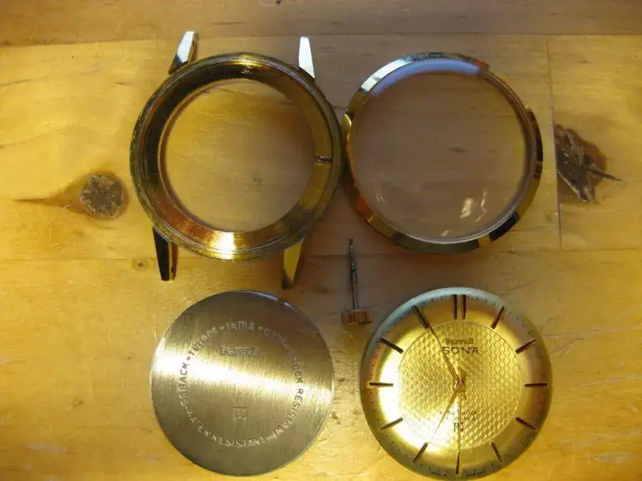

Aquí puedes ver como lo han abierto y extraido el calibre y una foto del lateral donde se aprecia claramente la division de la caja que debes separar como bien ha dicho el compañero Brisingr.
Proteje la caja, por ejemplo, con una bolsa de plástico de las que usan los bancos para las monedas.
Y pon fotos del proceso, please.

De nada, para eso estamos. Pero fijate bien que no sale solo el cristal. Salen juntos el bisel y el cristal/plexy.
