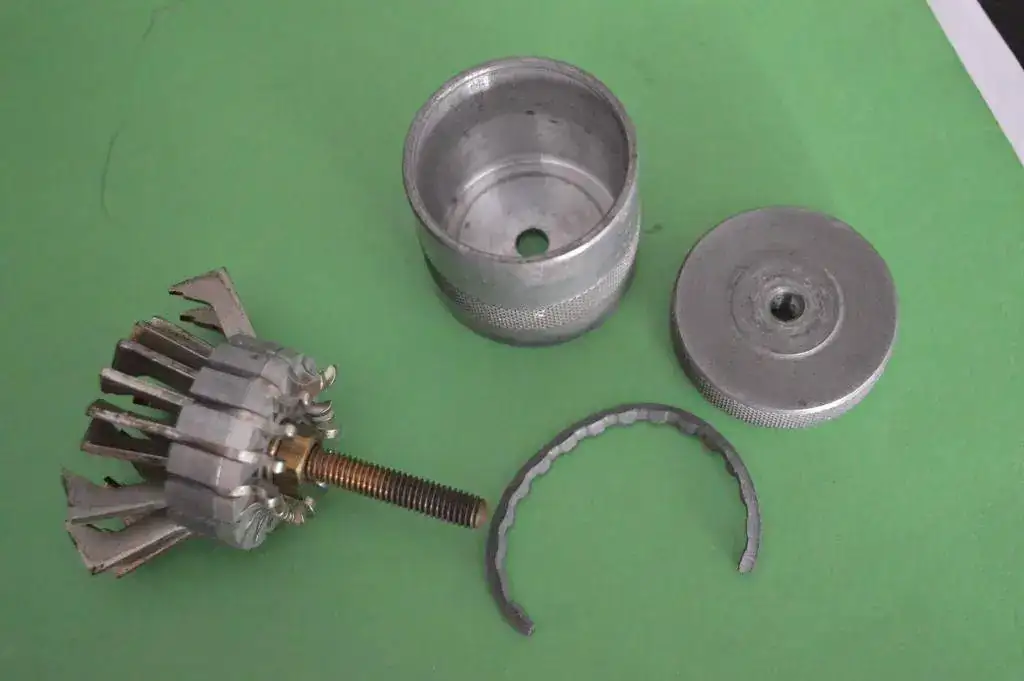

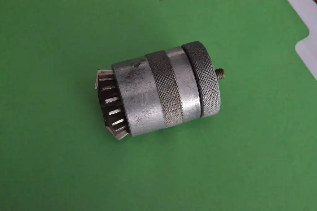

Buenas noches, compañeros. Hace un tiempo compré (¿compré?) esta herramienta en un mercadillo. Al principio pensé que le faltaba alguna pieza, a la vista del vástago desnudo. Luego vi que era así, pero que aquello no funcionaba, así que la desmonté y encontré esto
La pregunta es si tiene arreglo; si falta algo o basta con encontrar esa pieza rota y, en ese caso, si es fácil encontrarla

Hombre, esa pieza rota es una goma. Si es solo eso...
Esta herramienta es la completa, para extraer plex y colocar.

He visto esa pletina, que no sé para qué servirá, en los anuncios de estas herramientas. También el mango que ajusta el vástago, y por eso creí que la mía estaba incompleta, pero cuando hablé con mi relojero me mostró la suya, de la misma marca y modelo y tampoco tenía ese mango, por lo que pensé que era así, y así debe ser si él la usa tal y como me la mostró. Pero solo me habló de un muelle interior que se suele destensar y me imagino que se refería a esa arandela de goma y por esa es por la que pregunto.
Repito: agradezco cualquier información sobre su uso (el cómo, básicamente) y sobre si es posible conseguir ese muelle o algo que haga sus funciones. Si no es así, la tiraré o la guardaré o la arrumbaré en algún rincón, pero eso ya lo sé hacer yo solo.
Gracias
La goma interior en una ferretería donde vendan tóricas redondas (juntas, orings o como le llamen allá) si no me equivoco la goma viene siendo como de de unos 20 mms pero en el comercio compra dos o tres(son baratas) y a probar con cual va mejor

Hombre!!, la solución idónea sería comprar uno nuevo. Pero el que muestras está completo y para qué queremos otro.
Con limpiarlo un poco y poniendo una goma o arandela elástica recogiendo la uñas que te señalo en la foto, a funcionar.

Yo creo que sí está completo, se apreta y afloja con la pieza suelta que aparece en la derecha de la foto.
Hola compañero, puedes repararla sin problemas, no es necesario que la tires y compres otra los compañeros te están diciendo cómo conseguirlo.
La pieza que forma el conjunto, es un soporte, donde colocas el cristal nuevo que vas a colocar en el reloj, para que puedas cogerlo por igual con las uñas y llevártelo al reloj.

Gracias, Álvaro, Bito, Protec y Jose2011. ahora lo tengo claro: intentaré encontrar esa junta y probaré:worshippy:

Con una goma, de pollo, le das unas vueltas como si goma de pelo fuera y lo tienes solucionado.descarga (2).webp
