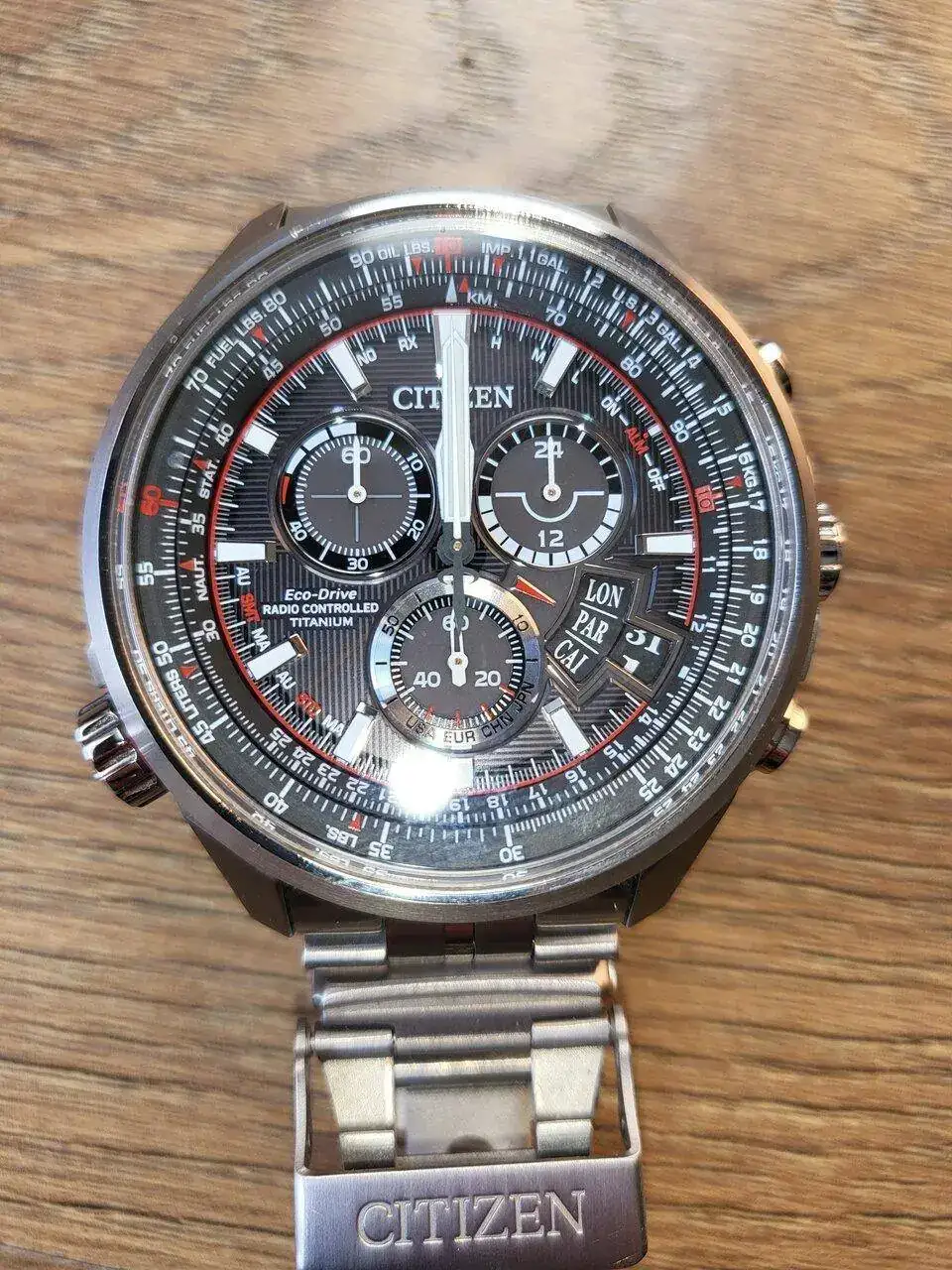

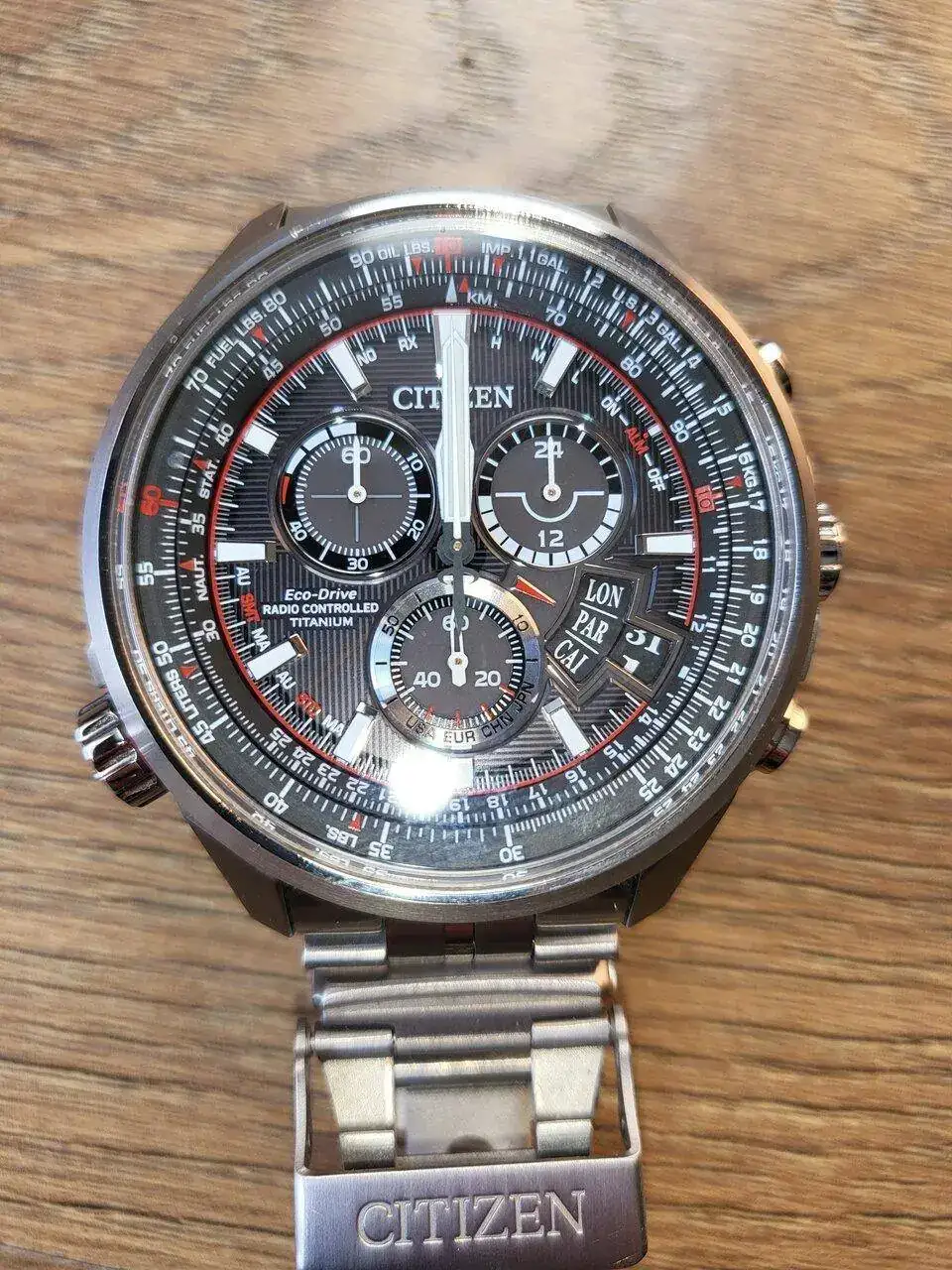

Consultando el manual acabé sospechando de la "posición de referencia". Para que el reloj funcione bien, la posición de referencia debe estar siempre fijada a las 12, tal como se ve en la siguiente imagen
Ver el archivos adjunto 2573845
En cambio, cuando lo comprobé, las agujas no marcaban las 12. Pensé que quizás alguien le diera un golpe -pasó días fuera de la caja- o puede que la falta de energía provocará el desajuste. En resumen, que ajusté la posición de referencia y lo dejé sincronizar de nuevo.

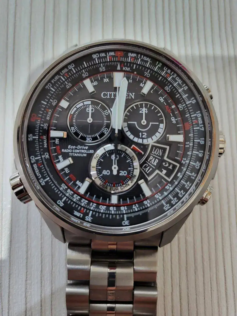

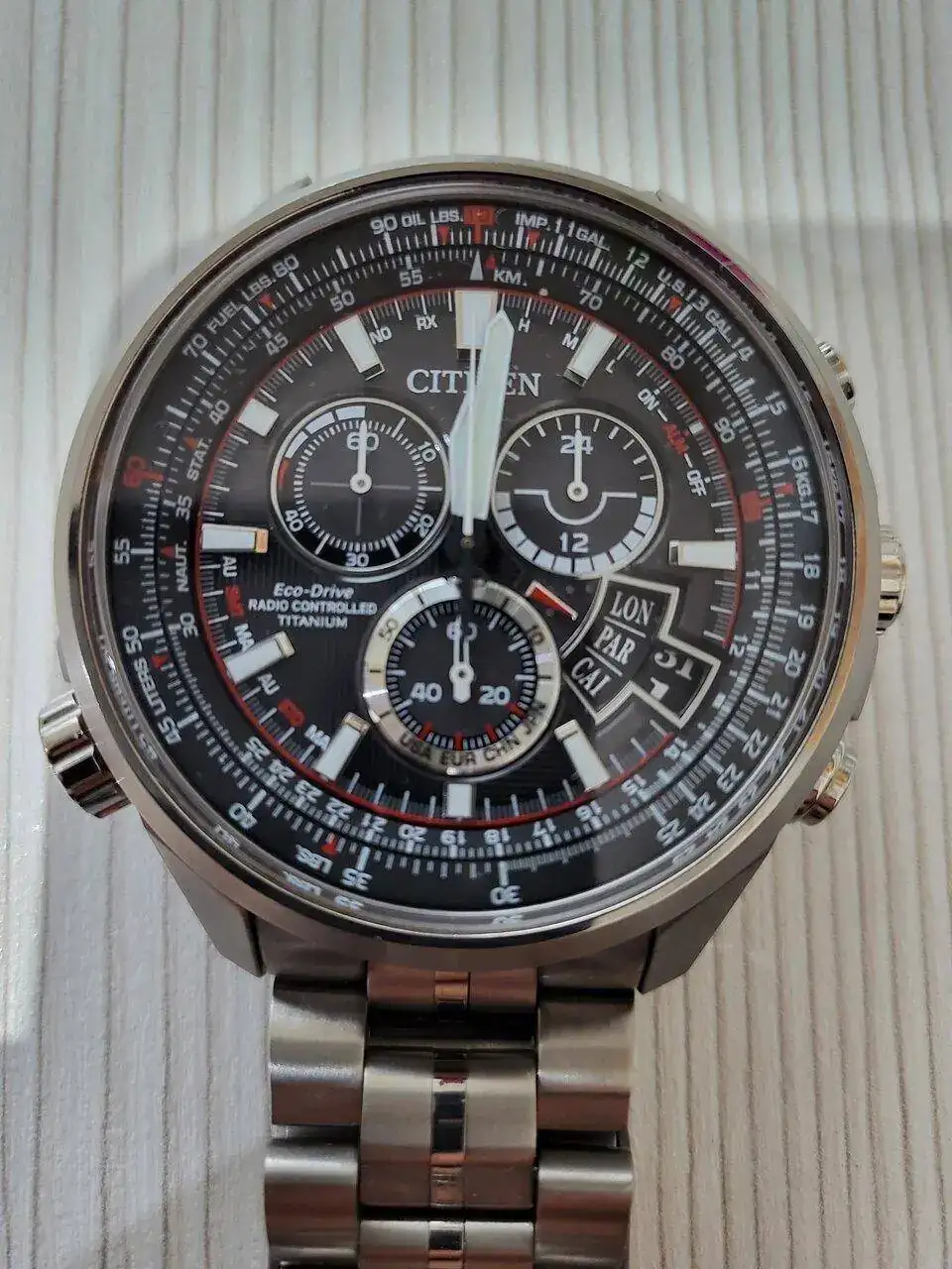

Y aquí viene mi sorpresa, después de la sincronización la posición de referencia apareció desviada, tal que así.
Ver el archivos adjunto 2573848
Provocando que la hora aparezca siempre 2 minutillos adelantada, cosa que achaco a la desviación observada en la posición de referencia después de sincronizar, quizás debido a algún error en la electrónica.
En fin, el pequeño adelanto no me molesta ya que no varía, es siempre el mismo, pero vaya cosa rara... Lo observaré algún tiempo antes de enviarlo a reparar.

La portege muy buenas. Puedo observar que no sólo tienes un segundo desajustada la hora sino que también tienes desajustado el fechador día del mes. Fijate en el calibre y hazte con el manual del usuario y ajustalo todo antes de ir al C.O. y pasar por caja.

Gracias compañero Eryerba. Lo del segundo, ahora que lo dices, sí que lo veo. El tema de la fecha lo que hice es seguir el manual de usuario; hay que dejar el fechador a medio camino entre el día 31 y el 1. Además, según el manual, hay que hacerlo moviendo las agujas en sentido horario y no al revés...
Puede que sea eso, lo probaré junto con el segundo desajustado para ver si funciona.
