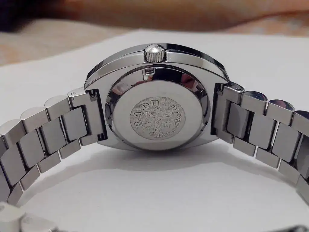

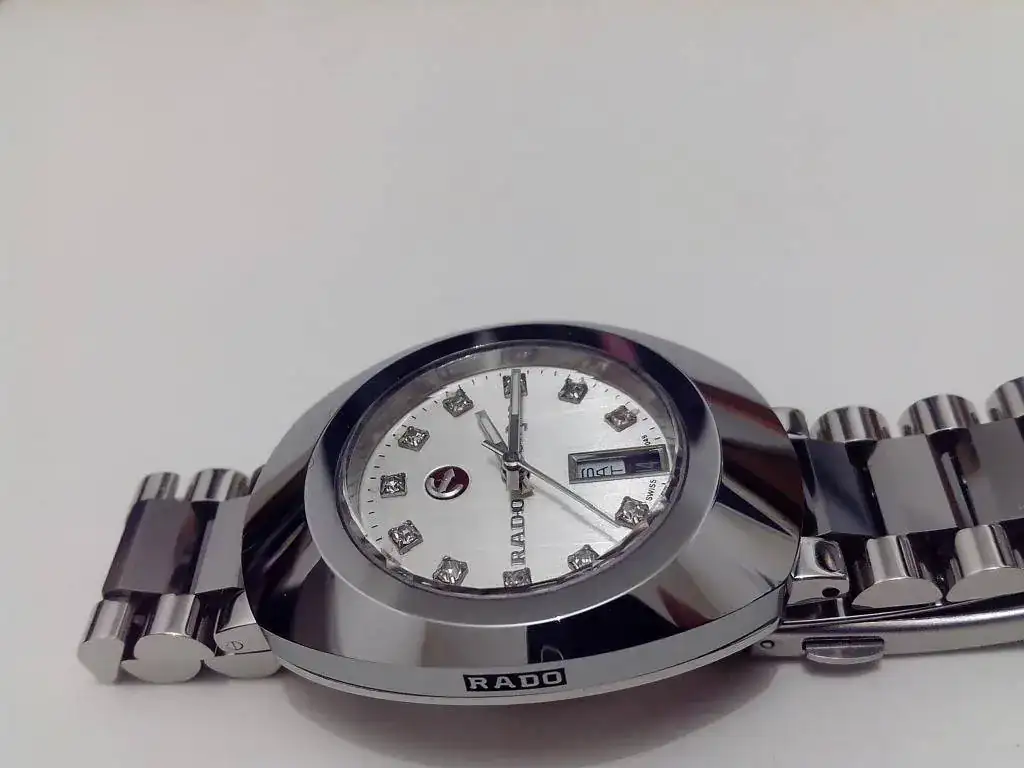

Adquirí este reloj
No tiene un número de referencia, no he encontrado un modelo exacto en internet, muchos que se parecen hasta en un 95%, pero ese modelo EXACTO, no.
Pensé que podía salir de dudas llevándolo con el relojero a que lo abriera y encontrar rastros en su interior que me lleven a conocer el modelo exacto y sus características, pero al llegar con el relojero me recomendó que NO lo abriera, que por su experiencia puede apostar que ese reloj nunca ha sido abierto, por lo que me recomienda dejarlo así para que no pierda su máxima hermeticidad -yo seguí su consejo-
Entonces las dudas que tengo son:
-La caja ¿Es acero o tungsteno? -Se hacen de los dos materiales-
-Los brillantes en la esfera ¿son cristal swarovski o diamante natural? -Se montan de ambos materiales-
-¿Qué calibre ETA puede llevar?
De ante mano, gracias
El calibre lo más probable un 2836, pero sin abrir no se puede asegurar nada, los cristales dudo que sean brillantes

Este modelo de Rado es un Diastar Original.
Este reloj es, dentro de la oferta de Rado y su especialización en cerámica, de los pocos modelos realizados en acero aunque es una aleación donde este es el % mayor de la composición.
Por lo general, en los modelos automáticos de fecha vertical a las 6/18 los índices son piedras naturales, diamantes talla brillante.
Este modelo, el automático monta un calibre Rado 648 que no es más (ni menos) que un ETA 2836-2 con una reserva de marcha de unas 38h.
Un reloj que como bien ha comentado un compañero no tiene término medio. O lo amas o lo odias (bueno, sin llegar a odiarlo a muchos les parece bastante feo... a otros un reloj con personalidad propia...).
Si no me equivoco la referencia inicial del modelo es 648.0408
