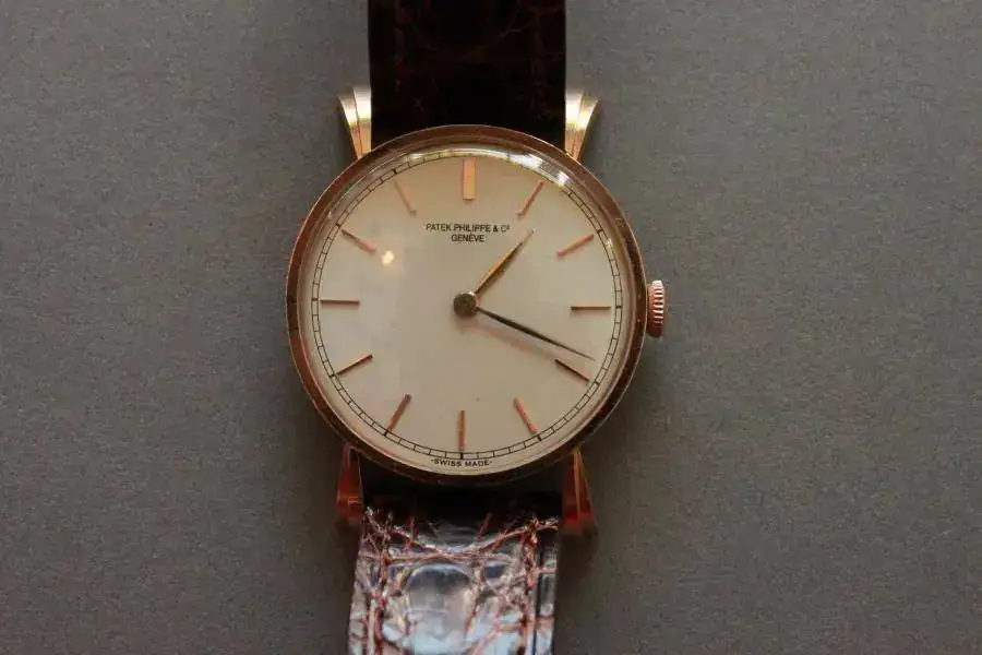

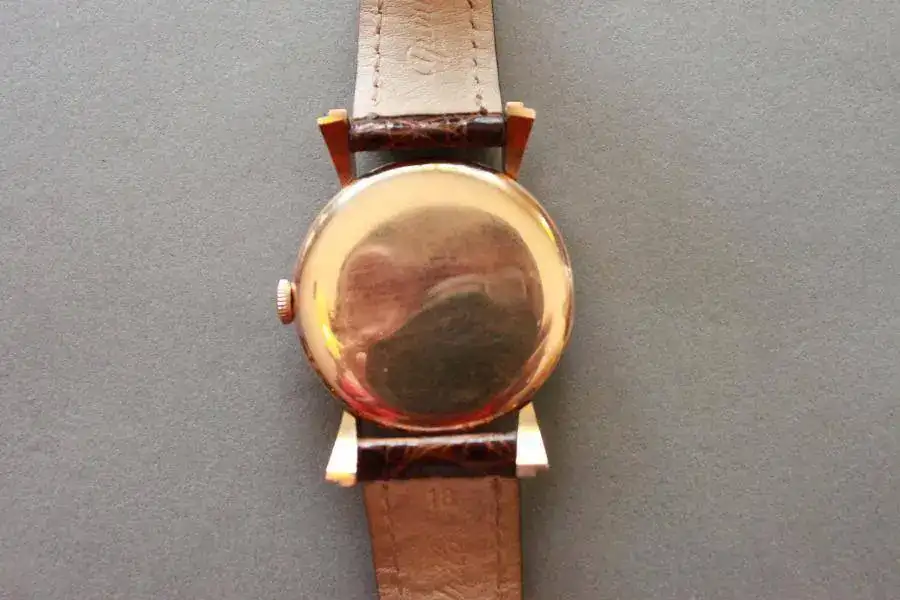

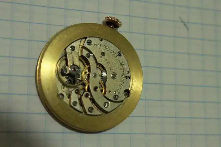

Hola, tengo un Patek Philippe antiguo, creo que es de 1915-20, pero la verdad no sé el modelo, calibre ni más características. Si alguien del foro puede ayudarme y decirme algún dato, se lo agradecería. Seguro que entre tantos expertos que hay por aquí, alguno me orienta algo. Yo sólo os puedo decir que el nº de serie es 176614 y el nº de la tapa trasera es 295662. Adjunto fotos. Gracias por vuestra ayuda. 2012_08_11_1699b.webp2012_08_11_1695b.webp2012_08_11_1689b.webp
Tiene buena pinta, la única duda seria la esfera que pudiera ser restaurada.
Al ser un reloj vintage lo suyo seria que algún compañero del sub-foro vintages te pudiera ayudar, hay verdaderas eminencias.
Saludos,
Diego
Esol lo mejor es llevarlo a un distribuidor oficial , alli te podran hacer un certificado de originalidad tasartelo y decirta con certeza que modelo es y su año de fabricacion. MUcha suerte
la verdad , viendo las fotos no tiene mala pinta
Pero lo mejor es que te lo certifiquen.
Hola amigo,vamos a ver,segun datos consultados en mi documentacion ,que no es poca,sobre Patek,la caja es modelo de los años 40 sin lugar a dudas,al menos es la misma que el modelo 1571 de esta epoca,pero lo que me sorprende es el calibre,ya que es un 12" de los años 20,concretamente al que montaban a un rectangular grande para hombre,mod 98a-c de esta epoca,(aqui la diferencia de tamaño del calibre en proporcion a la caja),es un 15 rubies de escape de ancora,balacier bimetalique,ebauche de LeCoultre,pag,94 del libro Patek Philippe de Martin Huber & Alan Banbery,el modelo de caja del 1571,lo puedes encontrar en la pag 45 del cOLLEZIONARE OROLOGI de Patek Philippe de Osvaldo Patrizzi,en cuanto a la tasacion,hay que verlo segun estado,y ya que este reloj no es de complicacion,los Calatrava de esta epoca son pocos los modelaos que se cotizan bien
