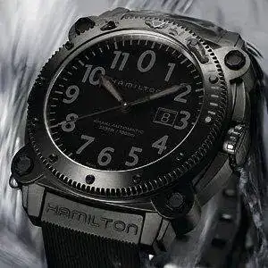

Yo tuve el Hamilton Belowzero 1000 pvd. Al adquirirlo, tenía miedo por todo lo que había leido acerca del pvd. La
verdad, es que en el año y medio que lo tuve, no note ningún desgaste ni nada parecido. A mayores lo usaba con el armis negro y tampoco le noté nada. No sé si tuve suerte, o depende de la calidad de la capa que le hayan puesto.
