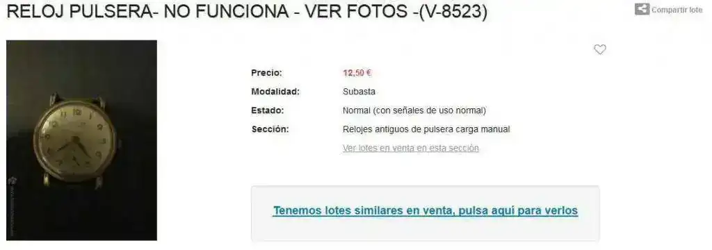

Este tipo de anuncios son los que atraen poderosamente mi atención por varias cosas....

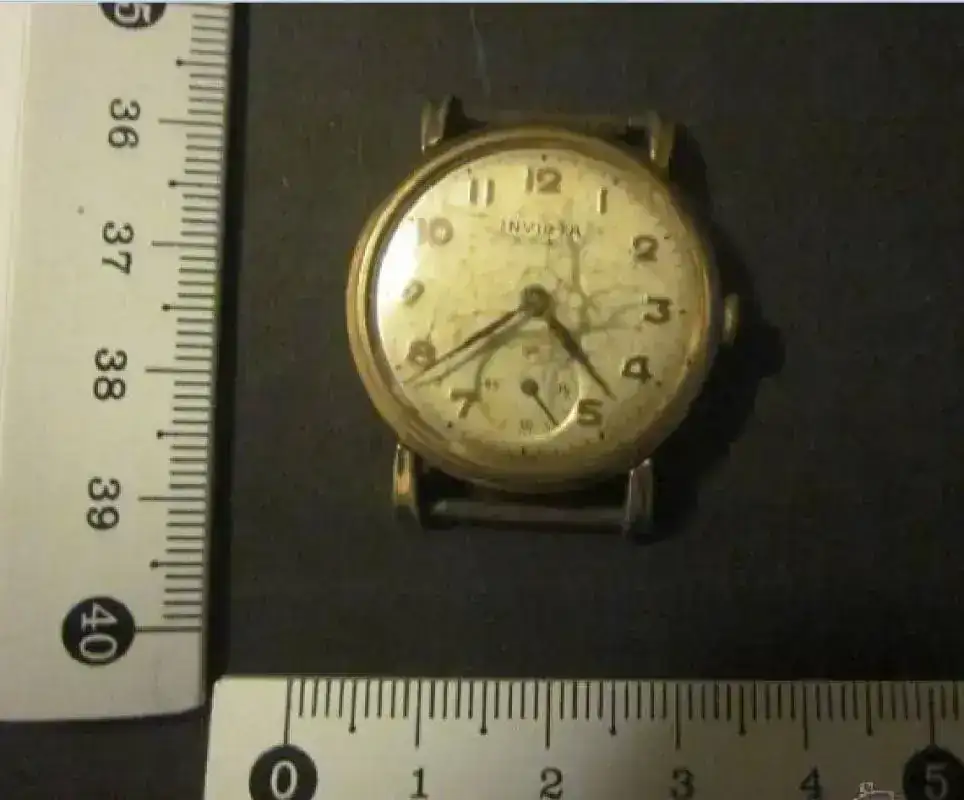

La primera, es la mierda de fotografias que lo acompañan y que te dejan claro sólo una cosa.... Lo mal fotografo que es el vendedor...
La segunda es el precio " no tan bajo " en el que empieza la subasta y que espanta a los pujadores de 0.1 € y así deja de atraer a los de " pues si tu pujas, yo más "
La tercera es que no hay ningún dato referente a calibre ni foto del mecanismo...
Y la cuarta la palabra mágica que ahuyenta a todo dios.... NO FUNCIONA.... me encanta....

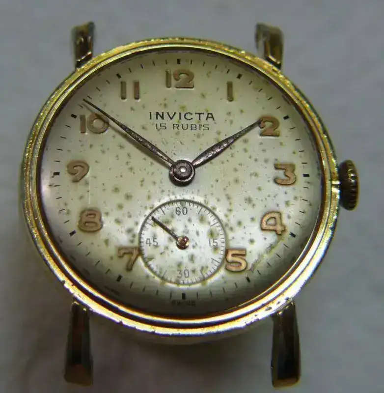

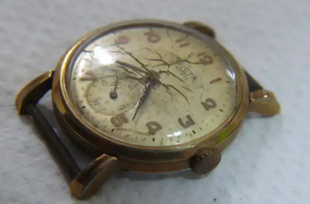

Analicemos las fotos...

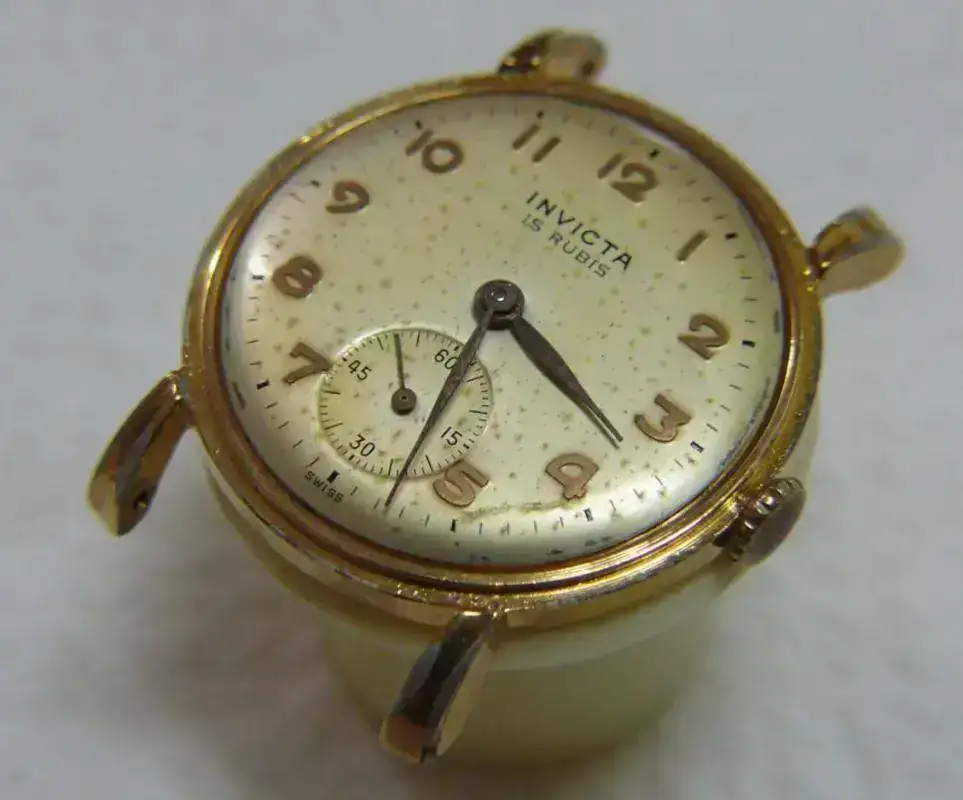

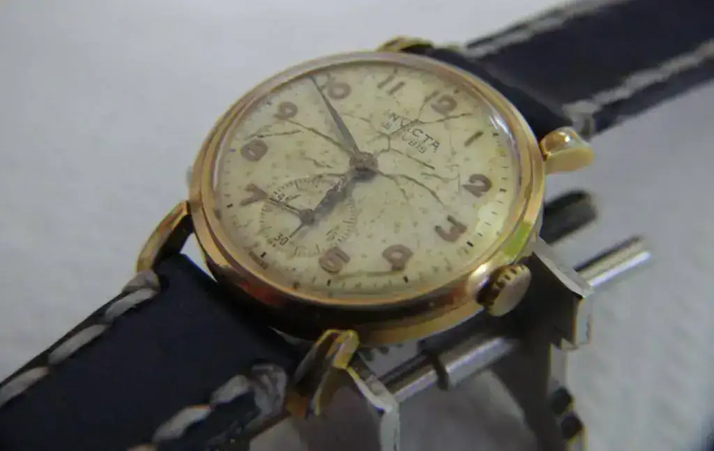

Invicta vintage con plexi rajado...

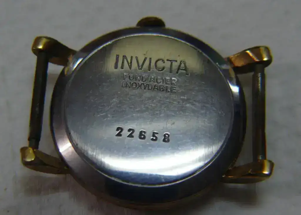

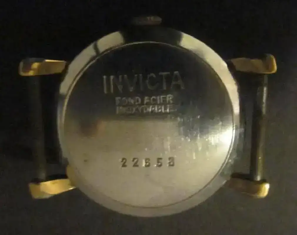

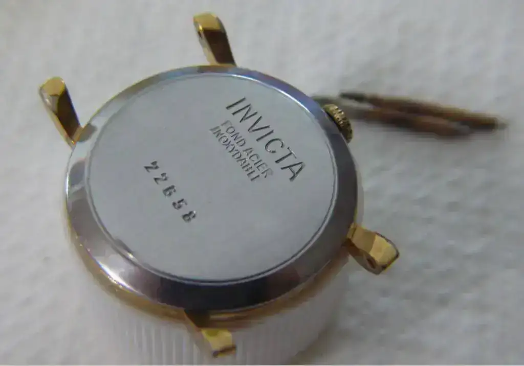

Trasera grabada con número de serie
Y el magnífico calibre analógico que nos brinda el Sr. Vendedor...

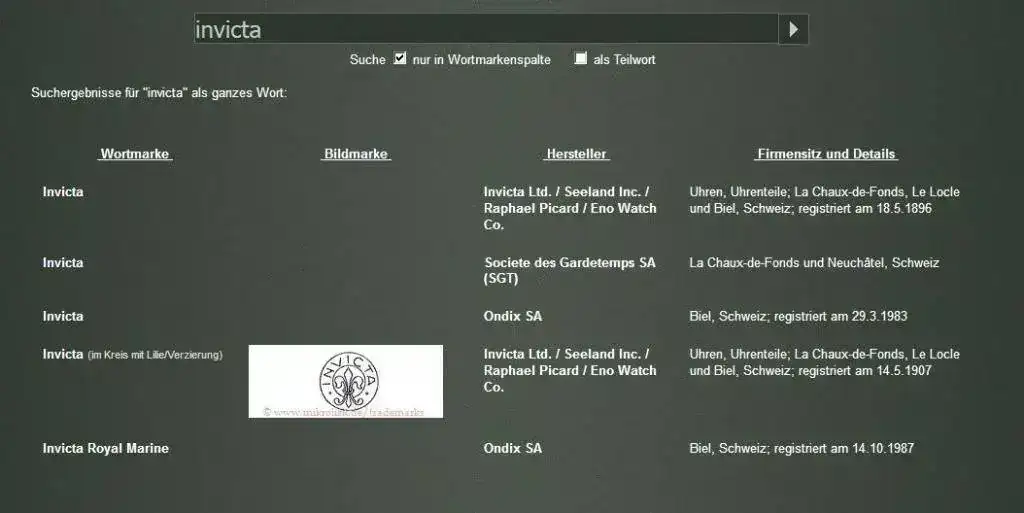

Pues nada... a mirar San Google y voila !!! Una publi de época con el susodicho retratado....
Y aquí lo tenemos.... Obviamente nadie pujó y me lo traje por 12,50 más gastos.... quién si no iba a pujar por semejante mierda....

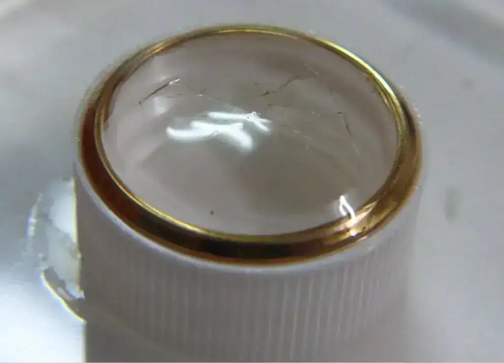

Me encanta el texturizado del plexi con el efecto craquelado...

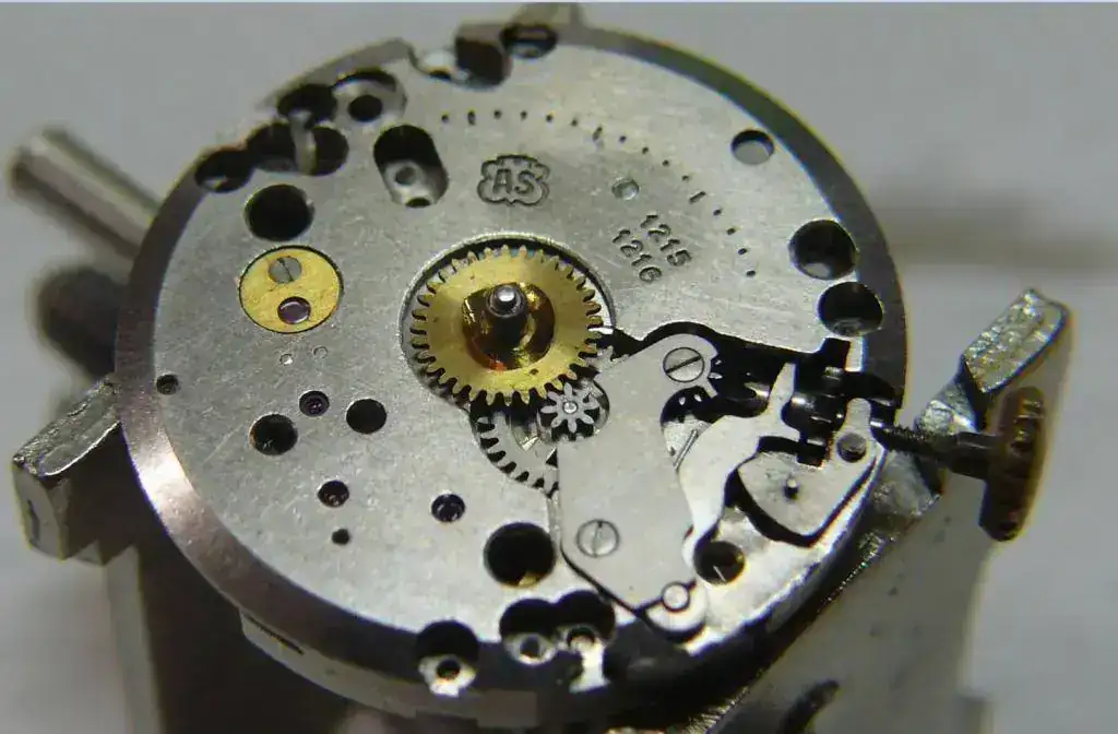

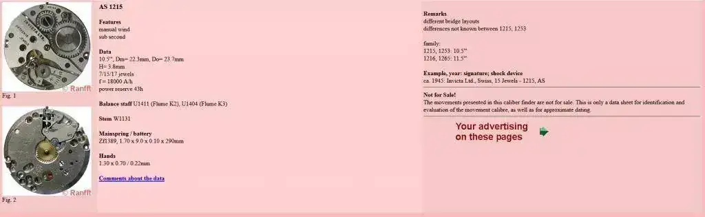

Hice mis indagaciones y conjeturé que posiblemente llevaría el AS 1215..
si pones en la Biblia rosa invicta y por el pequeño tamaño nos vamos al calibre en cuestión de 10,5 líneas...
Y sin ninguna sorpresa, corroboré lo que ya sabia... ( eso ha sonado un tanto presuntuoso... ) :ops:

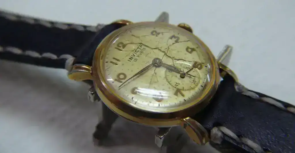

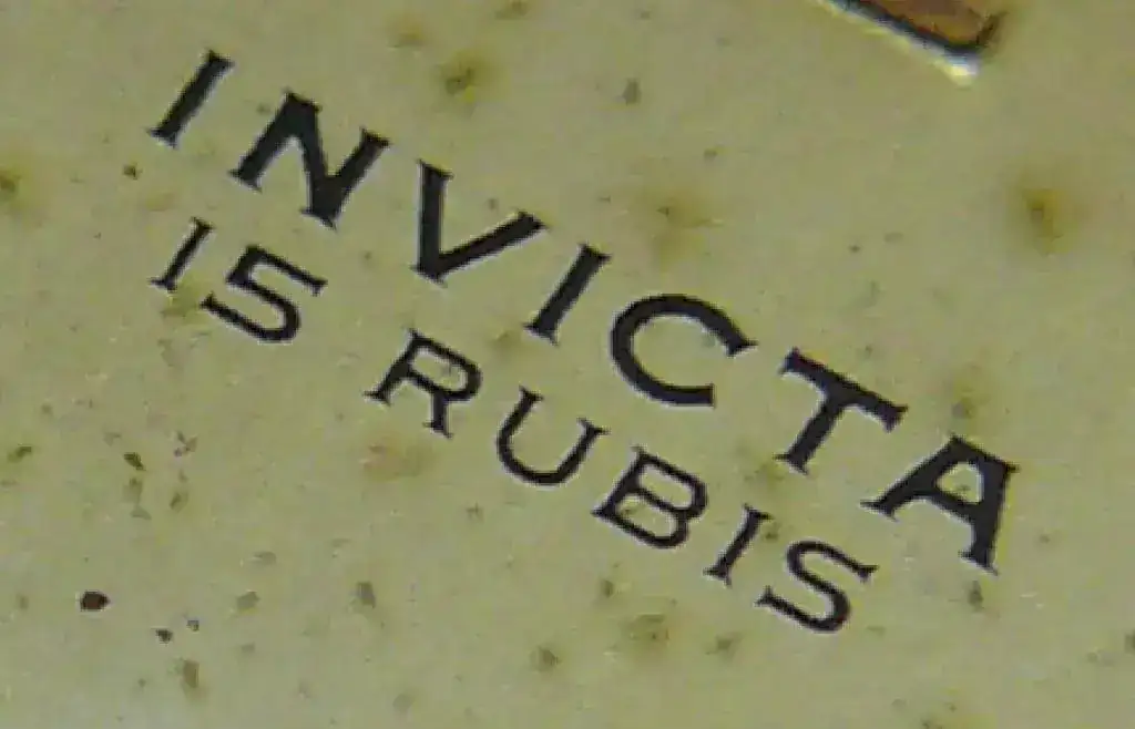

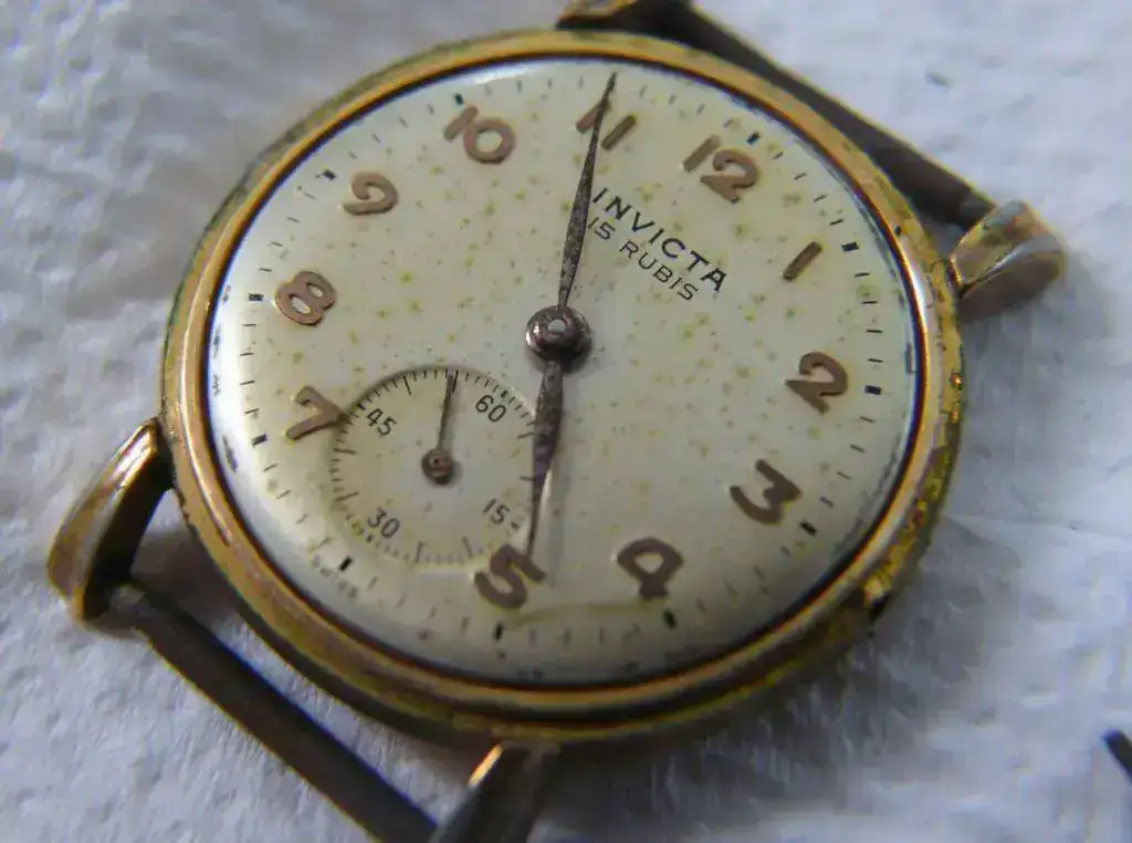

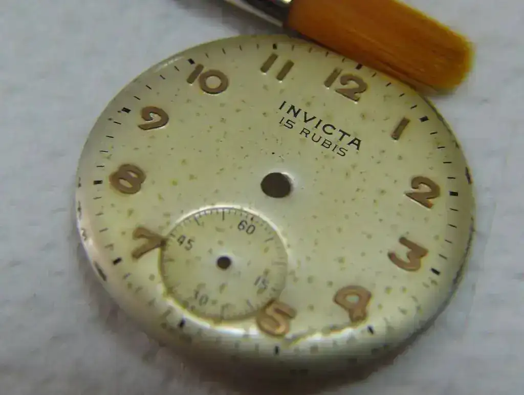

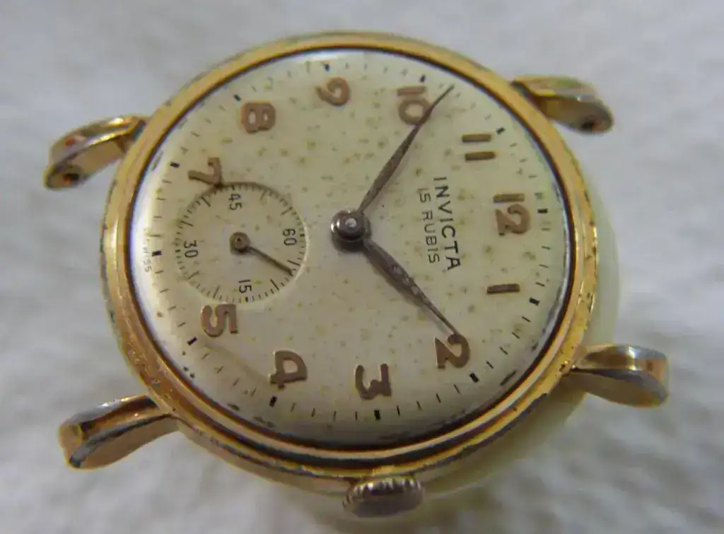

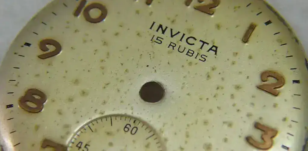

La esfera tiene una pátina amarillenta con los puntitos típicos de condensación de humedad que hacen crear ese efecto como de pecas....
La caja es una preciosidad, pequeñita pero coqueta...

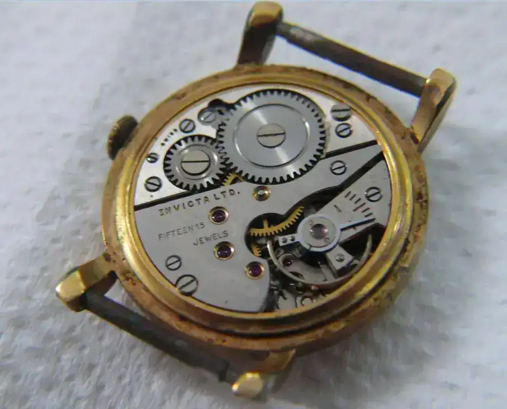

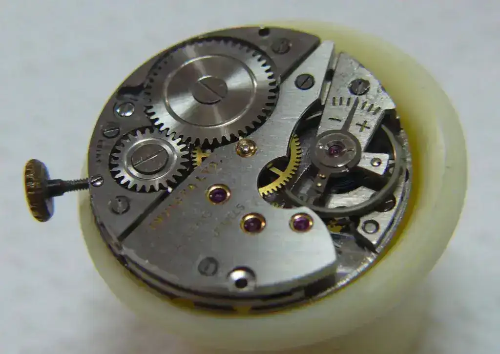

Desgraciadamente el débil resorte del tiret cedió en una de tantas inconvenientes manipulaciones de la tija....

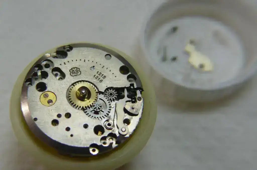

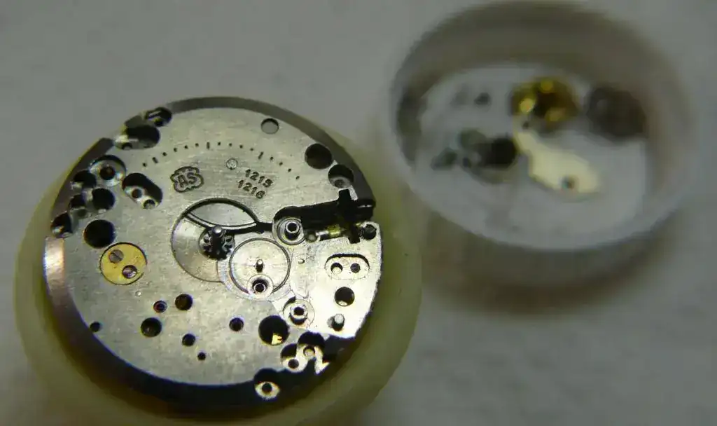

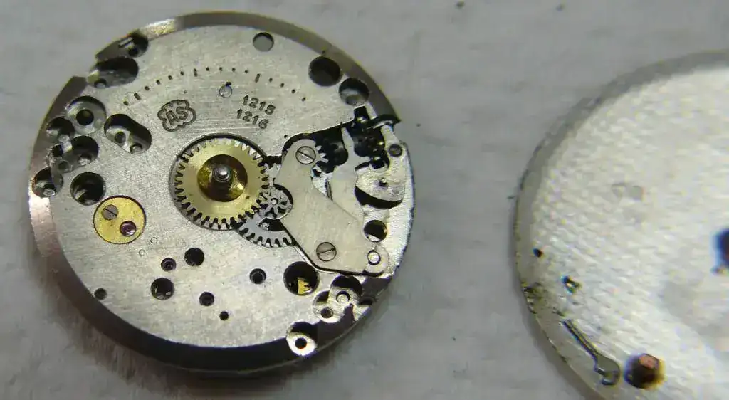

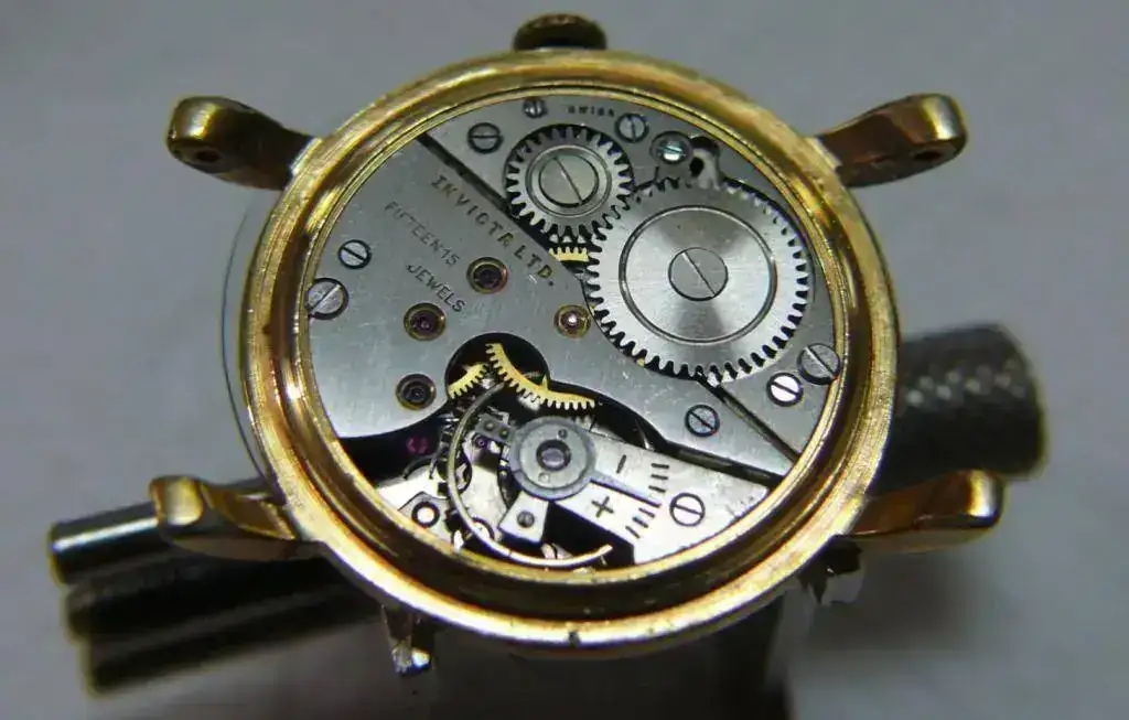

Y el calibre nos deja una agradable sorpresa con la doble numeración del calibre.... Golipoooooooo ( Info please )

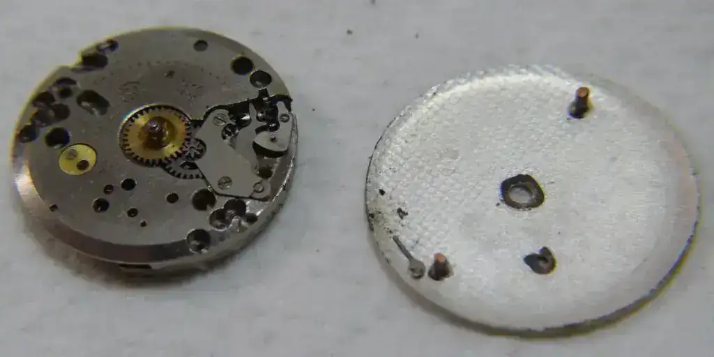

Comienzo el desmontaje... ya que... por cierto... el eje del volante está sano y el problema de que no funcione es que la chausse está desencajada en el pivote el la rueda de centro...
Bueno .. demontando.. limpiando... BLA, BLA,BLA,BLA,BLA,BLA,BLA,BLA,BLA,BLA,BLA,
BLA,BLA,BLA,BLA,BLA,BLA,BLA,BLA,BLA,BLA,BLA,
y listo, montado y funcionando...

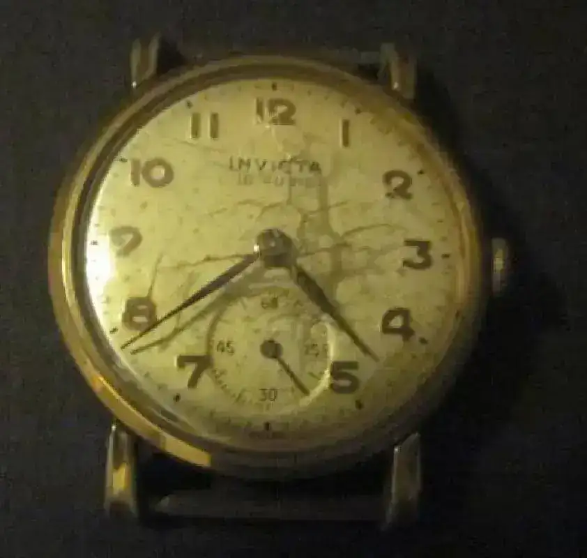

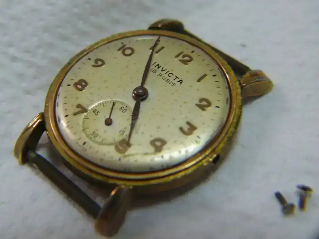

Depillado suave de la esfera, que no la toco... que no....
Preciosa grafia tipo Copperplate, aunque la "A" es más abierta....

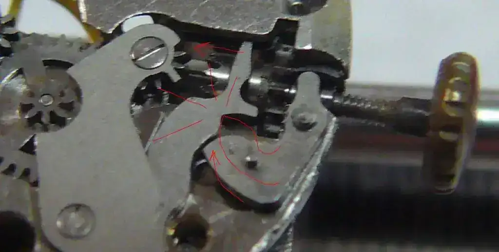

Curiosamente el ingeniero que diseñó la palanca de empuje del piñón corredizo, pensó :
" Oyes " , y si en 2019, cuando ya no existan repuestos, se parte el brazo del resorte y no es posible sustituirlo... ?????
Bueno...dijo: voy ha hacerle una cuña a la palanca para que el tirete engrane y no haga falta el puñetero brazo....
Qué tio !!!!

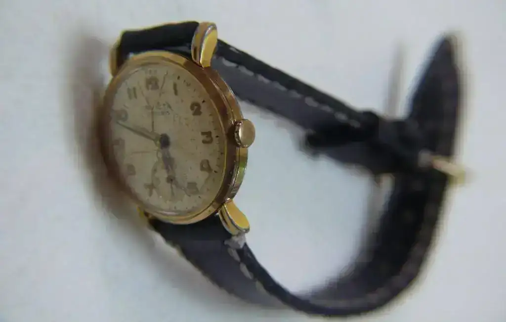

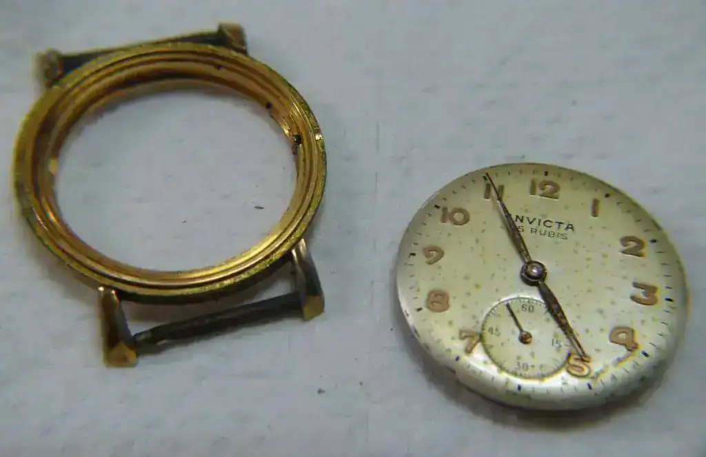

Y limpio en su caja...
Este voy a dejarlo con la pátina oxidada de la agujas, ya que, aunque las he limpiado con benzina, no quiero manipularla mucho por temor a viciarlas con el roce...
Y, como el plexi es de los pequeños y aplicando el concepto de gasto " Cero ", he metido una generosa capa de barniz cristal al plexi y al bisel y le conservo el texturizado craquelado debajo de la capa de barniz...

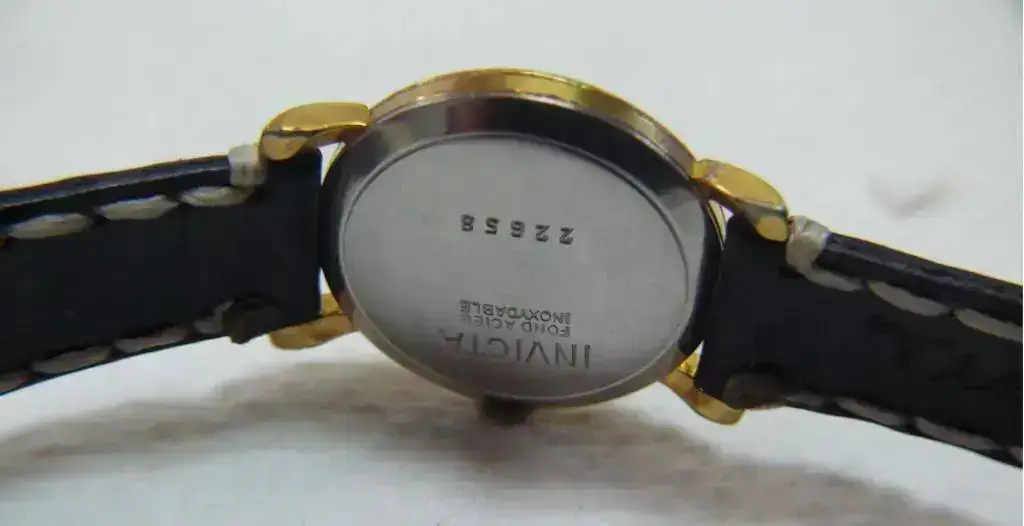

La trasera me encanta, con el grabado original....

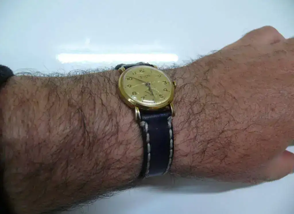

Y como complemento una de las correas VR negras con reflejos violeta oscuro y pespunte blanco...
Queda discreto, aunque supongo que en 1945 es lo que se llevaba... o no ? :pardon:

Buen día VICENTE; PUEDE BUSCAR EL RTE. DE TIRET DESDE EL CALIBRE AS 984 Y MUCHOS CALIBRES AS MAS!!!
Un saludo. Luis desde Argentina
Mil Gracias D- Luis... creo que tengo algun calibre as 984 de despiece, a ver si tiene sano el rte.
