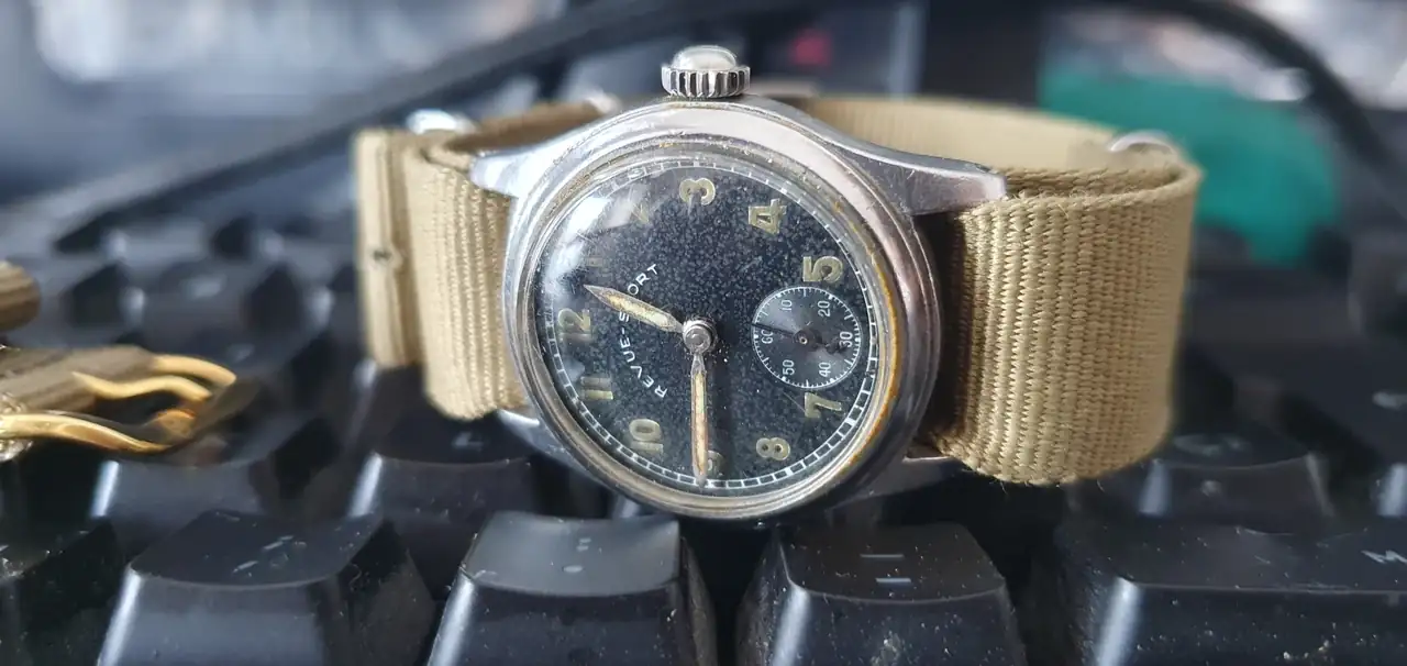

Acudo al consejo de sabios que suelen andar en este subforo para ver si me podrían echar un cable con este pequeño Revue y si puede ser algo más aparte de una chincheta radioactiva y bonita.
He sido incapaz de encontrar nada que me pueda ayudar en mi tarea de datar y echar un poco de luz sobre la historia que haya podido tener este reloj.

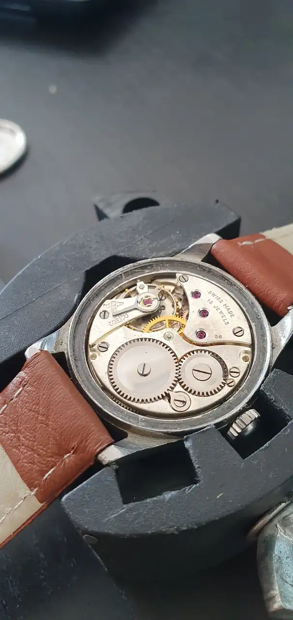

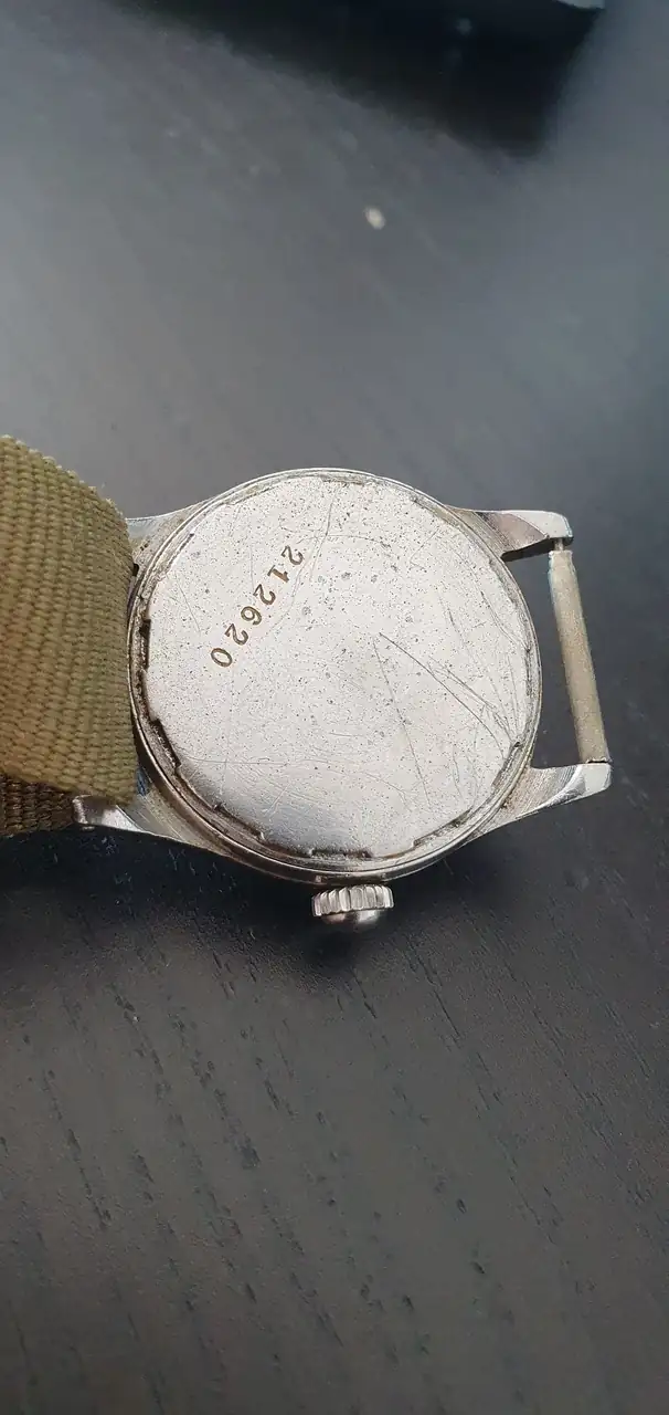

En la Red aparecen ejemplares que estéticamente son prácticamente iguales, pero montan el CAL 59 en vez del 56 como el mío y los que se identifican como militares, presentan las famosas DH grabadas a los lados del número de la trasera. Es posible que el reloj haya tenido servicio militar, o mejor dicho, ser dotación, sin tener las letras grabadas en la trasera?
Procedo con las fotos.
Un saludo y espero que os guste :Cheers:

Algún Revue Sport que he visto por red tiene pasadores fijos, el calibre 59 como comentas y las D H rodeando el número. Por las fotos me parece que el tuyo lleva pasadores quitables, no? No estoy seguro si el llevarlos fijos era requisito de la especificación como en el caso británico pero tal vez lo fuese. Creo que también es mandatorio que lleven el D H (equivaldría a la flecha como indentificador de pertenencia a la Wehrmacht), pero no sé si hay ejemplares comprobados como de dotación que no lo lleven por algún motivo (se hicieron tantas cantidades…) En el caso británico a veces se borraban las marcas para uso civil postguerra, pero suele ser evidente, en este caso con el serial intacto no parece el caso. Yo diría que seguramente no sea un modelo de dotación, pero habría que estudiarlo.

Muchas gracias por tus aportes compa, es todo muy interesante :yes:

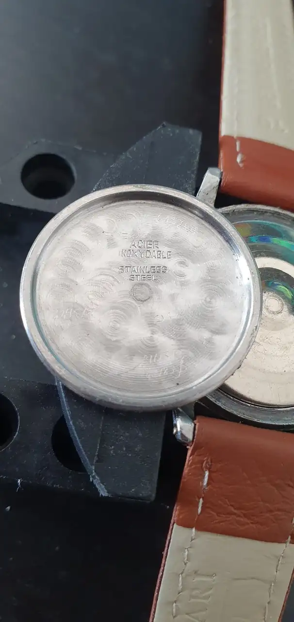

Efectivamente, mi reloj no lleva pasadores fijos y tampoco parece que hayan pulido la trasera para eliminar los grabados de lo que podría ser una dotación militar. Todo apunta a que es un reloj de la época, pero que no pasó por manos militares.
Gracias!

@Tempus Edax Rerum Interesantísimo aporte, pero con unos compas de afición nos hemos quedado con una duda enorme, y es que indagando sobre los Cal 56 y Cal 59 de Revue nos hemos topado con cierta contradicción. Mi reloj monta el primero (56) y según diferentes páginas que enlazo más abajo, su período de fabricación comienza en 1940. A su vez, el Cal 59, que normalmente se atribuye a las piezas marcadas con DH, pero según la bibliografía, comenzaría a producirse en 1945 y sería un poco contradictorio por cómo acabó la historia del bando del eje :ops:
