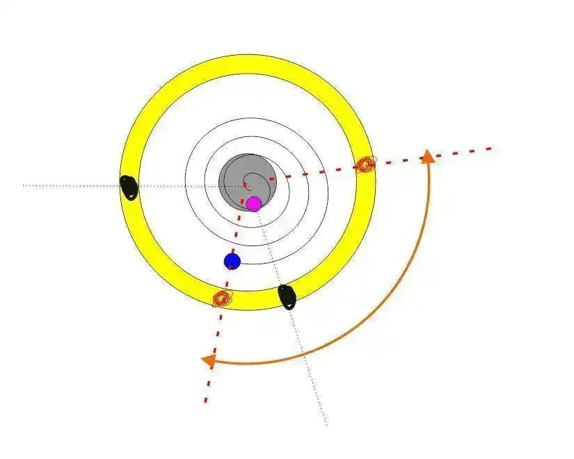

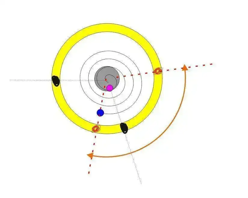

Cuando me he topado con este tipo de situaciones, como en tu caso 100 grados o más, me planteo la siguiente disyuntiva:

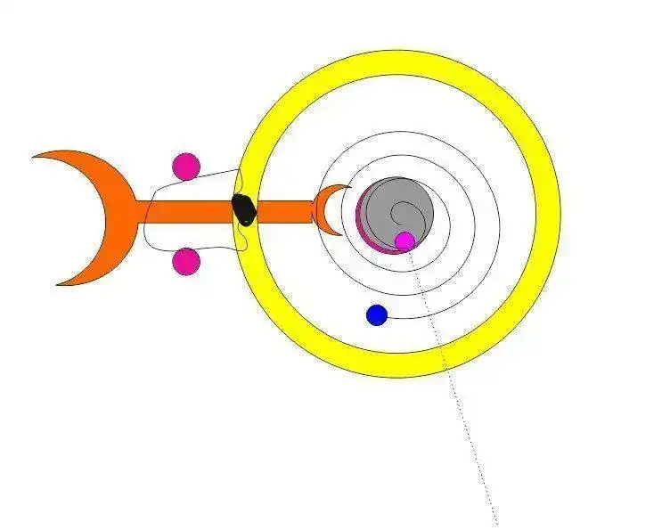

1-Corrijo la posición del platillo (lo pongo en su posición original, asumiendo que sabemos cual era usualmente apuntando a la mediatriz de los brazos del volante, y que el pitón del espiral está aprox a 90º de la misma) y queda descansando en la boca del áncora en ausencia de carga del muelle real.
ò
2-Corrijo la posición del pitón espiral, como tu hiciste, a fin de que la elipse descanse en la boca del áncora en ausencia del carga del muelle real.
Obviamente, la segunda involucra menos pérdida de tiempo y menos riesgo, cosa que merecen estos viejunos.

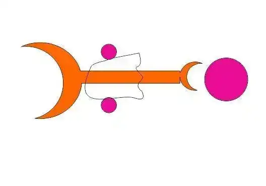

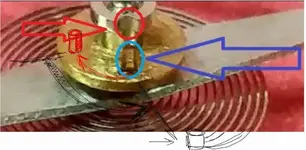

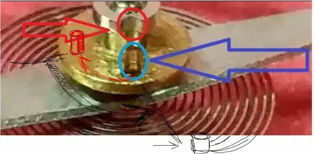

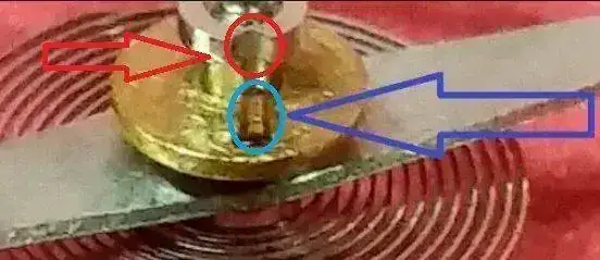

Pero la primera, a mi entender creo que es la opción correcta. De otro modo se está modificando la compensación estática del volante, y empezaremos a tener error posicional en el ajuste. Al contrario de lo que se cree, algunos relojeros piensan que platillo no tiene exactamente su centro de masa en su centro geométrico, es decir el rubí de impuso (en azul en la imagen) no compensa exactamente elvolumen "del bocado" que presenta tras él el platillo (en rojo en la imagen). Por lo que no da igual su posición en el volante:
Dejo un enlace interesante sobre este tema, quizá este hilo no sea el lugar donde tratarlo, pero la forma en que resolviste tu problema con el platillo, me dejó pensando en ello y motivó mi comentario:
ò

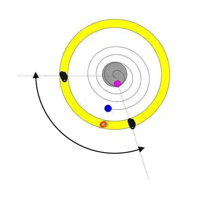

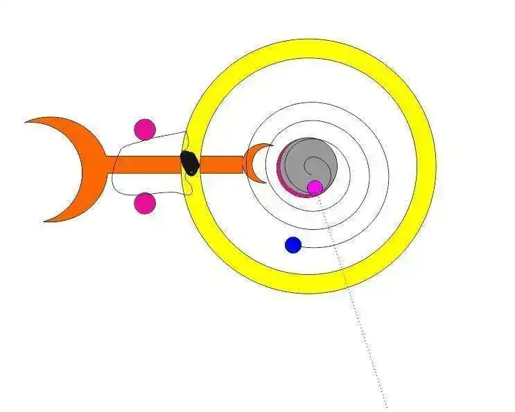

Se que el volante hay de desmontarlo, quitar espiral y platillo, volver a situar el platillo ( en este caso no había marcas en el volante visibles ) y una vez enfrentado el rubí del platillo en el tenedor del áncora, creo que hay que colocar el tenedor del áncora centrado entre los dos topes sujetándolo y centrar el rubí del platillo, actuación que requiere una prescisión salomónica... y después situar la espiral, en la posición que pide el anclaje del pitón de la espiral....
Como tú comprenderás, eso requiere tener una destreza y profesionalidad, por no decir lo que se arriesga en el proceso ( Cargarte para siempre el reloj, y buscar volante nuevo con espiral ... + pasta ), y no compensa para lo que nosotros vamos buscando....

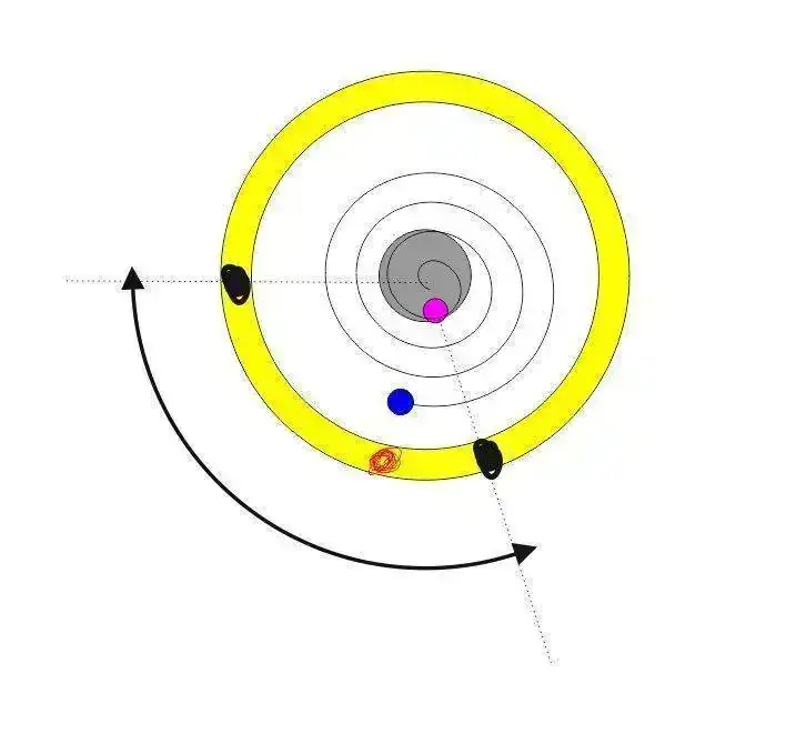

Para hacerlo con los medios y conocimientos de un novato seguí este razonamiento y proceso...

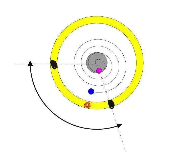

primero con un poco de rodico dejé el áncora situada en el centro de los dos topes...
Despues coloqué el volante montado en el puente y marqué donde debía estar el rubí del platillo y la posición del pitón de la espiral
Despues marqué donde miraba el rubí del platillo y ya sabía el ángulo de error
Después medí el mismo ángulo retrasando el pitón de la espiral, y de ese modo hacer que el rubí del platillo quedase en su posición..
El reloj atrasa 6 minutos al día con la raqueta colocada en el centro.... pero como he cerrado el reloj y paso de volver ha abrirlo se va ha quedar asi hasta su nuevo servicio.... dentro de 5 o 6 años

Cómo tu dices, al montar la espiral, quedará determinada la posición de descanso del rubí de impulsión del platillo, que debería ser en el punto muerto del áncora. De esa manera el beat error será bajo, y el reloj arrancará con un mínimo de cuerda en el muelle real.

Hoy en día los volantes salen de fábrica casi perfectamente balanceados / compensados, al sumar el eje al conjunto no se desbalancea ya que el eje es simétrico/concéntrico. Pero el platillo no lo es.
En teoría el peso que se agrega con el rubí de impulsión quedaría contrarrestado con la muestra que tiene detrás de él. Y allí donde viene mi duda, ya que hay quienes piensan que el platillo no descompensa el conjunto, pero hay otros que sí.

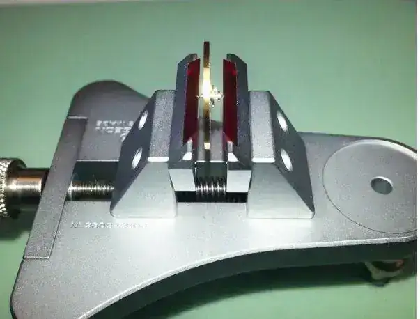

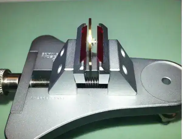

El hecho es que para compensar el volante de manera estática, se lo hace con esta herramienta con el platillo puesto:
Ref: https://www.great-british-watch.co.uk/how-to-poise-a-balance-wheel/ (no tiene desperdicio este link)
De allí o se ajustan los contrapesos del volante, o se quita material a fin de dejarlo compensado en todas las posiciones. Luego de eso, que pasa si cambiamos de posición el platillo, seguirá compensado?
Si algún día me hago con esa bergeon, quizá haga la prueba.... :)

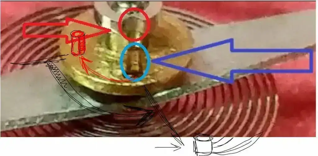

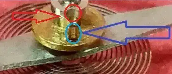

Se movió el ángulo debido a que el eje no es el suyo o la vilorola de espiral está foja. Una de esas dos causas
