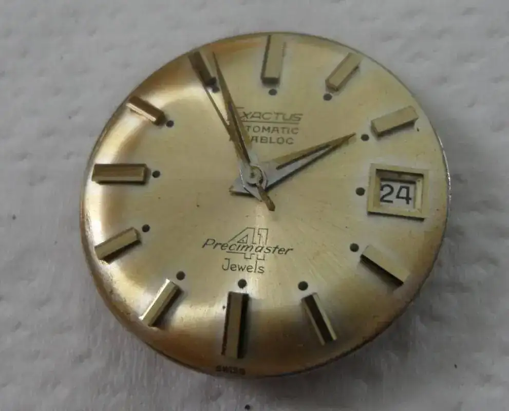

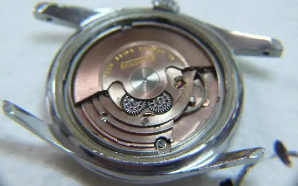

De la casa

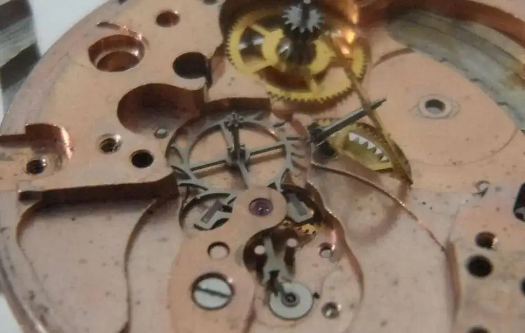

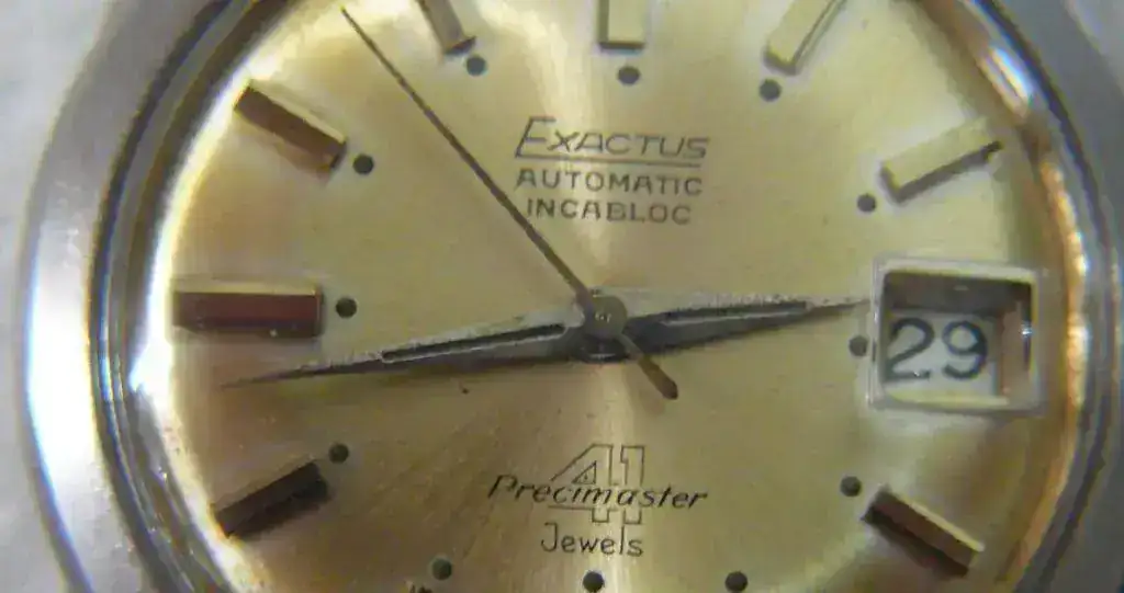

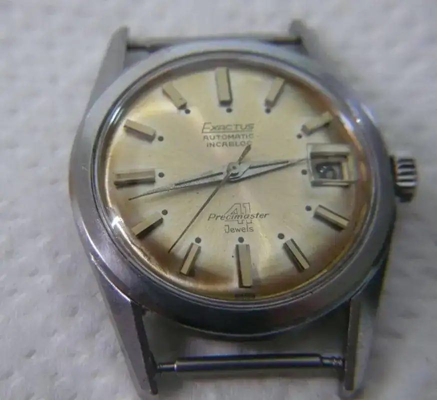

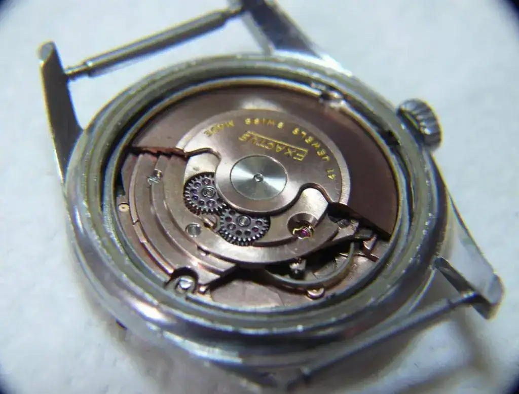

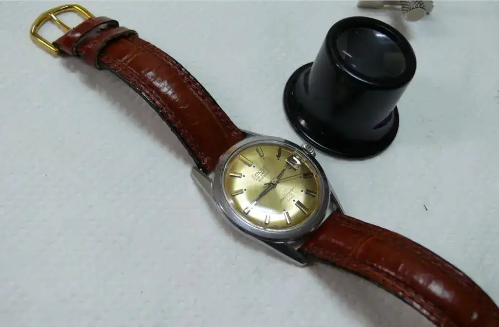

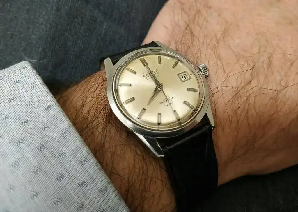

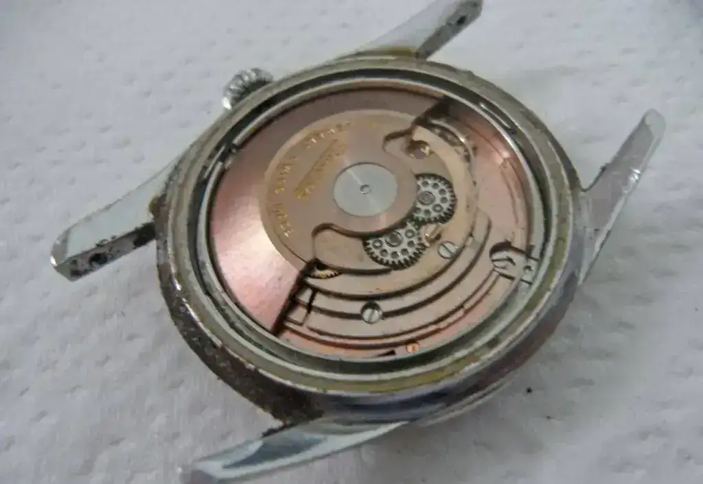

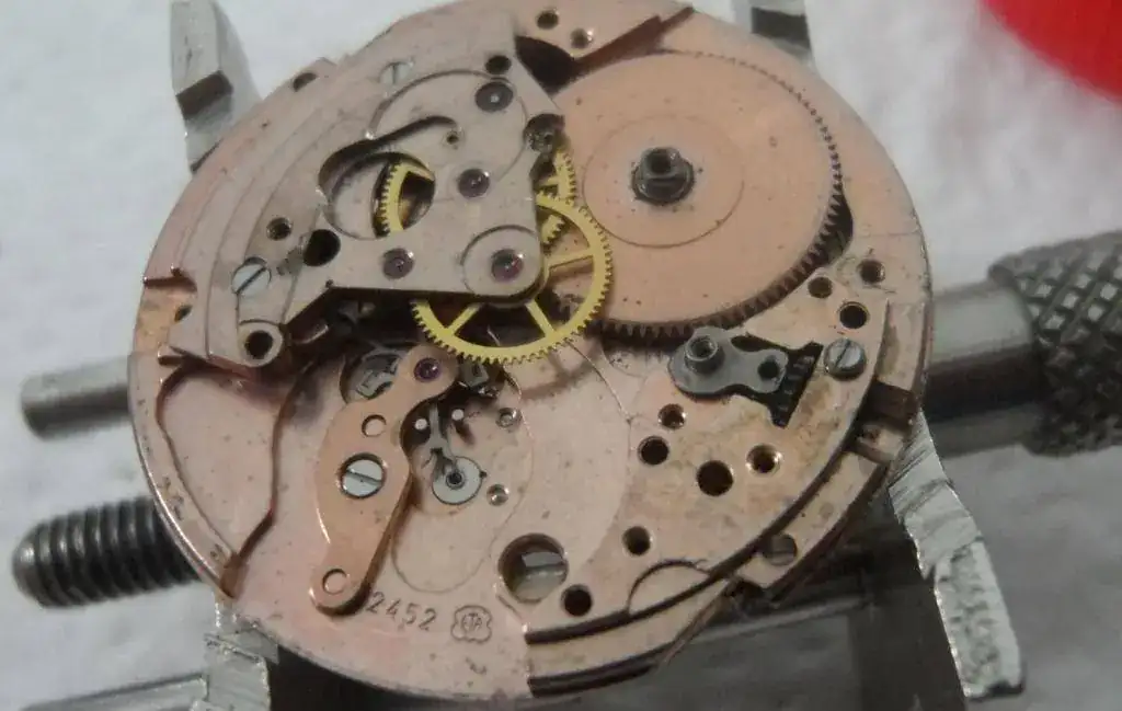

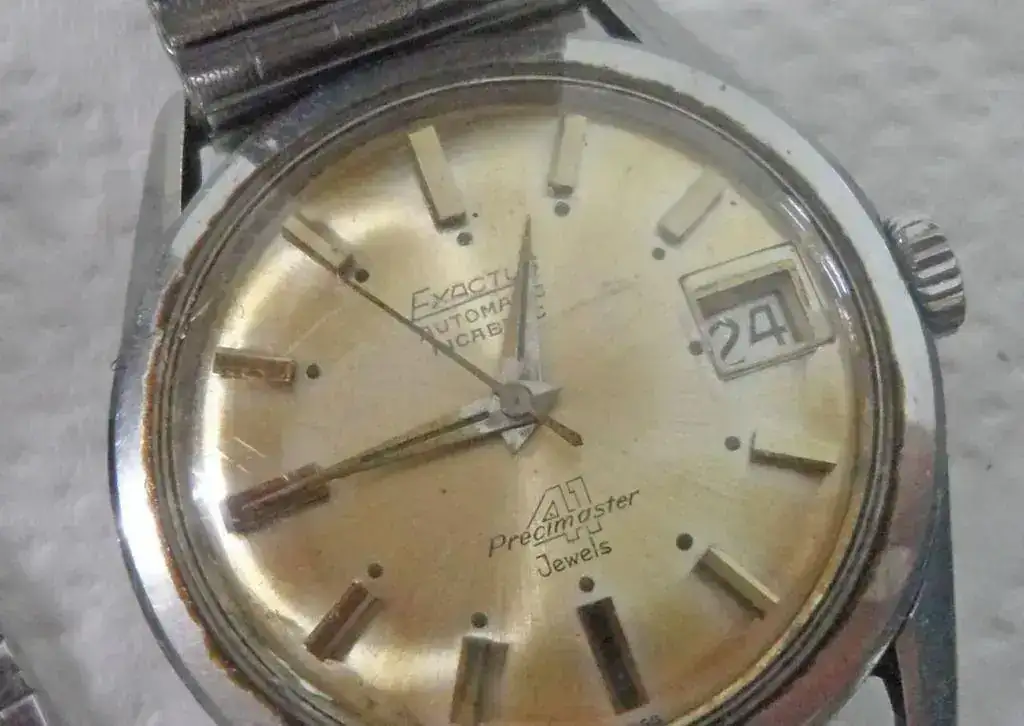

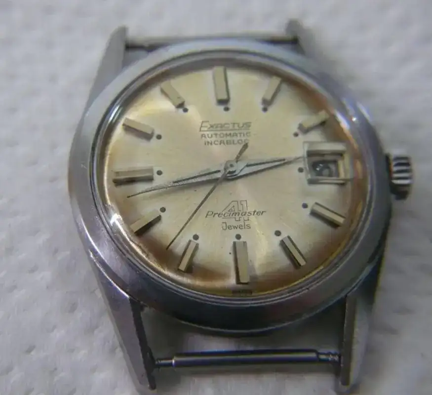

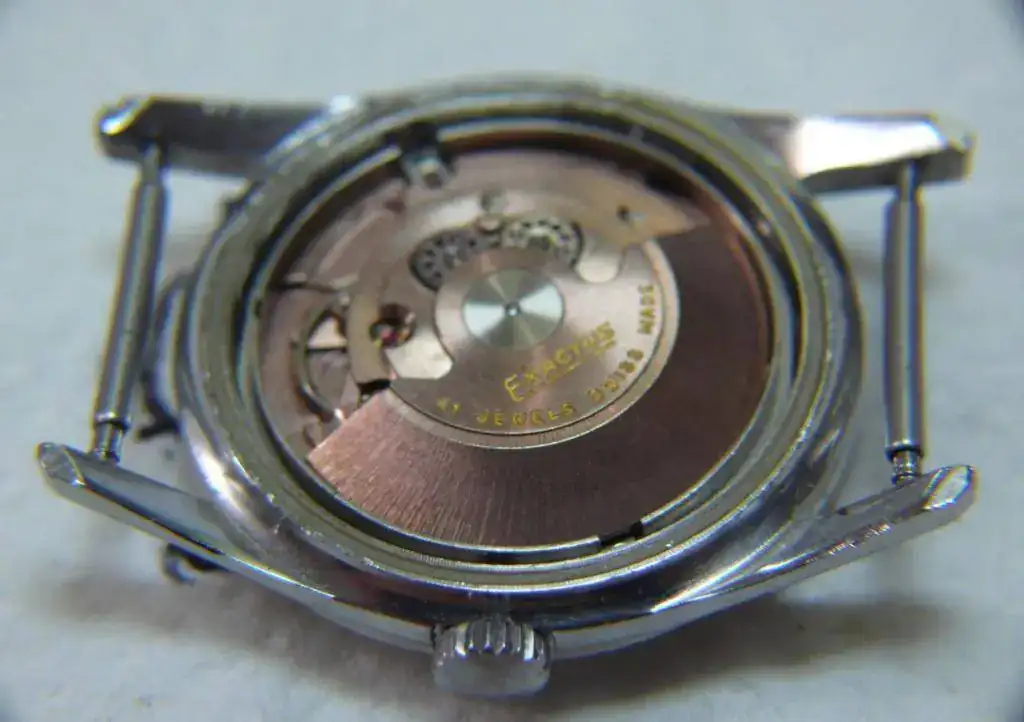

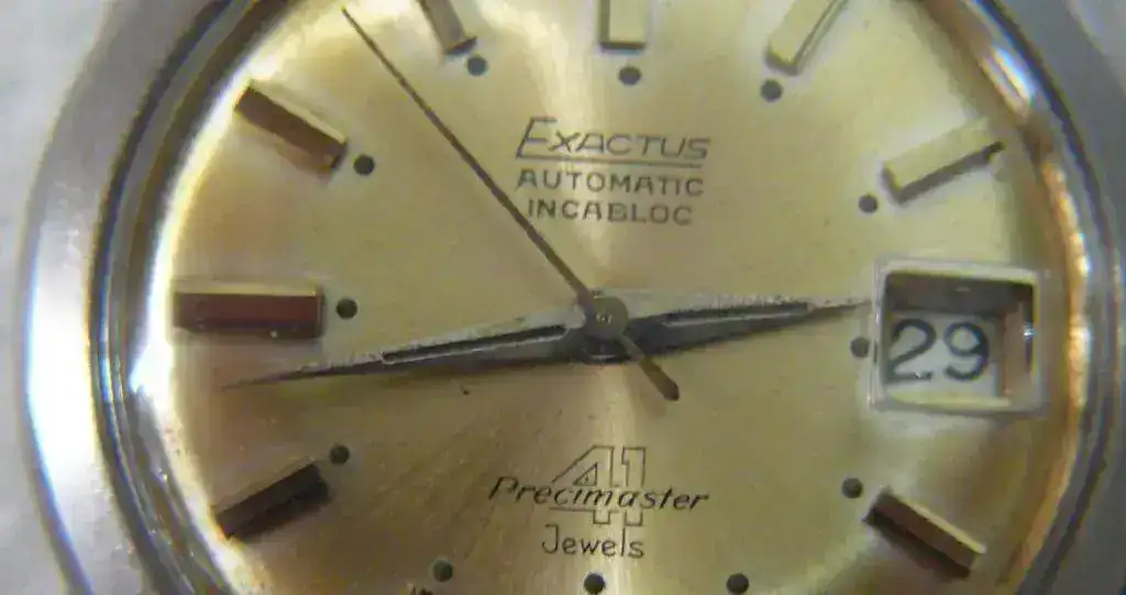

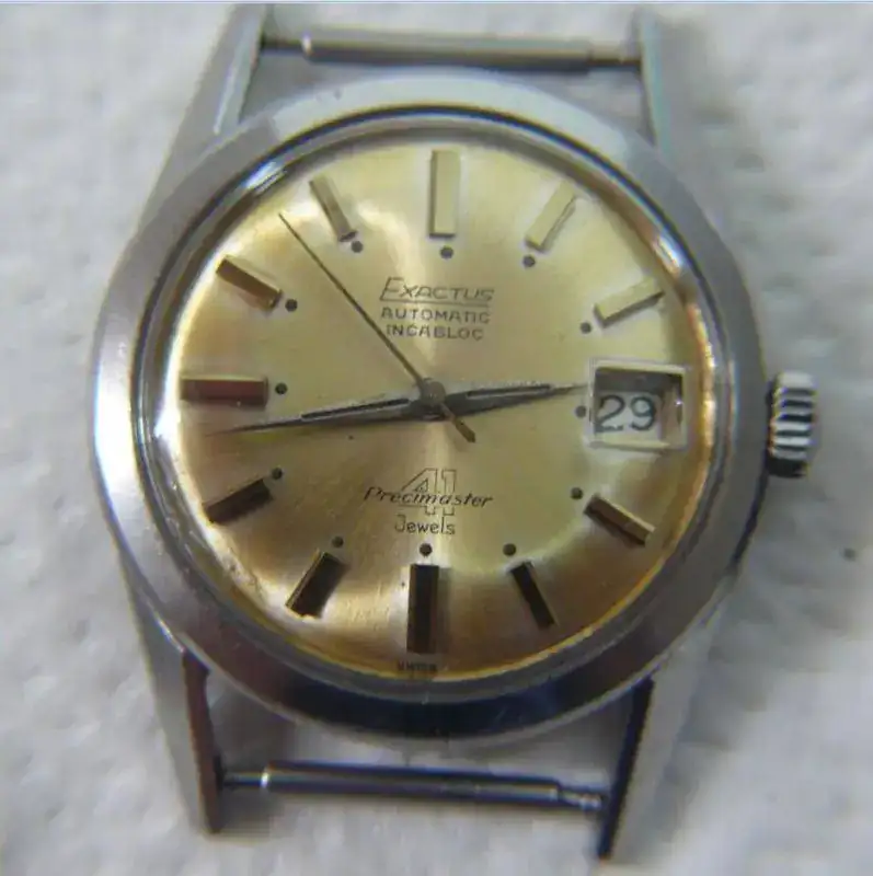

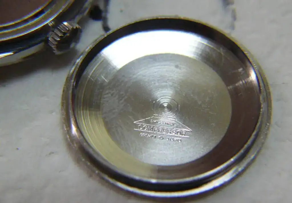

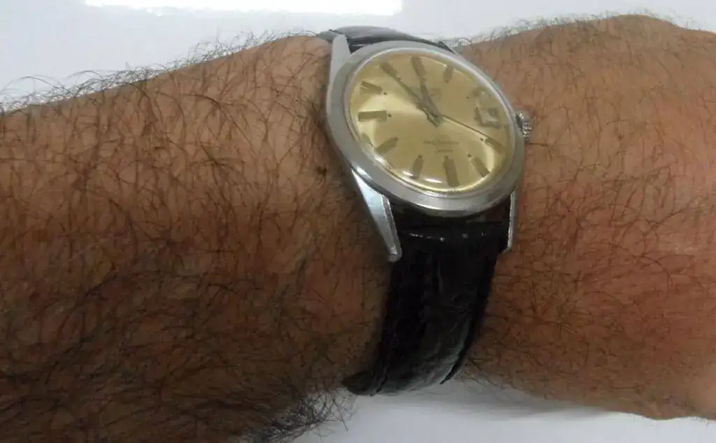

Hoy ha entrado este, llegado calentito de mercadillo
Venía un poco feucho pero la caja de acero y la preciosa esfera ha agradecido el spa....

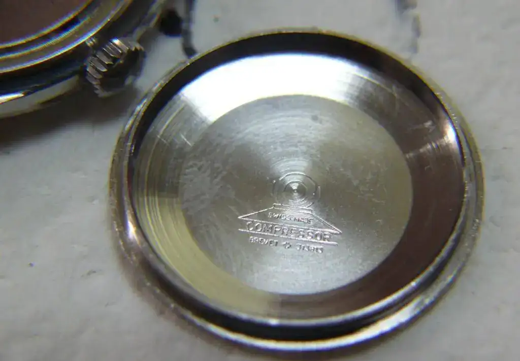

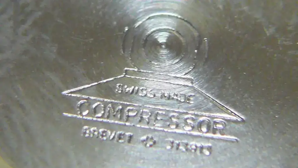

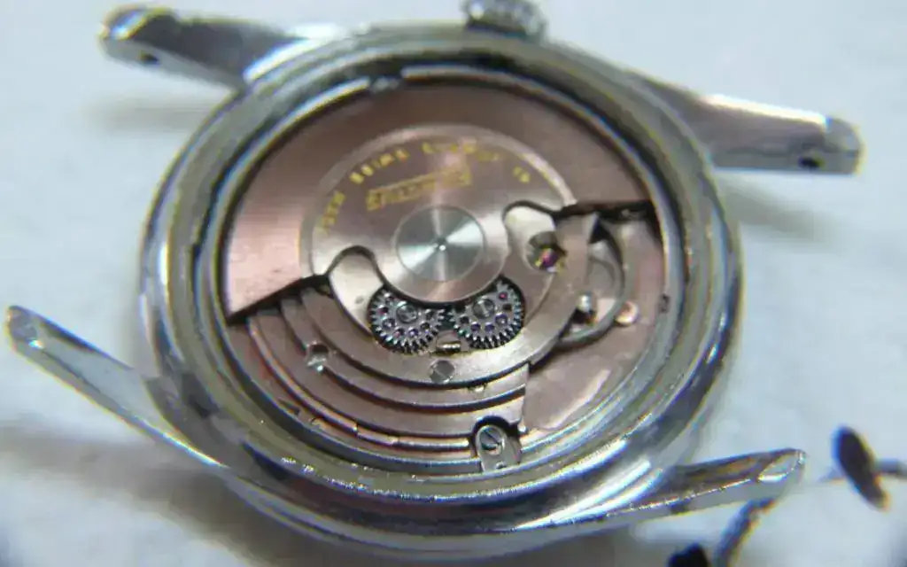

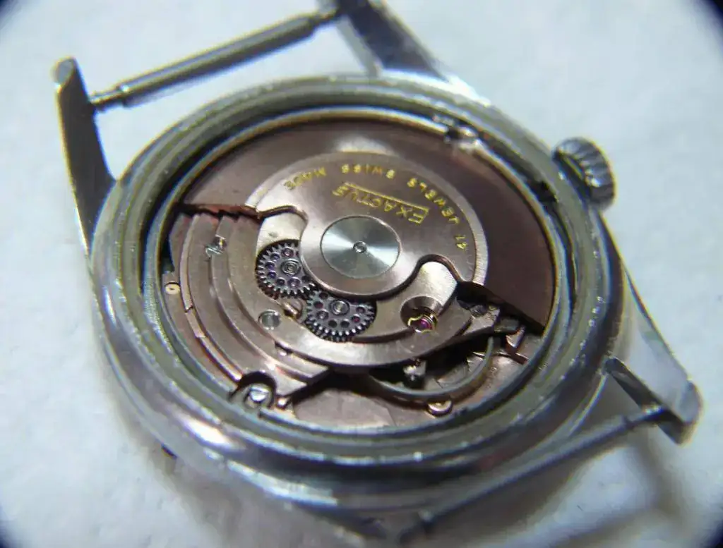

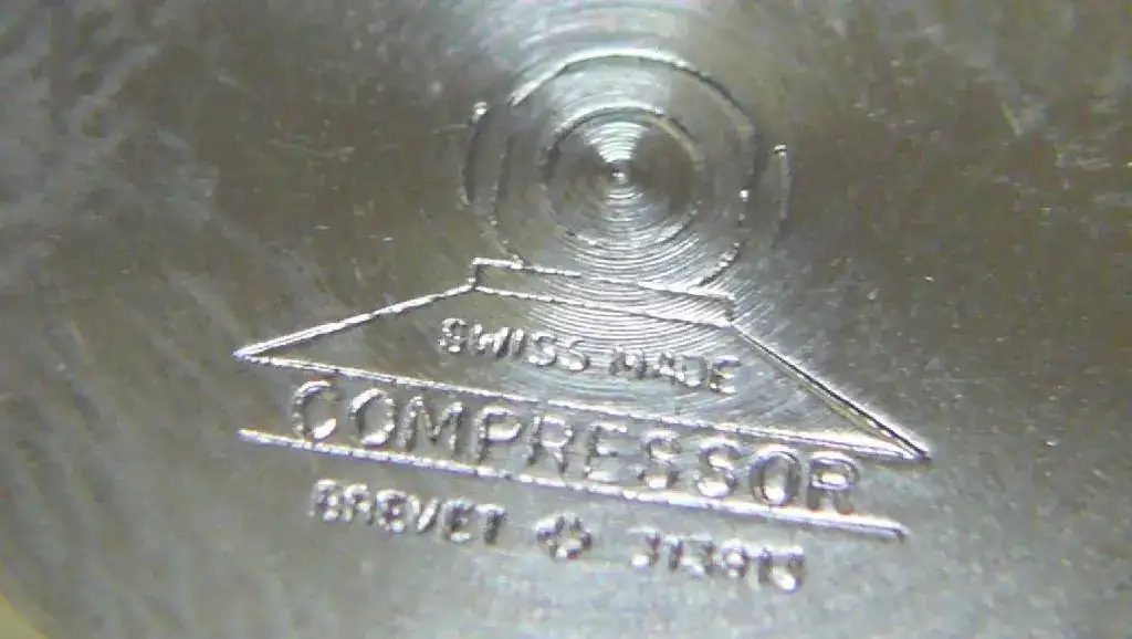

Lleva una caja compresor, que cuesta un webo abrir....

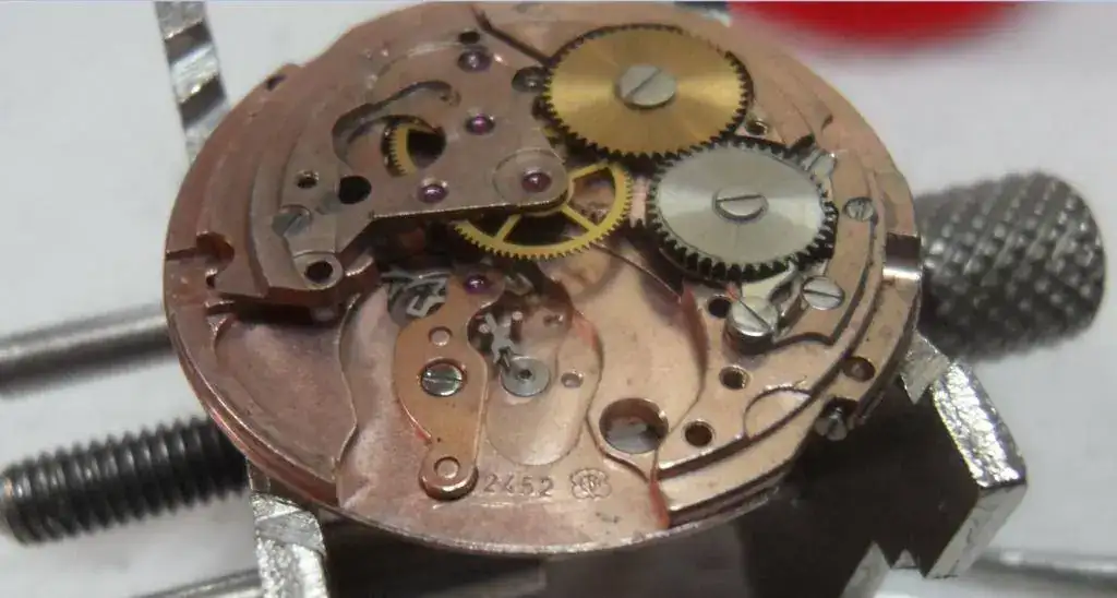

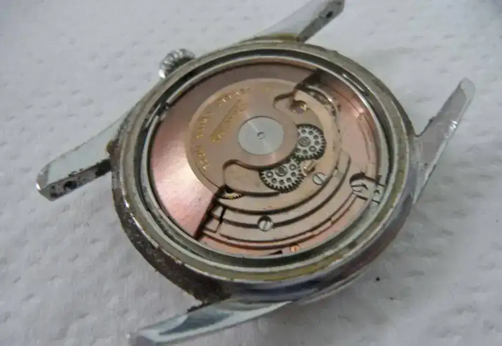

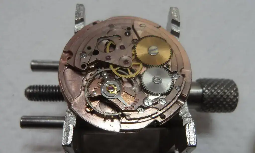

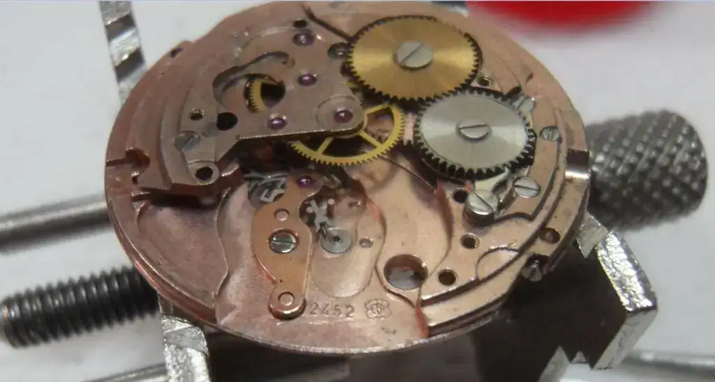

Tras la limpieza el calibre Eta 2452 con 41 joyas ha quedado reluciente....
La verdad es que es un calibre agradecido de trabajar....
El curioso anclaje con la pieza rarita de la rueda corona....

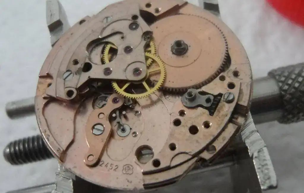

No se porqué el volante venía con el platillo girado casi 100 grados.
Al final he medido y he movido el pitón de la espiral para hacer coincidir el rubí del platillo con el tenedor del áncora, y a la segunda ha quedado ajustado como un campeón....

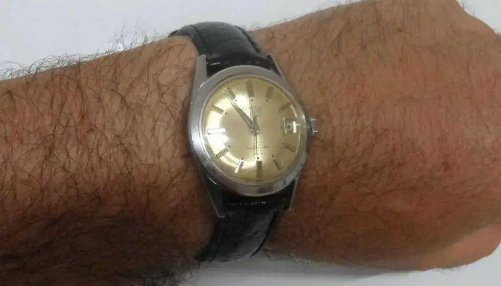

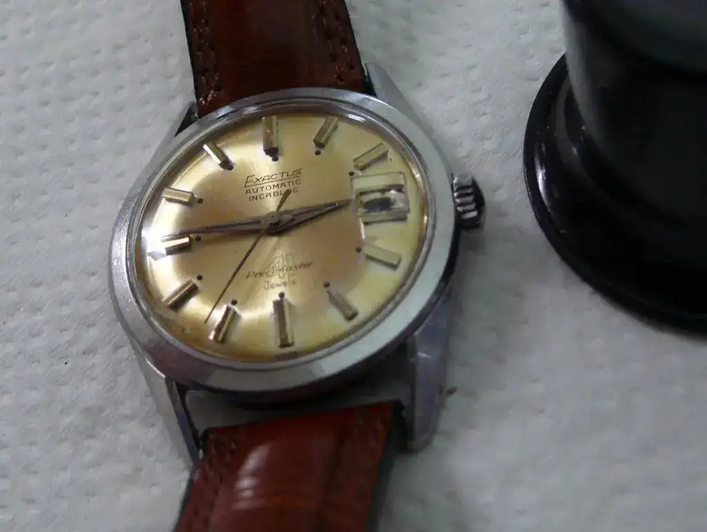

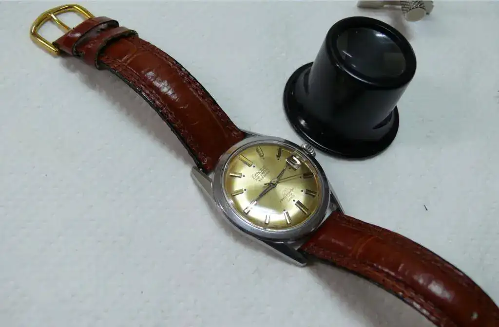

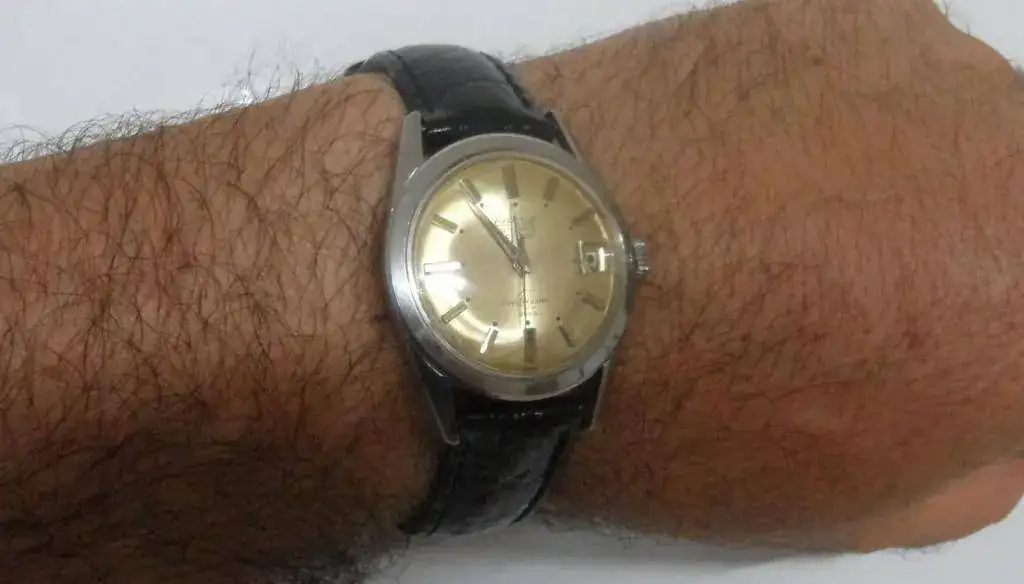

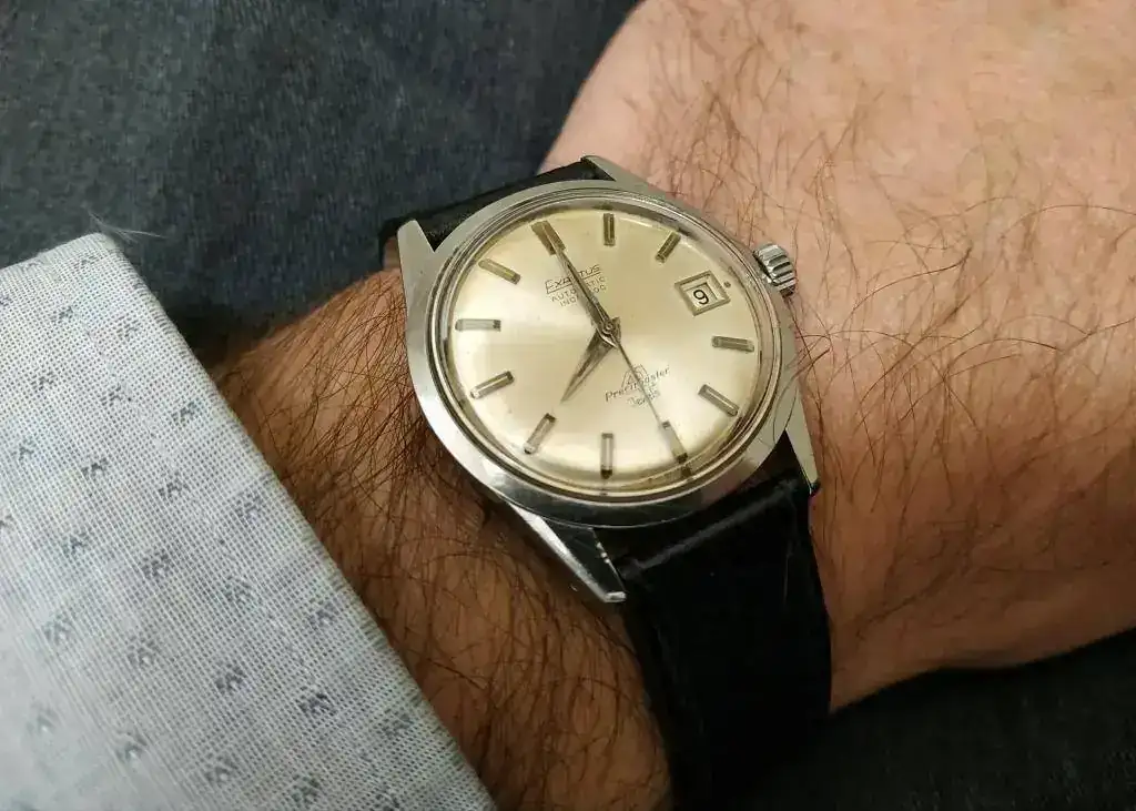

Cambio de correa por una negra... más seria
Se me han terminado las VR de cuero.... sniff....
Saludos desde Sevilla...

VICENTE, esta caja junto con una bonita esfera y con un calibre lleno de jewels, conjunta un agradable reloj. Buen acierto.
Bonito reloj y un gran acierto que haya caído en tus manos :clap: Todos los rubíes son funcionales??
Jajaajaja... Que va!!!, mira las ruedecitas inversoras del automático.....
Un automatico que hace honor a la marca..Un reloj muy exacto, con una naquinaria de muchos kilates gran pieza.

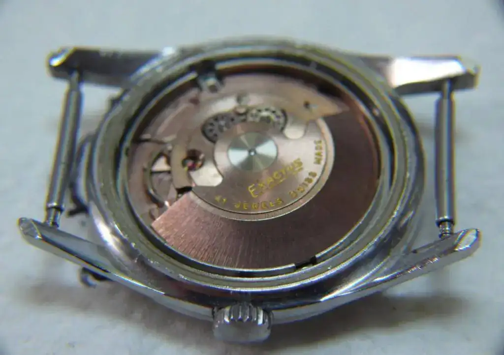

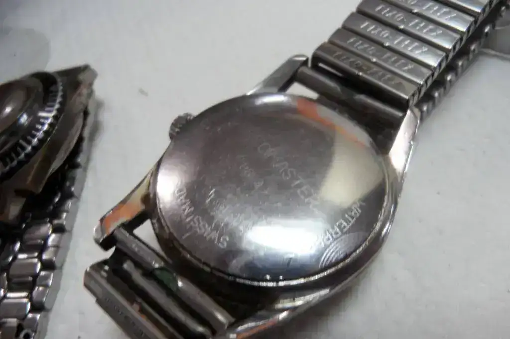

Bonito ejemplar y buena currada. Es como el que cacé yo hace poco.

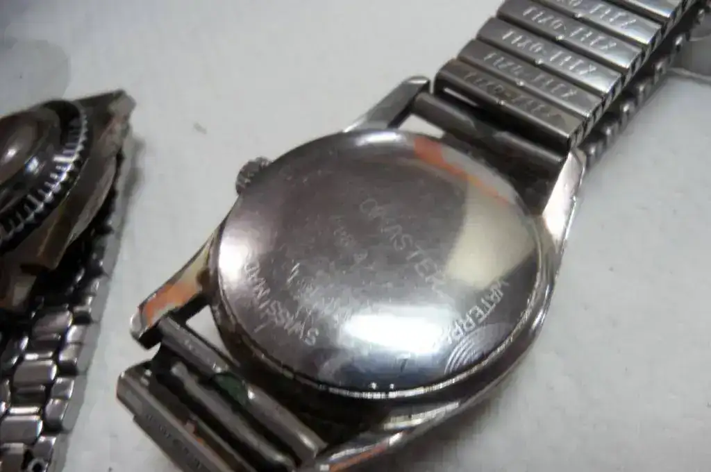

Por alguna razón que ahora no recuerdo, estos Exactus eras los mismos que los comercializados con marca Precimax de modelo homónimo.
Aquí otro parecido:
También hay que decir que eso de los 41 rubíes viene de sumar, a los 25 rubíes funcionales que normalmente tiene esa máquina, 16 que están muertos de risa en los agujerillos de las ruedas inversoras, ocho en cada una. En fin... Cosas de la época.

Relojazo. Éste estaba casi para llevárselo puesto, aunque lo has dejado mucho mejor, claro.
Enhorabuena, eres un manitas y la correa negra le queda como un guante.
Bonito reloj y gran trabajo.
Muy bonito y buen trabajo.

Entrado apañado ????

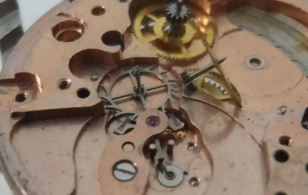

Se desmontó entero y se limpió....
El volante cuando lo monté no enlazaba con el tenedor del ancora porque el platillo estaba girado hacia atrás 100 grados...
Desmontaje del volante. El tornillo de la brida de la primera vuelta de la espiral, dura como un cuerno....
Estuve a punto de romperlo o deformarlo de lo duro que estaba....
El tornillo del pitón de la espiral también duro como un cuerno...
Cuando lo pude desmontar pude girar la espiral, y tuve que calcular en tres ocasiones la posición para que moviera bien el áncora...
Osea... tres desmontajes del volante del puente....

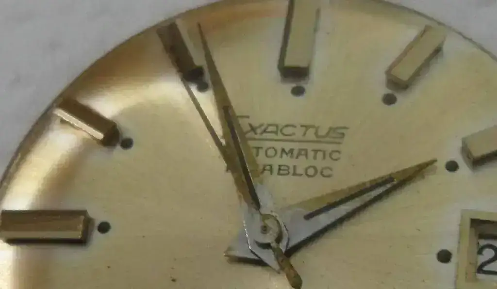

Cuando lo monto y cierro la caja con la prensa me doy cuenta que el segundero tiene holgura y baila...
Entonces me acuerdo de porqué vi moverse el segundero cuando lo compré en el mercadillo... bailaba a su antojo y me pareció que se movia....
La aguja del segundero se cae y se suelta dentro del reloj...
No se si alguien ha intentado abrir una caja compresor después de haberla cerrado con la prensa y que haga !! CLOCK !!!
Pero después de media hora haciendo fuerza de todas las posturas logré abrirla mientras la vena del cuello se ponía gorda gorda...
Con unas tenazas finas pude cerrar el cañón del segundero y volver a ponerlo...
He de decir que cuanto más sofisticado es el reloj, más cortos son los espacios entre elementos incluidas las agujas que van casi justas....
La caja se pulió, el plexi se pulió.... Unas 8 horas de trabajo...
Aquí otro parecido:
Ver el archivos adjunto 705959

Llama la atención la frase publicitaria del Precimaster que afirma: "anticondensation calendrier" :flirt:
JEJEJEJEJ Vamos... pa torpes....:laughing1:

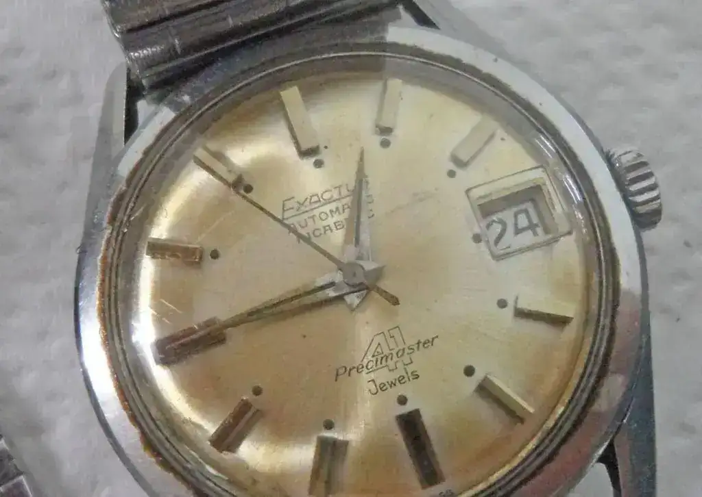

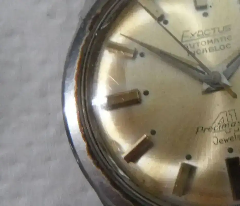

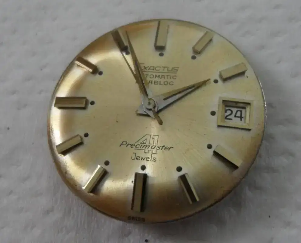

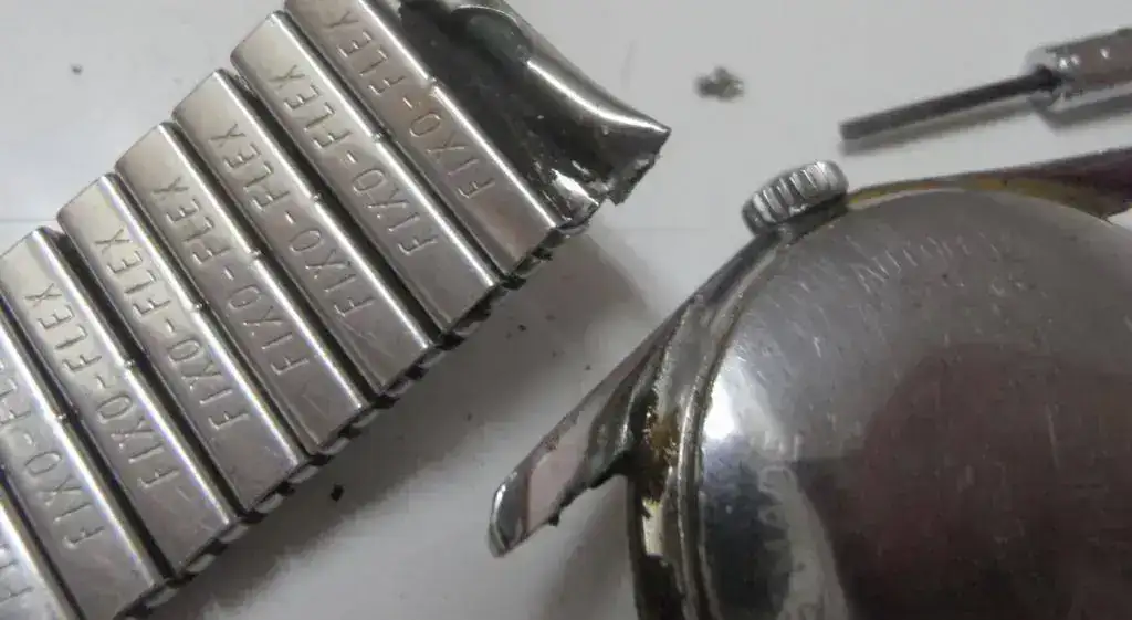

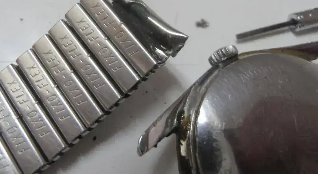

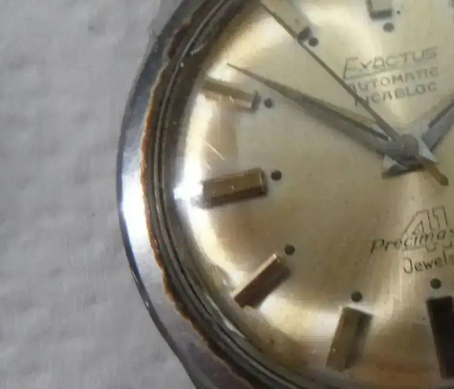

Perdonada... Lo que pasa es que no quería que el personal pasase un mal rato con las fotos de la caquina, por eso obvié las primeras fotos...
Pero en vista que ya tengo una reputación y debo cuidarla, ahí van...

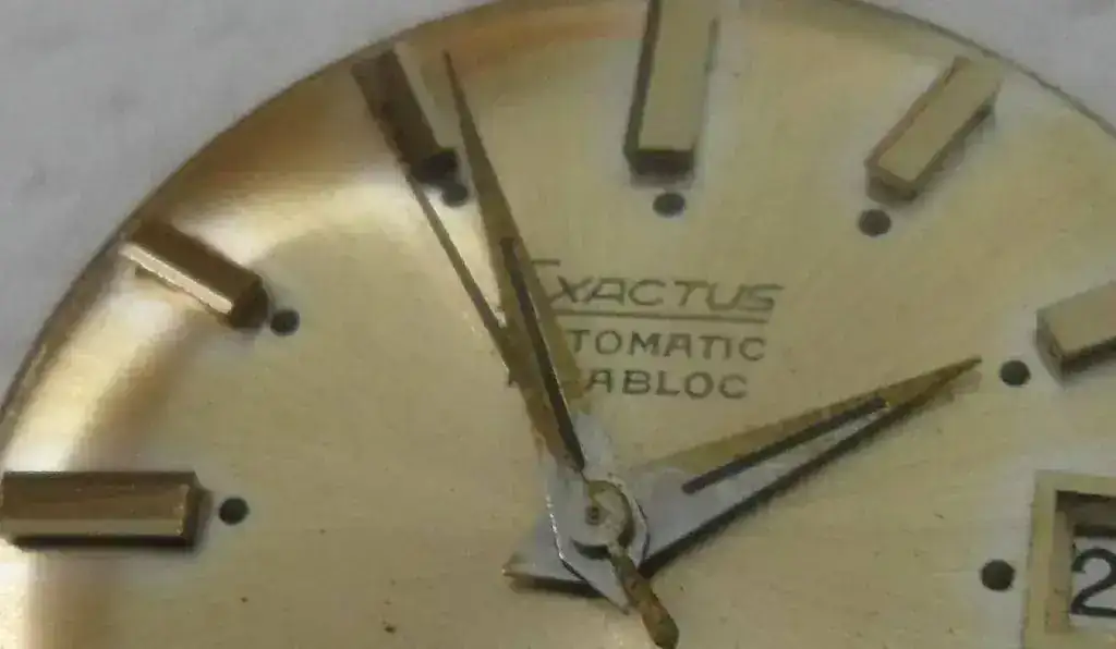

Caquina entre el fixoflexo y la caja, que hubo de cortar a tenaza porque lo habían puesto justo
Esa caca de sudor humano, grasa inmunda tipo 1 y polvo, pelos, microorganismos, etc.... es lo que se ve en la zona oscura...
Las agujas tenían una especie de pátina grasienta
Caquina del tipo 1 en bisel
Limpio
Resulta curioso, la verdad. Aunque diría que "anticondensation" y "CALENDRIER" figuraban como características por separado, me pregunto en qué consistiría la resistencia a la condensación, solo se me ocurre que fuera implícita con la estanqueidad, no sé qué otra cosa podría ser...
Los calamares, en su tinta... los vintages, en su roña. Siempre he pensado que las mejores cazas son las que vienen con toda su mierdaca, los que ya van limpitos, aseados y relucientes inspiran menos confianza, además de dar pie a subirse a la parra con los precios

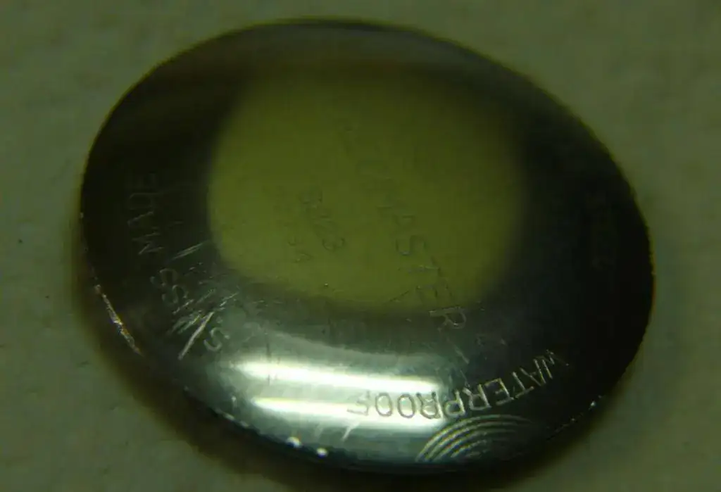

lo de la anticondensación seguro que es por el grado de estanqueidad que tiene el reloj.
En la corona lleva una goma gorda interior y una arandela exterior que presiona esa goma haciendo estanca esa parte, y la tapa trasera cierra hermética sobre una junta que la supuse tipo nailon de color blanco. El plexi, de grosor generoso no lleva bisel y va directo a la carrura, e intuyo que también tendrá una estanqueidad a nivel de la caja compresor...
Si no entra aire, en esas condiciones, cuando se cambie bruscamente la temperatura ( causa de la condesación de aire ) es probable que no le afecte al poco aire que quede dentro del reloj....
