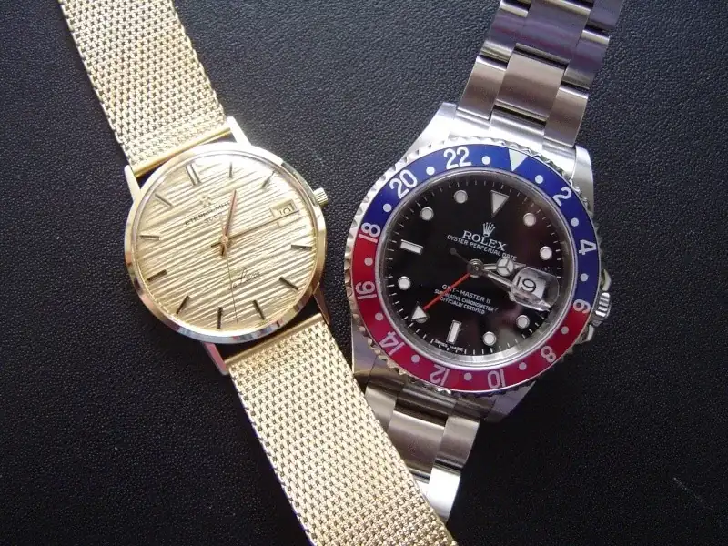

Hola a toda la comunidad, me he registrado en esta web pues veo que hay gente bastante entendida y ruego que me hecheis una mano.
A continuación os presento 2 relojes que pertenecieron a mis abuelos y me gustaría restaurar y dejar "como nuevos" o en su caso en las mejores condiciones posibles.
No entiendo de relojes siempre he llevado el tipico Casio de 5 euros pues en mi trabajo seria un suicidio usar relojes caros.
Duward
Eterna - Matic 3003​
Me gustaria comentar a continuacion las apreciaciones de sendos relojes, o defectos que les veo.
El Eterna-Matic pertenecio a mi abuelo, fue un regalo de boda de mi abuela y se que en su dia fue "caro" pero desconozco cuanto, JAMAS, se llevo a reparar mecanicamente, el unico mantenimiento que tuvo fue el cambio del cristalito (no se como se llama) por uno que creo que no es el original, pues no lleva la marca de los 5 puntitos de Eterna en el centro y el que se le puso es el doble de abombeado, el original era casi casi plano en comparacion con este.
Aparte de eso la correa debido al uso ha sufrido "cortes" y mi abuelo lo llevo a un relojero y se lo soldó para evitar que se siguiera rasgando, pero me gustaria saber si puedo conseguir la original, el precio no es problema en estas reparaciones pues tiene un alto valor sentimental.
La rosca de fijar la hora (que tampoco conozco el nombre) "creo" que no es la original, y si se dan 5 u 8 vueltas en determinada direccion se suelta.
(aqui podeis comparar con un 3003 original)
Además está el tema del fondo blanco, mi abuelo trabajaba en un bar y entre humos y suciedad... nunca se limpio y el miraba mucho por el reloj, dado su valor, eso si, lo disfrutó toda su vida.
El reloj es automatico (mi abuelo lo llamaba de "pulso") y aún a dia de hoy funciona muy bien.
Duward (modelo desconocido)
Perteneció a mi otro abuelo, apareció un dia en el pueblo, años después de su fallecimiento, el cristal esta roto por varios sitios, parece haber un puntito encima del 6 que da a entender que pudiera haber una aguja¿?, al 6 le falta un trocito, está sucio a mas no poder.
Que me podeis decir de estos relojes¿? como de nuevos los puedo dejar dada su antiguedad y desconozco si quedaran o habrá piezas originales.
Esta semana llame a Eterna que está en Barcelona y me dijeron que las reparaciones no son baratas y se pueden intentar pedir las piezas a suiza. (¿aún tendrán piezas? :huh:)
Ya pense en tantear Ebay y comprar las piezas por mi cuenta para restaurarlo posteriormente en Barcelona.
Pido disculpas por como saldrán publicadas las fotos pues es la primera vez que publico un mensaje de este estilo.::blush::
Hola Raposu, Bienvenido a este rincón. Interesantes las piezas que nos muestras. Debo decir que el Eterna presenta un buen estado aparente y cualquier buen relojero te fijará la corona, que esta floja y va roscada, te pondra un plexi, (Cristal), nuevo incluso, repasara la máquina limpiando y aceitando, quedando fenomenal. El armis de oro que lleva (Correa) nunca ha sido original de Eterna, quizás la caja tampoco, ya que en esa época lo ponían las relojerías de producción nacional, por lo tanto el consejo sería que le pusieras una buena correa de piel, un repaso, cristal nuevo y a lucirlo.
Peor está el tema del Duward, que posiblemente sea mejor guardarlo como reliquia y recuerdo del Abuelo en su actual estado, como Duward no fabricaba los relojes, los encarga a fábricas Suizas, para saber que máquina lleva este hay que abrirlo y hacer algunas fotos y asi identificarla.
Espero haberte ayudado, Un saludo
hola.
veo dos relojes muy distintos en su estado,y muy distantes en la gama o categoría de ambos.
Pero...si quieres ponerlos al orden... el Eterna, como te ha dicho TANTDETEMPS parece que lo
tiene facil.
El Duward...con un cristal nuevo(poco dinero), una agujita que le falta, repuestos antiguos hay a montones,
y una buena limpieza...lo dejaría para poder mirarlo a la cara.(pero primero debes de saber al menos si funciona)
o en su defecto si puede llegar a funcionar...de lo contrario...al cajón de los recuerdos.
creo que el 6 es así... para hacer la circunferencia de la aguja que falta.
ayudaría alguna foto de su interior.
saludos.
