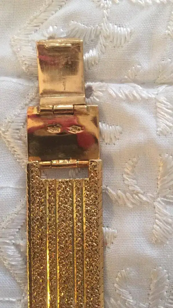

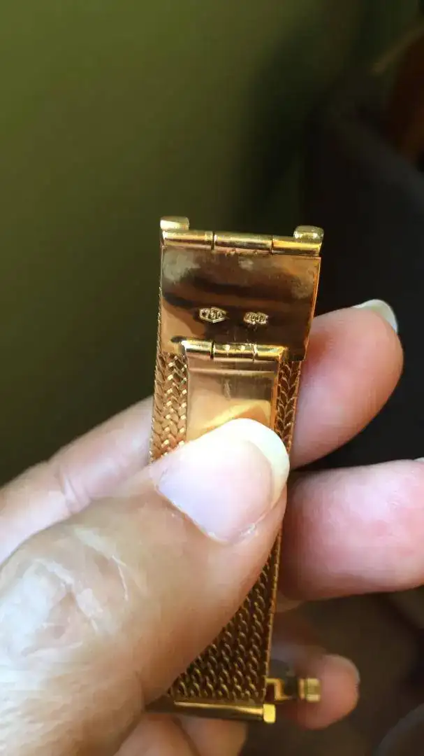

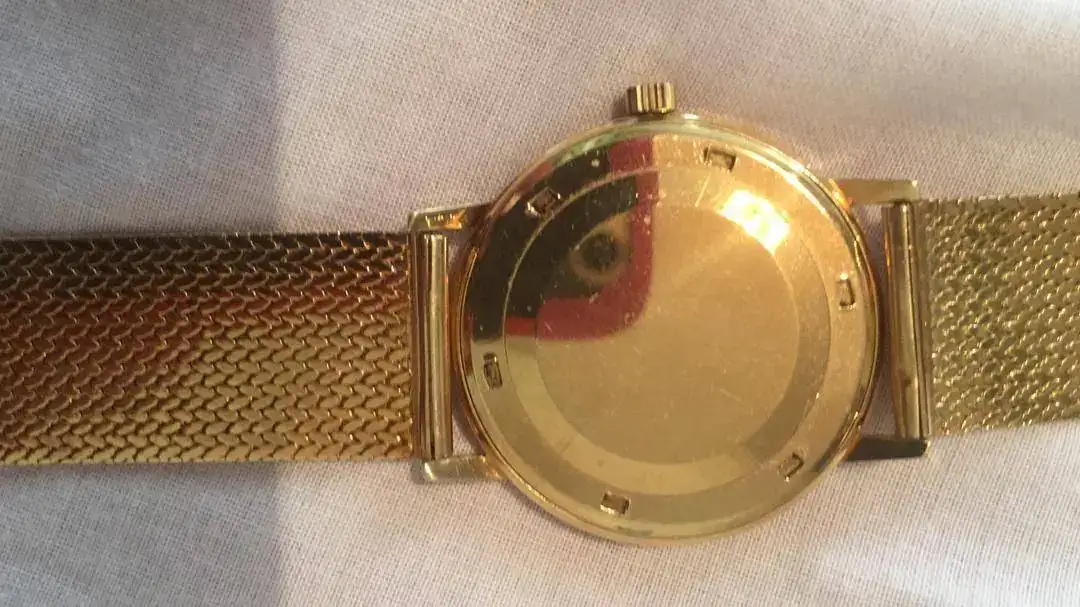

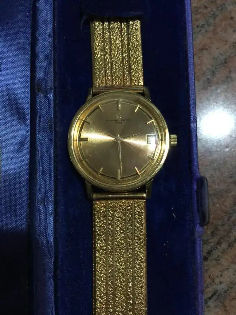

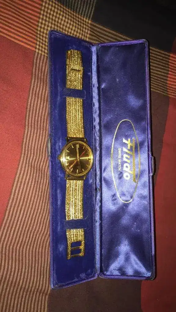

Buenas, primeramente agradecido por participar en este foro especial. Quería saber si alguien tendría información o saben acerca de este reloj que fue un regalo de mi padre hace unos años. Es un Eterna Matic 3000 de oro de 18k con oro de 24k en todo la correa en la parte anterior cómo se puede apreciar en las fotos. Lo único que sé es que es una antigüedad y unico, ya que no encontré ningún modelo parecido o información por internet. Les agradezco mucho su ayuda con lo que puedan proporcionar.
Gracias

Buenas tardes, porqué dices lo de oro de 23k? Yo creo que el sello del cierre es de 750 (18k). Nunca he visto joyas de 23k, las he visto de 14, 18, 22 y 24.

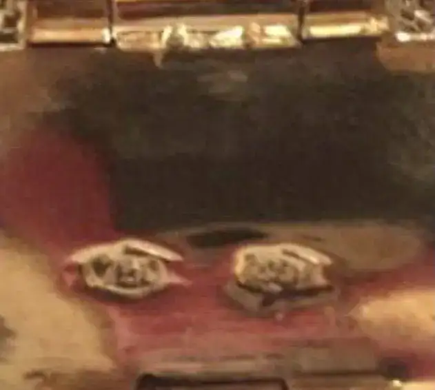

Disculpa, me equivoqué en el 23, es 24 kl. Está compuesto por dos tipos de oro, 18k (750) y 24k. Figuran en la foto del broche los dos sellos.
No sé, yo solo veo el de 750, y el otro no distingo lo que pone, pero creo que es el punzón del joyero fabricante.

Muchas veces, el los años 50 o 60, la maquinaria y esfera eran de la marca que fuese, pero la caja y el brazalete eran de fabricación nacional, por tema de aranceles sobre las importaciones, no sé si será el caso de este tuyo. En los Omega de esa época era algo muy común.
Cómo te ha comentado el compañero es mejor que consultes en el foro VINTAGE, eso sí no dobles el hilo, solicita al Administrador que lo traslade.
Es conveniente qué vean el calibre (el mecanismo interno), si quieres puedes intentar abrir la tapa (tienes tutoríales en YouTube) con una pequeña navaja, pero es muy posible qué lo rayes, asíí qué casi mejor ir a una relojería y qué te lo abran.

Es un ETERNA de los anos 60/70 con caja de oro de 18 kilates y con fondo de rosca. Esto dice algo sobre la gran calidad del reloj. No es una caja fabricado en Espana, es de Eterna en Suiza. Probalemente es el calibre de ETERNA con el rotor que gira en un cojinete de cinco bolas, el primer movimiento que usa cojinete.
Algo como este, muy bueno:
http://www.ranfft.de/cgi-bin/bidfun-db.cgi?00&ranfft&0&2uswk&Eterna_1489K&
El armis es de oro 18 kilates (750/000), nunca tiene 24 kilates, que es oro puro y muy blando, imposible para este tipo de armis milanaise.
Lo que no puedo decirte por falta de foto, es una obra de un joyero en Espana, o es armis original. En este caso en la parte de cierre tiene que ser un simbolo de los cinco bolas de Eterna. Si no hay nada, es producion espanola, no original.

Prefiero que abre uno que ya lo hecho, tenemos demasiados fondos ruinados y rallados por expertos.
En un reloj de oro, si salta el herramiento, es fatal.
Seguro el reloj esta muchisimos anos sin abrir y la rosca va muy duro. La junta de goma es mas como un pegamento cuando se deshace.
No tocar, ni con estos herramientos de tres Euros.
