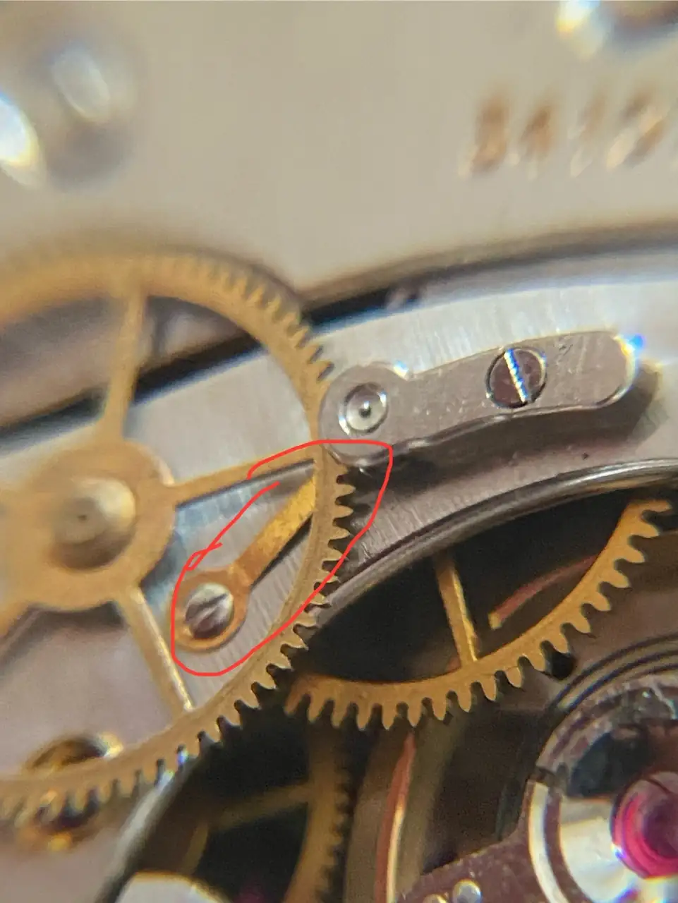

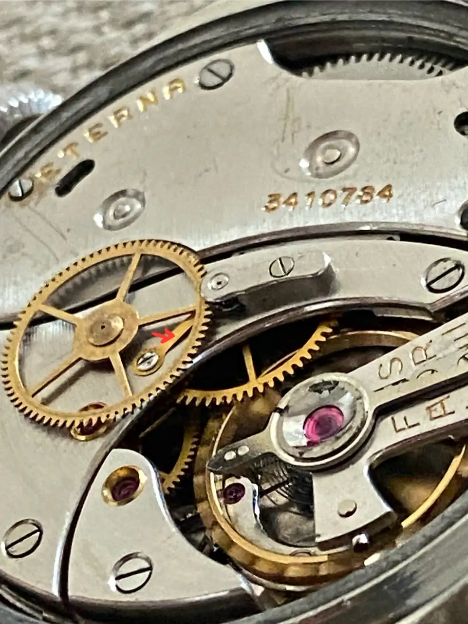

Tengo un Majetek, y me he dado cuenta de un leve patinaje en la aguja del segundero. Creo que la chapita que presiona la rueda del segundero puede estar floja. Qué pensáis?
Podria desatornillar la pieza atornillada que sujeta la rueda y luego sacar esa chapita y darle un poco de juego para que tenga mas tensión ?
Creo que, posiblemente, se deba más bien a tratarse de un segundero indirecto. Muchos tienden a realizar ese tipo de movimientos.
No entiendo muy bien lo de patinaje, pero me viene a la mente el miyota 8200. ¿Es algo similar?
¿Puede ser desgaste en el canon pinion?
