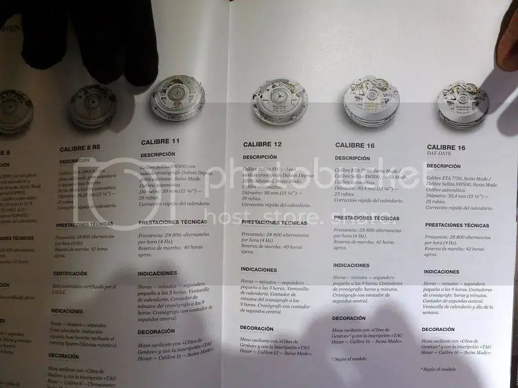

En que reloj pone marca y modelo del calibre en la esfera?
Aparte de Zenith con El Primero no se me ocurre otra...
Tal vez Tag trata de ocultar el calibre Zenith El Primero renombrándolo calibre 36?
Buenas tardes,
te pongo una foto del catálogo de TAG-Heuer reciente (no sé si de 2015, pero no más antiguo de 2014). Fíjate por favor en los calibres 11 y 12
También te pongo un enlace a una página de Oris de un modelo al azar, donde habla (pincha en el signo + del calibre) de movimiento xx basado en SW 200-1:
Frente al hipotético comentario de que SW 200-1 no es suficiente y que se quiere ocultar algo yo respondería que si uno no sabe lo que es SW le va a dar igual ver ETA que Valjoux que Soprod...
