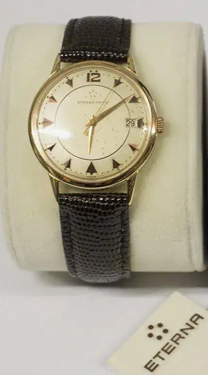

tengo también un eterna de 1962 pero ni ideal del
calibre, en éste noto la corona muchísimo más
dura y a medida que le voy cargando se va haciendo
más dura todavía hasta que tengo que dejarlo porque
me parece que lo voy a cascar. (está recien revisado).

Los máquinas pueden tener diferente tacto pero esa resistencia tan fuerte no es normal. Sería bueno que alguien le echara un ojo para evitar males mayores.
Seguramente solo necesite limpieza y lubricación.
