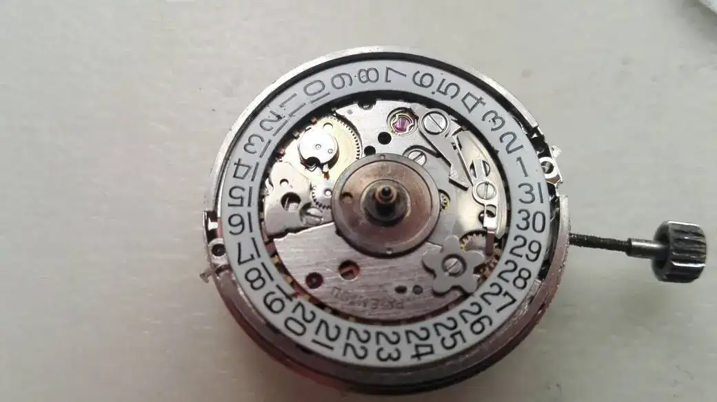

He desmontado parcialmente un ETA 2789 porque el disco semanario presenta un problema.
Cambia a su hora pero se queda entre dos días.
El.cambio rápido mediante la tija funciona bien y no he encontrado nada extraño salvo un resorte que parece débil como si estuviera a punto de romperse.
Creo que ese resorte puede ser el problema.
¿Alguna otra idea?
Gracias.

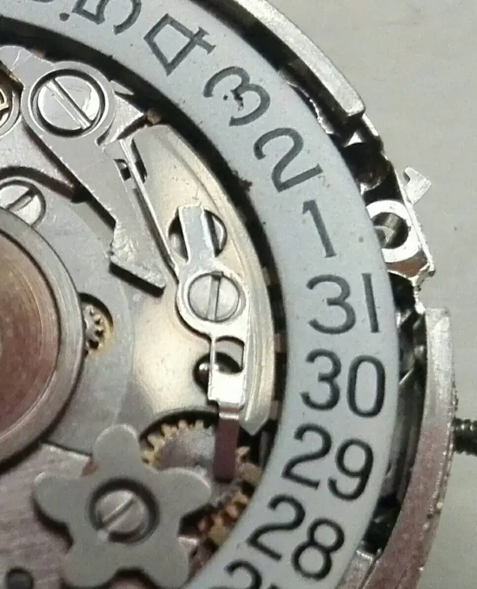

Cruzando el río Mara.
Tienes mal puesta la palanca de posicion esta segun lo miro en el n 5 del calendario esa palanca tiene que estar puesta la parte larga hacia el exterior con el muelle puesto para que haga presion. Y eso es lo que hace que se mantenga en una posicion y no cambie con el movimento del reloj.
Enviado desde mi LG-D802 mediante Tapatalk

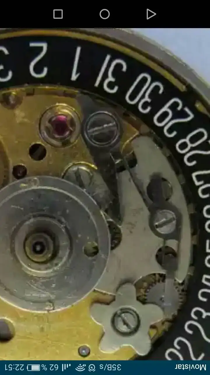

No creo que se trate de eso.
Esta imagen es del mismo.calibre y está en la misma posición.
Me sigo inclinando por debilidad del resorte pero gracias por dejar tu opinión.
Sera como tu dices pero siempre que hago algun calibre parecido la posición de esa palanca es al otro lado. Es un resbalon.
De la manera que esta ahora no fija de ninguna manera.
Pero soy un novato en esto, los maestros te diran mejor.

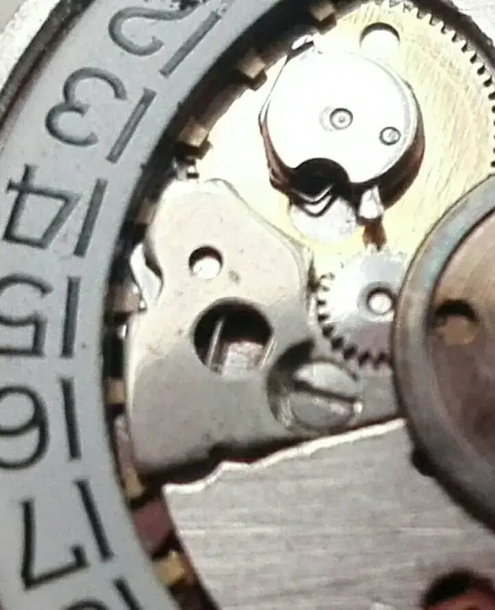

La pieza a la que te refiere es la.que sujeta el disco de los días del mes y está al otro lado.
En la foto se ve como hace su trabajo empujada por el muelle.
Yo me refiero al disco de los días de la semana pero veo que no me he explicado bien.
Gracias por la ayuda.
Lo siento.. Te entendi mal.. Lo mirare mas detenidamente en alguno de los mios
Muy buenas.
Prueba a aflojar un poco las pletinas que fijan el disco con los números, que creo que son dos, a ver que tal.
Abrazosss.
Lo primero es que este todo limpio y seco, el disco no puede tener aceite en la base plana que apoya en la platina, solo lleva una gotita de aceite en la báscula, pasar 10 dientes y dar otra gotita, y otro punto muy importante a aceitar es el muelle donde hace contacto con la báscula, y si sigue sin pasar correctamente puedes darle más fuerza al muelle.
Buen día joler; creo que por primera vez acertó...es una broma!!!
Esa pieza tiene el bracito delicado y nos es casualidad sino causalidad. Esta pieza que trabaja en los 2 extremo y como dice el dicho "el hilo se rompe por lo mas delgado". Este sistema falló y no de casualidad - se rompen en casi todos los mov. del 2789??
Trate de tocarlo suavemente con una leve presión y así lo comprobará?? Un saludo, Luis desde Argentina
Gracias Maestro.

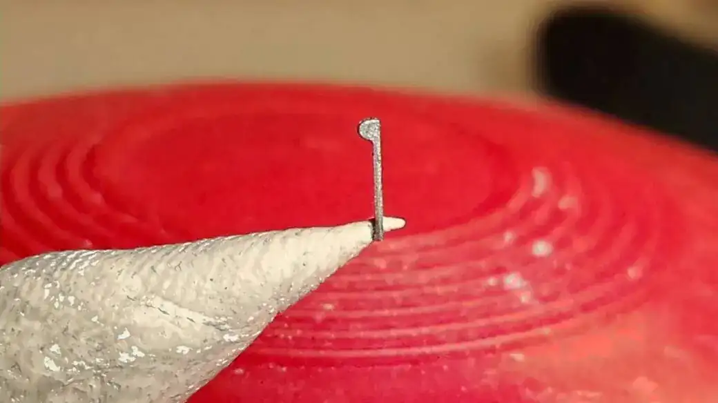

No quiero ni tocarlo porque estoy seguro de que en cuanto intente darle más tensión se va a partir del todo.
Ya he localizado un recambio a buen precio.
En efecto, el resorte de marras estaba roto.
Gracias por la ayuda y los comentarios.
